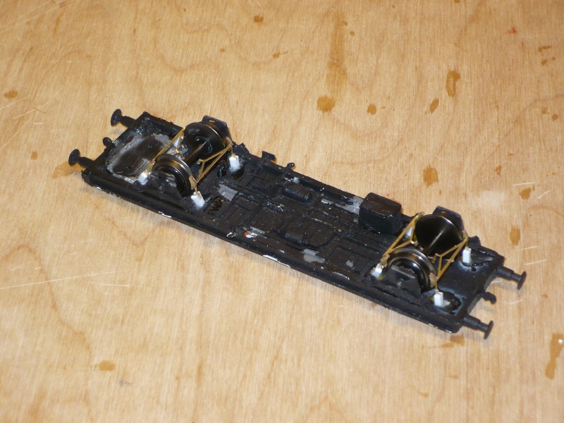

Vybroušený odlitek (střecha již stříknuta) a podvozek s dvojkolím a maskami.
Podvozek.Trošku jsem si pohrál s detaily.
Pohled na spodek vozu

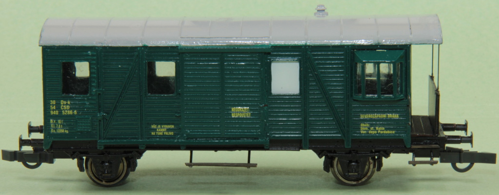

Příspěvekod MirekTT » ned 22 led, 2012 9:09 pm
Já bych se chtěl zeptat, kde k tomuhle vozu sehnat rozdělení místa služby. Abych si ho mohl očíslovat podle skutečných vozů, co jezdili u nás. Jestli to někde není, třeba v nějaké encyklopedii, nebo dokonce na webu.
Jinak abych taky něčím přispěl k tématu: http://mirektt.rajce.idnes.cz/Stavba_vo ... C02574.jpg (je to TT)

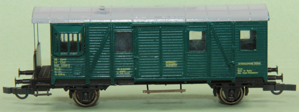

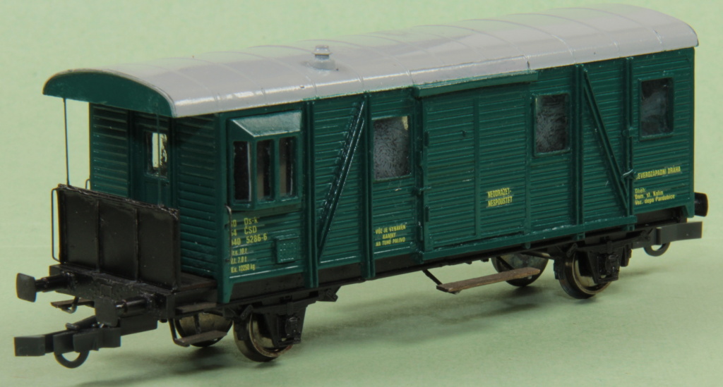

Příspěvekod MirekTT » čtv 02 úno, 2012 7:52 pm
Od této fotky je služebák v mém pojetí dokončen: http://mirektt.rajce.idnes.cz/Stavba_vo ... C02668.jpg

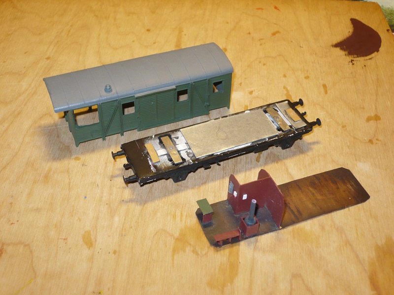

Příspěvekod ondras » čtv 02 úno, 2012 8:19 pm
Já jsem taky pokročil trošku ve stavbě.
Na podvozku chybí dynamo,jelikož muselo být odstraněno při instalaci brzd.
Zde komplet

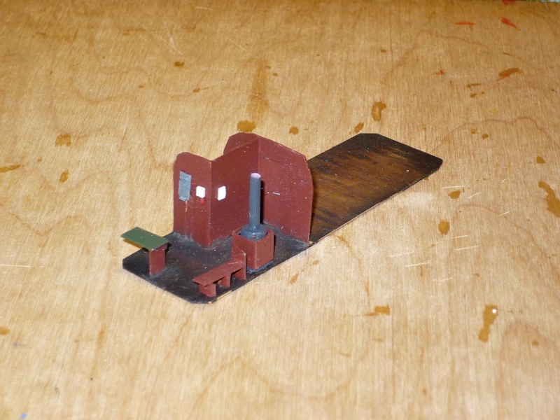

Interiér
Podvozek
