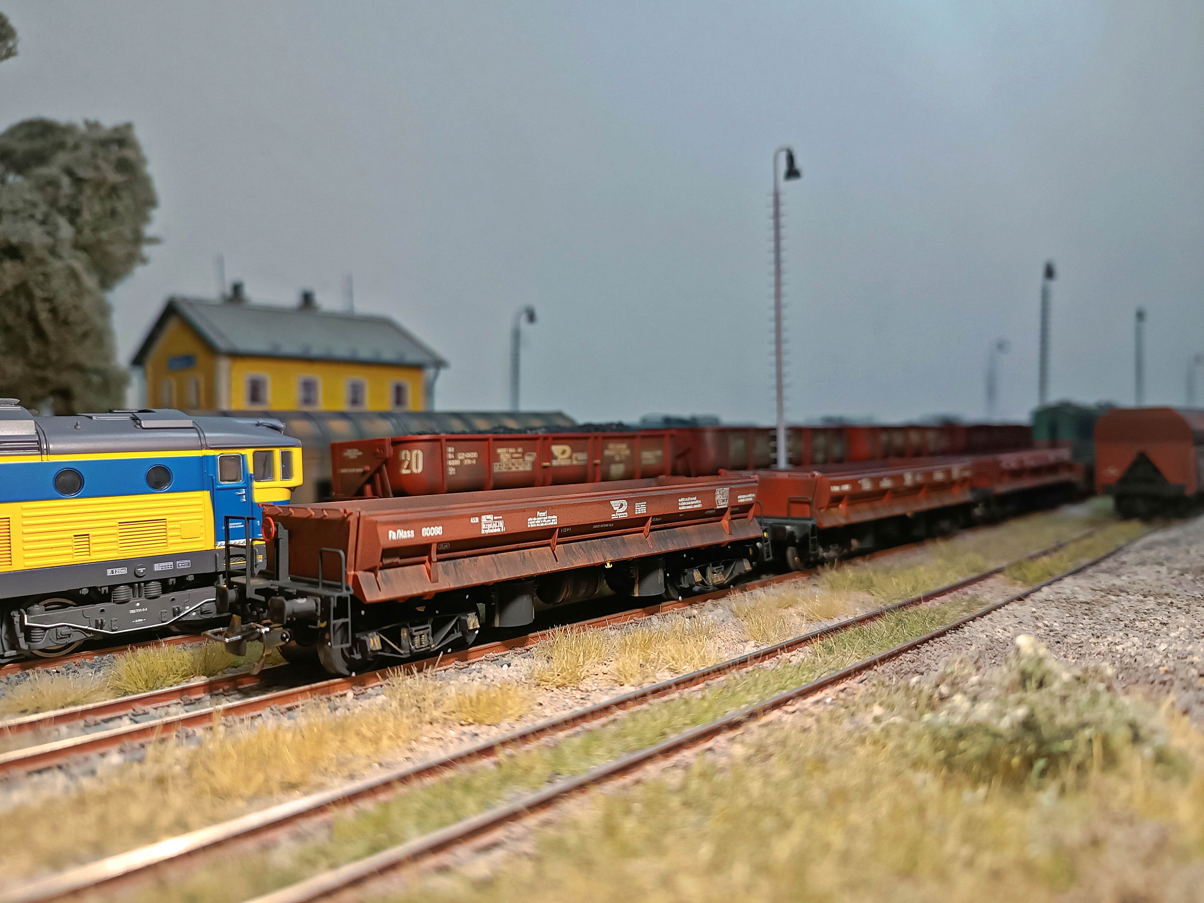

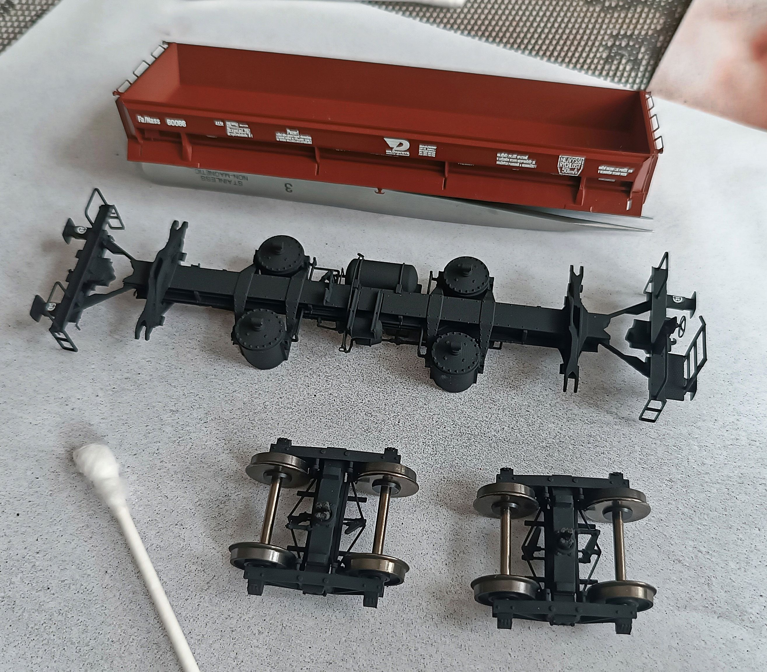

Při posledním skládání stavebnice vozu Nass jsem zkoušel lehké úpravy dílů, které jsem u sebe při prvních stavebnicích neměl. Stavebnici se podařilo doplnit o kulaté nárazníky a zábradlí plošinky, za což děkuji panu Černohorskému. Kdyby došlo k nějaké destrukci při přepravě, bude k dispozici sada náhradních madel na čelníky. U verze pro kinematiku, kdy jsou čelníky zvlášť, to asi nebude problém jedná se spíš o kompletní rámy. Nachází se na jedné podstavě společně se dvěma typy zábradlí plošinky. Stavbu vozu přibližně za dva večery a dvě víkendová odpoledne zvládne asi každý.
Přikládám fotografii vozu před kompletací a patinováním a hotový model. (Podvozky doporučuji nasazovat na rám jako poslední po usazení šachty a seříznutí trnu kinematiky)
