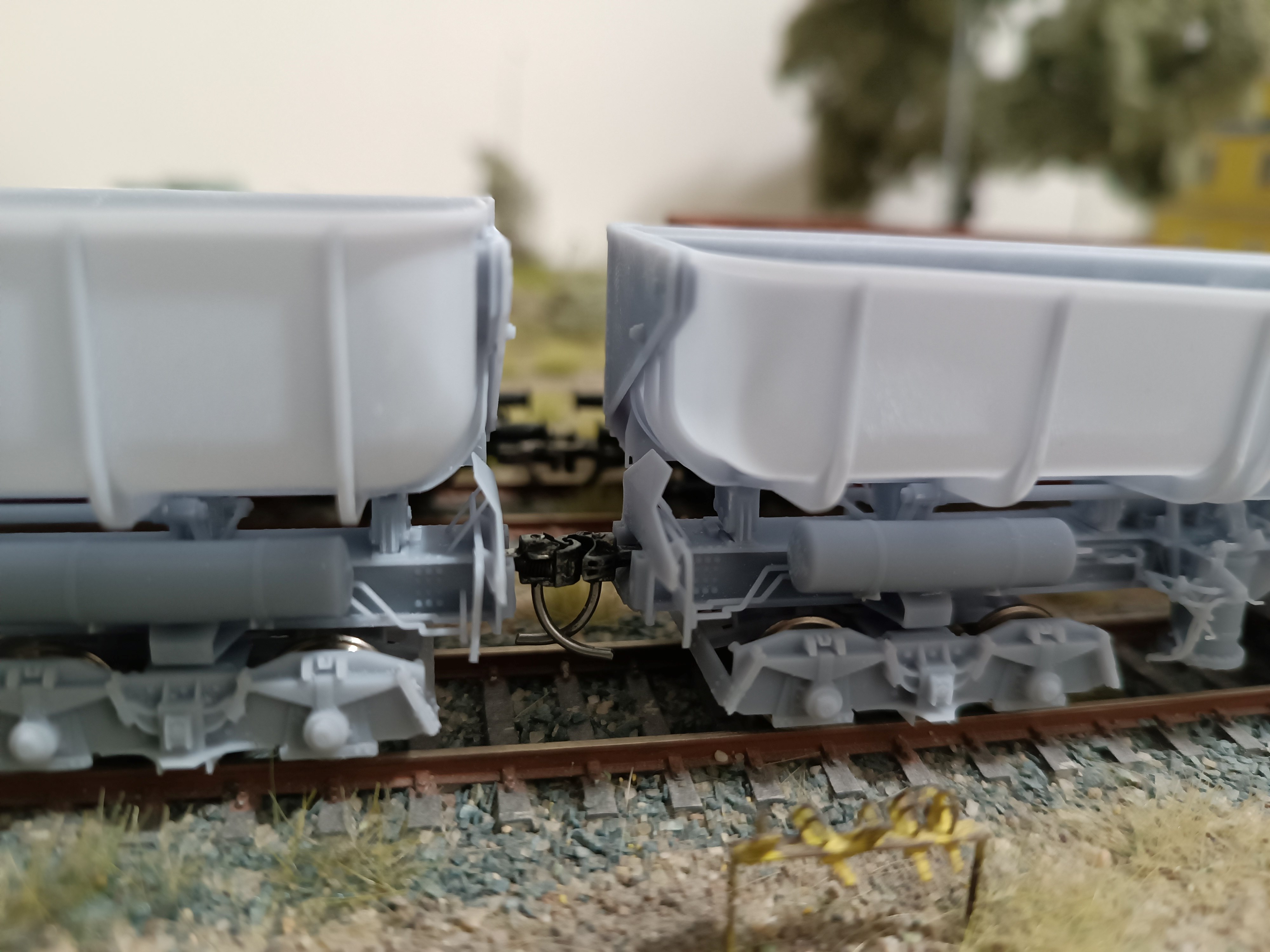

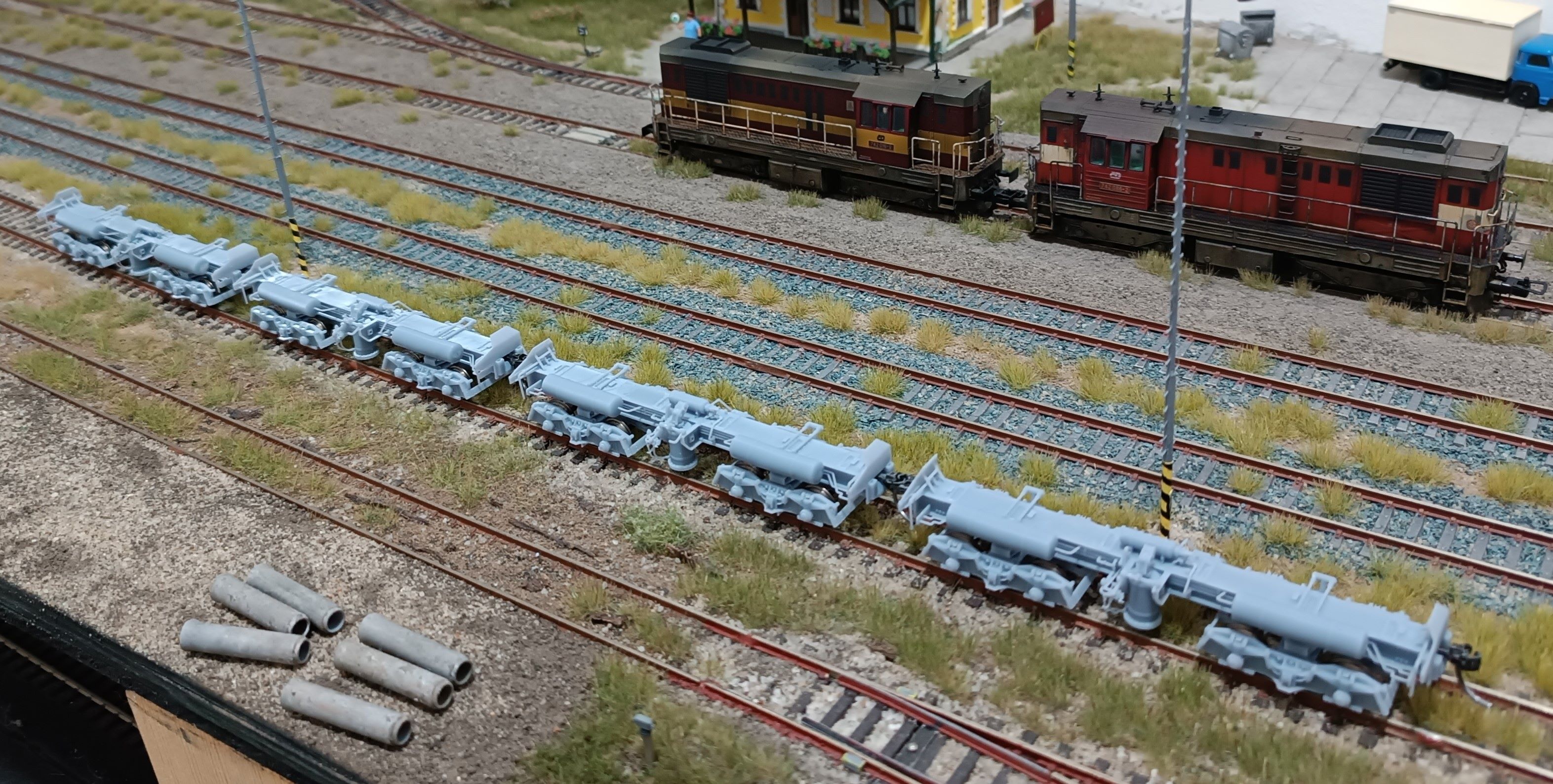

Po drobné korekci vůlí pro sestavení podvozků tak, aby do sebe vše lehce zapadlo a dvojkolí se hladce točila, dorazily k sestavení s poslední verzí kinematiky, konečně funkční na 100% ! :lol:
Dorazil také spojovací materiál k uchycení podvozků k rámu, a pomocí spřáhel Kadee jsem mohl spojit dva vozy soupravy k sobě a zkusit jak se budou chovat v protipohybu čel na zhlaví.
Vše zatím vypadá dobře, vozy bude třeba v rámu dovážit a zaklopit krytkami. Budu čekat na rámy krajních vozů a další podvozky abych mohl zkusit průjezd celé soupravy.

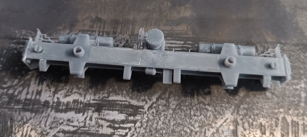

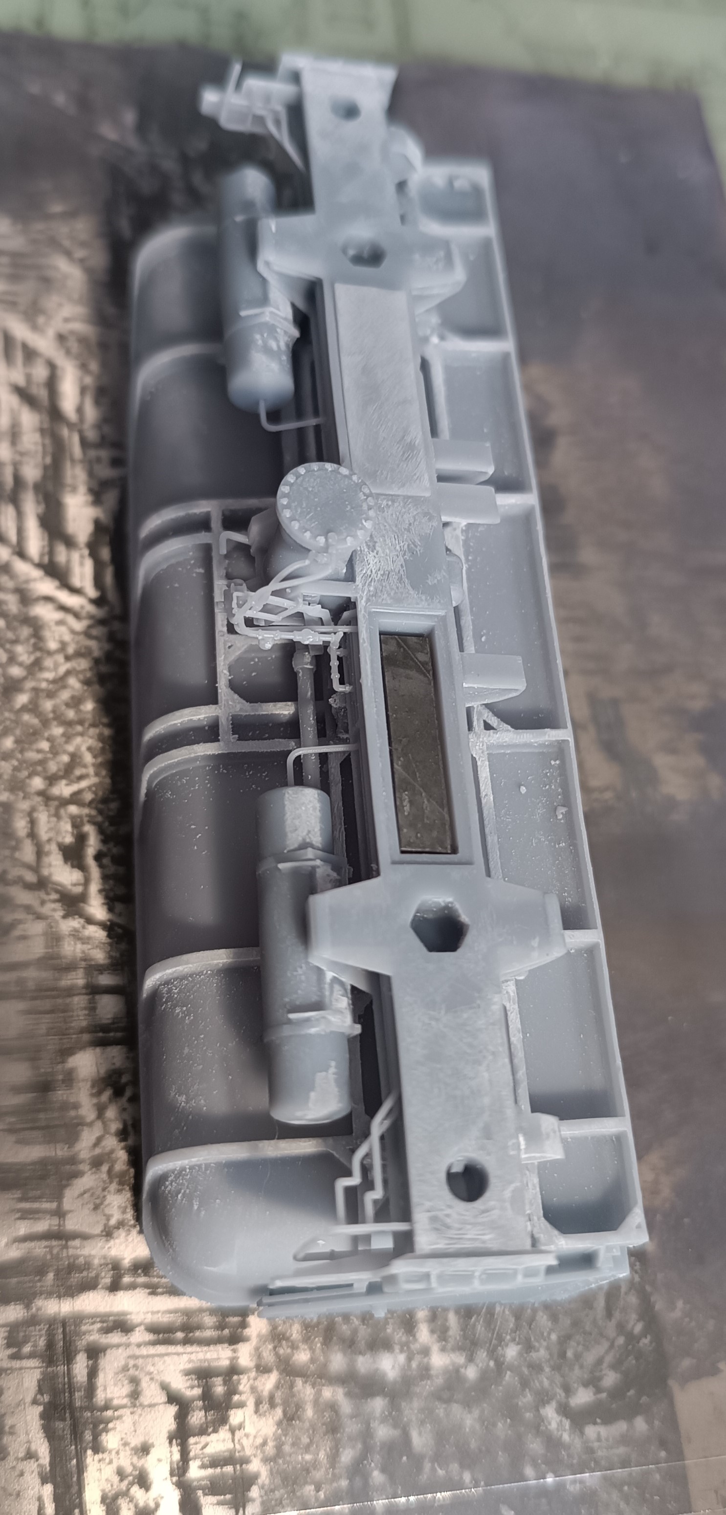

Dorazily další díly pro soupravu, tak jsem se pustil do vyřezání krajních rámů vozů abychom ověřili, že tisk je v pořádku kvůli pár detailům navíc.
Dokončil dovážení rámů vložených vozů pomocí olověného plechu, které jsem si nastříhal na pásky a slepil v kvádry. Uzavřel kapsy záklopkami. Pasují přesně, vznikne malá více méně vlasová spára, záleží na každém, jestli bude dále tmelit nebo ne.
Zaklopeno a začištěno.
Zaklopeno na sucho.
Kapsa s vloženým závažím.

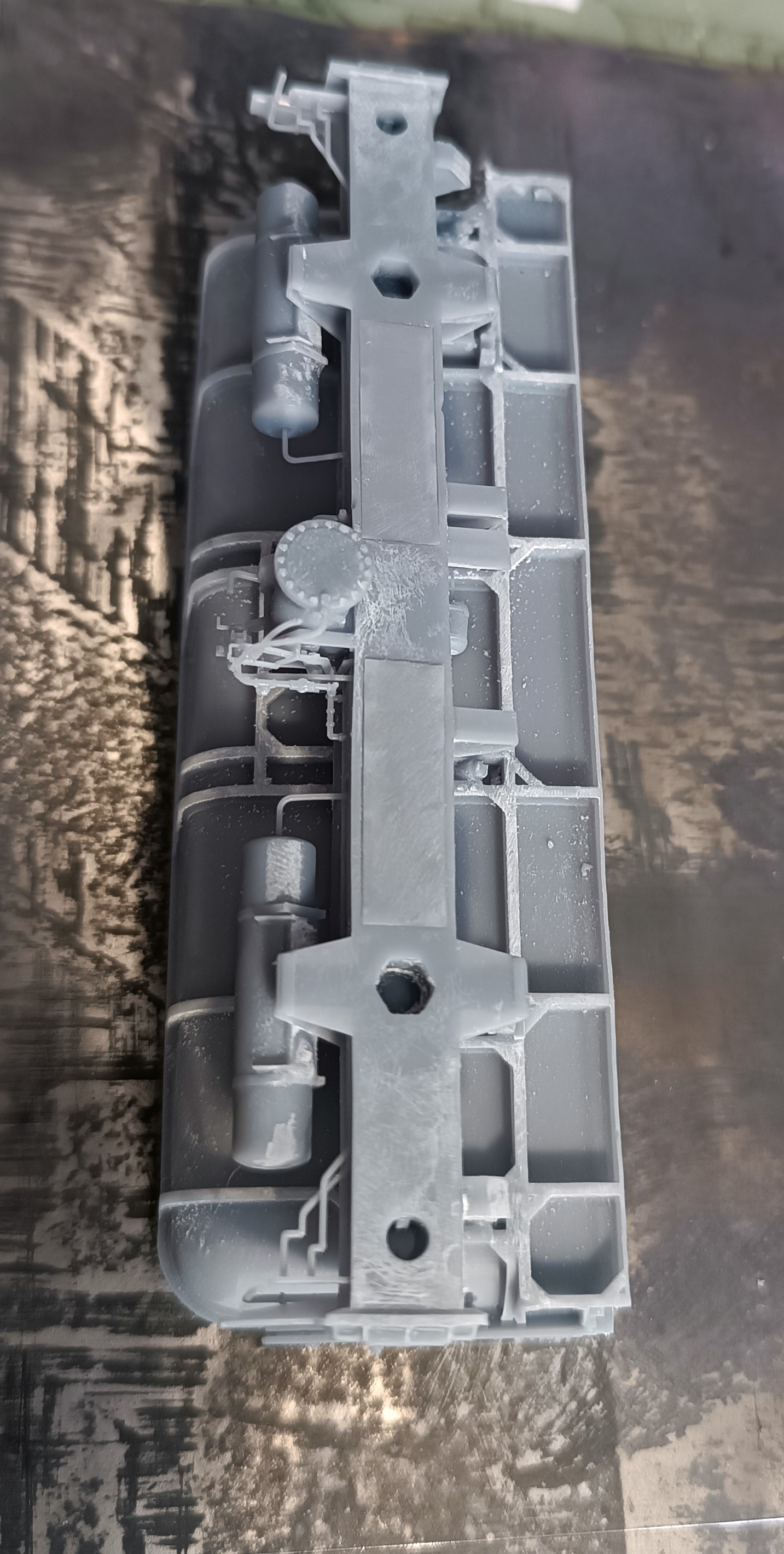

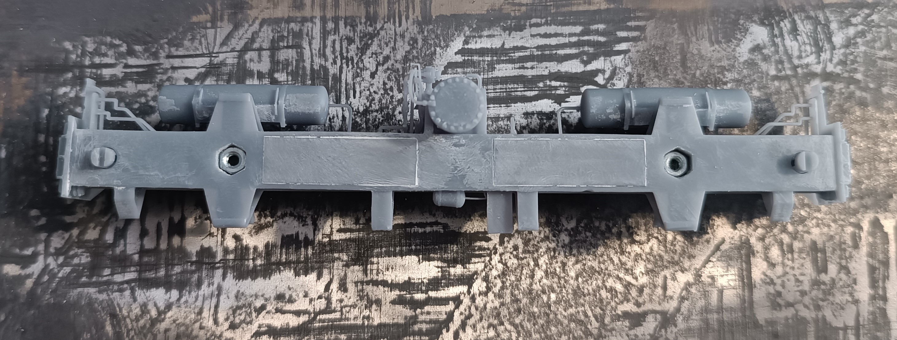

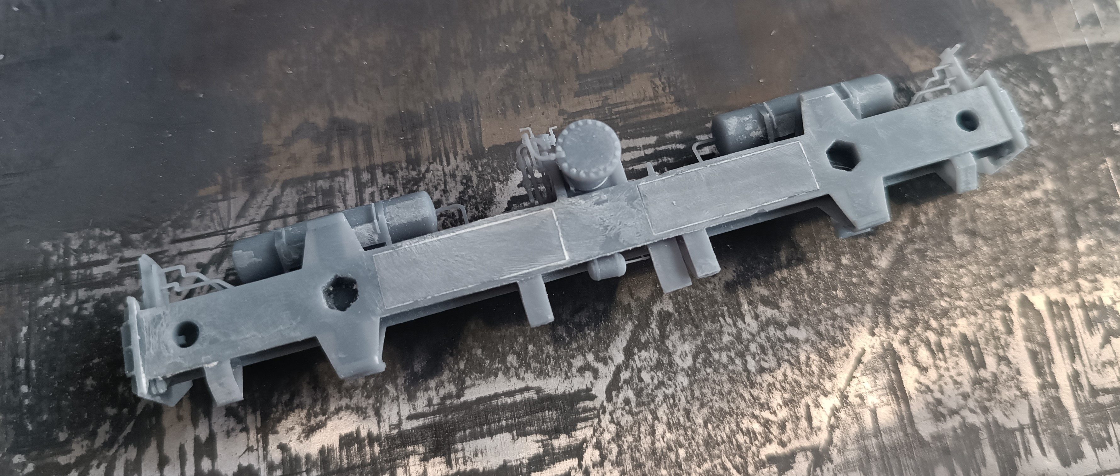

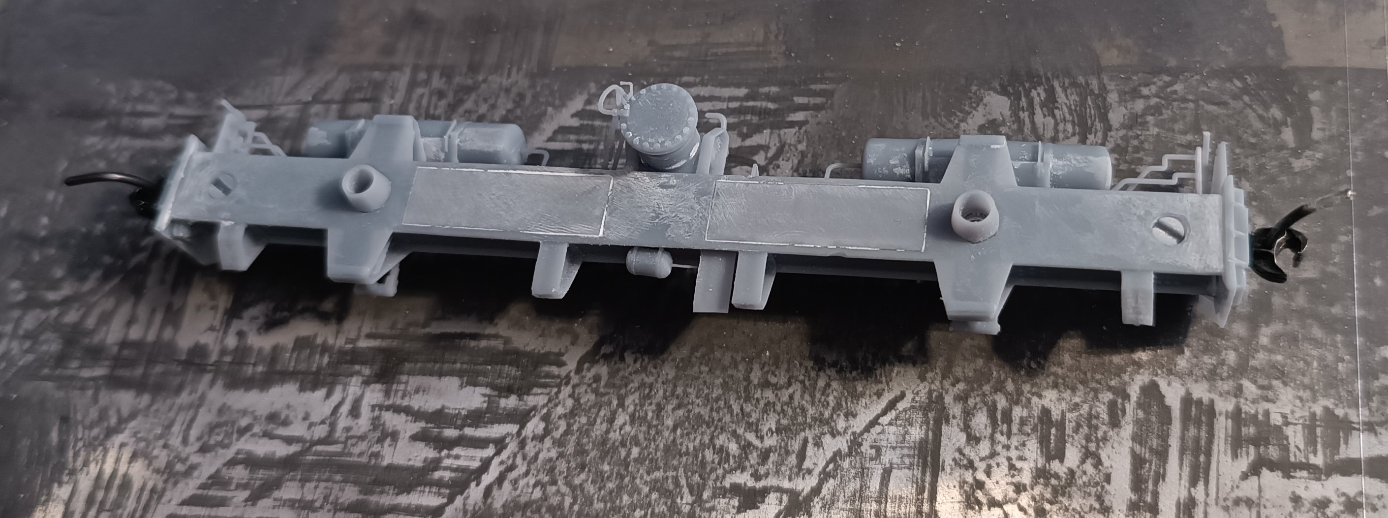

Dále se na spodní straně rámu nacházejí otvory pro uchycení podvozku a spřáhel.
Do šestihranných otvorů vložíme přiložené matice M2 a následně do otvorů vsadíme vymezovací kužel podvozku.
Z čela do rámu vsadíme přiložená spřáhla Kadee s fousy a ze spodní strany do krajních kulatých otvorů vsadíme přiložené čepy tak,
aby byly zároveň s rámem a plochým šroubovákem pootočíme asi 45 stupňů. Díky tvarovým prvkům v rámu a v čepu se po otočení čep zajistí proti vypadnutí z rámu.
Vsazené matice.
Dosazené kužely.
Zajištěné spřáhla čepy.

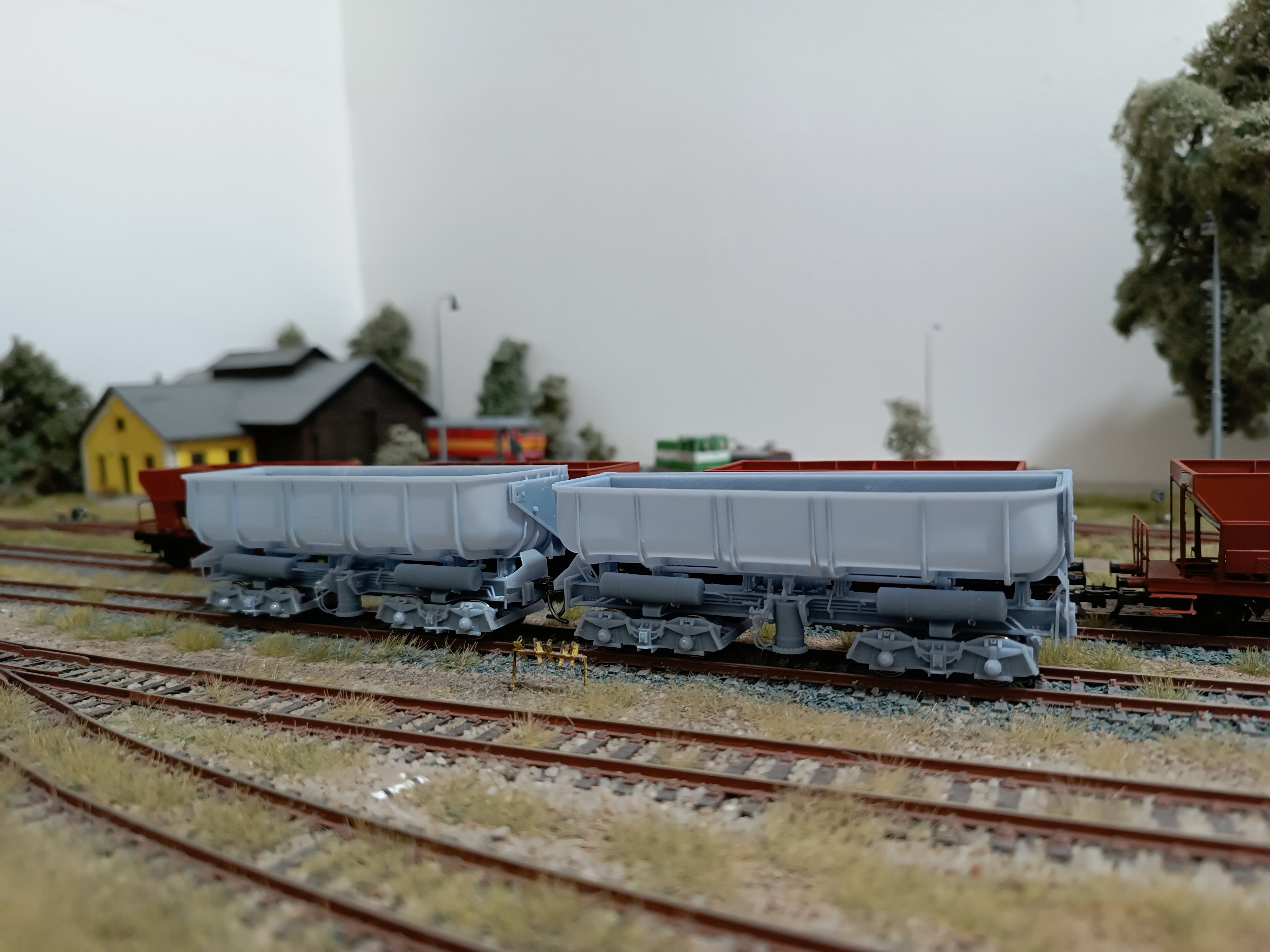

Na sucho posazené kompletní rámy vložených vozů na podvozcích. Dále budu muset zkompletovat krajní rámy s kinematikami
abych odzkoušel jízdní vlastnosti po zatížení. Očištěné korby zatím nebudu k rámu lepit kvůli lakování. Je nutné si u nich pohlídat pořadí,
protože se v soupravě nacházejí korby tří různých modifikací.

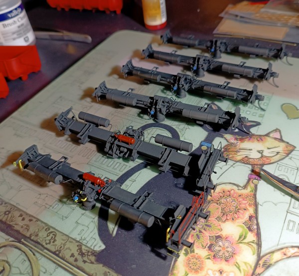

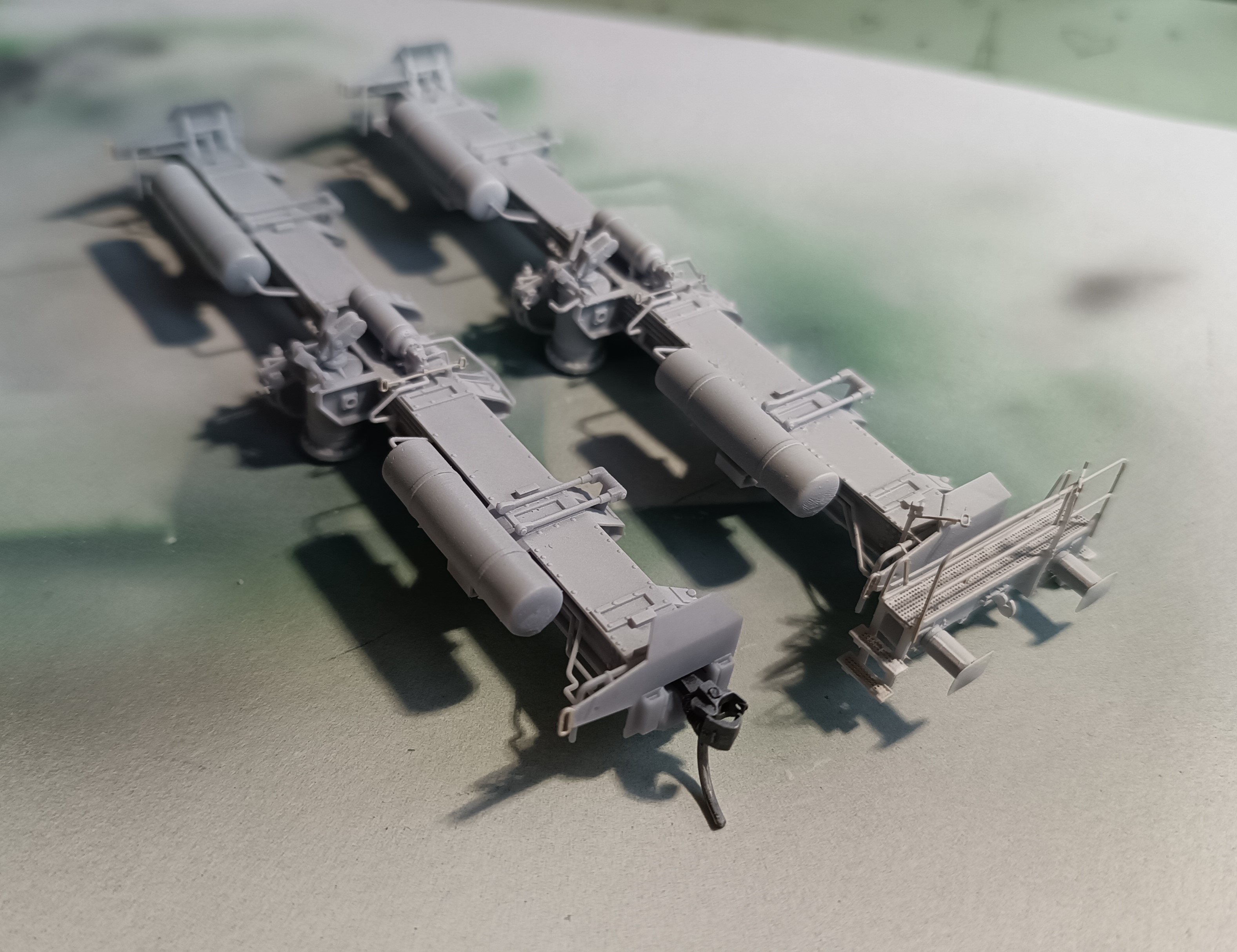

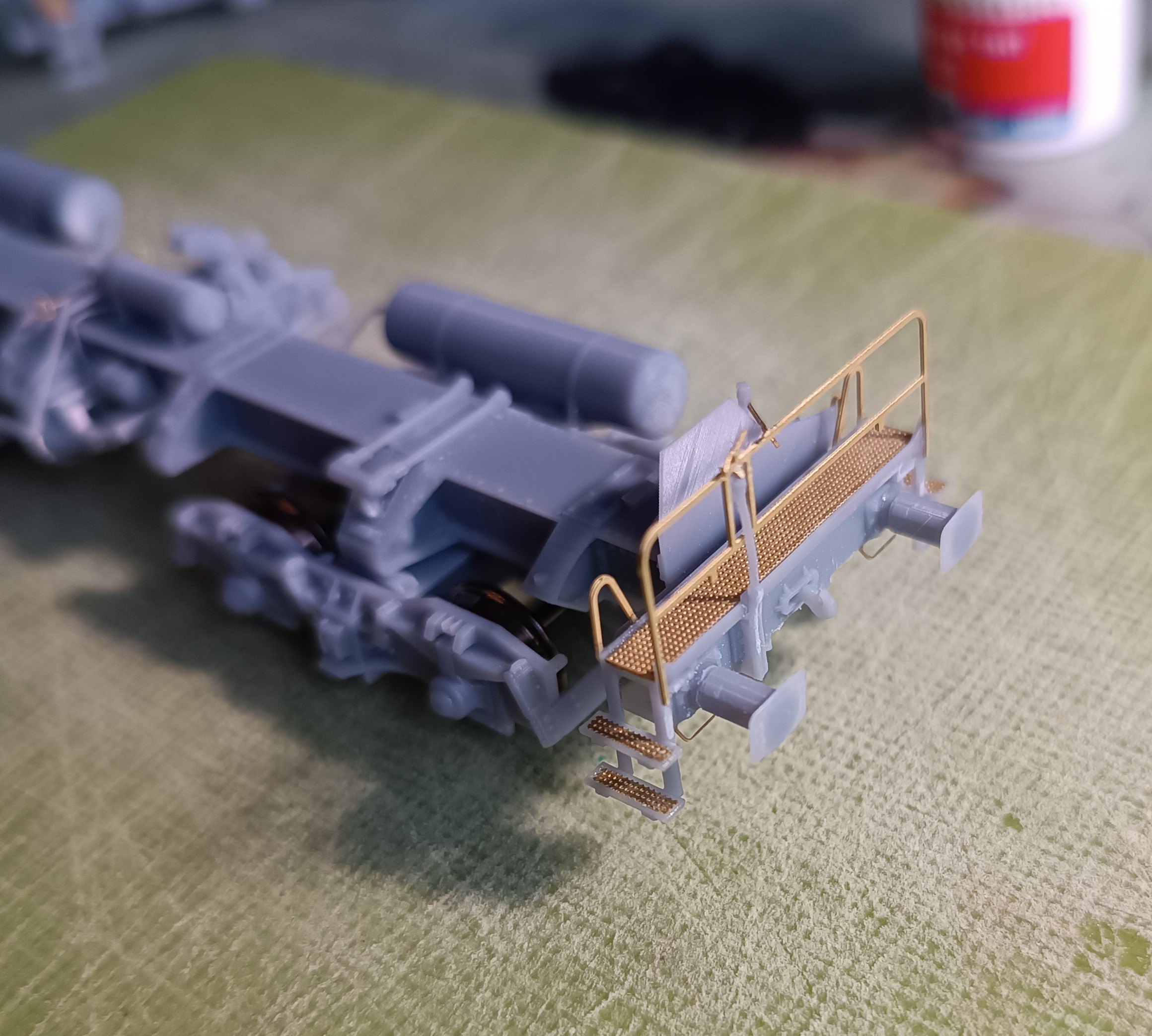

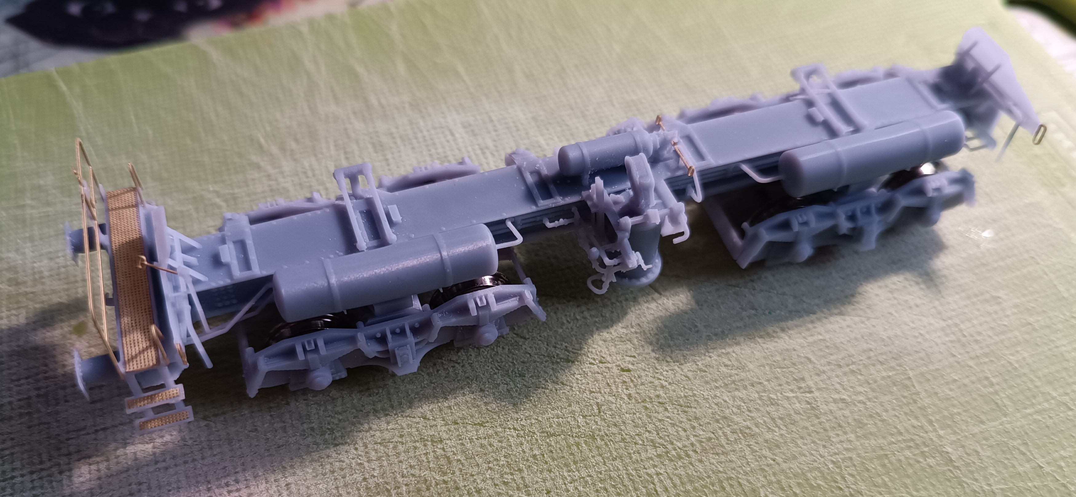

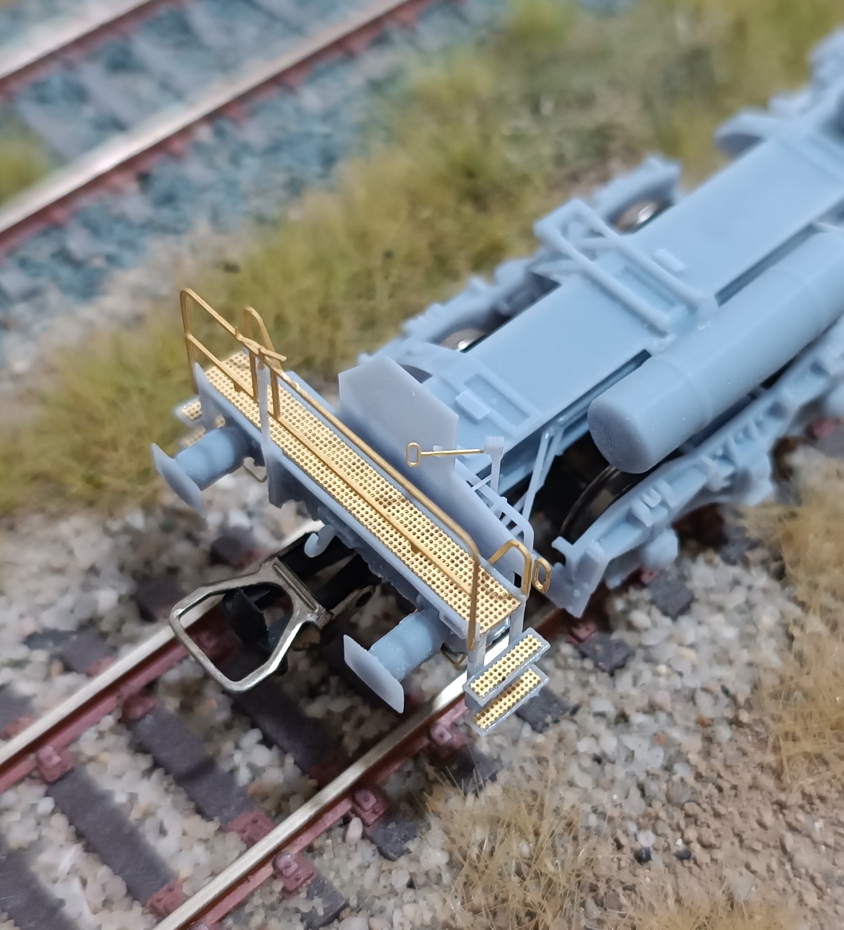

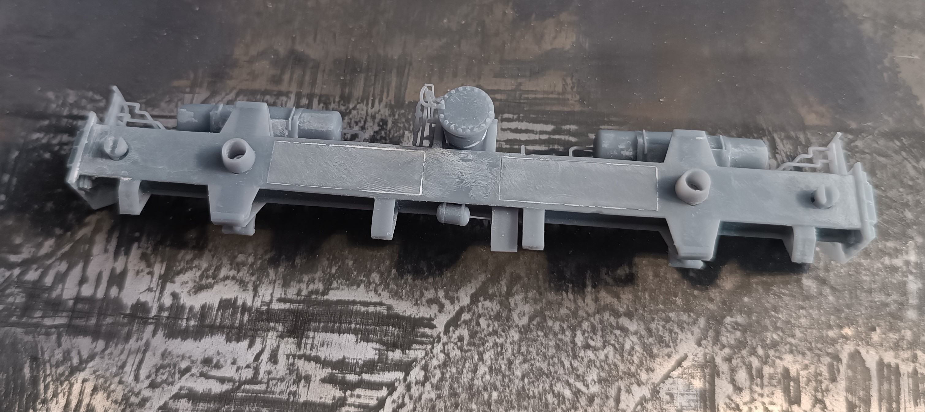

Kompletace soupravy pokračovala vyříznutím, očištěním a slepením krajních rámů vozů a doplnění doplňků. Následovalo doplnění leptaných doplňků. hodně věcí se podařilo vytisknout, takže se jedná jen o pár věcí jako jsou oka, řetízky, táhla a rošty na plošince se schůdky. Následně kompletace kinematiky pro test jízdy s lokomotivou

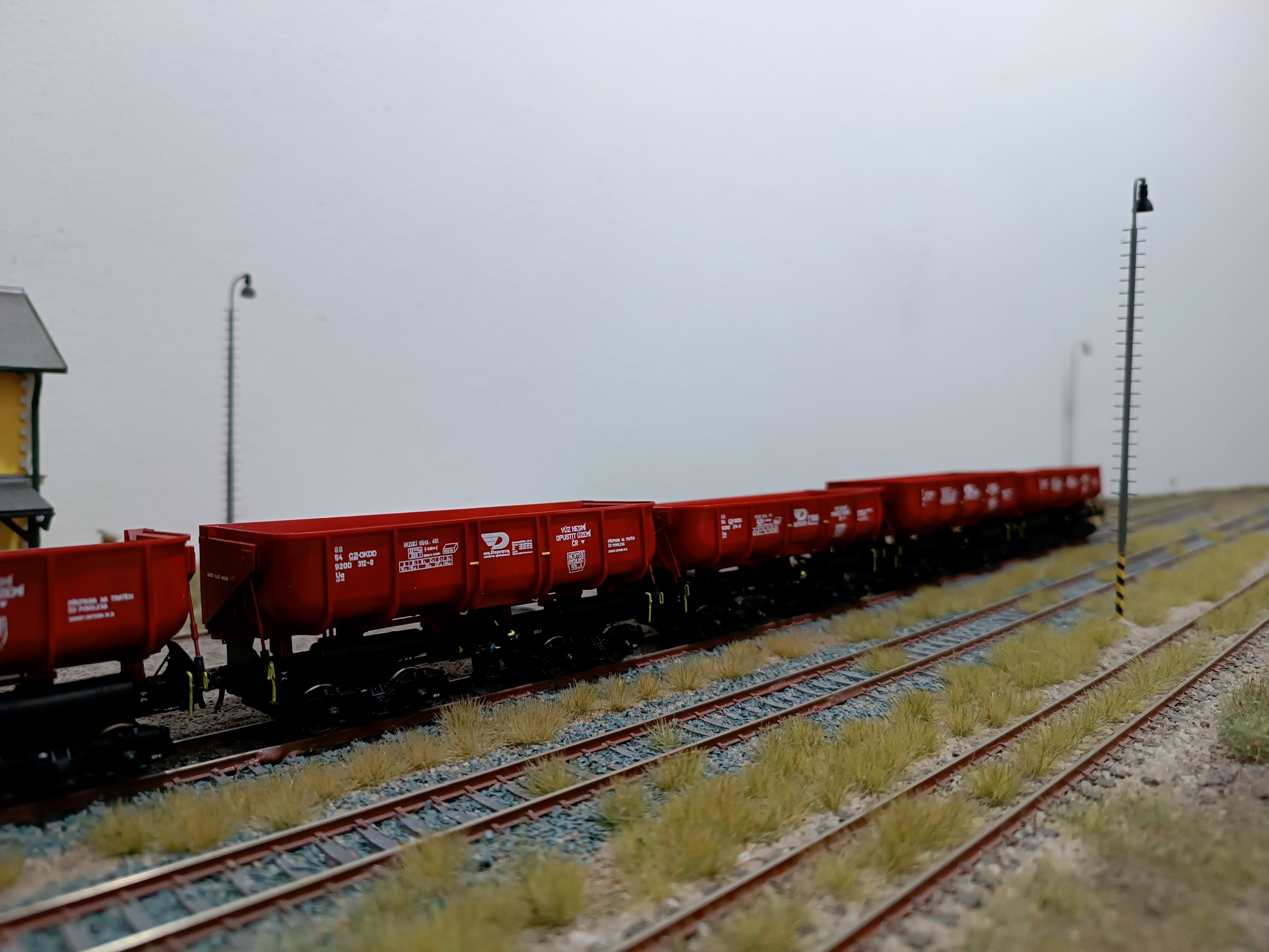

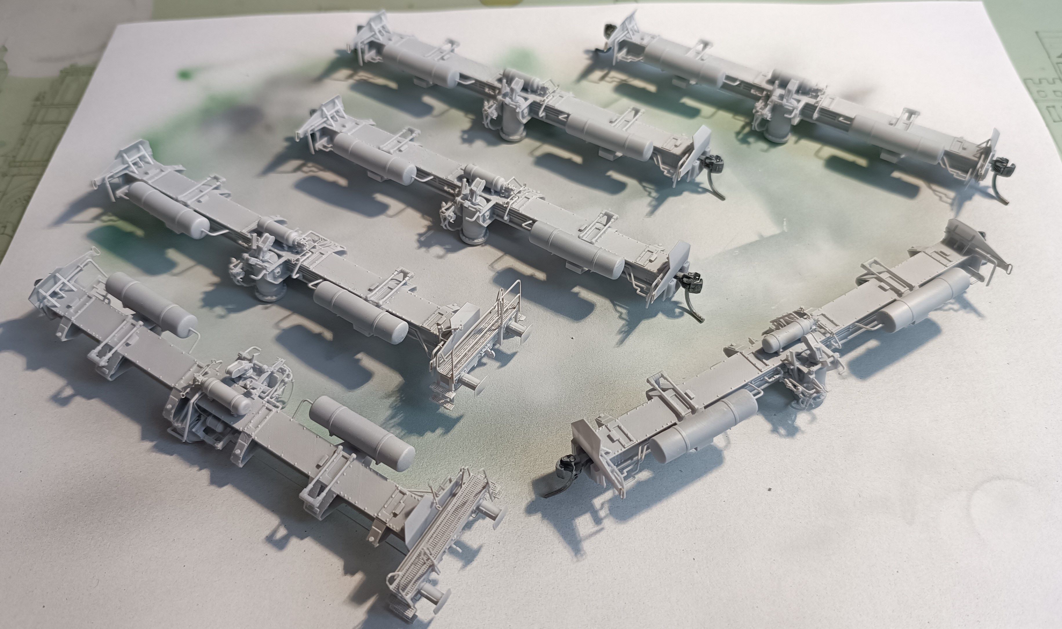

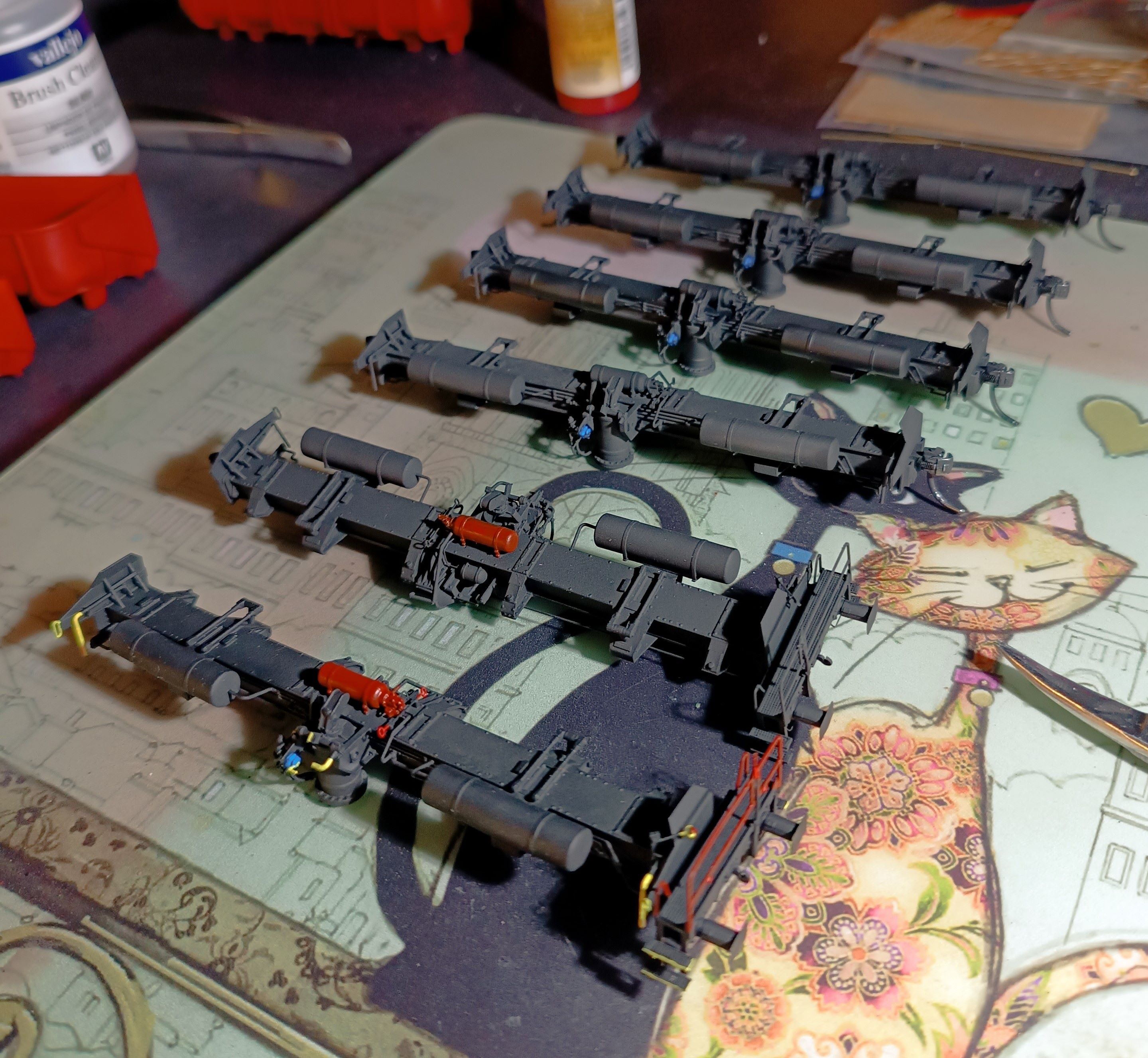

Dále byly díly nalakovány surfacerem a barvami zvlášť před slepením rám a korba vozu. Podvozky na sucho sestaveny bez slepení aby šlo založit dvojkolí. Zbytek detailů bylo dobarveno štětcem.
Ceki
Příspěvky: 167
Re: Stavebnice soupravy vozů LH 40
Příspěvekod Ceki » pát 09 úno, 2024 7:54 am

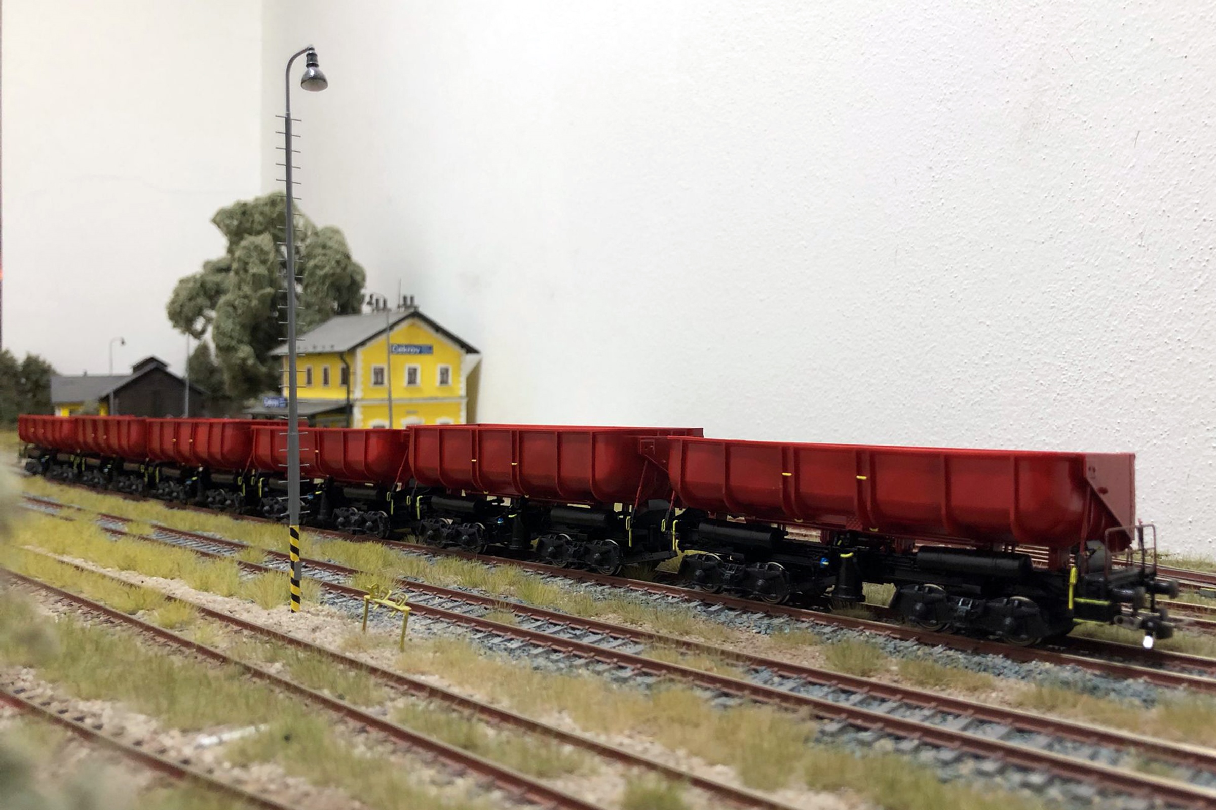

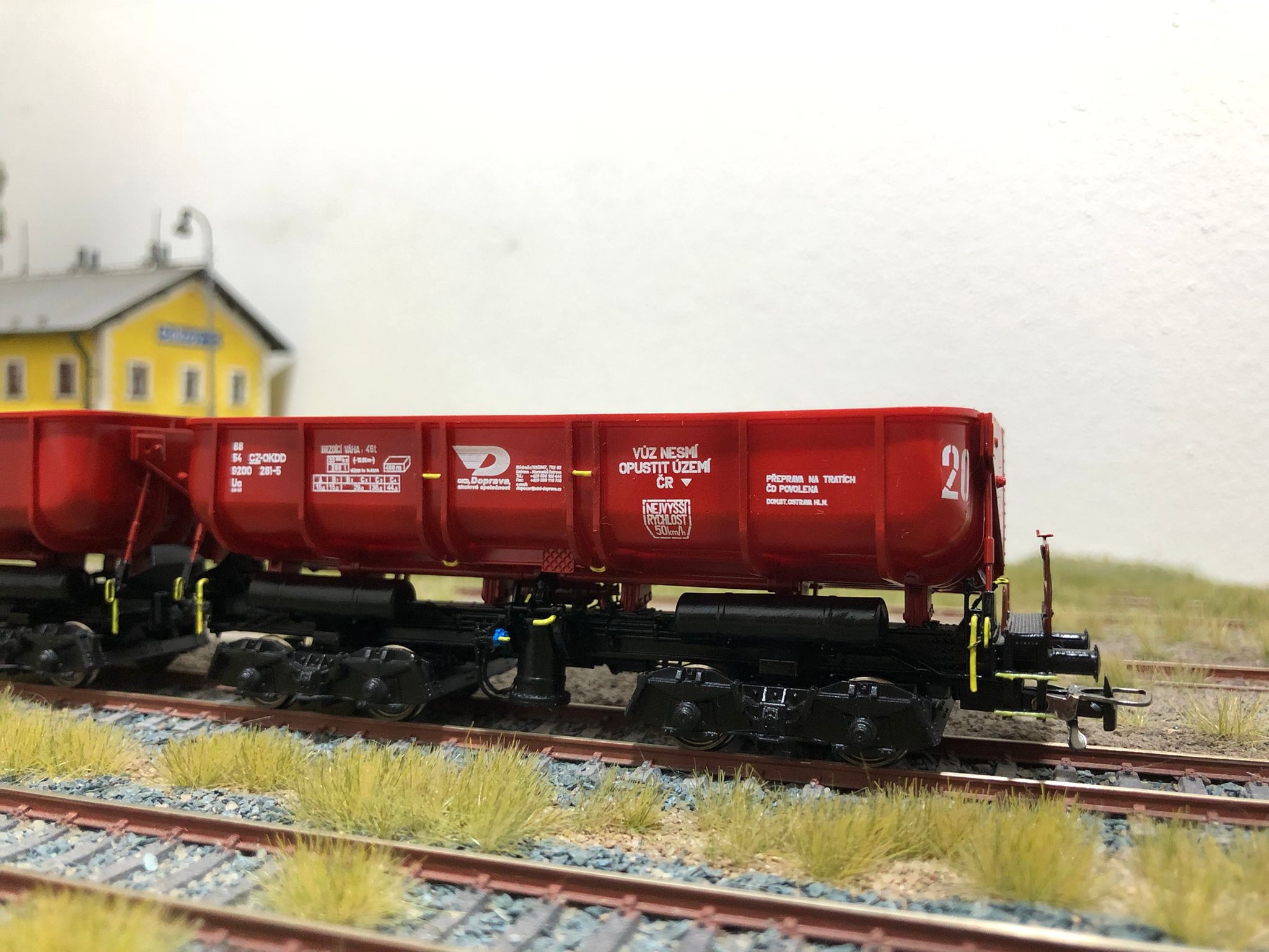

Po kompletaci, barvení a lakování jsem vozy zalakoval lesklým lakem abych se připravil na nanášení obtisků, dále následovaly jízdní zkoušky po kolejišti. Souprava díky výkyvným spřáhlům kadee dokáže projet i oblouk R1 i ve spádu klesání/stoupání. Tato spřáhla napomáhají také k dobrým jízdním vlastnostem při sunutí celé soupravy. Kdo ale nemá 100% doladěnou geometrii a má místy velké zlomy může narazit u dvojkolí s nízkými okolky, která jsou ke stavebnici přibalena. Umě došlo na opravu dvou styků ale jinak jsem neshledal žádný problém co se jízdních vlastností týče. Jednotlivý vůz s čelníky na obou stranách po vyfocení a oměření také prošel 3D programem, takže by měl být později také k dispozici. Pokud někoho něco zajímá, rád odpovím na jakékoliv dotazy.
Ceki
Příspěvky: 167
Příspěvekod Ceki » stř 28 úno, 2024 7:33 am
Přikládám další pokračování.
I když jsem při měření vozů dokázal nafotit podklady pro obtisky ze současnosti, nedalo mi to nezkusit vytvořit si na pár vozů obtisky vlastní z dob OKD dopravy. Jelikož se primárně zabývám 3D modelováním, musel jsem si zjistit jestli umí Rhino export pro Corel a ono jo... A dokonce funkční. Stačilo vlastně vyplnit křivky a následně zmenšit tloušťku obrysu. Za dobu trvání zkušební licence se mi podařilo vytvořit několik různých sad obtisků pro vozy Fcc, soupravu vozů LH40 nebo konečně dokreslený samostatný vůz s oběma čelníky stejného typu. Následně se jednalo o použití loga s PKPCI, aby se vše mohlo nabízet dále ostatním modelářům společně se stavebnicemi příslušných vozů u HO-moduly. A protože se to někdy v lednu tuším podařilo vykomunikovat, tak se na to Petr Divíšek vrhnul, nechal obtisk vyrobit a dnes jsem mohl zkušebně osadit alespoň něco. Chce to jen trošičku roztáhnout v aršíku, aby se to všem lépe stříhalo. Malé piktogramy vozů slouží pro orientaci toho, jak mají být vozy za sebou ve finále řazeny podle konstrukce korby, a aby na každém voze byl dosazen odpovídající obtisk. Údaje v tabulce jsou totiž u každého vozu jiné jako podle skutečné předlohy. S obtisky dorazily konečně také upravené špalky, a po dosazení a ověření přesnosti bude moct první stavebnice soupravy zamířit ke svému novému majiteli.

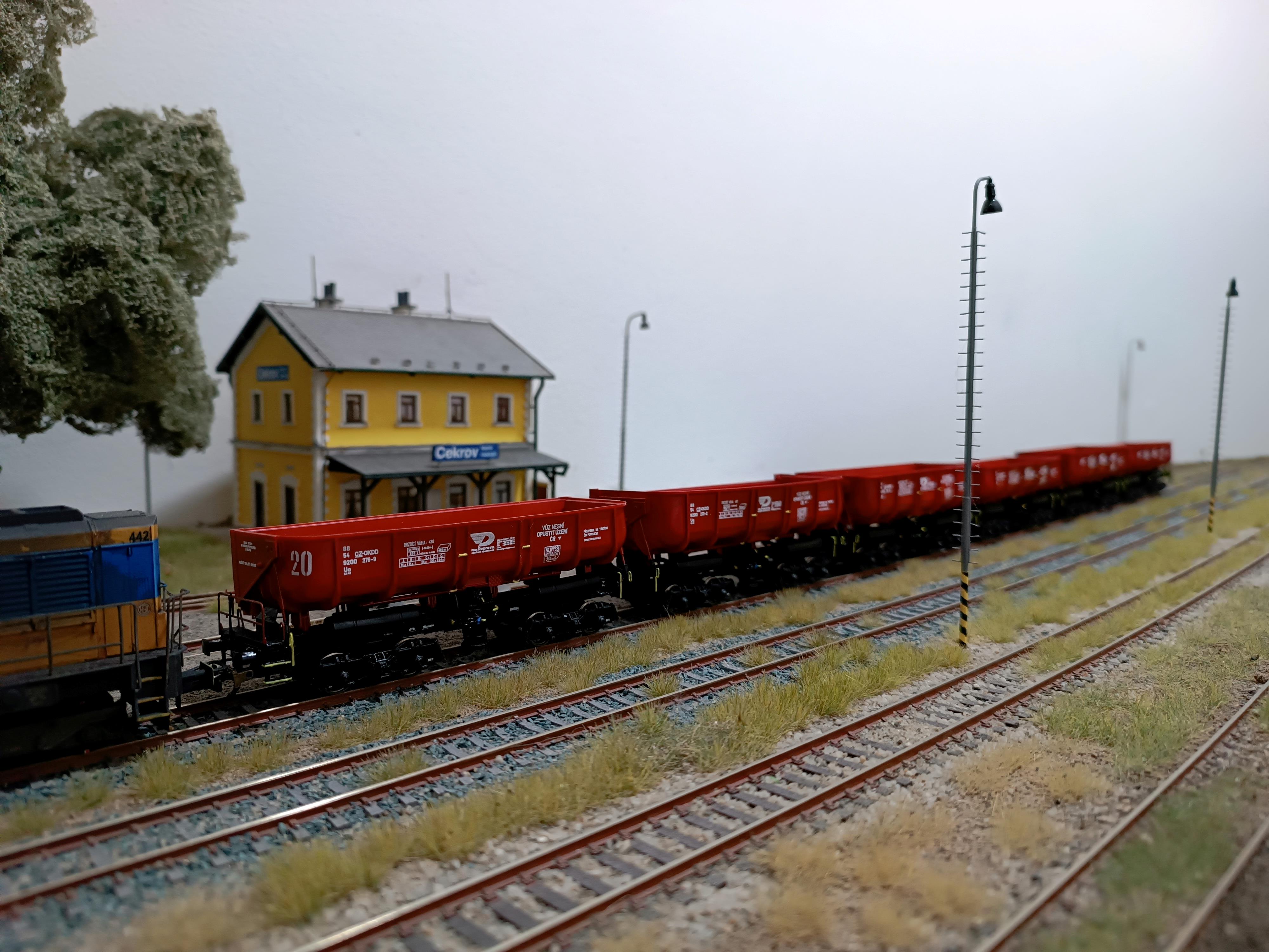

Po delší odmlce se mi postupně podařilo dokončit obtisky na celé soupravě. Dále budu vymýšlet, jak co nejvíce věrohodně napodobím náklad ve vozech.

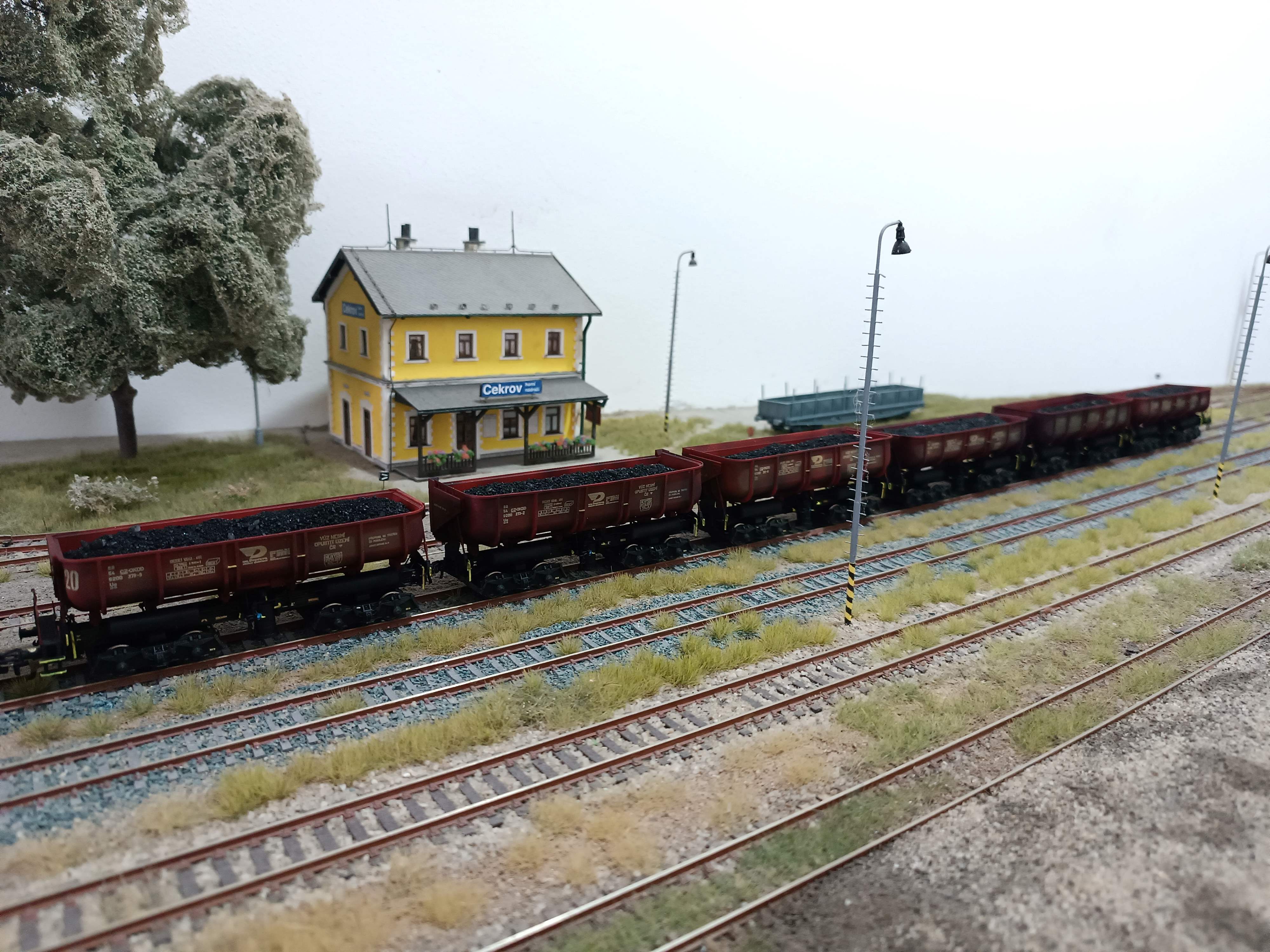

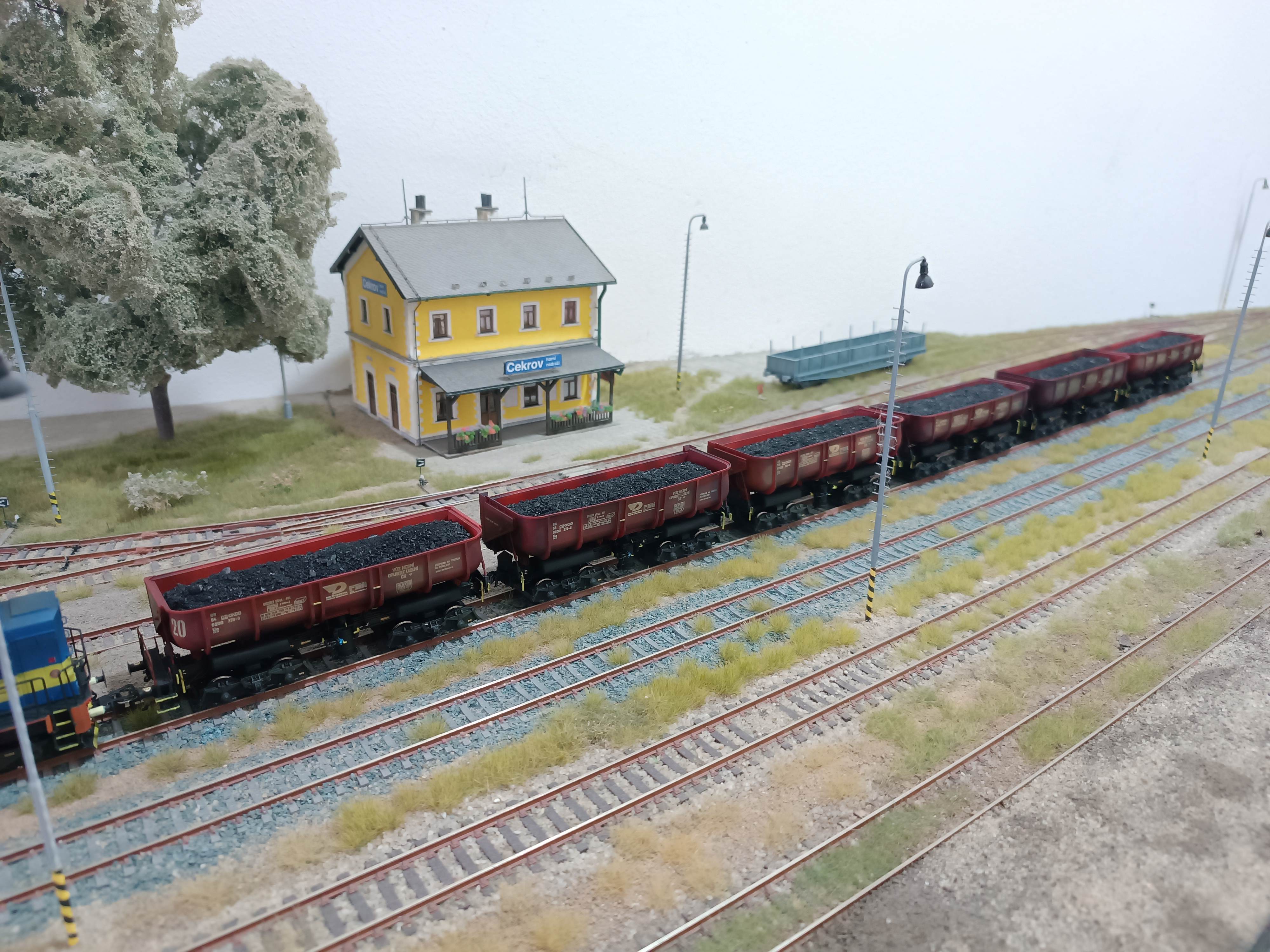

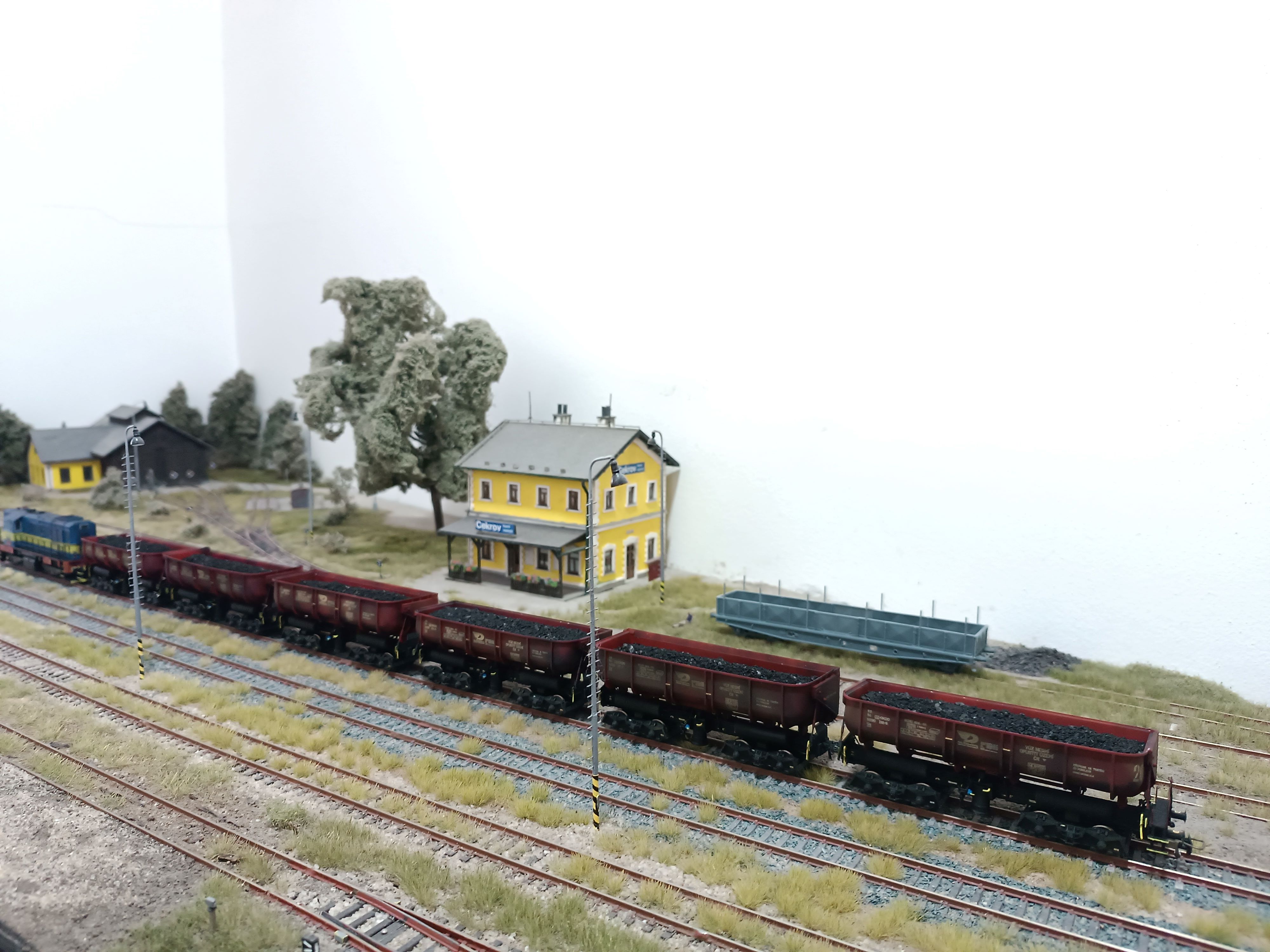

Ve volných chvílích se mi podařilo pokračovat na soupravě LeHátek. Po matném laku jsem si přesně vyřezal z tenkého XPS vložky nákladů vyřezal otvory pro závaží, po nabarvení černou barvou oblepil páskou a pokusil jsem se vytvořit co nejvěrnější náklad hlušiny. Takže trocha kamení a nasbíraného uhlí. Už budu řešit jen vzduchové hadice mezi vozy a souprava by měla být hotová.

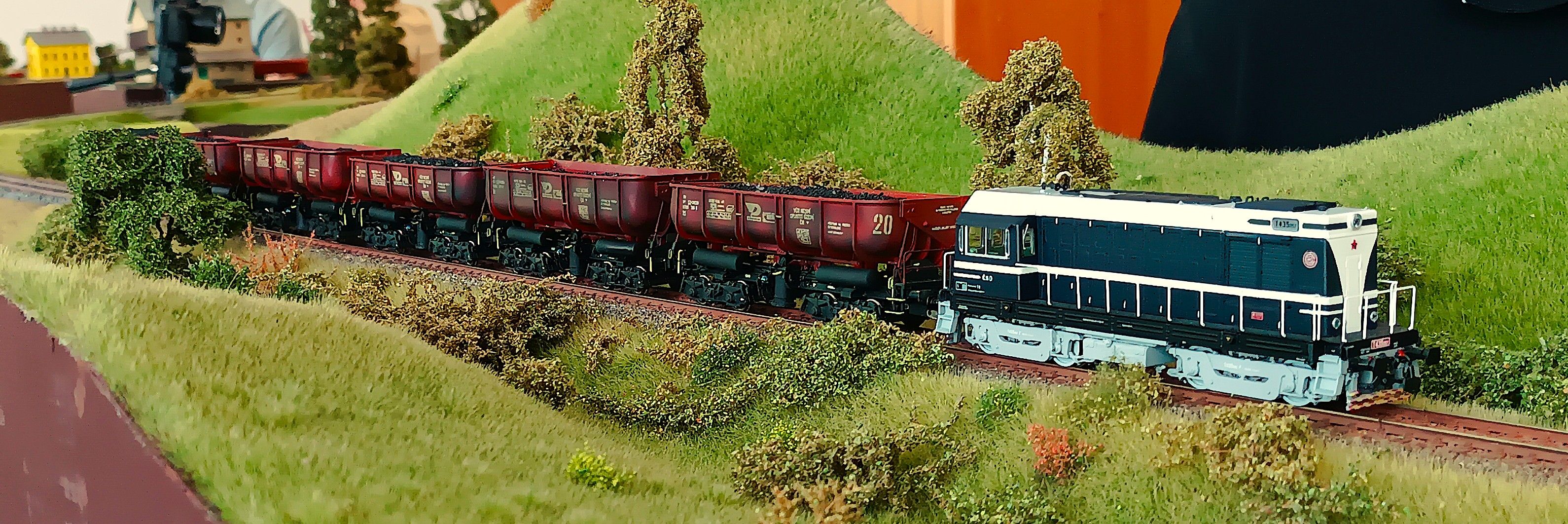

Příspěvekod Ceki » úte 18 lis, 2025 1:51 pm
Na setkání ve Vratimově se otestovala alespoň částečně na krátkém úseku jízda "Lehátek"
