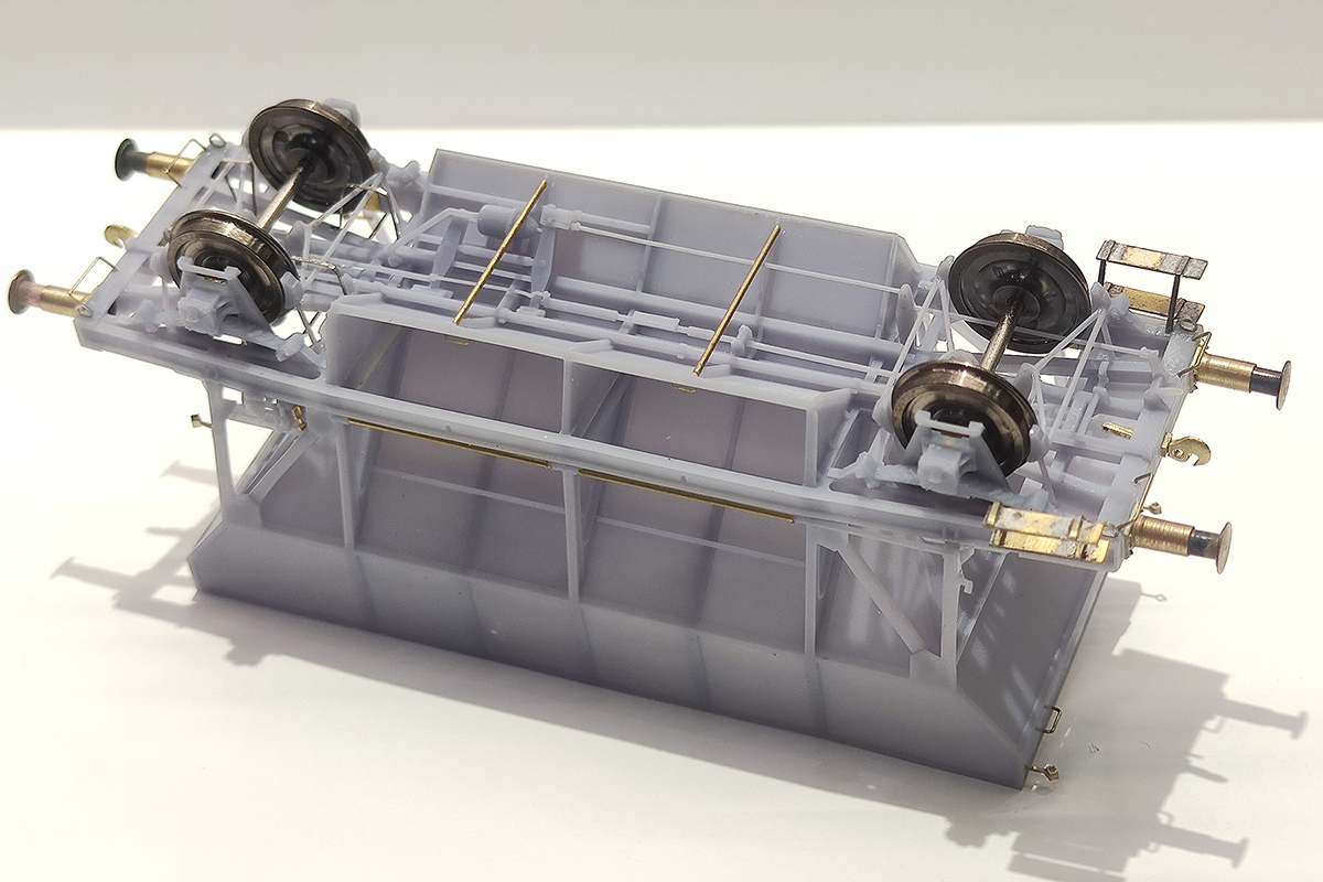

Přiložím pár fotografií z rozestavěného vozu St od Petra Hanka - Petr opět nahradil některé dodávané komponenty ze stavebnice vlastními (i když teď je možno dodat i tyto :-) ) - tedy odpružené nárazníky, šroubovka, držáky koncovek a také nahradil některé vytištěné části mosazí

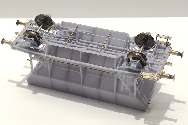

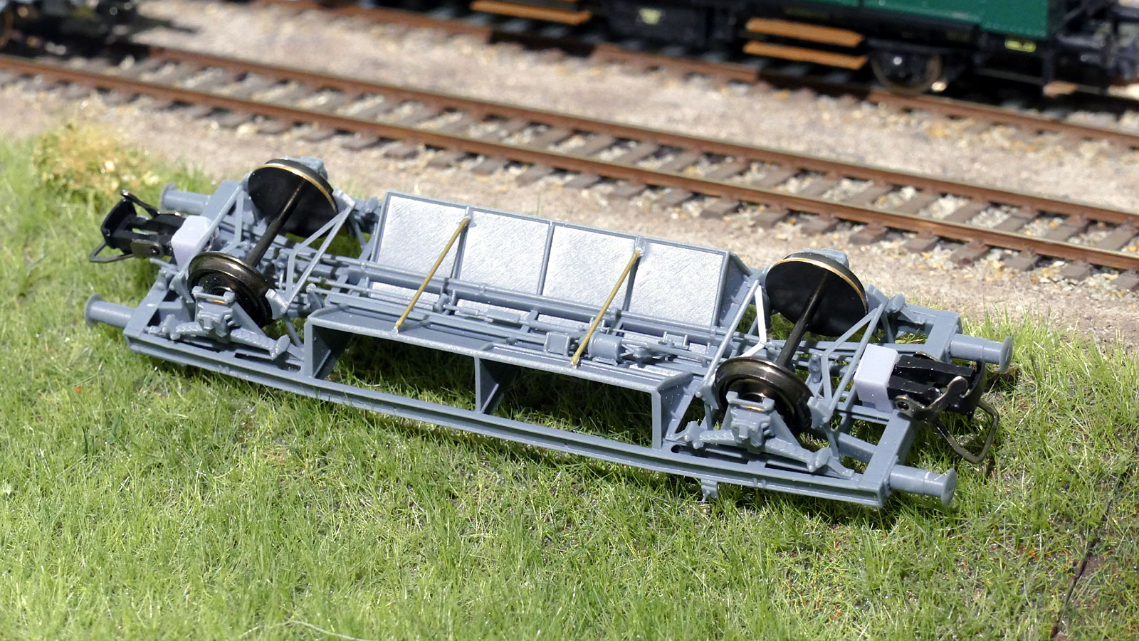

Stavebnice St a Stz prošla od výrobce menšími úpravami, některé jsem inicioval já a protože je o mne známo, že nejsem příznivec "vitrinových" modelů, ale provozních modelů a tam zejména ty drobné změny směrovaly. Takže doma se mi objevily dvě stavebnice St i Stz.
Nenafotil jsem jak vypadá 3D tisk hlavních částí s podpěrami, ale nevadí, model má dvě - St a tři u Stz hlavní části, zbavení podpěr těchto dílů proběhlo naprosto korektně - bez ztráty kytičky a pak se již jen - zejména na spodek dolepují další díly - rozsochy, mechanická brzda.
ještě k verzi vozu - já si vybral vůz St typově označený 23 s pojezdem kluzným na ložiscích 45 a stejně tak u typu 23.2 - tedy vozu Stz

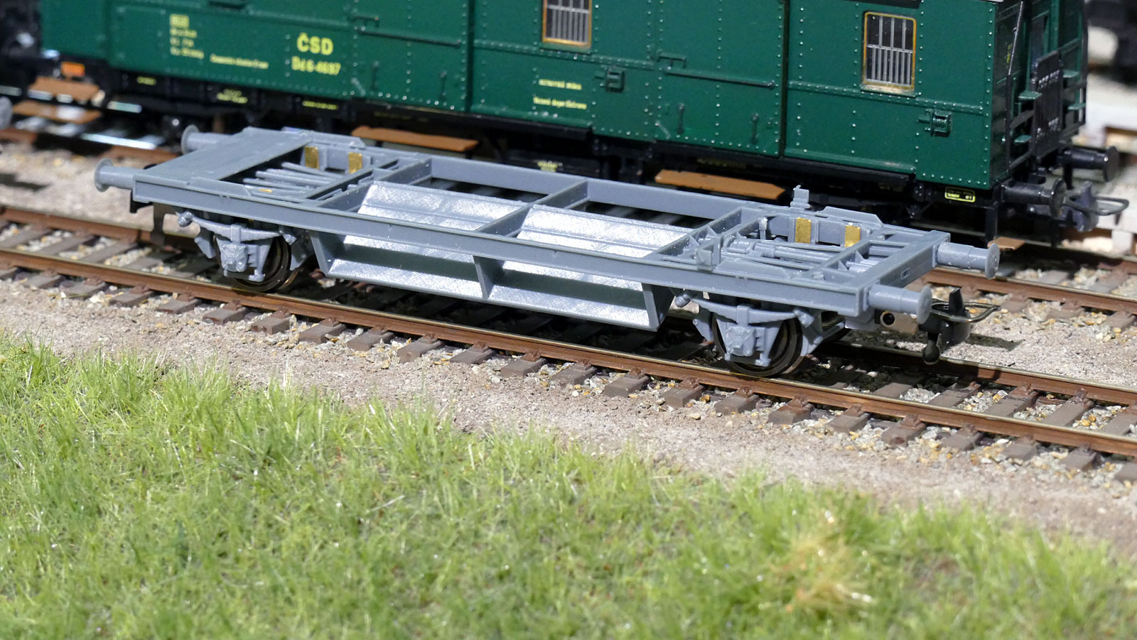

takže koukneme se jak vypadá spodek Stz po doplnění mechanické brzdy a spřáhel
je to můj první stavěný model, který bude mít kompletní mechanickou brzdu, vymyšleno je to dobře, usazuje se většinou nasunutím do převodnic a pak již jen lehce zakápnout vteřinovým lepidlem
spřáhla - já mám samozřejmě verzi s pevným spřáhlem - pro poloměry 600 mm a třmenové spřáhlo kinematiku na voze cca 110 mm přes nárazníky nepotřebuji, ale protože zároveň zkracuji vzdálenost mezi nárazníky, tak jsem šachtu potřeboval zasunou hlouběji pod vůz a ona jak v základní poloze, tak v posunuté zasahuje do první brzdové rozpory, takže přišlo zkrácení délky šachty NEM, zasunutí pod vůz a spřáhla jsou pojištěna lepením. Jako úplně velký hřích bych zde považoval montáž kinematiky a vynechání části mechanické brzdy.
Jen ještě poznámka co mne kdysi u prvních modelů překvapilo - jsou navrženy na délku osy 23 mm, tato dvojkolí výrobce k stavebnicím nabízí - jinak uložení v rozsoše vyztužené leptaným dílem s vloženým hrotovým ložiskem funguje dobře, brzdové rozpory mají vymezenou polohu, nedochází ke kontaktu s kolem

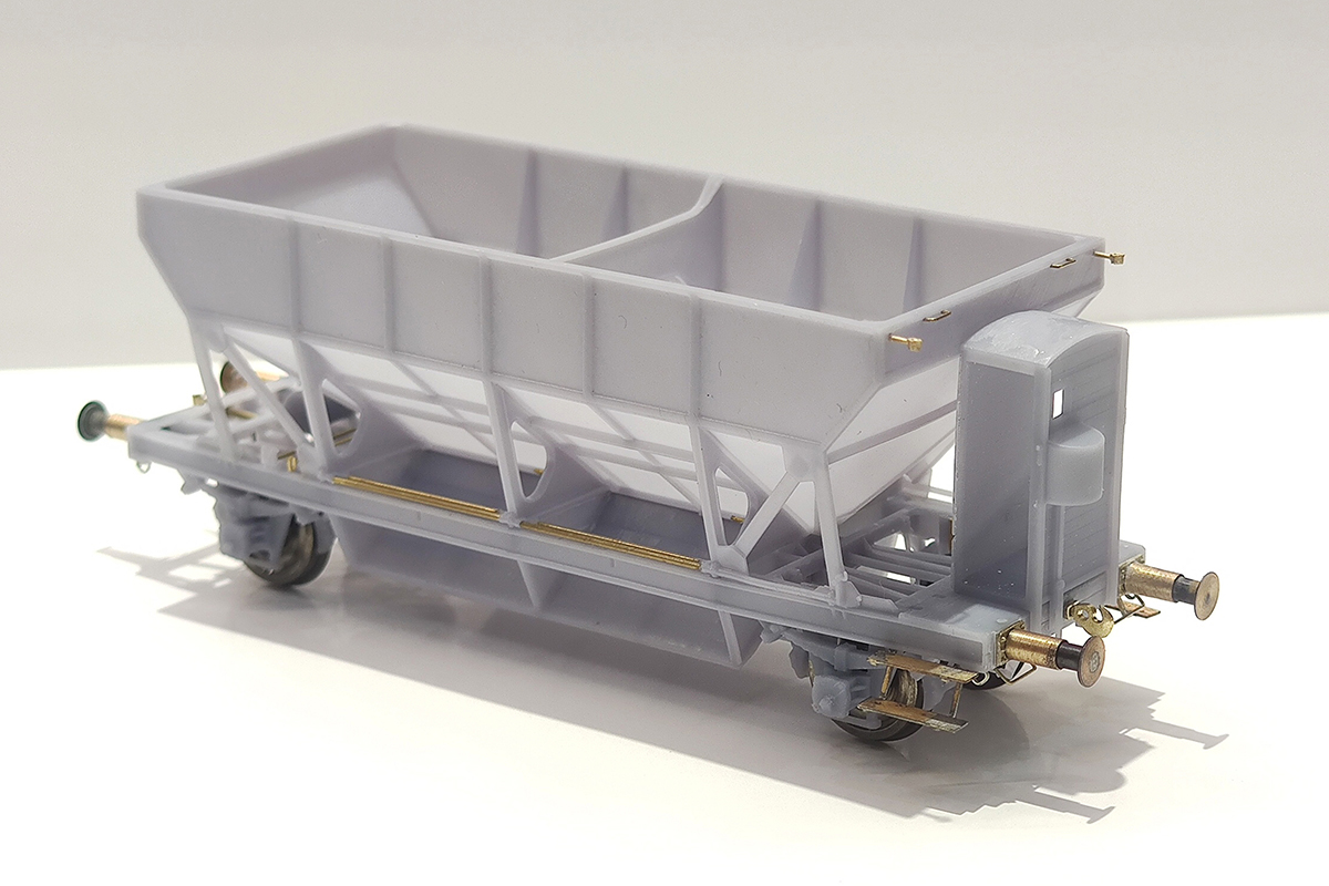

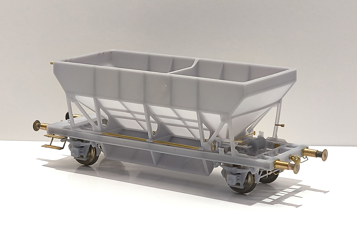

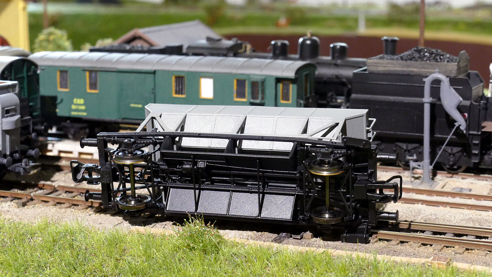

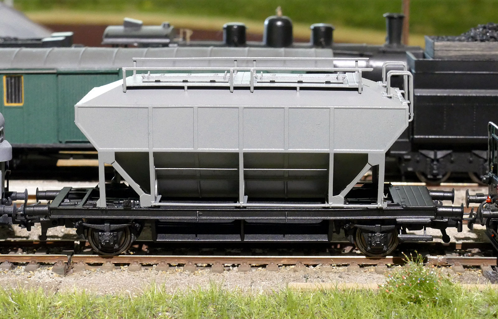

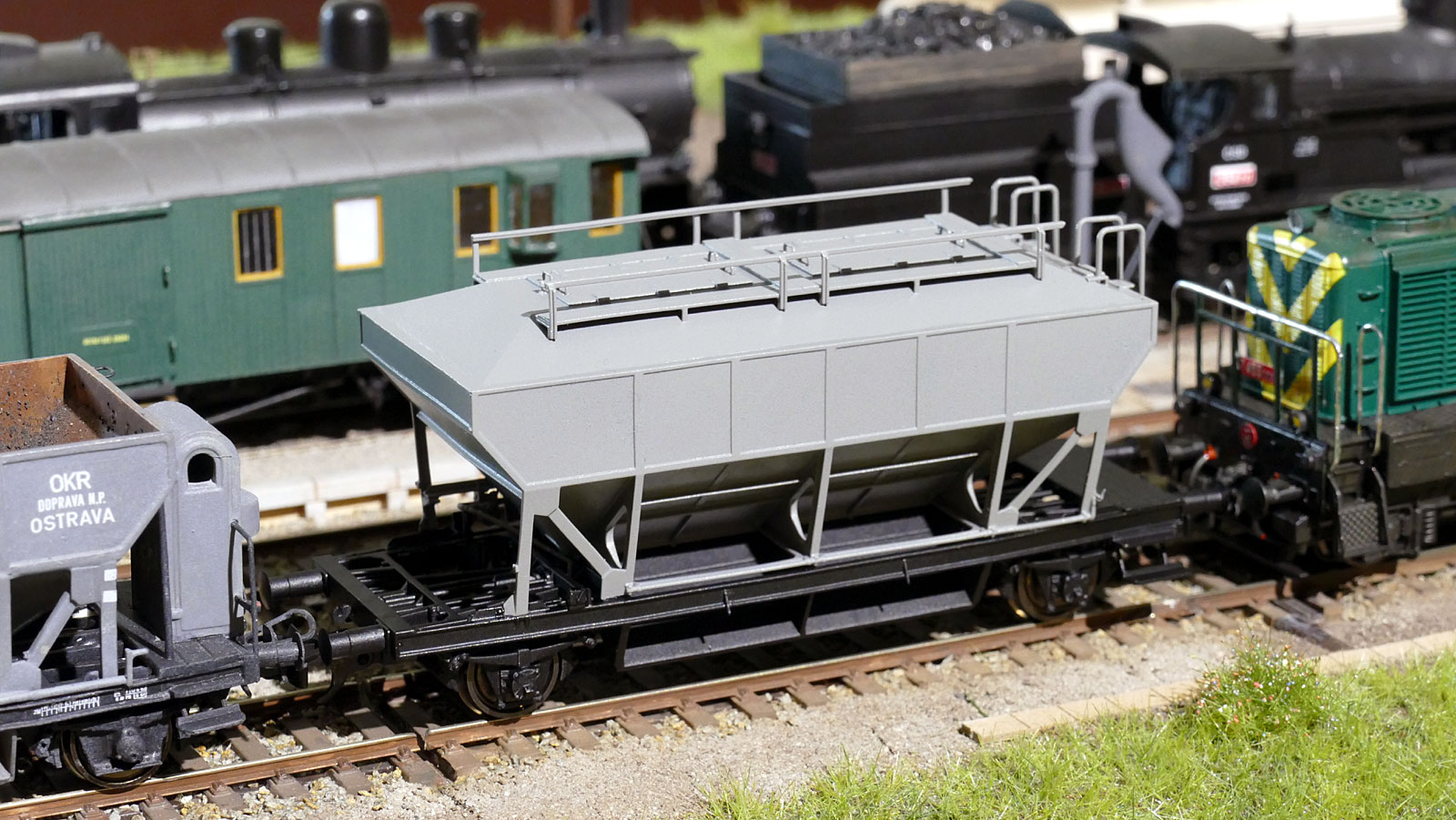

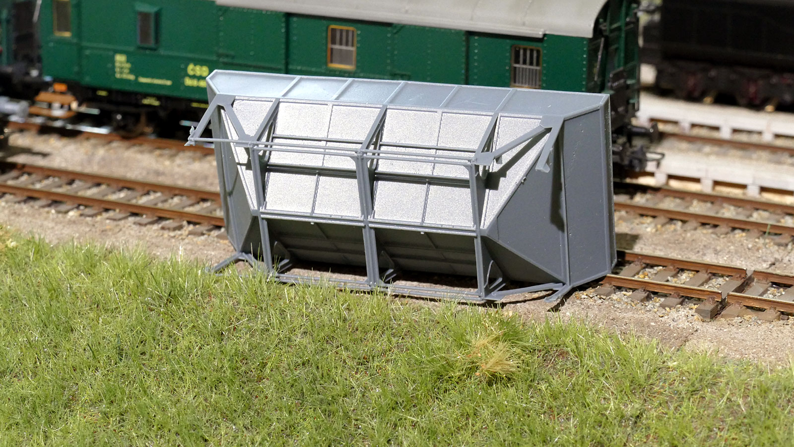

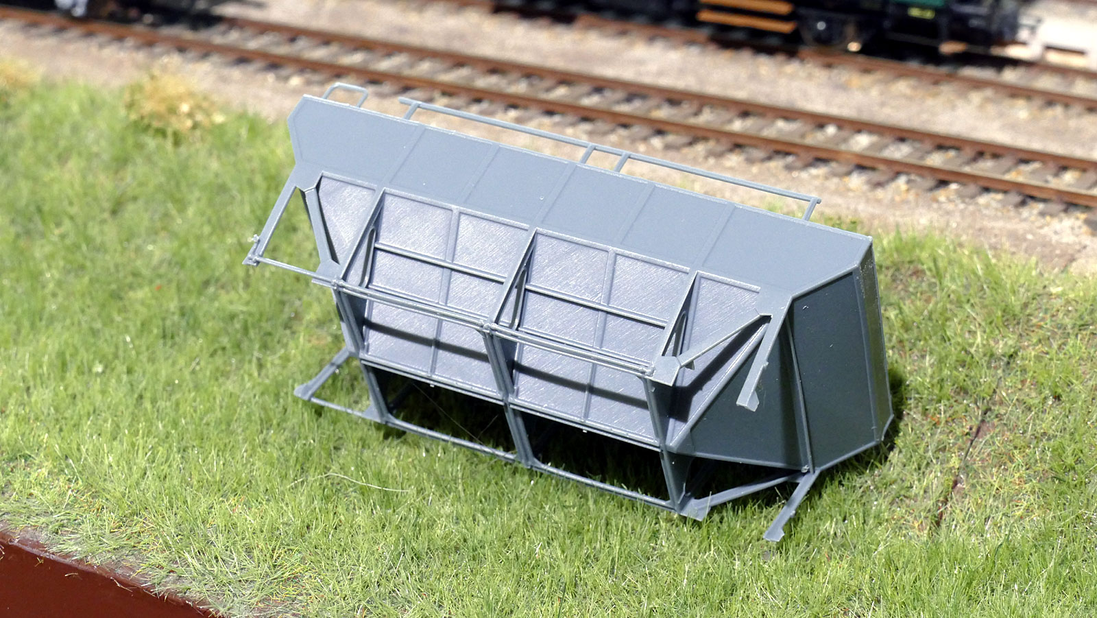

Tady pohled na skříň St i Stz. Stz je samostatný díl střechy s ochozem a zábradlím, dolepují se jen madla, na skříni zejména pneumatická brzda - zde to bude Božič.
Tím jak jsou hlavní díly modelu rozděleny umožňují nastříkání zvlášt spodku - černou, skříň šedá/khaki/čevenohnědá a pak sestavit a doplnit žebříky, budku ....
Trochu problém vzniká s váhou modelu - má cca 18 -20 g a tak nezbývá než doplnit olovo - u Stz není problém - je k dispozici vnitřek skříně, u St je to trochu oříšek - na spodku není místa na cca 20-25 g olova a tak asi bude pokus umístěním olova rovněž do skříně + maskování substrátem, ale k tomu je ještě daleko.

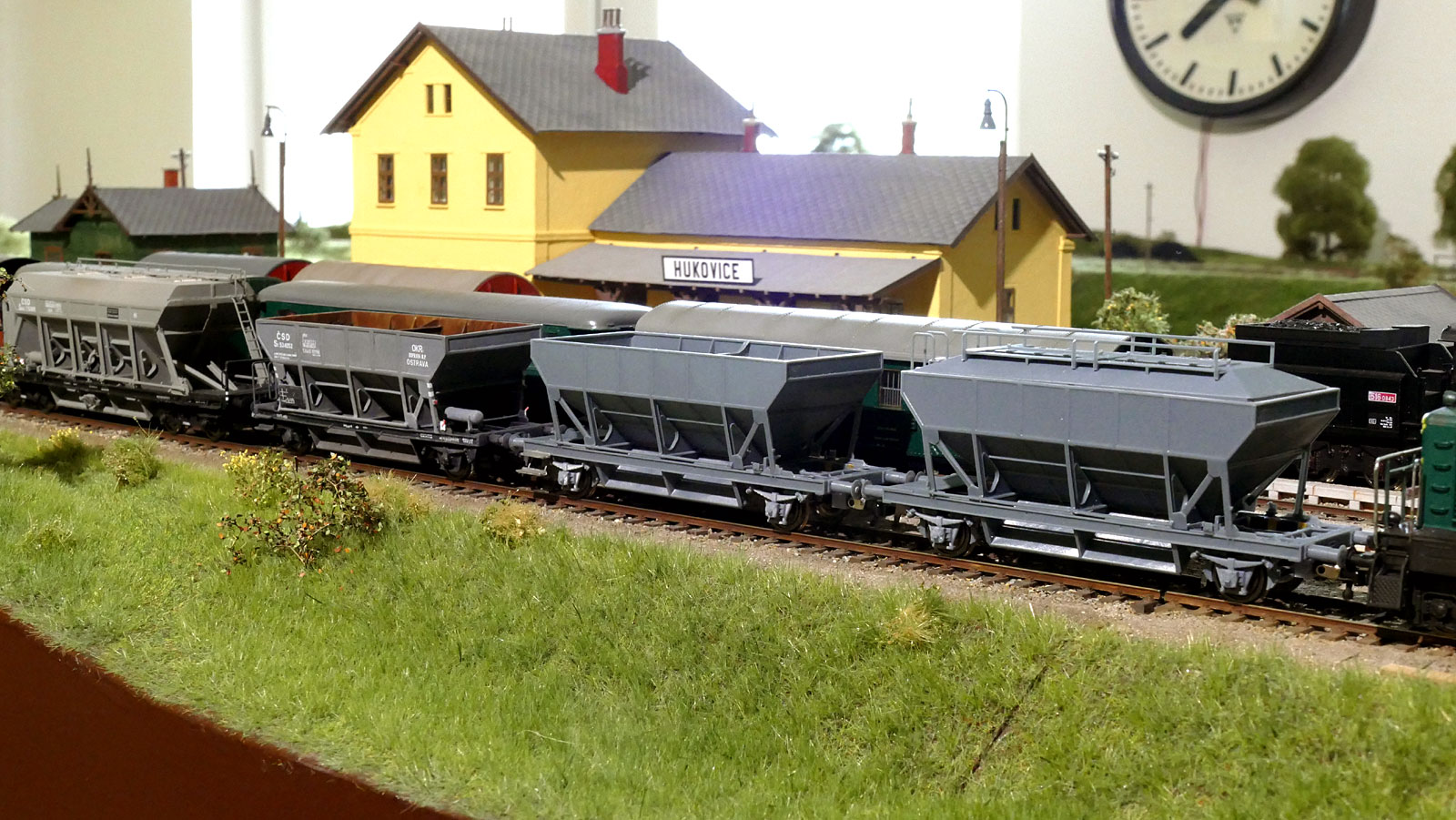

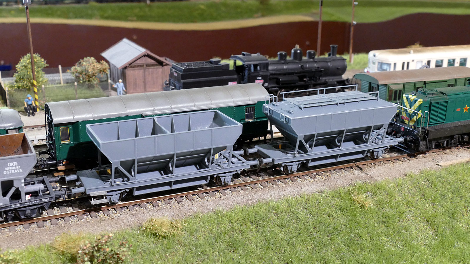

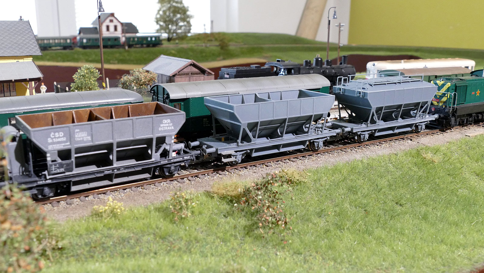

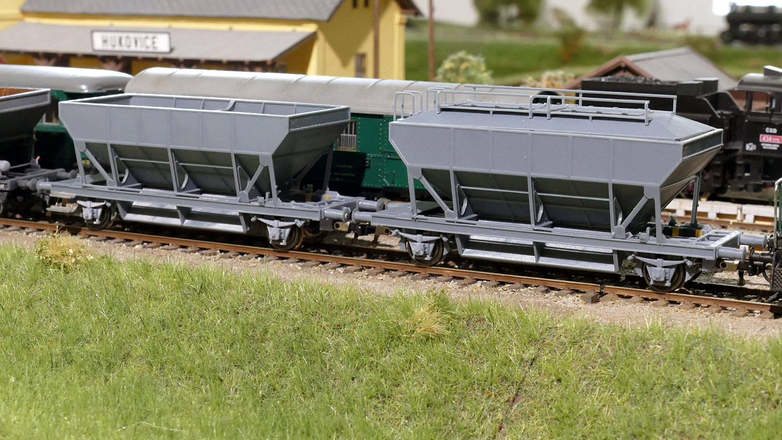

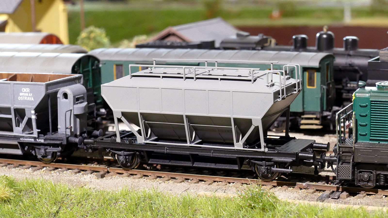

A ještě pár pohledů celkových na volně položení díly na sobě, vedle stojící St typ 210 je moje ruční práce - pro srovnání zda "spolu mohou jezdit" :D a jo mohou, je taky vidět jak posunutí spřáhla pod vůz zkrátí mezeru mezi vozy a vlak hned vypadá zcela jinak i bez krátkého spřáhla.

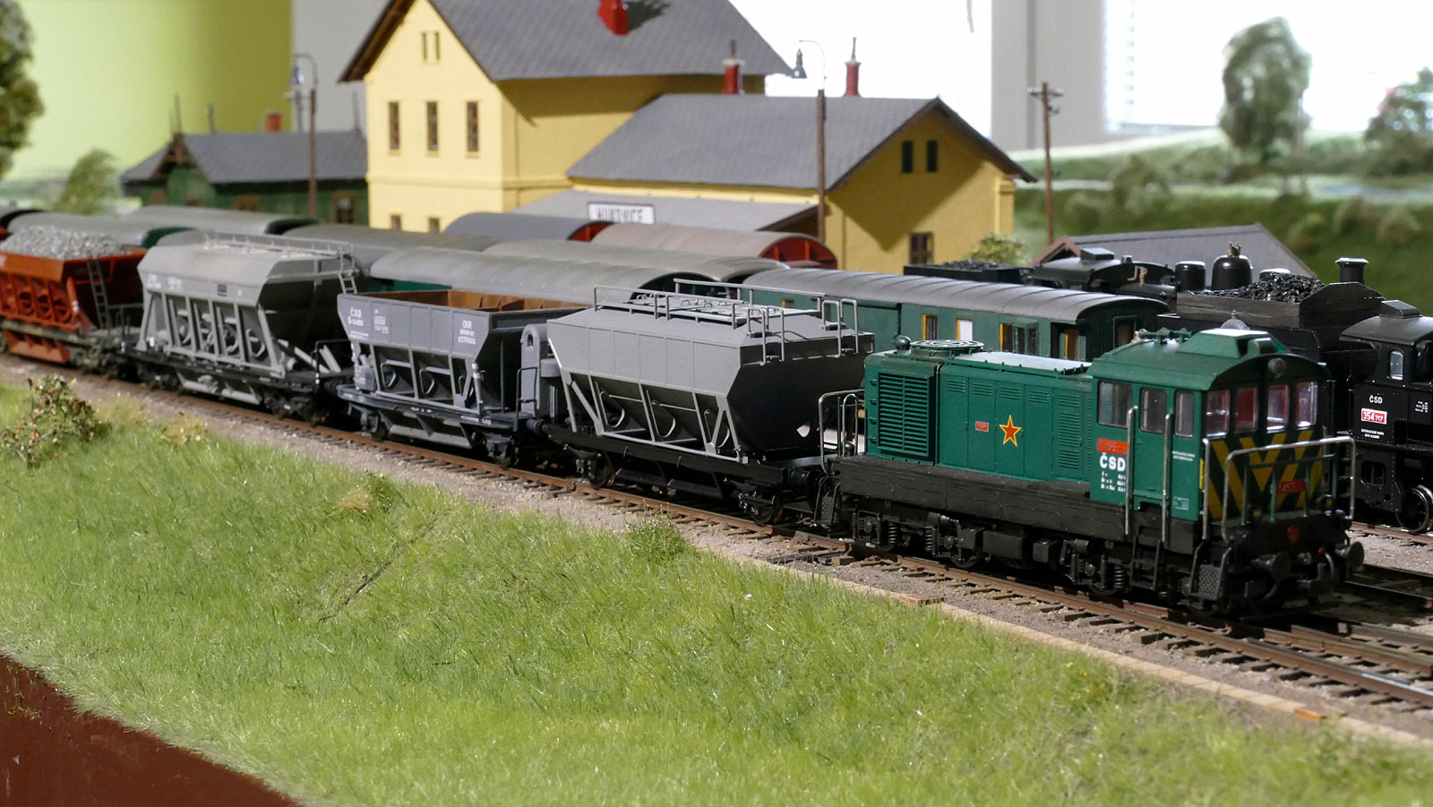

Po vyřešení ještě několika drobností to budou modely schopné modulového provozu a samozřejmě i mého domácího, takže příští rok ve Vratimově určitě budou nasazeny :D

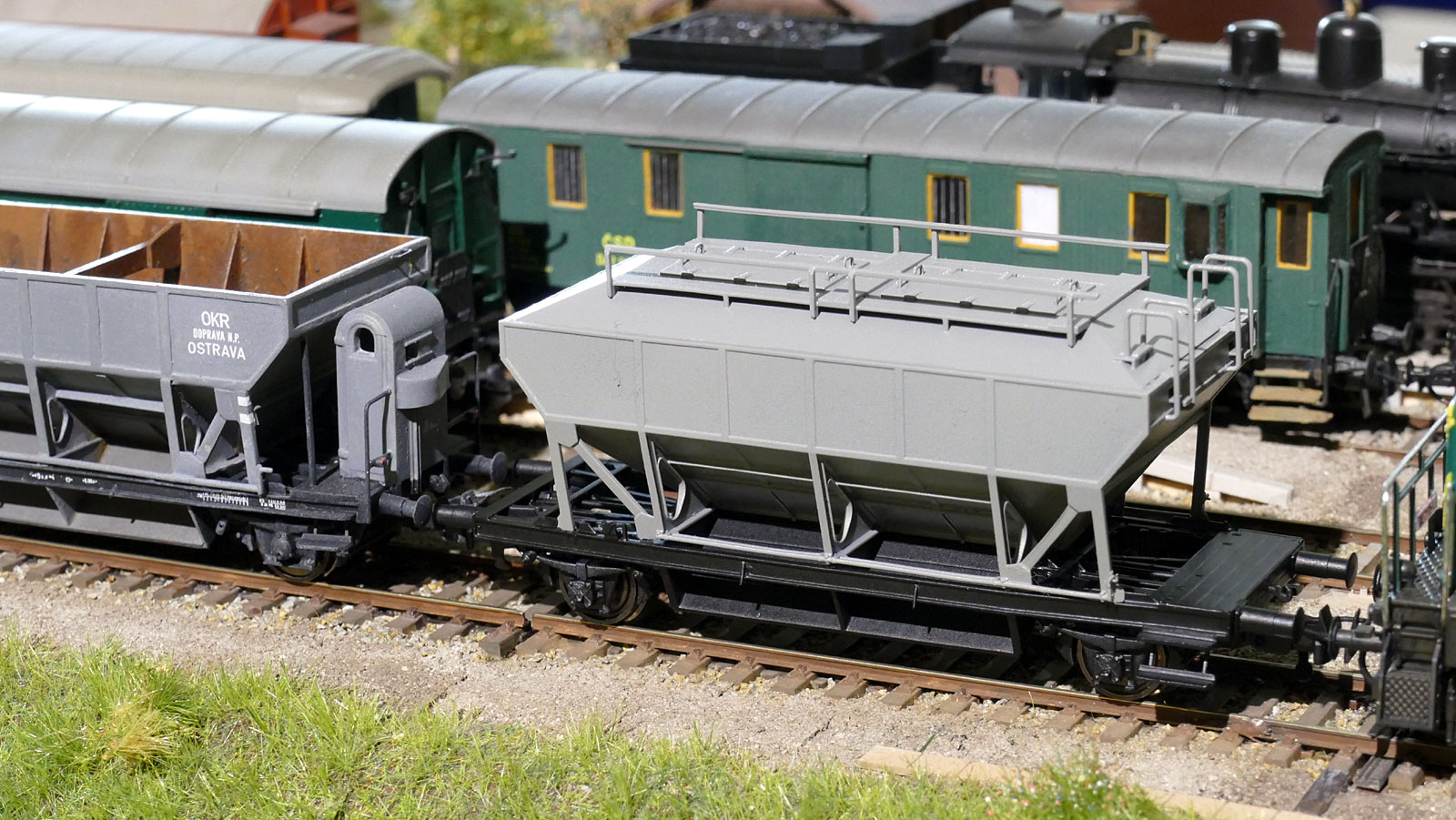

Tak jsem překročil Rubikon a spojil obě nastříkané části vozu, chybí tam budka, žebříky a pár dalších detailů jako je jímka s potrubím. Složení jsem dělal "na sucho" bez předchozího natření stykových ploch lepidlem, vzhledem k tomu, že ustavení chvíli trvá bylo nebezpečí, že se mi lepidlo chyzne dříve než se povede ustavit díly. A tak bylo ustaveno a pak zakápnuto na vybraných místech. Následovala zkušební jízda, model je dovážen na současnou váhu 47 g, což je více než dost.

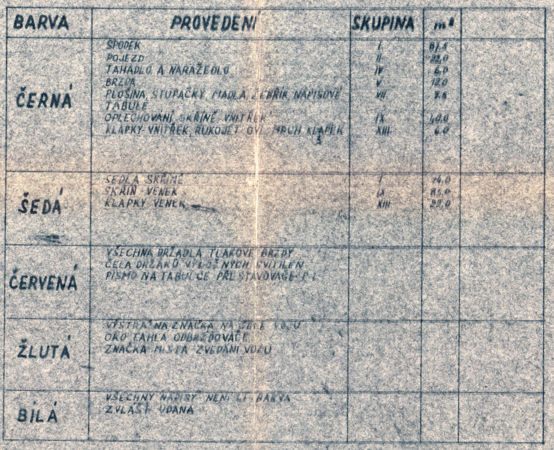

Ještě k nátěrům těchto vozů, shodou náhod mám jak výkresy typu 23 i 23.2 tak i 210 a 210.2. Takže oba novější 210 a 210.2 - pro OKR (to je výkres který mám šeďě), ale pro jiného odběratele to mohlo být jinak, ČSD tyto vozy nekupovalo.
třeba tady 210 pro OKR rok 1962, zde madla, plošina, žebříky... černě
starší typ 23 - pro ČSD šedozelené - khaki, pro KND to stejné - rok 1952
starší typ 23.2 Stz pro Chem. závody Nováky - šedozelené - khaki
ale jak dlouho šedé či šedozelené zůstaly, to je ve hvězdách, jediná starší bar. fotka je St typ 23 přelom 60/70 let a tam je červenohnědý, tedy spíše červený :D
nejspíš bych řekl, že v 60. letech přešly z khaki na šedé
Stz 23.2 pro VŽKG - šedě, tady mimo šedé zábradlí na plošině tak i šedé žebříky, u ostatních je zmínka jen o zábradlí na plošině

Příspěvekod Milan.D. » sob 08 čer, 2024 4:47 pm
Takže pokud tomu dobře rozumím, v sedmdesátých letech nátěr skříně šedou barvou. I schéma k dodávaným obtiskům ukazuje šedou barvu. Já si myslel, že tyhle vozy byli vždycky červené, ale to je zkresleno osobními vzpomínkami počínajícími až v osmdesátých letech, kdy jsem si toho začal trochu víc všímat. Škoda že nejsou obtisky k tomu vozu "silnice Brno", do toho bych šel určitě. V tabulce je i zajímavá zmínka o nátěru vnitřku vozu a klapek černou barvou. pokud vím, nátěr vnitřku černou barvou, měli z výroby třeba i vozy Vsa. :D
