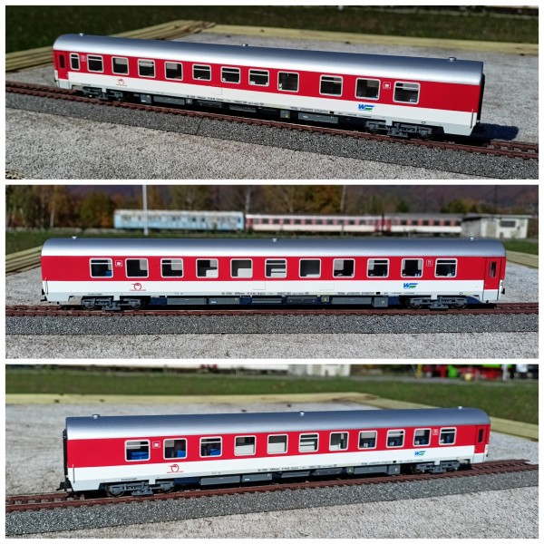

Příspěvekod dudlifuk » stř 30 bře, 2022 7:53 pm

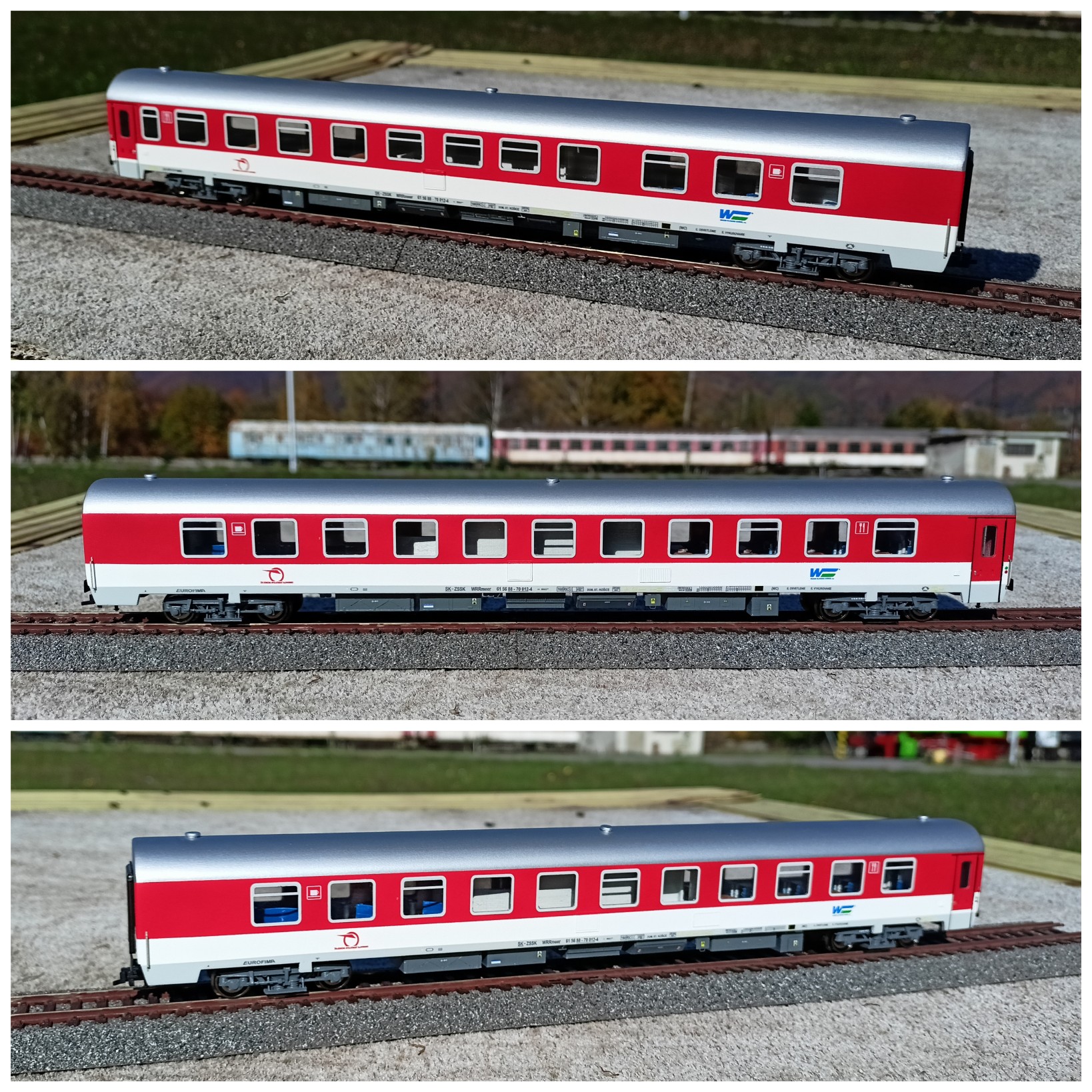

drlo píše:dudlifuk: prerábka vyzerá super, potisk bude zrejme tampoprint, že áno?
ne ne Jozko, popisy su dekaly vlastnej vyroby, kazdy vozen origo cislo.

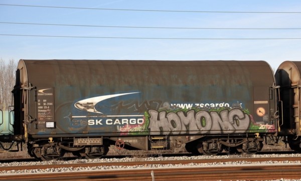

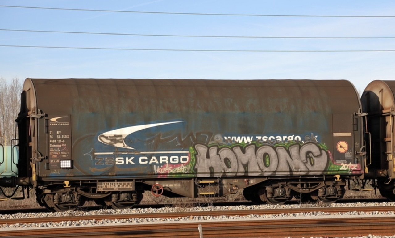

Zlámalík píše:Pěkné! Moc se mi to líbí! Shimmns ZSSK Cargo se dělal i originál od Kühna, nevím ale, nakolik přesný. Ovšem na plachtách chybí "nějaký hustý" graffiti! :D
dik kluci. kuehn to celkom trafil, a mas pravdu v reale su moooc zaprasene.

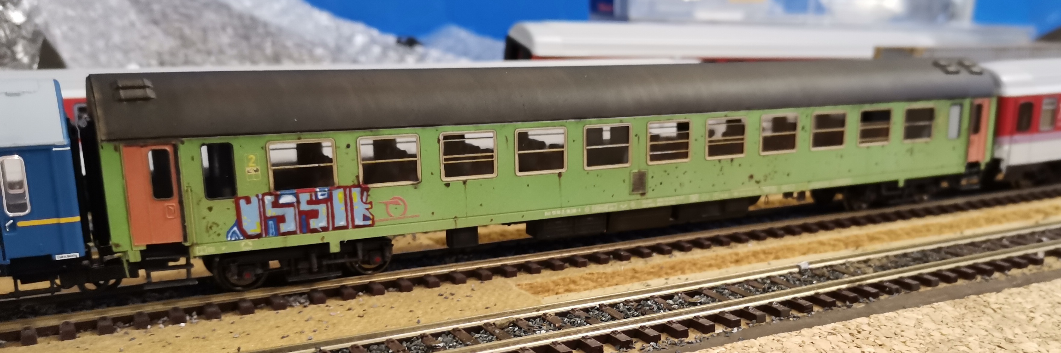

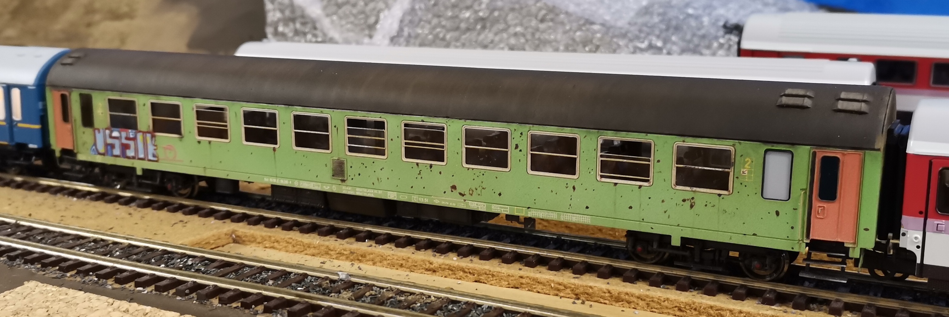

Tak ja teda pridám jedno Bdt s nejakou tou prevádzkovou patinou....

Příspěvekod PASKVAL » čtv 02 čer, 2022 10:17 am
Bdteer hotový...

kolega Paskval je pre mna velkou inspiraciou, tak som aj ja vyskusal nejaku patinu. Ale majster je majster a ja som stale len zaciatocnik..Bdteer v TT

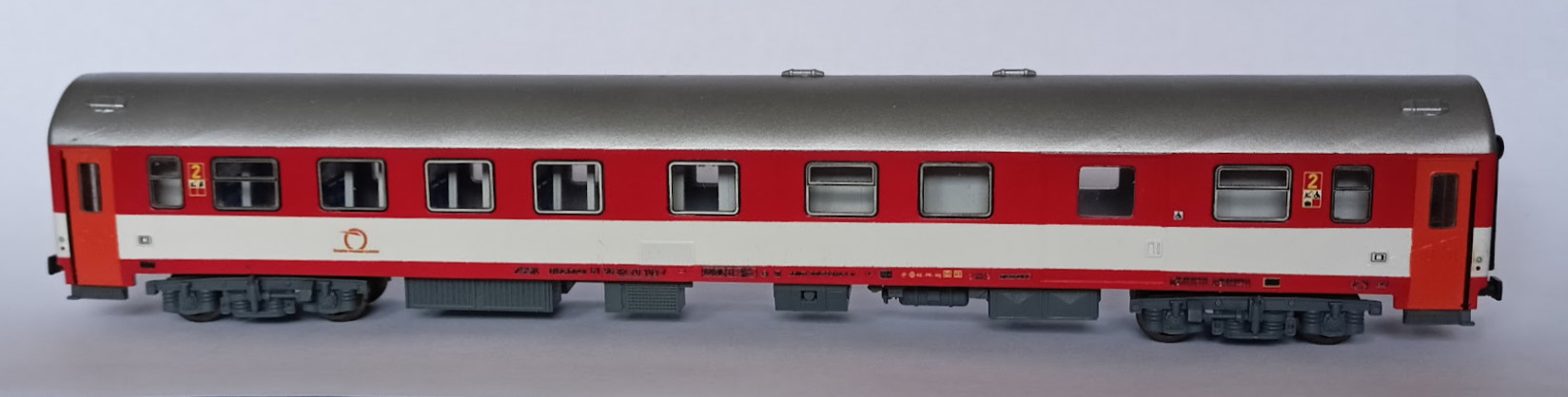

WRRmeer ZSSK 1:87 si pred cestou k majitelovi este zapozoval na slniecku.

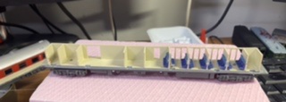

Příspěvekod dudlifuk » úte 27 pro, 2022 4:14 pm

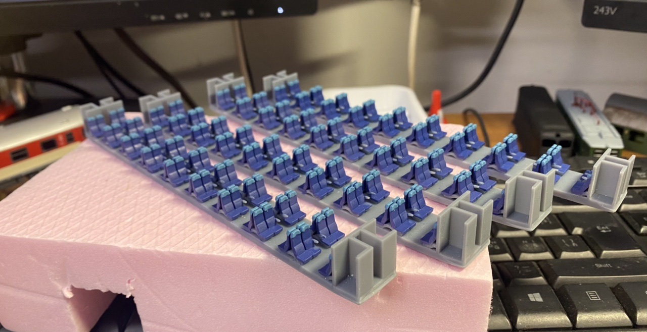

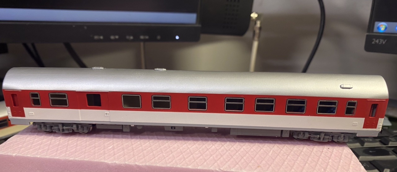

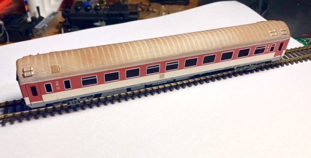

nieco zo sucasnosti mam uz dlho na stole, je to vozen Bdsheer v TT, jedna sa o sucasny sluzobak z oddielom pre vozickarov, vsetko 3D tlac, vratane interieru, este bez popisov...

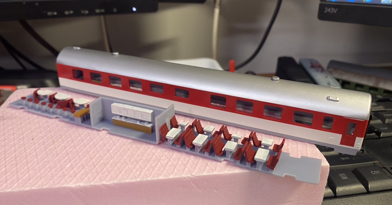

a interier pre vozy Bpeer, z 3D tlace, trochu ine prevedenie ako nam ponuka tillig :D

rozpracovany, pripravovany vozen WRReer (restaurak), este bez ramikov okien a potlace

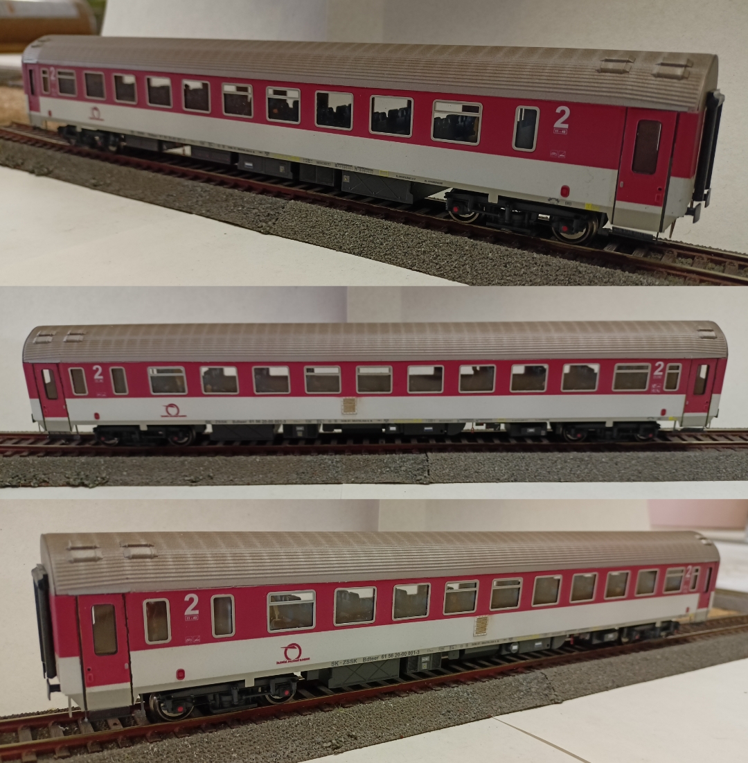

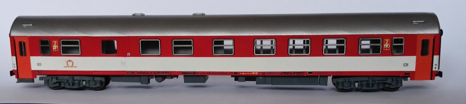

Příspěvekod PASKVAL » pát 06 led, 2023 9:56 am
BDsheer vo velkosti TT z perfektnej stavebnice od kolegu dudlifuk
