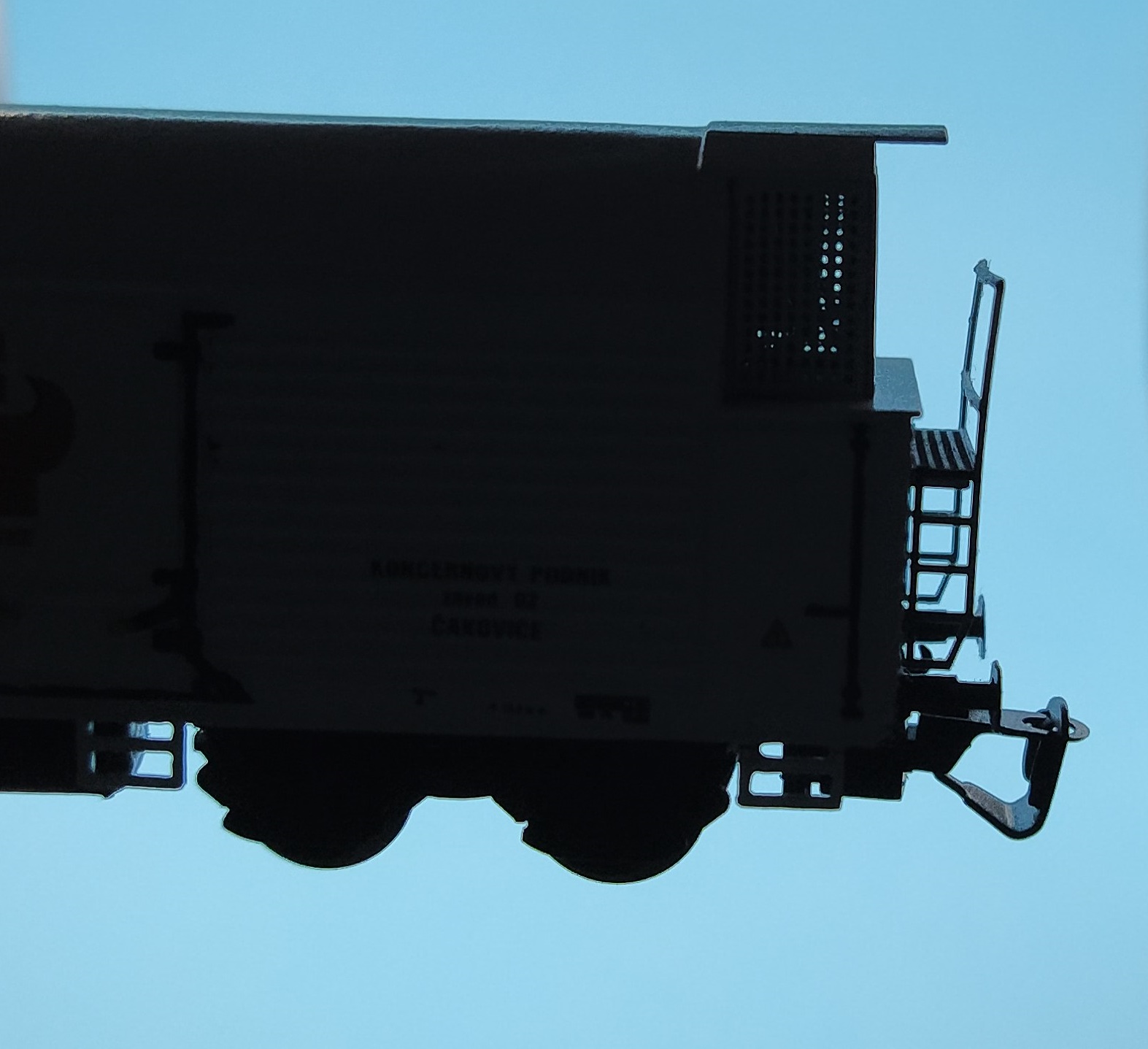

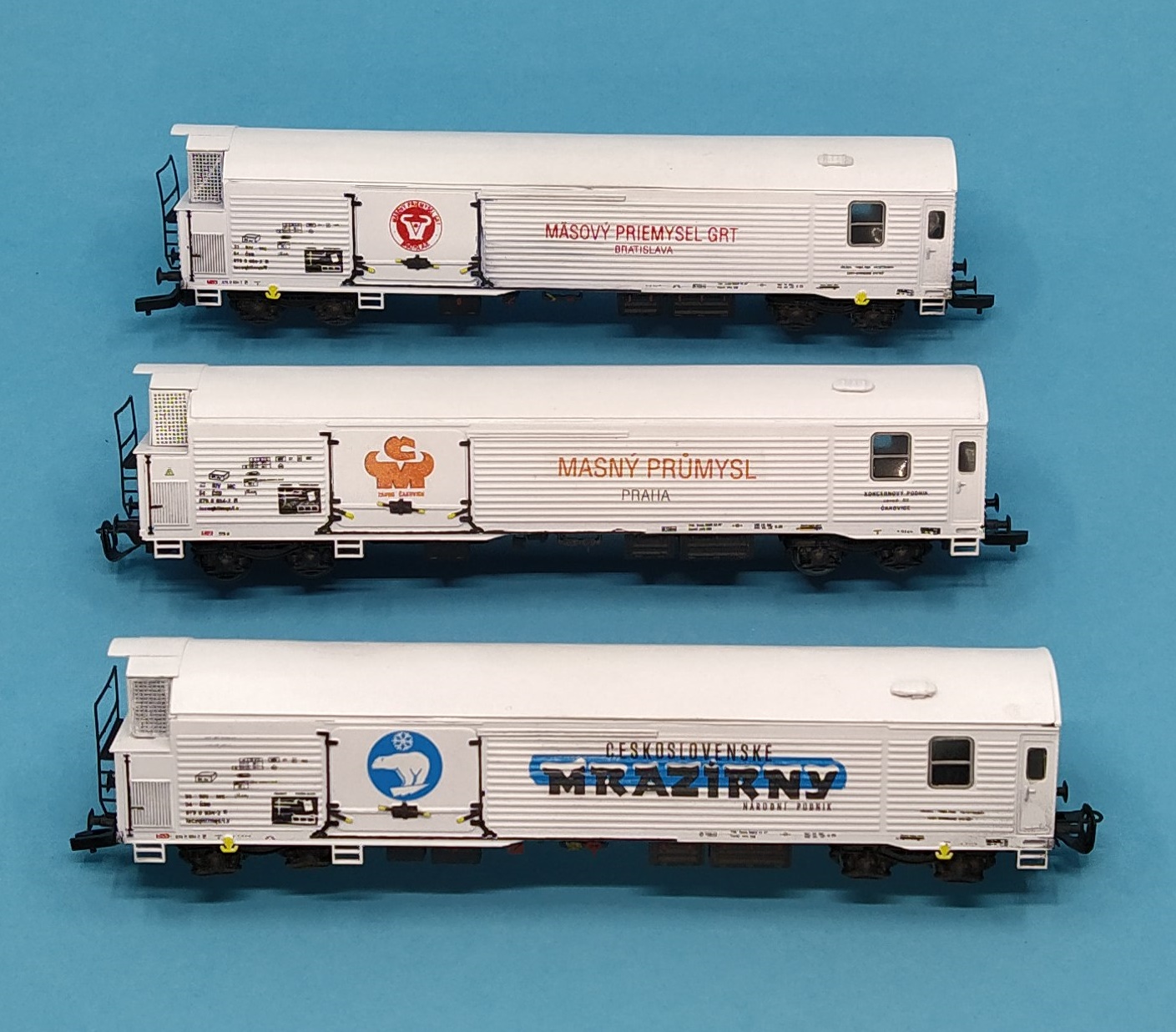

Několikrát jsem to skoro celé předělal... ale už to mám. Obtisky jsou kategorie "F" ale dokud MŽ nebude mít vlastní obtisky, musím vystačit s tím co dům dal. Masný průmysl má špatné logo na nákladovkách a Mrazírny mají špatný nápis na skříni, takové malé retro..
Podvozek je celý předělaný včetně podvozků s mosaznými ložisky z výroby, brzdové přestavovače, brzdové válce, vzduchové jímky a bedny jsou tištěné.
Skříň, jedinou změnou je průhled přez mřížky mrazícího agregátu.

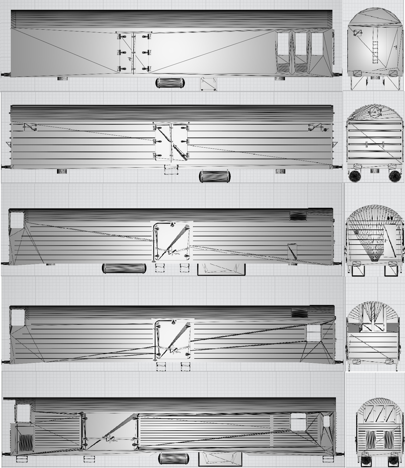

Příspěvekod Petr Barchánek » úte 14 zář, 2021 12:06 pm
Proč jsou na tom náčrtku stejně dlouhé, kdy jejich předlohy mají +/- 3 metry rozdílu na délku?
Petr Barchánek
Příspěvky: 407
Bydliště: Zubrnice
Re: 4n. mražáky ČSD - velikost TT
Příspěvekod Dovi » úte 14 zář, 2021 4:30 pm
Proč jsou na tom náčrtku stejně dlouhé [...] ?
Důvodem možná bude optimální využití formátu obrázku.
(dělá to dojem, že vozy jsou zobrazeny v různých měřítkách - viz různé šířky vozů na bokorysech vpravo)
