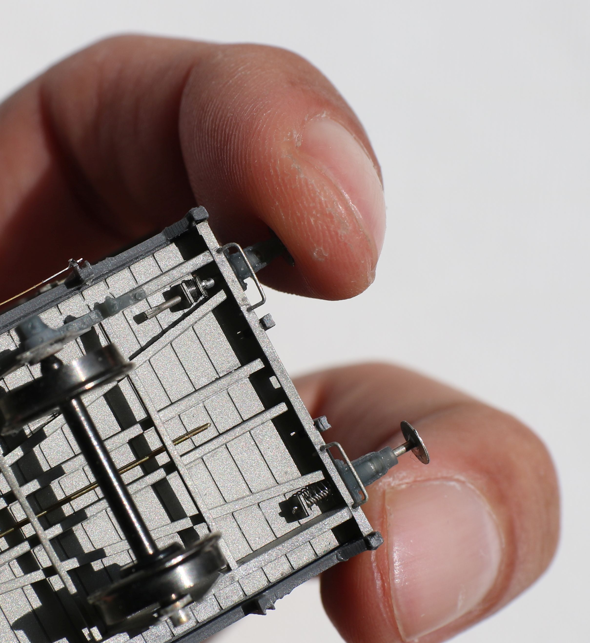

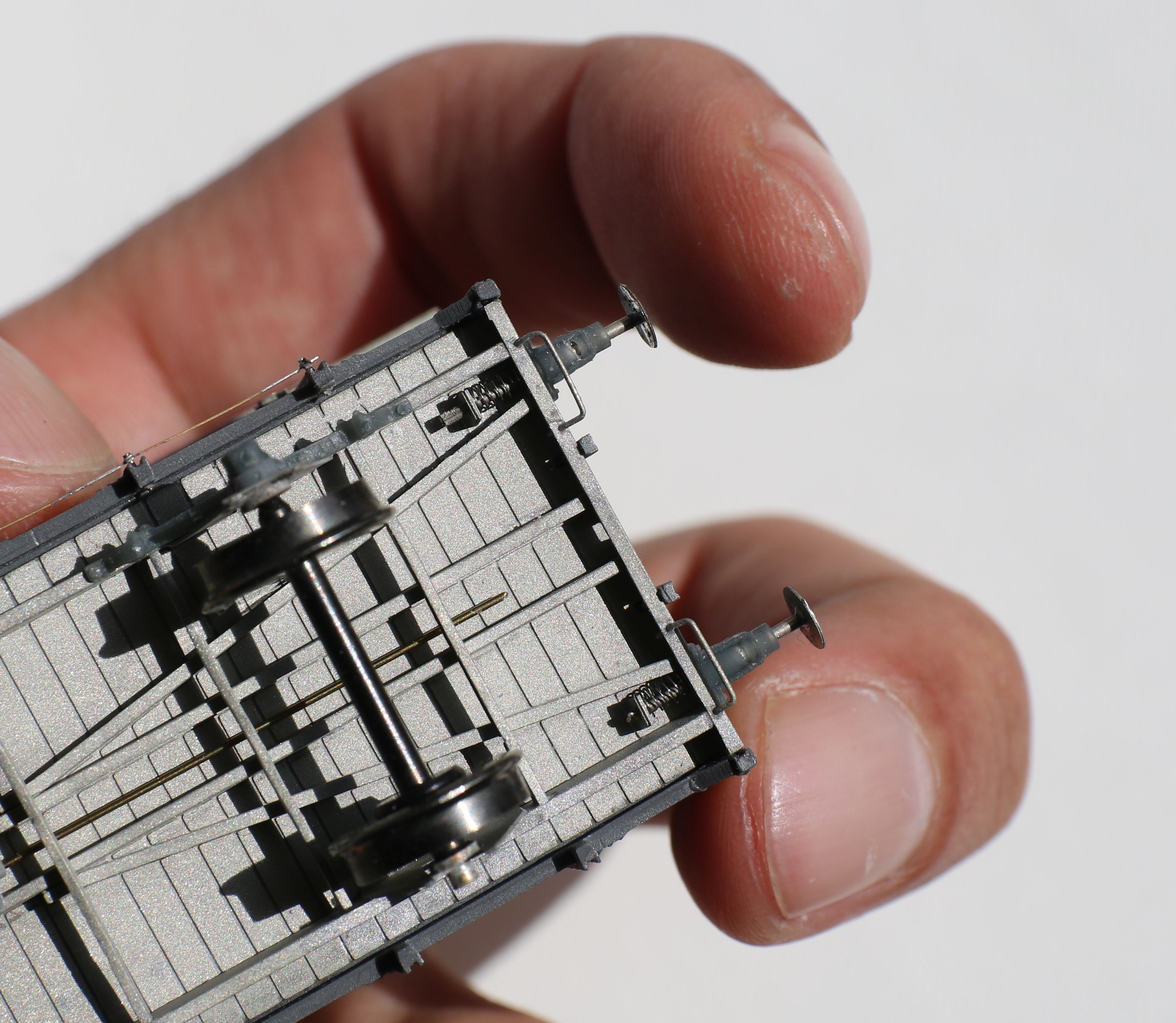

Střelec: Díky. Spřáhlo je pevně v rámu. Je to obdoba spřáhla OBK vyvinutého a používaného ve FREMO. Petr Berka ho hodně vylepšil tím, že dokázal třmen udělat nikoli z leptu, ale z ohýbaného ocelového drátu. Třemen je pevný a hladký, takže se to pří manipulaci neohýbá, nemá to hrany a krásně se spojuje. Je normálně u něk v prodeji. Pokud je to zasazeno do rámu takto hluboko, vyžaduje to odpružený nárazník:
Pokud by byl pevný nárazník a menší poloměry, muselo by se spřáhlo vysunout jako skutečné očkové. Zatím je to vše ve fázi prototypu, až to bude dál ozvu se.

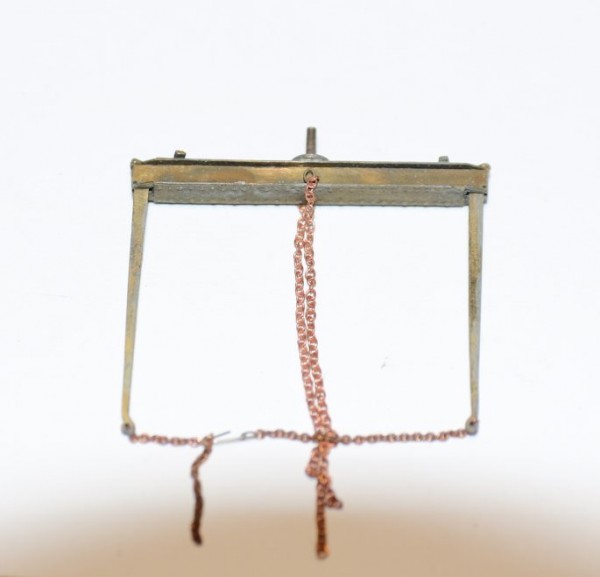

Radeksindy: stavím ty opleny co modernizujete a prosím o radu, jak máte připevněn otočný oplen k vozu? Předem děkuji.
3
2
1
kokr
Příspěvky: 93
Registrován: ned 11 pro, 2011 11:41 am
Re: Vozy nákladní i osobní - dRake

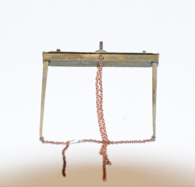

Příspěvekod radeksindy » pon 19 říj, 2020 7:34 am

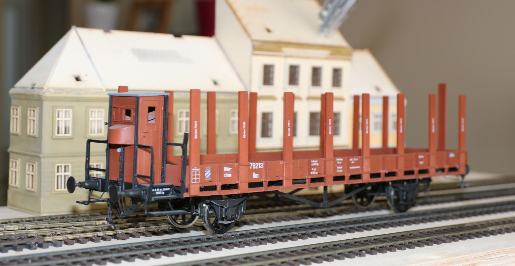

kokr: Oplen má zespodu jen normální čep, který má ve voze vůli. Původně jsem chtěl na čep vyříznout závit a zespodu mezí podélníky rámu vlepit matičku, ale časem se ukázalo, že čep stačí. Udělal jsem rychlé snímky v dílně. Bohužel musím s bleskem, takže to nestojí za moc, ale vidět to snad je.
Foto oplenu s čepem:
Vozy jsem kromě odpruženého nárazníky vybavil i potrubíl tl. brzdy. Experimentoval jsem s novou dvousložkouvou základovkou a tak jsem jeden vůz už pokusně stříknul barvou
A takto vypadá oplen na voze
Příspěvky: 2692

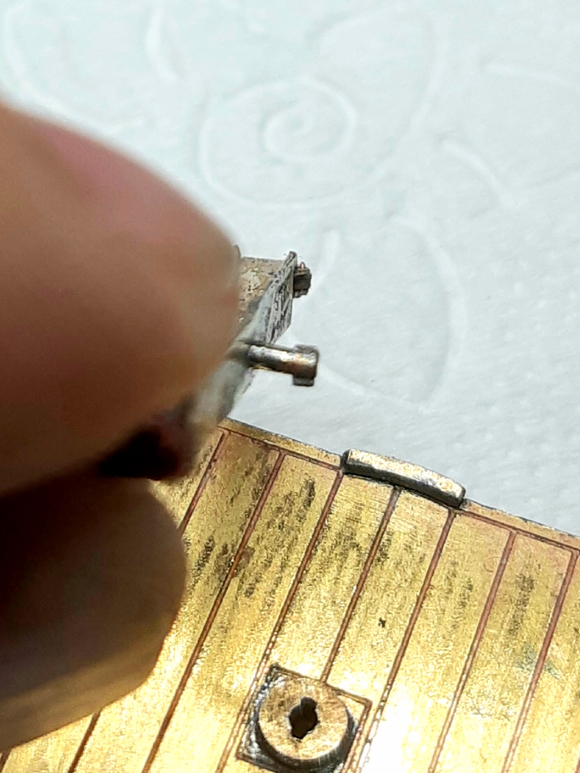

Příspěvekod kokr » pon 19 říj, 2020 6:34 pm

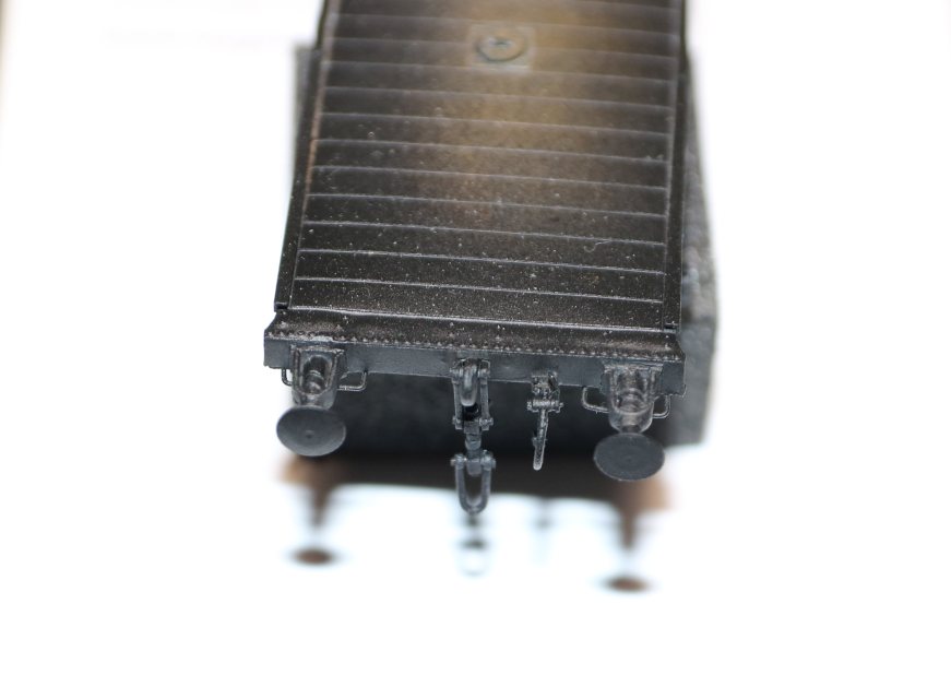

Radeksindy: tak to je super jednoduché. Já jsem do čepu zaříznul kus plechu a udělal takový zámek. Bohužel, ale se mi to nedaří to udělat tak, aby to drželo svislý směr. Viz fotky. Nárazniky máte ze stavebnice nebo odlitky? Udělám je též odpružené. Prosím o fotku ze spoda. Mám připravené spřáhla od Petra Berka.
Detail čepu

Kokr: Omlouvám se, přehlédl jsem předchozí dotazy. Tělo nárazníků je odlitek z mosazi, který byl součástí stavebnice. Odpružení je na modelech uděláno stejným způsobem jako u vozu řady Z na fotografiích výše. Tj. tlačná pružina za čelníkem.

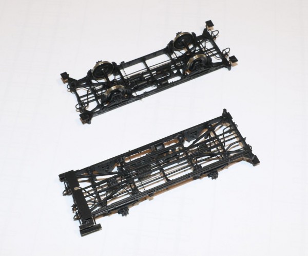

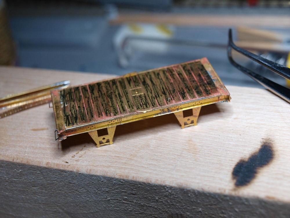

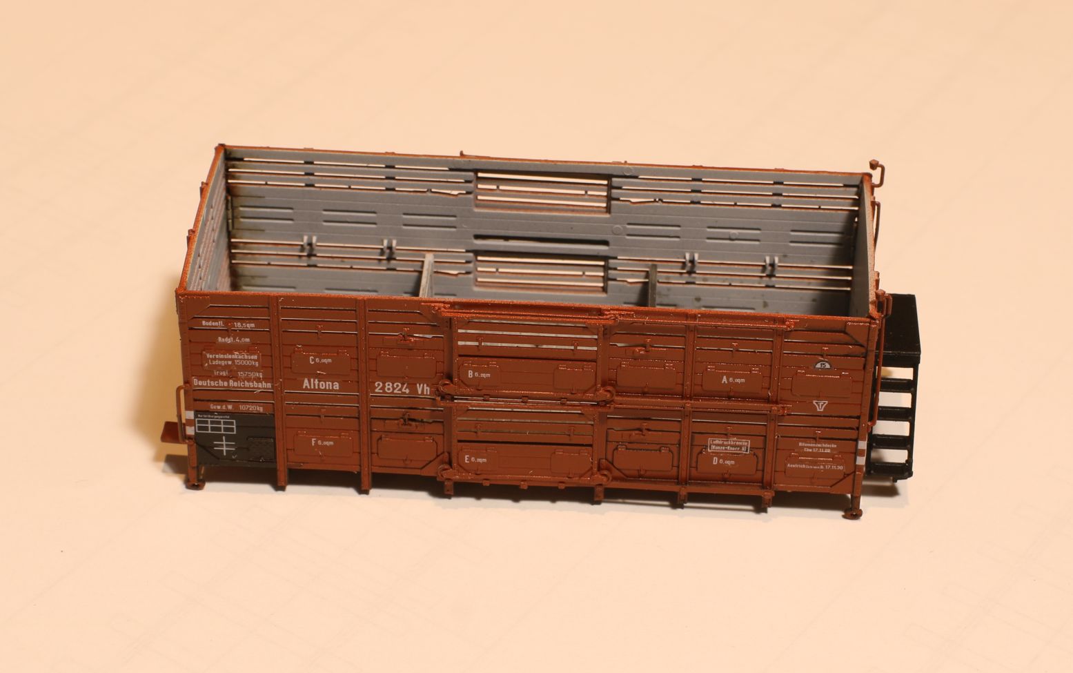

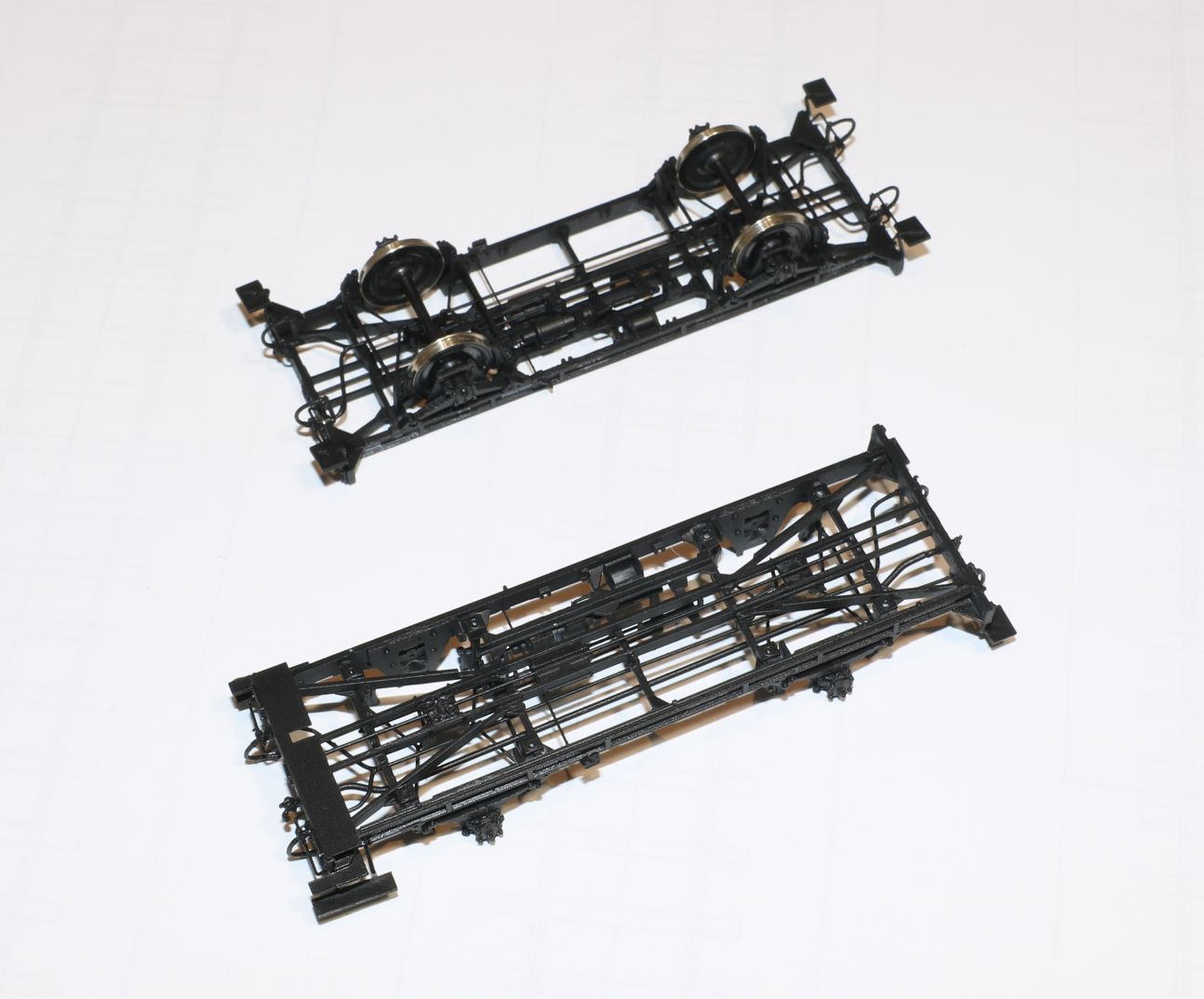

Pořídil jsem si dvě stavebnice vozu na přepravu zvířat od RST Modellbau (http://www.rst-modellbau.de/). Jedná se o typ vozu stavěný od roku 1913 nejprve zejména pro KPEV, ale i jiné zemské dráhy, a pak až do roku 1927 pro DRG.
Stavebnice je z ABS, jen stromeček se stupačkami a madly je stejnéh materiálu, který používají výrobci pro dosazovací díly (POM). Stavba je jednoduchá, nejlepší je lepit celý vůz pouze nitroředidlem (toulen jsem nezkoušel, nemám ho zrovna doma a perchloretylen nefunguje dobře). Ze stavebnice lze poustavit různé varianty, krabička se po dodání bude lišit pouze přiloženými obtisky. Po roce 1945 skončilo několik kusů také u nás, přesné počty nejsou známé. Proto jsem se rozhodl postavit jeden vůz ve II. epoše v bravách DRG a jeden v barvách ČSD ve III. epoše. Během stavby jsem nefotil, tak jen pár obrázků před sestavením.
Spodky
Skříň vozu DRG

Příspěvekod radeksindy » čtv 11 úno, 2021 7:26 pm

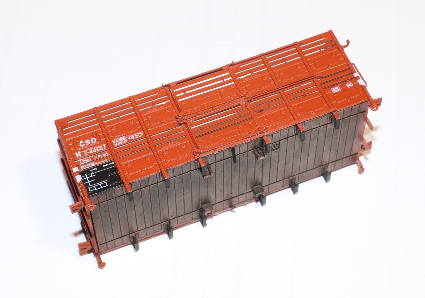

K vozu ČSD existuje fotografie, která ukazuje vůz, který není v režimu RIV. Působil by v mezinárodním modulovém provozu trochu nepatřičně. Také způsob provedení nápisů by vyžadoval komplikované řezání nápisů, a proto jsem se rozhodl pro změnu a provedení nápisů neodpovídá konkrétní předloze.
Skříň vozu ČSD

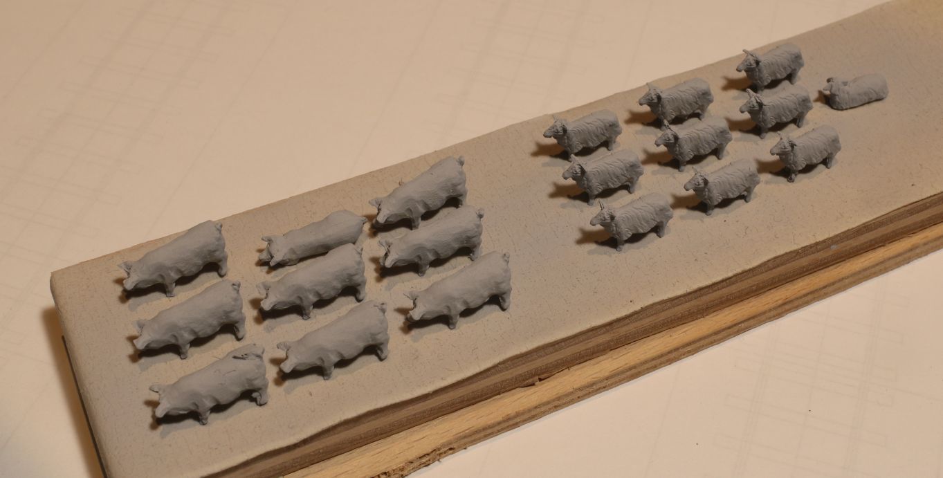

Protože je vůz z plastu a pro provoz by byl velmi lehký, je nutné ho zatížit. Součástí stavebnice jsou závaží na místa koryt, ale ta mají jen cca 7g. Firma rovnou nabízí zvířata k přepravě od litá z bílého kovu, která se vsadí jako náklad dovnitř. K dispozici je 9 prasat (jedno ležící), které mají 34g, nebo 10 ovcí (jedna ležící), které mají 22 g. Když se něco málo dá pod střechu nebo do budky, tak se mi podařilo celkem dosáhnout cca 55 g na vůz, což už dostačuje.
Zvířata před barvením
Příspěvky: 2692

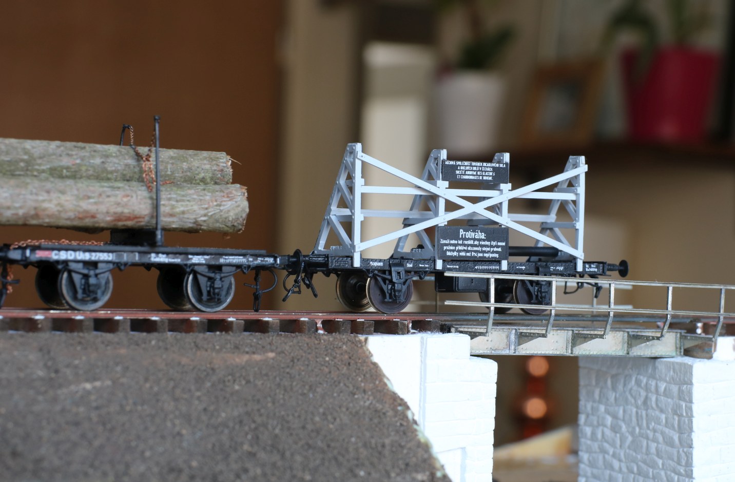

Příspěvekod radeksindy » úte 06 dub, 2021 1:37 pm

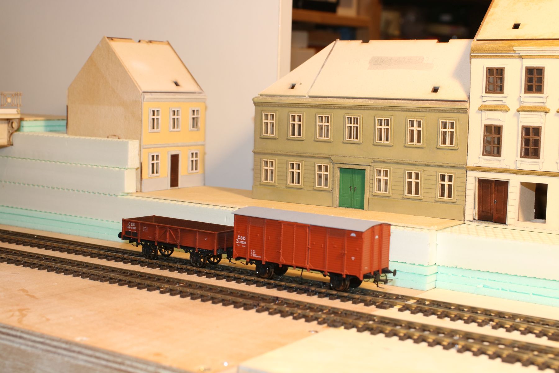

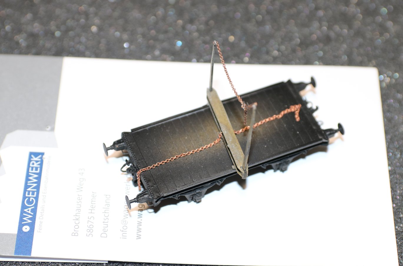

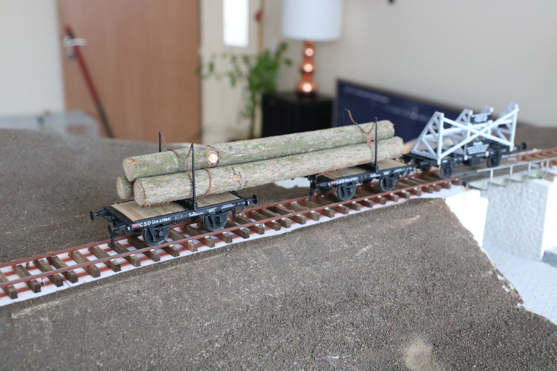

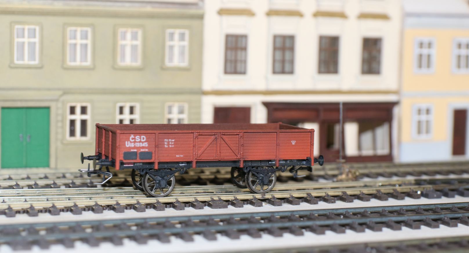

Nejdříve malá aktualizace dříve rozdělaných projektů:
Z a Ul na vznikajících modulech:
Opleny po přestříkání a změně nápisů. Náklad je jen narafičený, chce to ještě trochu tenčí klády.
Pz stále těsně před dokončením
