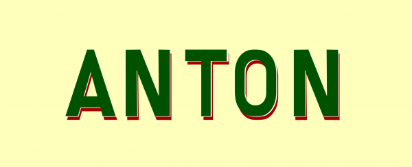

Příspěvekod Tempotaxi » úte 24 zář, 2019 9:04 pm
Dále se dolaďují písmenka a došlo i na změnu barev.
Snad to bude ono.
Bohužel černobílá fotka, která má ještě žlutý nádech, se dost špatně určuje použitá barva. Prostě jedna barva je světlejší a druhá zase tmavší.
Ono by to chtělo ještě text „ANTON DREHER BRAUHAUS“ více postavit. To znamená, že jedna strana bude delší a druhá strana písmenka kratší. To znamená dělat písmenko po písmenku. Ale pak zase může mít každé písmenko jiné proporce.

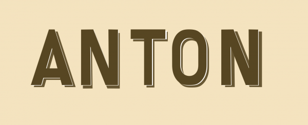

Příspěvekod Tempotaxi » stř 25 zář, 2019 9:25 am
Dále jsem si pohrál s textem. Písmenka „ANTON DREHER BRAUHAUS“ se natočila svisle. Předtím padala na levou stranu. Změna barvy u „MICHELOB“, ta původní moc byla do očí. A v kruhu přibyla orlice.
Tak snad to bude vše. :?: :?:

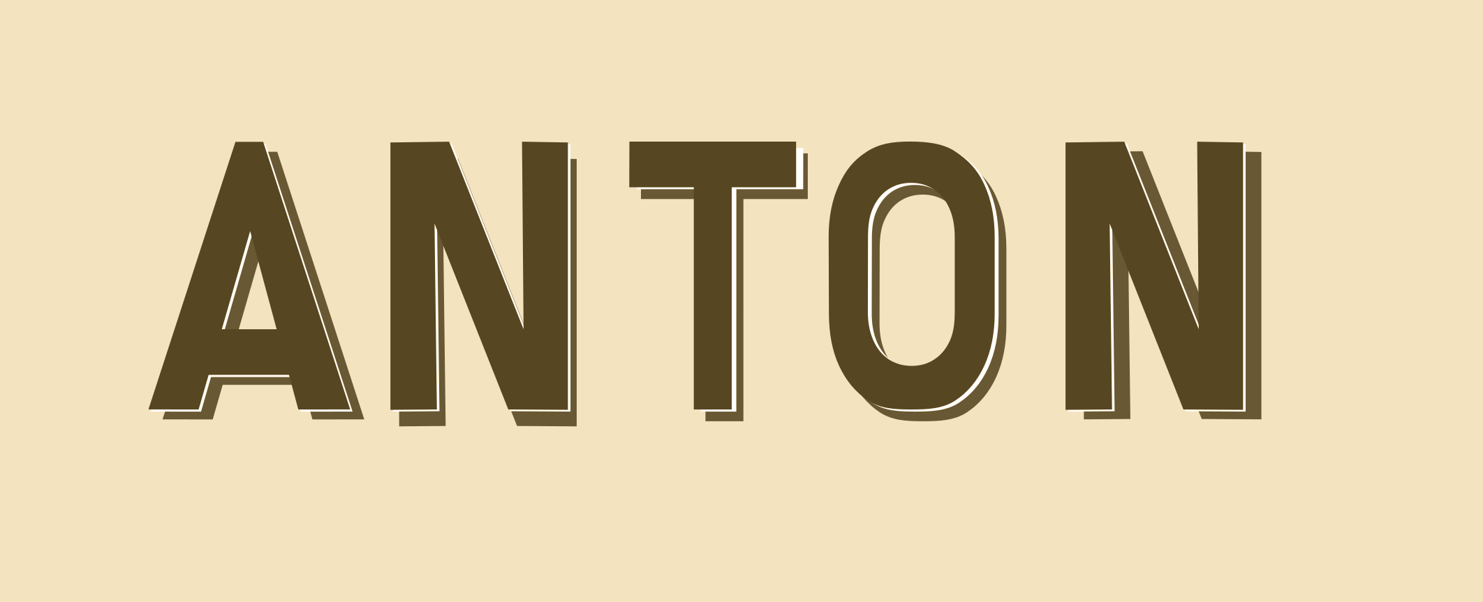

Příspěvekod Tempotaxi » stř 25 zář, 2019 10:12 pm
Takže jsem zase strávil pár hodin nad budoucím obtiskem.
Šikmý nápis dostal jiný fond a trochu jsem změnil uspořádání a velikost. Velikost se musela upravit tak, aby text a proužky se vešly od pantu k pantu dveří. Jméno města jsem více otevřel, vycentroval s jiným popis tak, aby začátek a konec textu lícoval k jinému písmenu.
Ano máš pravdu, ale dělat jednotlivá písmenka se mně nechce.
Ano, je nějaká norma, tvaru písmenek, textu, značek atd. Některé normy mám, výkresy písma atd. ale pak mám na stole jiný model a veškeré připravované texty a písmenka jsou mně na nic, protože na uvedený vůz se nevejdou.
Mám i několik fotek kde v rámci oprav písma použito k popisu vozu dva druhy písma. Třeba písmena mají jiný fond a číslice také mají jiný fond písma.
Dále u blech je mně naprosto jedno, zda oblouček u písmena má tvar jiný, než je na velkém voze napsáno. Ono více záleží také u blech na čitelnosti nebo tam při přesném rozměru udělat jako dříve štětcem morseovku.
Ale jinak opravdu děkuji za názor.

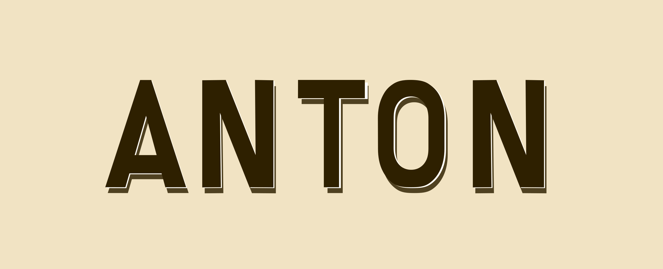

Příspěvekod Marthin » čtv 26 zář, 2019 6:30 am
Dobré ráno,
nedalo mi to a dovolil jsem si strávit nad "Antonem" 10 min a zkusil si pohrát, jak by to vypadalo. Problém je ten, že vagón není focen bokem vodorovně, ale uhlopříčně.
Stínování je trochu jinačí, jde to více dolů a bílá mezera je dosti tenká a snadno se dotýkají barvy zelená×červená.
Ale upozorňuju, nemám v plánu shodit tvé obtisky, protože každý máme jiné podmínky a zkušenosti. Záleži na tom, kolik tomu času věnujeme.
Níže přikládám ukázku jak jsem to myslel... :-)

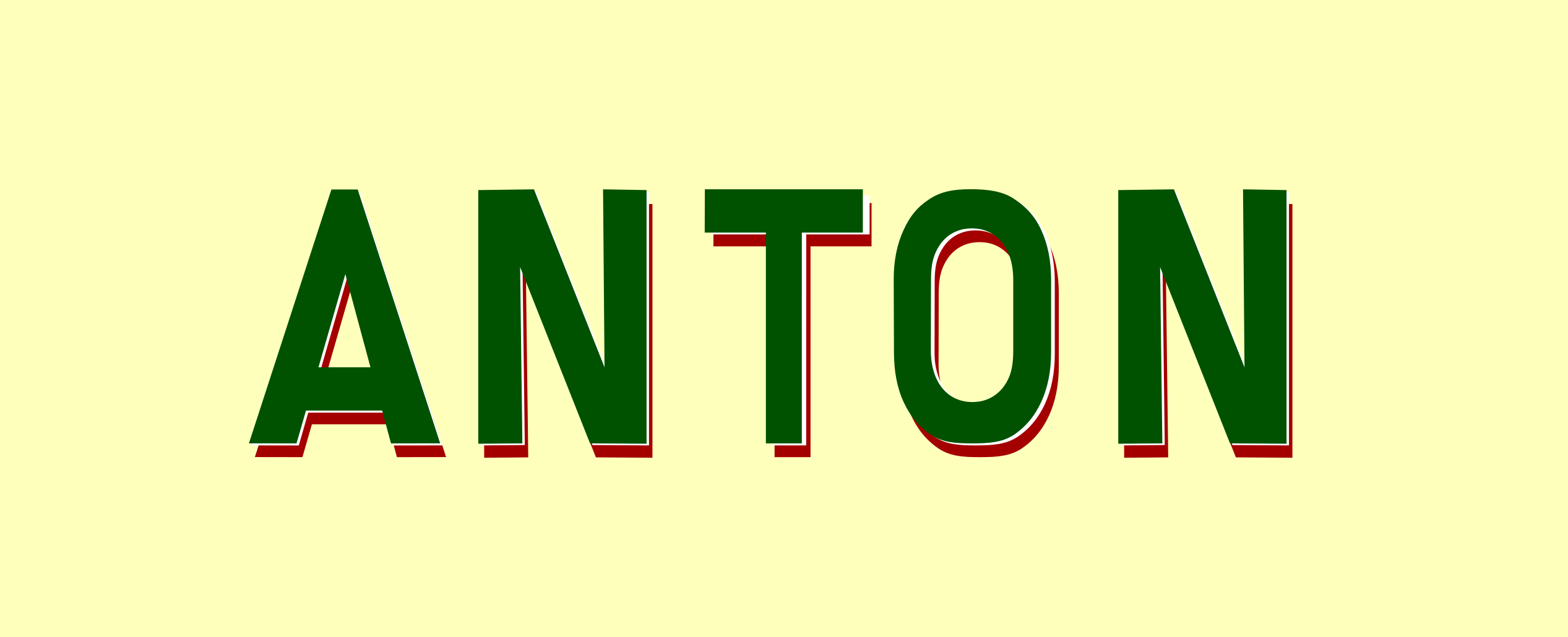

Příspěvekod Tempotaxi » čtv 26 zář, 2019 11:11 am
Tak jsem si ještě pohrál s přípravou na obtisk.
Stínování pod Böhmen jsem změnil na červenou barvu.
Hlavní nápis se postupně rozšířil mezi písmeny a jeho délka se pak musela přizpůsobit délce vozu a hlavní důraz byl kladen na písmena ve dveřích.
A takhle to dopadlo.

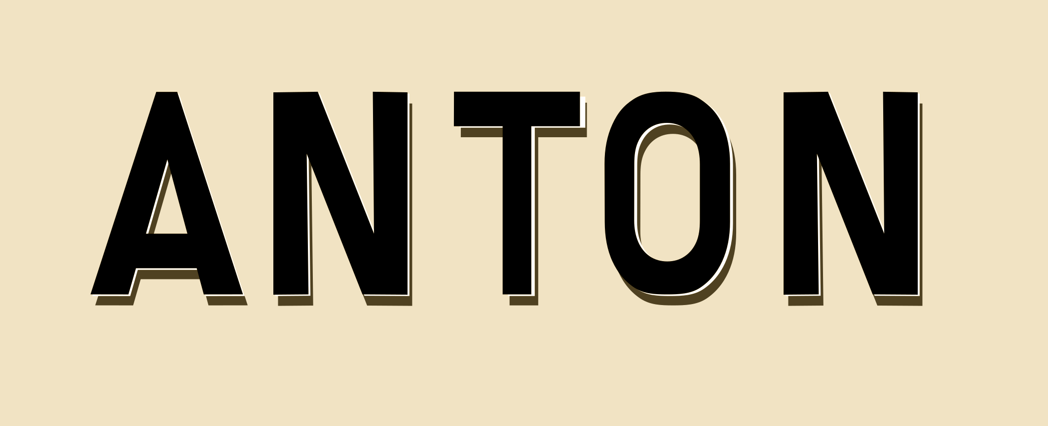

Příspěvekod Marthin » čtv 26 zář, 2019 11:30 am
Provedl jsem ještě jeden pokus, návrhy písmen jsem hodil do odstínu staré fotky a vychází mi toto:
černé písmo + červené stínování
červené písmo + zlaté stínování
zelené písmo + červené stínování
Marthin
Příspěvky: 156
