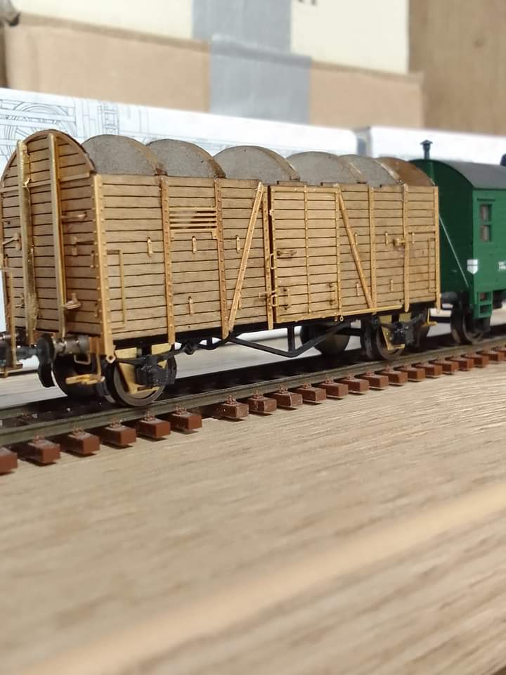

Částečně sestavený model z pořád ještě vyvíjené stavebnice. Protože se s modelem stále manipuluje, nejsou ještě vyhnuté rohové madla a držáky koncových návěstí. A nejsou osazené stupačky, nášlapné plochy budou z mořené překližky. Několik zbylých dílů bude dosazeno po nástřiku při konečném sesazení modelu. Barva skříně bude RAL 8012, tak to aspoň tvrdí němečtí kolegové pro vozy ze 40.let. předpokládám že tak to i natírali u Ringhoffera. Popis bude Zrs s náležitostmi těsně po válce, čísla ze série vozů stavěných u nás. Je to pořád vývoj... Ale už to spěje ke konci. Střecha bude bezešvá i se švy...

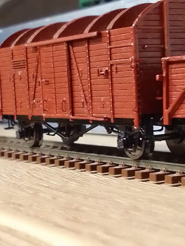

Tak pár fotek po nástřiku lesklým lakem RAL 3009. Ta lesklá je děs, ale tak je to další etapa stavby....

Chce to jemnější práci s vteřinovým lepidlem, dávkovat jehlou, jinak je nutné předělat čelní svislé profily, budou z jiného materiálu, ne z leptu, madla na dveřích moc vystupují, mají doraz v další vrstvě dveří, takže je nutné je upravit, a držák koncového návěstí musí být zkrácen o polovinu, tohle je moc. Teď to vypadá hrozně, uvidíme kolik toho zakryje vrchní vrstva matného laku....

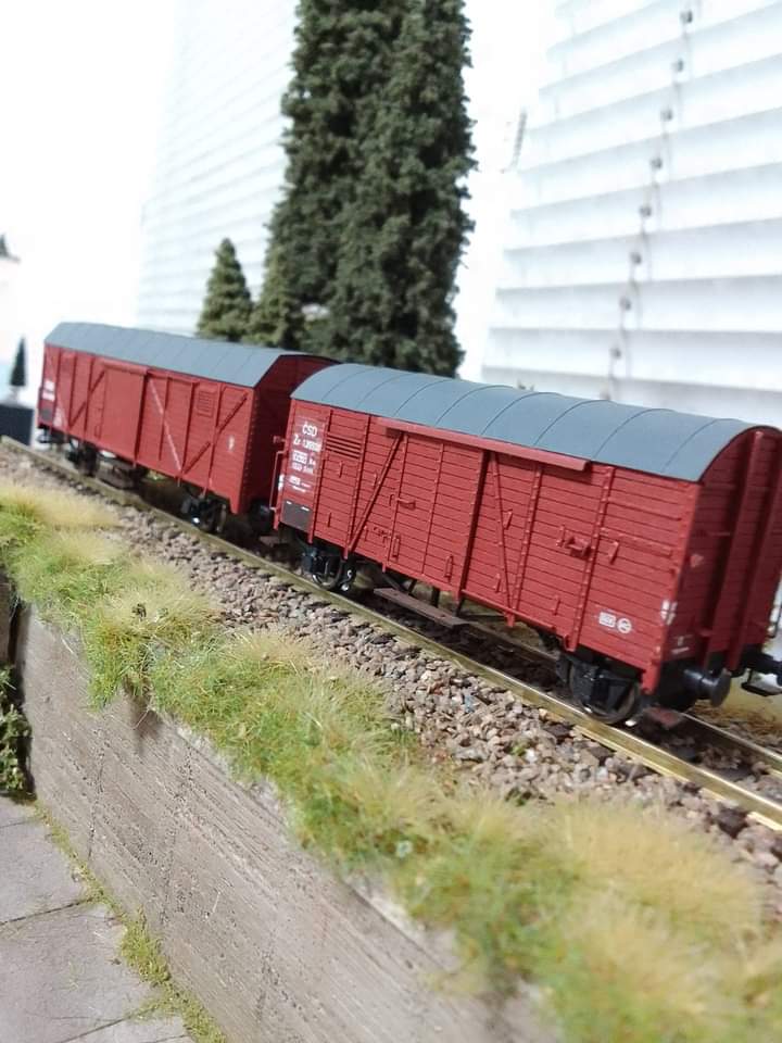

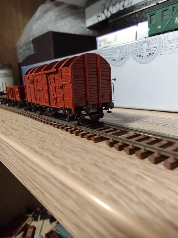

Příspěvekod UncleFardy » úte 17 říj, 2023 11:31 pm
Hotový model vozu Zr a Zdv ex KBD

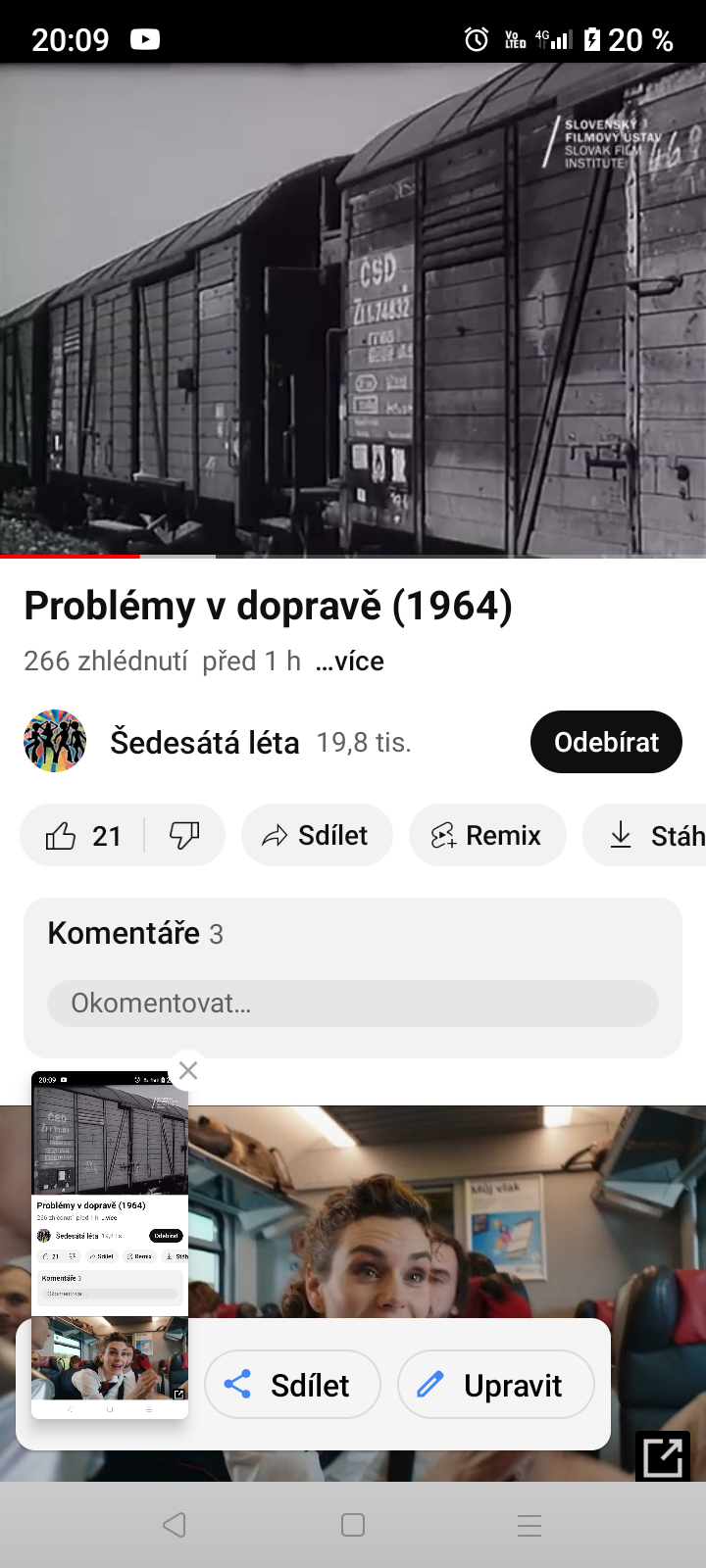

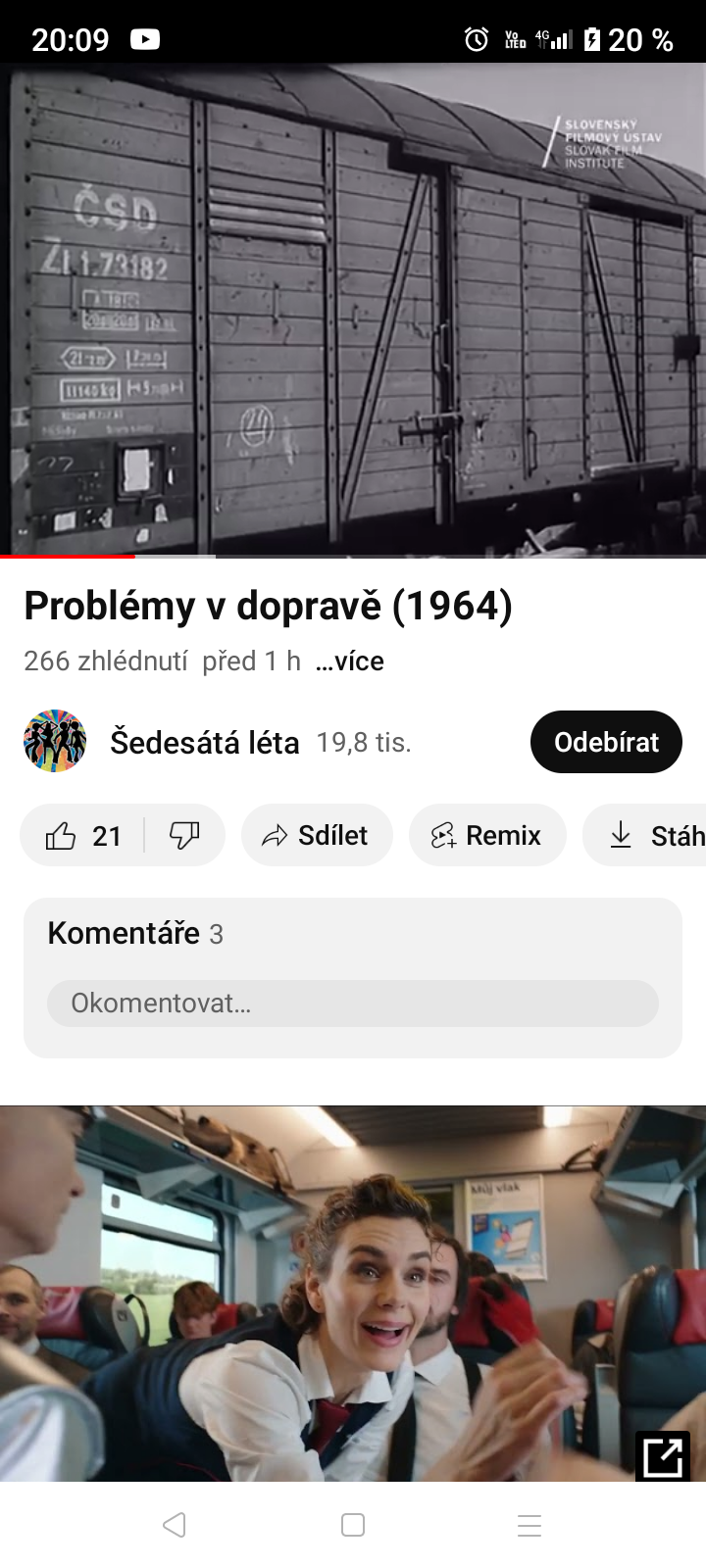

Příspěvekod UncleFardy » ned 12 kvě, 2024 6:13 pm
Vůz Oppeln řady Zt?
