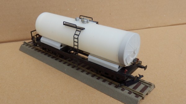

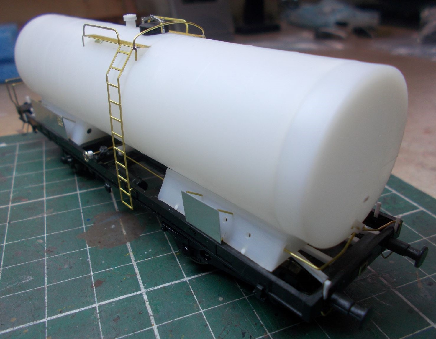

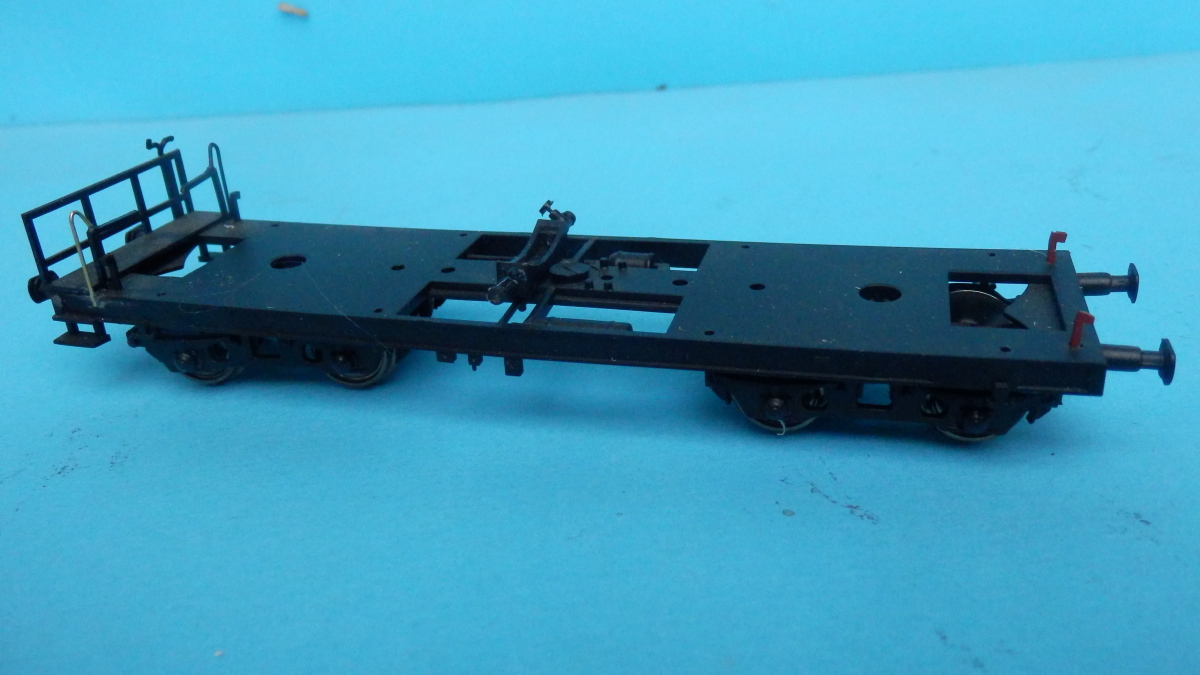

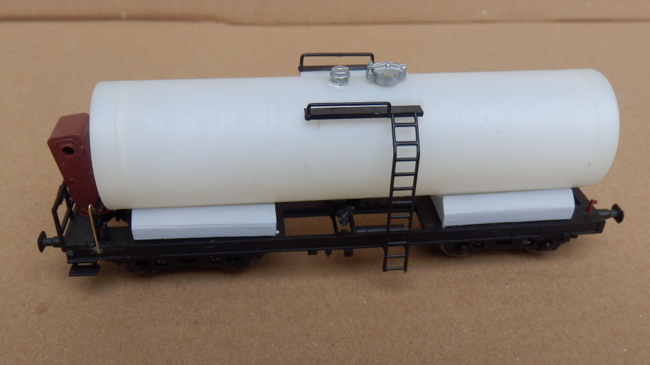

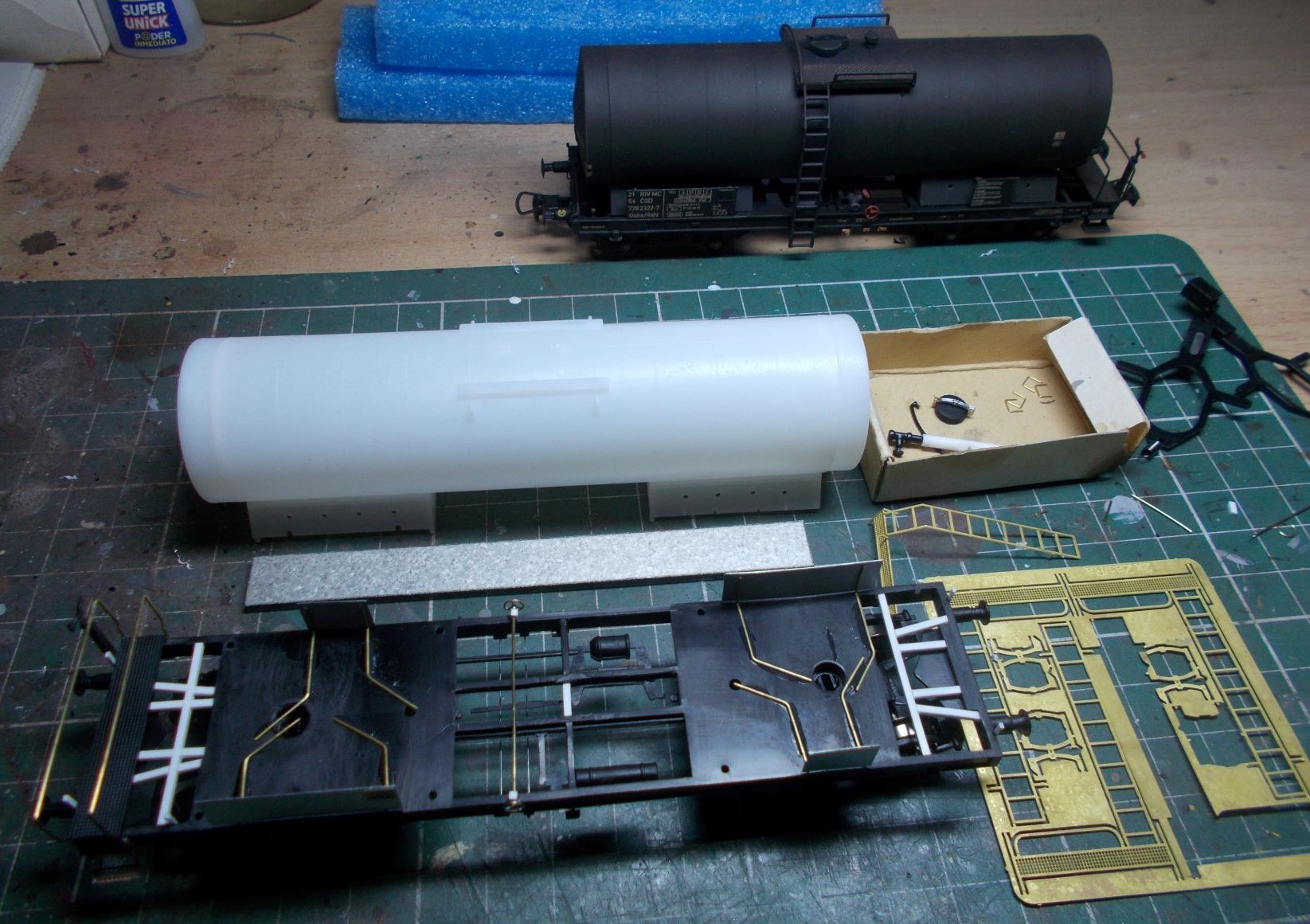

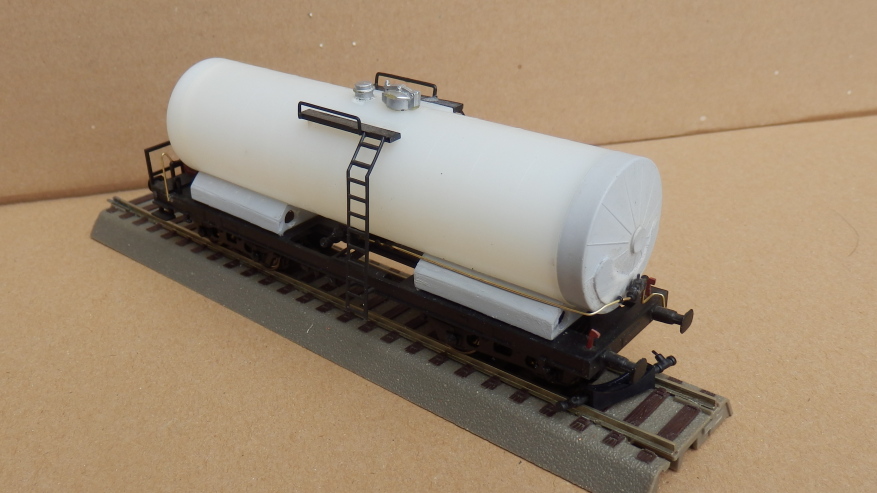

Milan (mcx) mě postrčil k tomu, že jsem probral skladové zásoby a vytáhl komponenty od Bramosu na stavbu kotlových vozů. To, co je k dispozici, prý vykazuje spoustu nedostatků. Nedokáži to posoudit, protože to nevidím.
Navíc případné odchylky od skutečnosti tolik neprožívám. Stačí mi přibližný vzhled a skutečnost, že park vozů alespoň trochu oživím.
Základem stavby je notoricky známý rám s hranatým zábradlím. Přidal jsem k němu jen madla z drátku a UIC držáky ze stupaček Bramos.
Před několika lety jsem na burze zakoupil pár budek z provenience Kleinmodelbahn.Dodnes mě mrzí, že jsem nekoupil vše, co dotyčný nabízel (kinematiky, budky, spřáhla - vše Kleinmodelbahn)
Na kotel jsem přilepil horní armaturu ze starého PIKO kotle. K hranatému zábradlí prý patří lomený nosič. Tak jsem ten bramosácký nosič oblepil pásky z bezpečnostní tabulky. Rozměrově to moc nevychází, protože jsem zapomněl započítat sílu destičky. A odlehčovací otvory jsem také nedal. Jsou jen na čele nosiče. Kotel jsem musel posunout asi o 2 mm dozadu, jinak se budka na plošinu nevejde.
Na zadním čele jsem naznačil kryt vytápěcí armatury a z drátu vytvaroval potrubí. Ovládací kohout je z vypouštěcí armatury pod kotlem. Menší rozměry nedávám.
V tuto chvíli je vůz připraven k nástřiku základovkou. Ve finále bude celý černý.

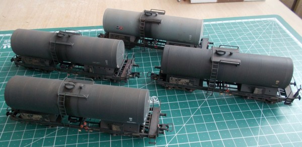

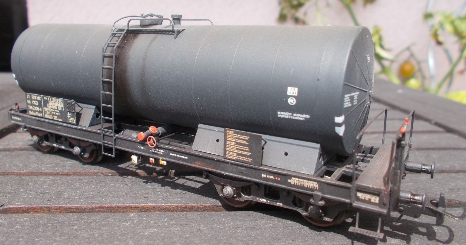

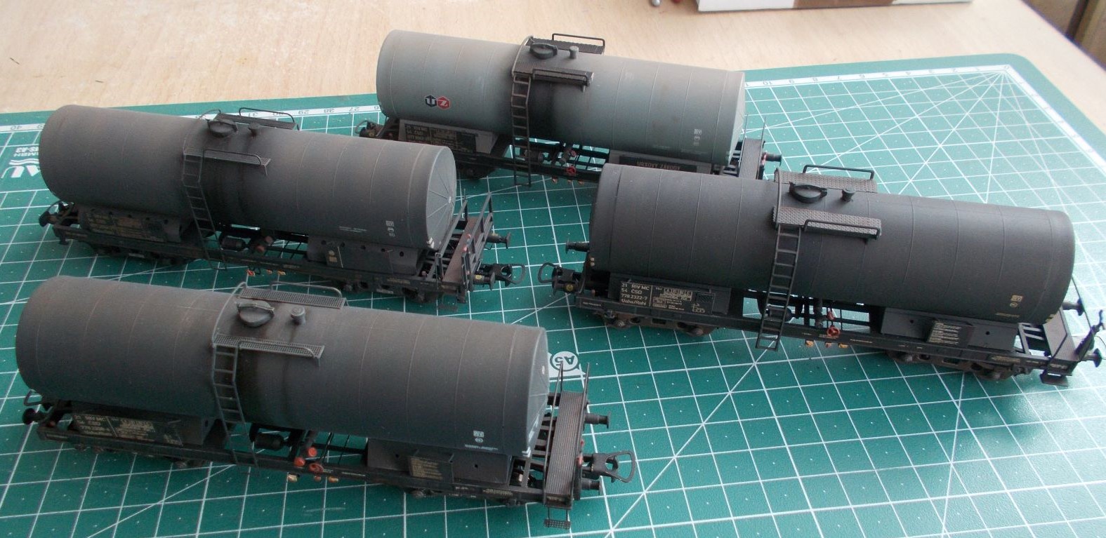

Podařilo se mi dokončit několik kotlových vozů od firmy Bramos. Inspirací mi byl článek na stránkách Ostramo o úpravách izolovaných kotlových vozů Rahi. Největší proměnou prošel rám, kde jsem vodorovné desky na čelech i uprostřed vyřezal a nahradil nosníky z profilu Evergreen, přičemž původní kulisa kinematiky zůstala zachována. Doplněna byla vytápěcí armatura zábradlí brzdařské plošiny a u některých vozů i leptané žebříky a plošiny na kotli z produkce pana Maliny. Obtisky jsou od pana Kwasnicy. Dnes už obtisky na tyto vozy nabízí pan Matoušek, protože od Parostroje se už asi sehnat nedají. Vozy vznikly v rozpětí několika let, takže u těch prvních jsem ponechal třeba stupačky, které jsem později nahrazoval leptem. A tou světle šedou barvou jednoho kotle si taky nejsem úplně jistý, ale byl to první upravený vůz a já jsem slepě převzal barevné schéma od Bramosu. Znalci jistě najdou spoustu nedostatků, pro mne je ale důležité, že ve vlaku vypadají docela věrohodně.

Re: 4 nápravové kotlové vozy ČSD
Příspěvekod George V. » ned 06 lis, 2022 11:57 am
Pokud vím, tak Bramos dělal i tento typ kotle. Stačilo sáhnout po správné stavebnici. Ušetřil by sis kus práce.

Příspěvekod Milan.D. » ned 06 lis, 2022 12:41 pm
Ano, vím, tohle jsou modely postavené přímo ze stavebnic s izolovaným kotlem, případně úprava hotového modelu. Důležité jsou úpravy rámu, protože původní rám je hodně zjednodušený a ta vodorovná placka pod čely kotle opravdu nevypadá moc dobře.

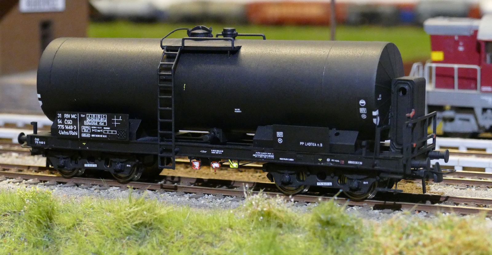

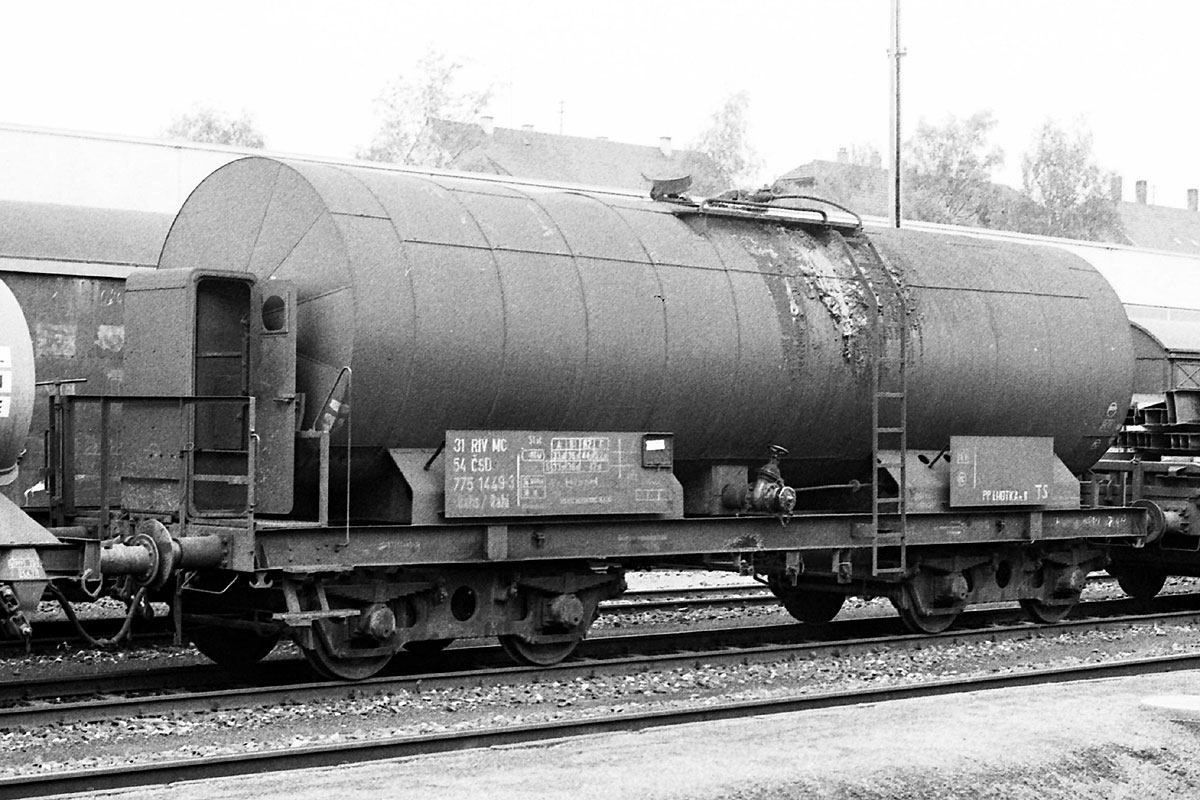

Tak jsem taky pomalu dostal k dokončování vozu Uahs 775 1449 - základ Bramos. Ještě chybí nějaké drobnosti a bude mít lehkou patinu. Svůj vzor má zde
škoda že není budka s otevřenými dveřmi, ale vyrábět jeden kus se mi nechtělo, jinak úprava spodku, nové nosiče kotle, stupačky, budka, brzda na spodku vozu a další detaily jako vytápění

No, pěknej kousek, obzvlášť se mi líbí ta budka, škoda že ji nikdo nevyrábí, hodila by se i na jiné modely. Od koho jsou obtisky?
