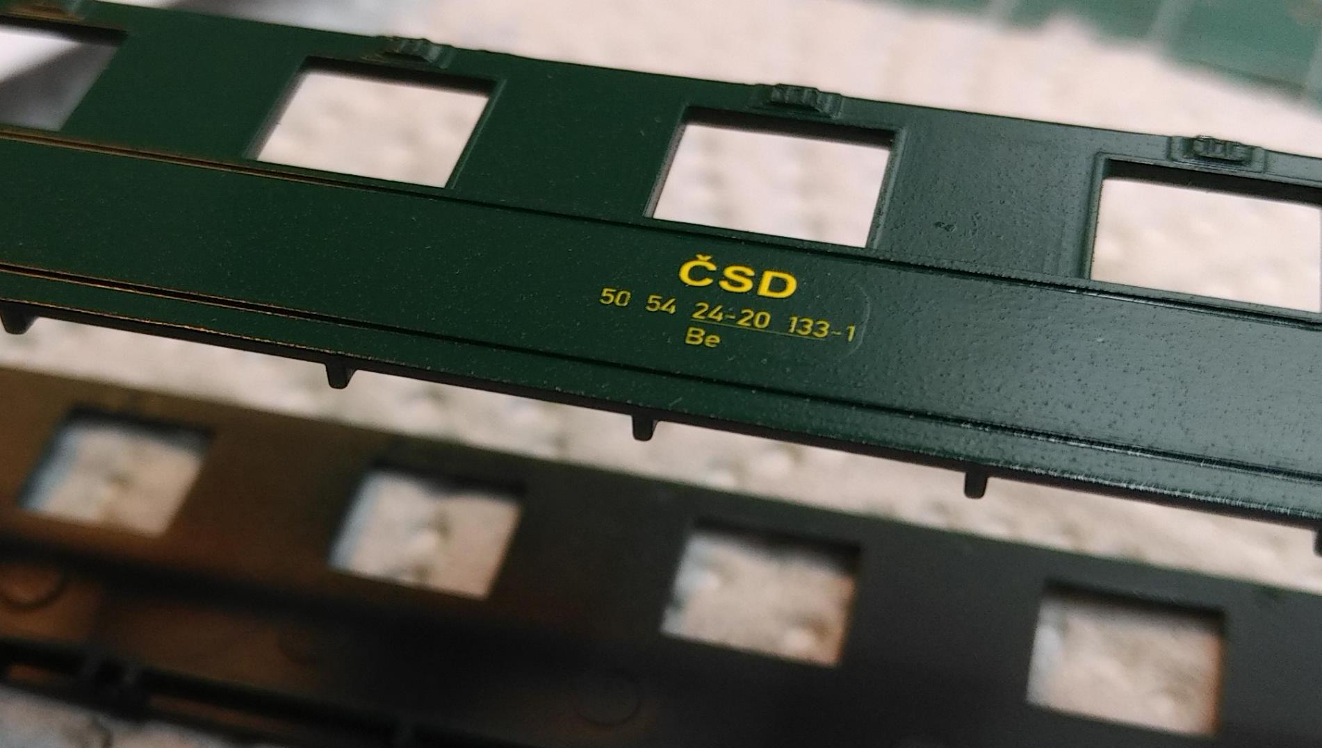

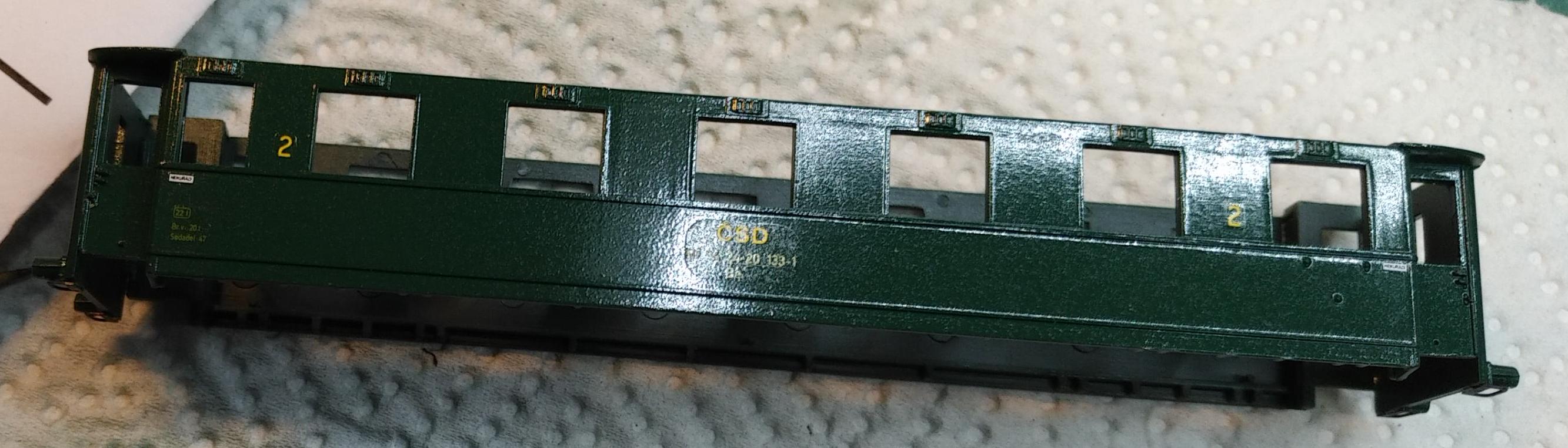

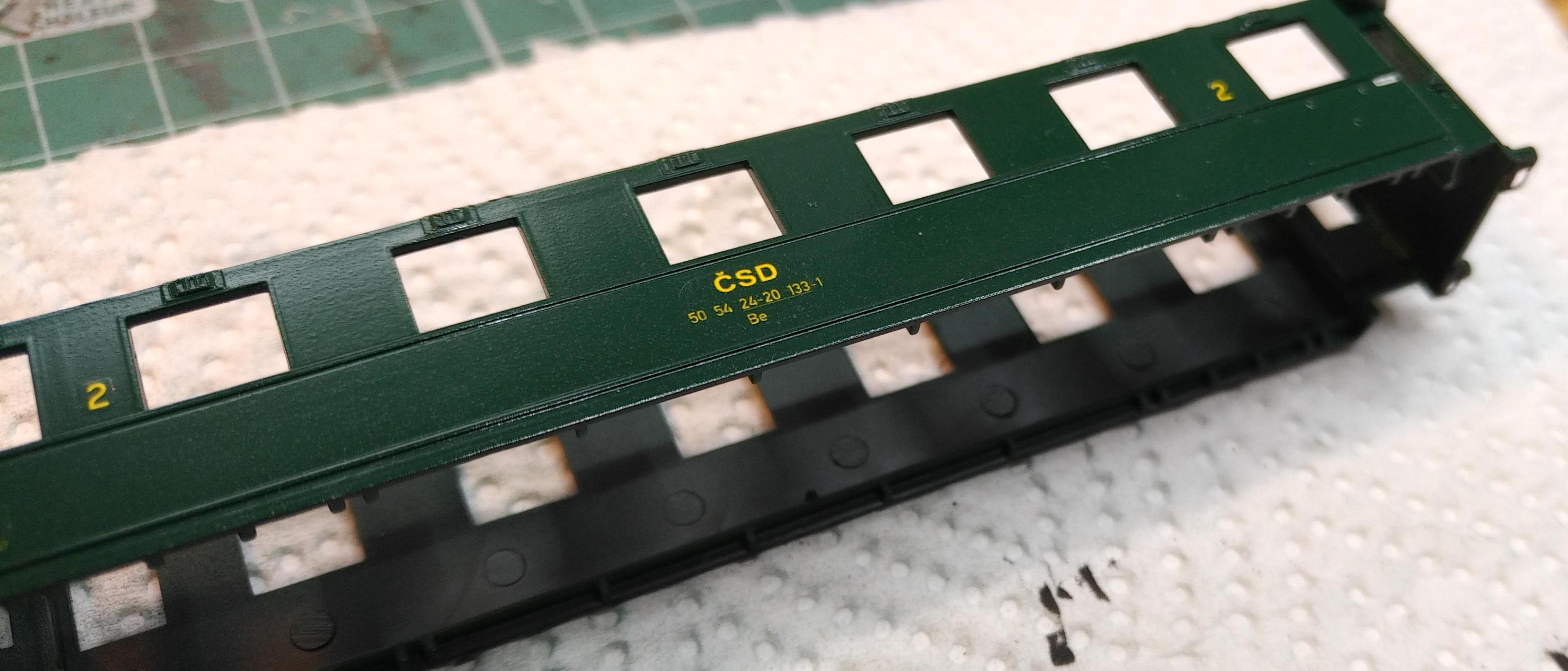

Nakonec mám jeden Rybák z 80% postavený - říkejme mu zkušební. Protože jsem stavbu vozidel nikdy nedělal, prosím ctěné kolegy o radu, jak s doděláním obtisků a vůbec s finální úpravou. U zkušebního vozu jsem stříknul lesklou zelenou Revell 62 přímo na plast (bez základovky). Na lesklý povrch jsem pak umístil obtisky - bez "vodiček", pouze s pomocí vlažné vody, párátka a uchošťouchu. Mimochodem taky moje první obtisky, když nepočítám kdysi na základce ozdobení kraslic :lol: . Dopadlo to viz foto - schválně jsem to vyfotil ve světle tak, aby vynikly veškeré vady (ve skutečnosti z běžné vzdálenosti se povrch jeví jako dokonale hladký, kopírující pouze vady výlisku).
Dotaz zní, zda je vhodné přelakovat lesklým varnishem (trochu jsou vidět okraje obtisků), nebo naopak polomatem / matem, na který by se dobře dělala patina... Nechci na to naplácat zbytečně x vrstev všeho možného. Díky.

Ahoj, určitě budou reagovat zkušenější. Já na / pod obtisky dávám:
lesklý - obtisk - lesklý - matný. Tak bych to zkusil přestříknout lesklým a pak mat, či polomat.
Zkoušel jsem nechat jen lesklý - nevypadalo to moc dobře, zrovna tak jsem zkusil jen mat a to nevypadalo taktéž dobře.

Ideální je, aby podkladový lak typově korespondoval s povrchem obtisků. Na doporučovaném lesklém laku tvrdě polomatné či matné obtisky mohou být problém. U vnější (fixační) půjde o sladění celkového povrchu.

Díky za rady. Půjdu cestou lesk - obtisk - lesk - polomat/mat. To bude základní výrobek "továrně nové" vozidlo. A na to další patlání patiny různými technikami. Hin se hukáže :D

Já ti doporučím vrstvu polomatného laku od firmy VMS. Lak se stříká ve velmi tlusté vrstvě, ale většina je toho ředidlo a po vyschnutí tvoří perfektně rovný povrch. Je to docela fascinující proces, a funguje to výborně.

kitařinu trochu provozuju, a tohle se poslední dobou dá dělat s novými obtisky Eduard (přešli na novou technologii a na tohle prý přišli jako vedlejší produkt). Nemyslím si že by tohle šlo dělat s obtisky obecně, spíš je to recept jak je zničit. Co ale funguje tak je zalakování (lesklým) lakem a přebroušení jemným šmirglem (já na to používám 1500 - 2000). Čili bych to loupání ani nezkoušel, mýlím-li se, nechám se poučit...
