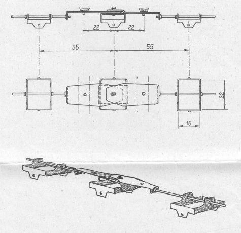

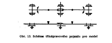

Klasik (V. Zuska: Modely osobních vozů) říká toto:
Nejobtížnější Je montáž pojezdu o třech nápravách. Pokud jde o vozy s rozvorem do 7 m, lze použít bud střední dvojkolí bez okolku, nebo posuvné. Posuvnost zajistíme poněkud rozšířeným rozchodem středních rozsochových ložisek, do kterých je uložen jehlově hladký hřídel, na kterém se dosti volně posouvá trubička s dvojkolím. Takto však můžeme upravit jen několik vozů Bey, s určitou tolerancí několik BCey (původně ABCey) a řadu vozil Ciy býv. ÚTD. Nelze však s tímto uspořádáním vystačit na vozy Cey, Ddy a Fy, mají-li být pojízdné na každém kolejišti. Délka jejich rozvoru pohybující se v mezích 8—9,8 m vyžaduje n obloucích mnohem příznivější postavení náprav.
To umožní uspořádání znázorněné obrázkem:
Je to vlastně aplikace Kraus-Helmholtzova lokomotivmího podvozku. Oba použité podvozky jsou kratšími rameny uchyceny na posuvné roz-sochové vidlici střední nápravy, a to tak, že při určité vůli způsobené podlouhlými otvory pro čep vidlice, nedovolují kyvnost (pouze rejdov-nost a nutné prodlužování poloměru při vychýleni] a zajišťují stabilitu vozu podle střední nápraivy. Na delších ramenech jsou kyvně upevněny krajní nápravy. Rám vozu spočívá na obou otočných čepech neposuvně tak, aby byla vyloučena kyvnost do stran, současně však umožněna mírná poddajnost ve směru podélném. Pojezd je dokonale rejdovný a měkce sedí na kolejích. Dokonale kolmé postavení střední nápravy lze zajistit vodítkem, které však musí umožnit vychylování ve směru svislém. Stačí drátek pohybující se mezi dvěma pravítky v rámu, případně dva vodicí Čípky pohybující se v příčném výřezu v rámu. Rám vyhovuje jinak zcela hladký, aby dobře skryl zařízení, které ač nutné, je vlastně nemodelové. Pro toto zařízení však nevyhovují běžné rozsochové vidlice, nýbrž uspořádání, které Je vyobrazeno v obrazové Části.
Spřáhla v této soustavě pojezdu upevníme na prodloužená ramena podvozků, a to nejlépe ještě s možností mírné výchylky mimo osu podvozku.
Nejméně starostí s třínápravovým pojezdem dají velmi staré oddílové (neprůchozí] vozy Cy, které byly zřídka k spatření již po roce 1918. Nejlépe Je dát jim střední dvojkolí bez okolků.

Příspěvekod Tobyška » pon 22 srp, 2016 5:04 pm
Ještě konkrétní provedení, jak jej navrhl pan Zuska:
