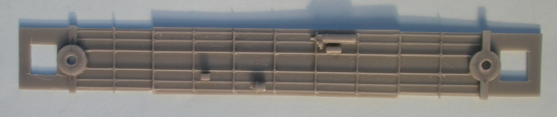

Model vozu dostal dvounápravové podvozky a na spodek rámu se pak přilepila kinematika. Umístění kinematiky je naznačeno čtverečkem. A zde je problém. Takto sestavená část projíždí jen oblouk 470 mm. Oblouk 380 mm vůz neprojede. Je pravda, že tak dlouhý vůz na tak malém oblouku nemá co dělat, ale na vlečkách a v továrních nádvořích, nákladištích je daleko menší oblouk a vůz tam musí projet.
U modelu Res 11 není žádný čtvereček, ale v tomto prostoru je otvor, do kterého se pak kinematika zasune a přilepí. U modelu Res 10 je vše odlité, jako jeden celek. A na odlitku je vidět, že je to dodatečná úprava.

Příspěvekod Tempotaxi » čtv 26 kvě, 2016 5:10 pm
Dodatečné vrtání, frézování je nemožné. Přilepená celá podlaha, kde je náklad, tak se musí odebrat. Ale je po celé délce přilepena a určitě bez poškození dílů se neobejde. Dále vůz je potřeba nějak upevnit a bez poškození dalších dílů se to neobejde. Jediná cesta je vlepit spřáhlo do podvozku. Jako zde:
:?: Nevím, co vedlo výrobce k této změně.
Podvozek a kinematika funguje, ale při větším otočení podvozku se nákolek dvojkolí zadrhne za spodek kinematiky. :?:

Příspěvekod Tempotaxi » čtv 26 kvě, 2016 7:28 pm
Spřáhla jsou upevněny do podvozku. Ale je zde další problém. Oba podvozku jsou v podlaze šikmo. To znamená, že odlité otvory pro uchycení podvozku jsou nakřivo. Vnitřní dvojkolí v podvozku je na koleji a venkovní dvojkolí je ve vzduchu. Při menším oblouku je dvojkolí mimo kolej. Což je dost hrubá závada.
Co s tím. Máme pár možnosti.
První možnost je zaslepit otvor a znova vyvrtat.
Druhá možnost je zvětšit otvor a vsunout pak plastovou trubičku odpovídajícího průměru.
Třetí možnost zhotovit podložku, která bude opracovaná tak, že bude nepatřičnou nerovnost vyrovnávat.
Musím ještě připomenout, že uchycení podvozku Bramos je v otvoru pružné. V odlitku právě schází vybrání pro zobáčky, které jsou v podvozku a nemají kam zapadnout.
