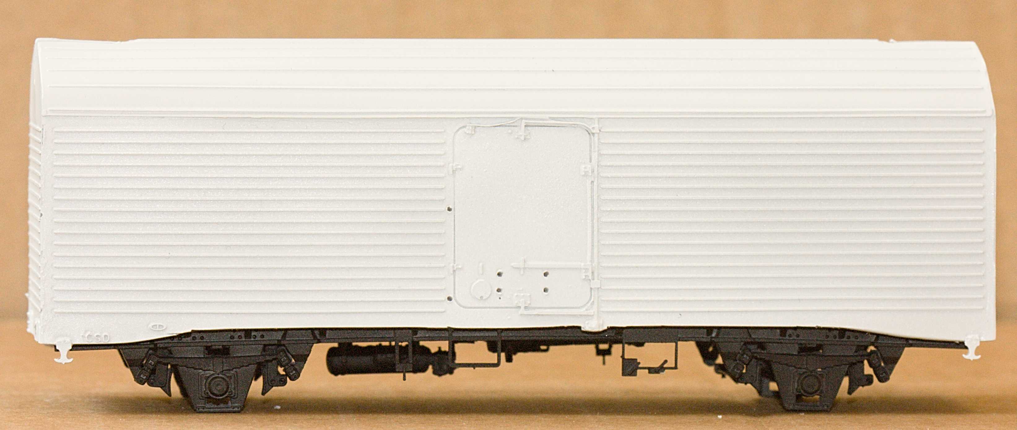

Radku konečně ,vagon vidim z leteckeho pohledu.
Fajn fotky modelu.

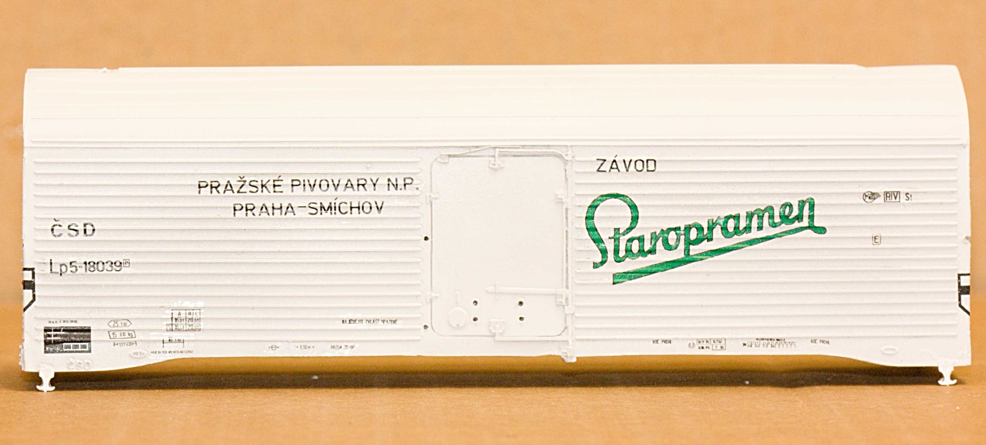

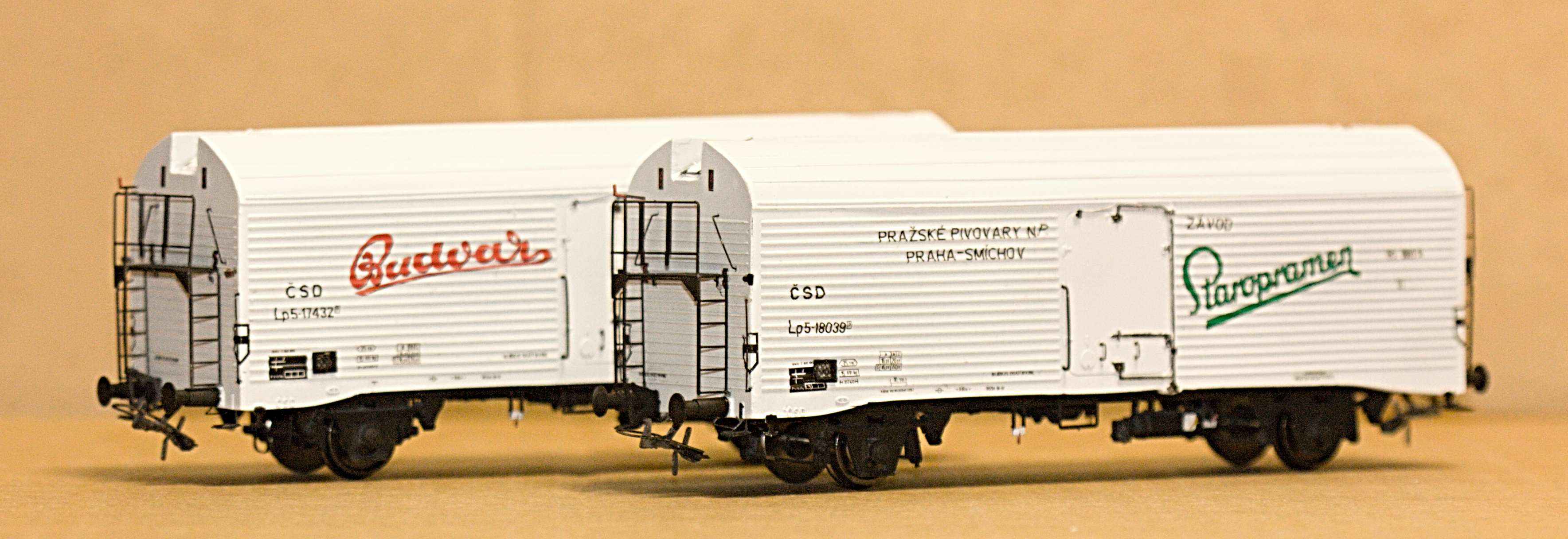

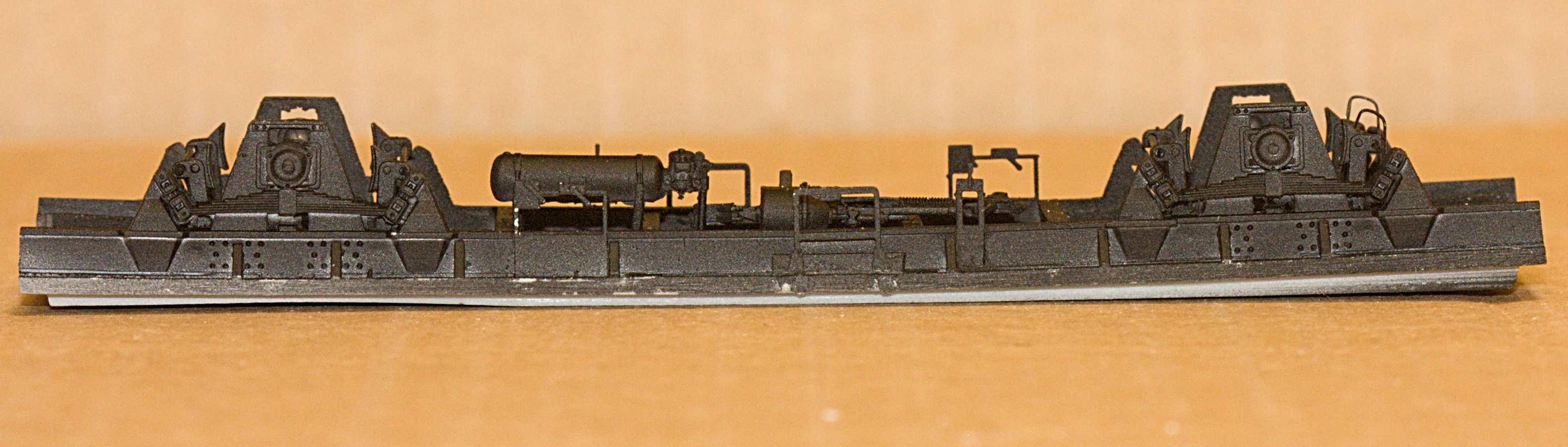

Příspěvekod veteran » stř 04 kvě, 2016 5:38 pm
Pokračuji
Nastřik barvou
Potisk
Podvozek

Příspěvekod radeksindy » stř 04 kvě, 2016 6:56 pm
Máš to moc pěkný, ale šetřil si záchytkami (to jsou ty ocelové pásky). Na spodním obrázku je vidím jenom úplně vpravo :D

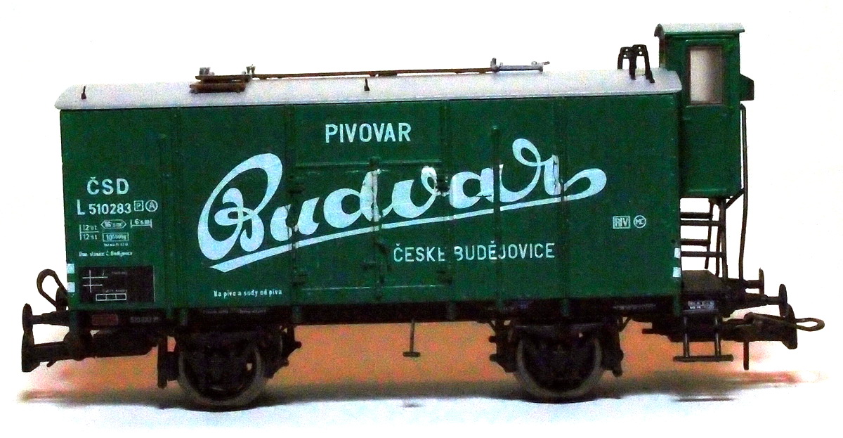

Příspěvekod rkwa » čtv 05 kvě, 2016 6:41 am
Honzo

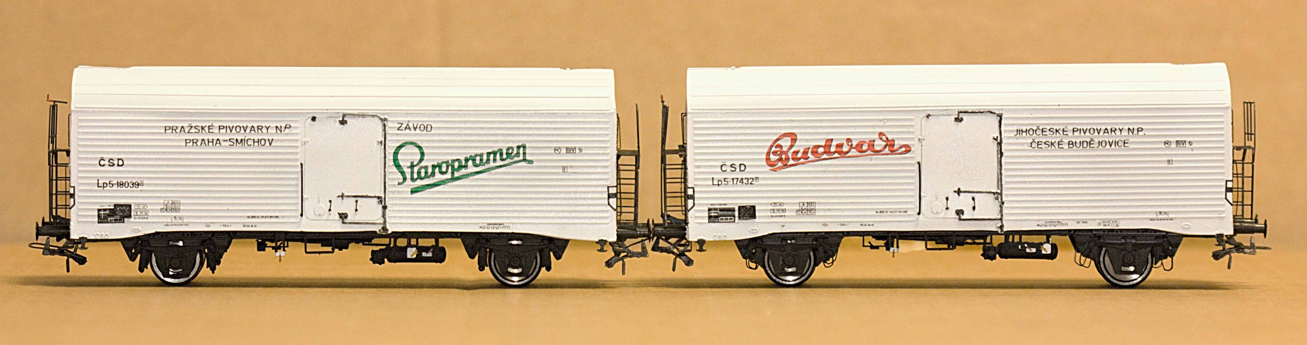

proč jsi mi tu otázku nepoložil na setkání ve Vratimově? Tak třeba toto
a našly by se i jiná provedení - tedy vyloženě II.ep

Re: Stavba chladícího vozu Lp (H0)
Příspěvekod veteran » čtv 05 kvě, 2016 7:10 am
Ahoj
No ten je hezkýý.
No proč jsem nepoložil tuto otazku.Nějaky ,,němec ,, :cry: mi vtom zabranil.
Tak Ti ji pokladam teda tet´.

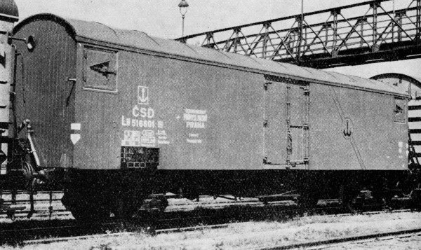

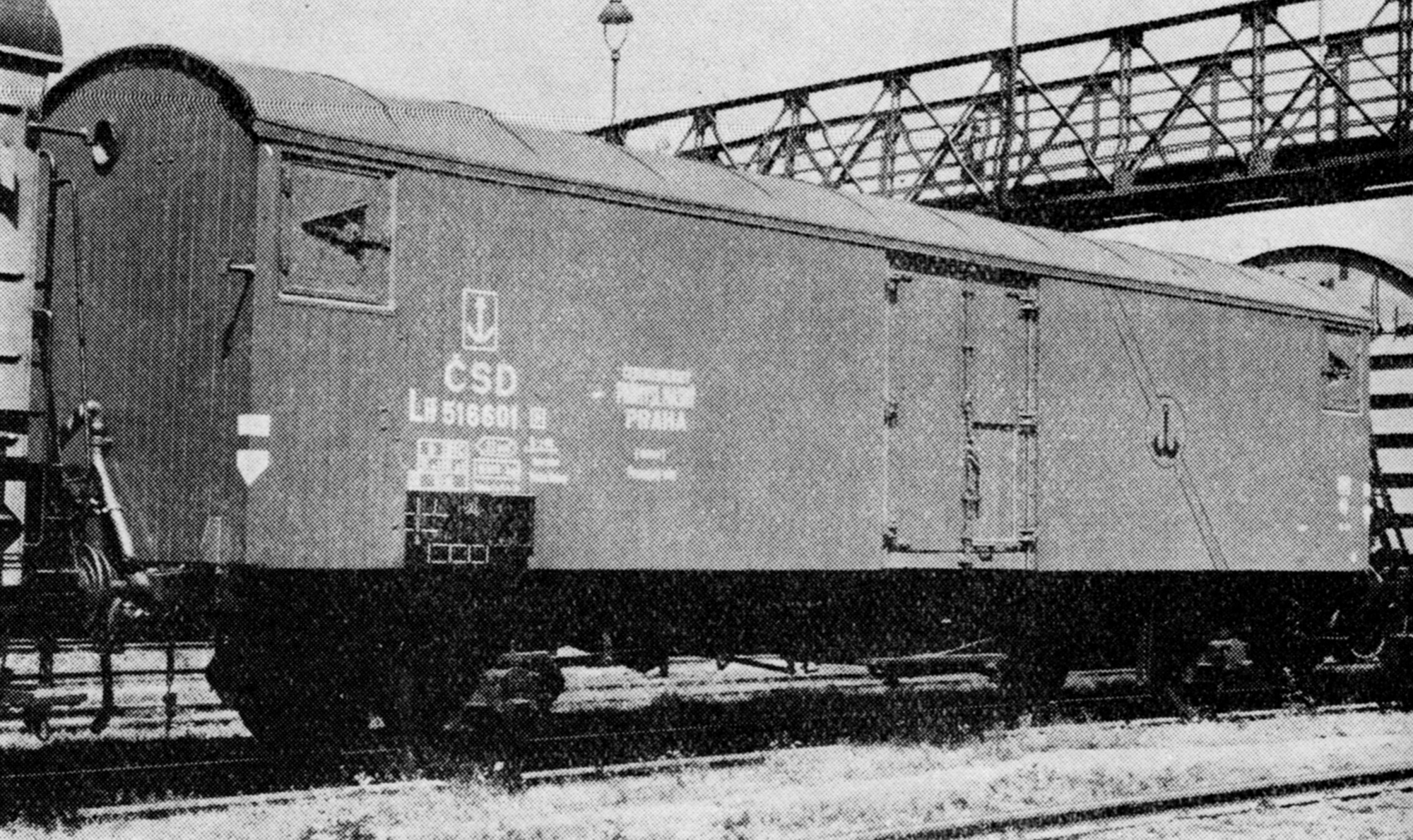

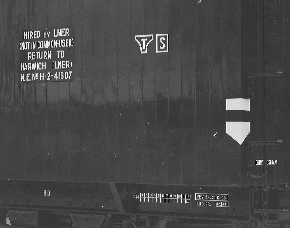

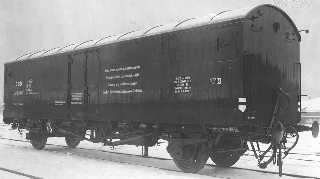

Příspěvekod rkwa » ned 08 kvě, 2016 10:13 am
no fotky tohoto vozu jsou dost problém - neznám žádnou přístupnou - mimo této, ale ta je z 60. let

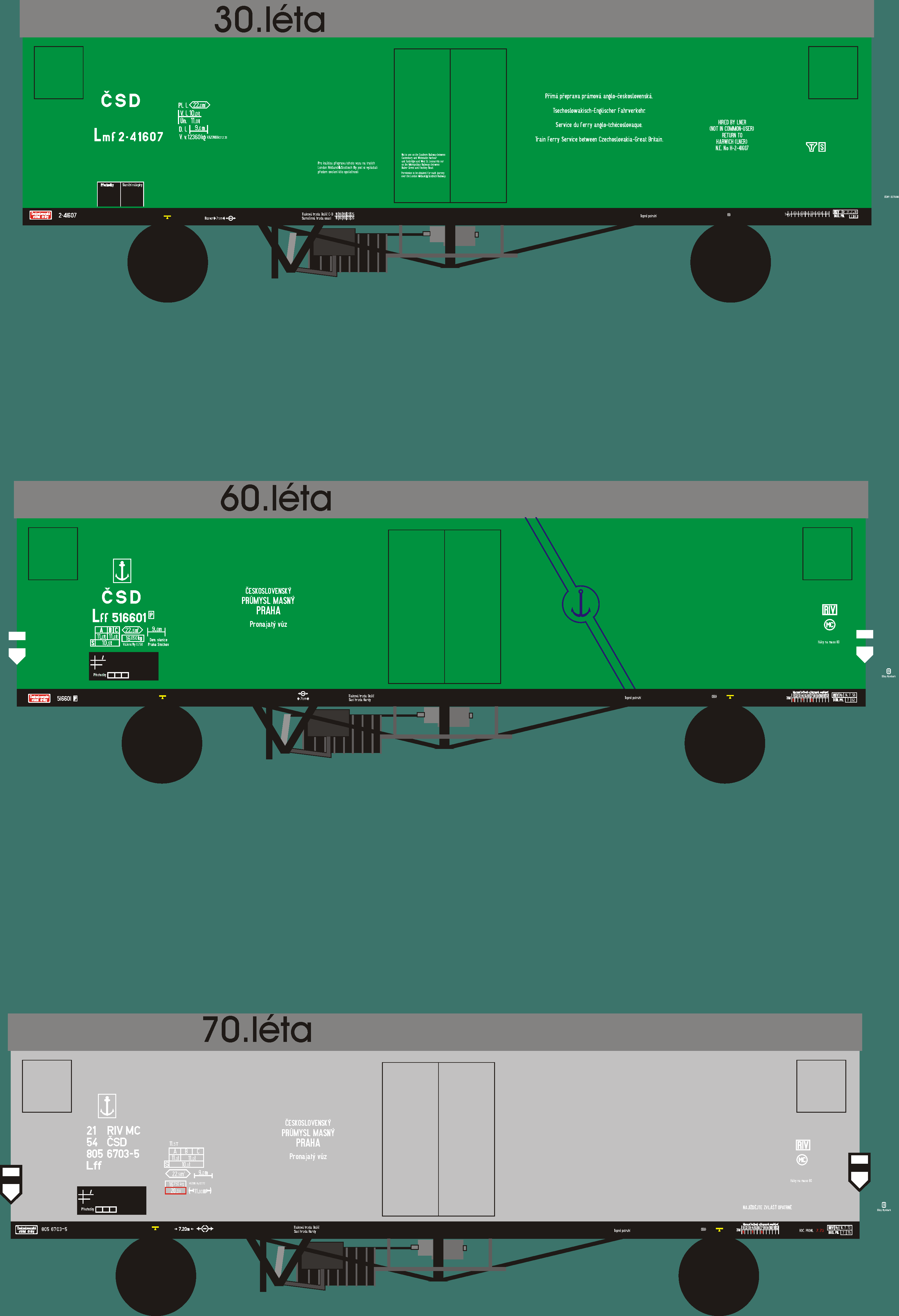

tedy mohu ti pomoci pouze takto, že sem ti umístím rozvržení nápisů které jsem dělal za vydatné pomoci Radka Šindeláře

Takže tento vuz pro II.ep. je zeleny?
Pravděpodobny odstin?
Zelena ,,Rybak? Služebni vagon? Světlejši dle nakresu?
Albo něco takoveho akorat? :D
Radku K ,Budu potrebovat jednu sadu potisku pro tento hezky vagon v II.Ep.30 leta.

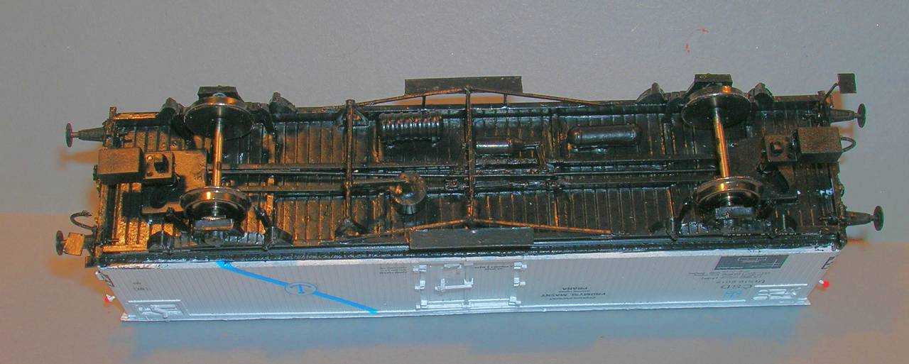

Příspěvekod veteran » pát 13 kvě, 2016 12:18 pm
Ahoj
Jde tady z tohoto modelu vzit si nějake poučeni?(vzor)
veteran
Příspěvky: 200
Registrován: pon 17 pro, 2012 7:24 pm
Příspěvekod rkwa » pon 16 kvě, 2016 7:53 am
Lmf barva - zelená asi jak na tom budvaru o 4 příspěvky výše a co se týče spodku tak bych si vzal poučení o provedení brzd spíše (určitě) z Ci ADA

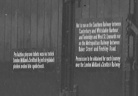

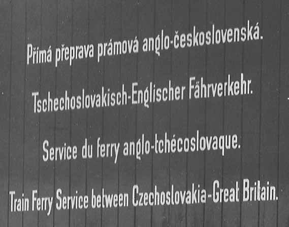

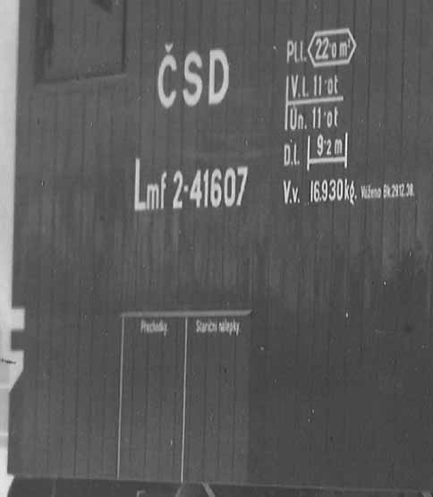

Kolega R.Š. dal výkresy a popis dle foto, tak připojím výřezy z dané foto výroby KPS vozů řady Lmf.
Bw_Ig
Příspěvky: 240
Příspěvekod Bw_Ig » stř 06 črc, 2016 5:44 pm
Další foto k viz výše.
