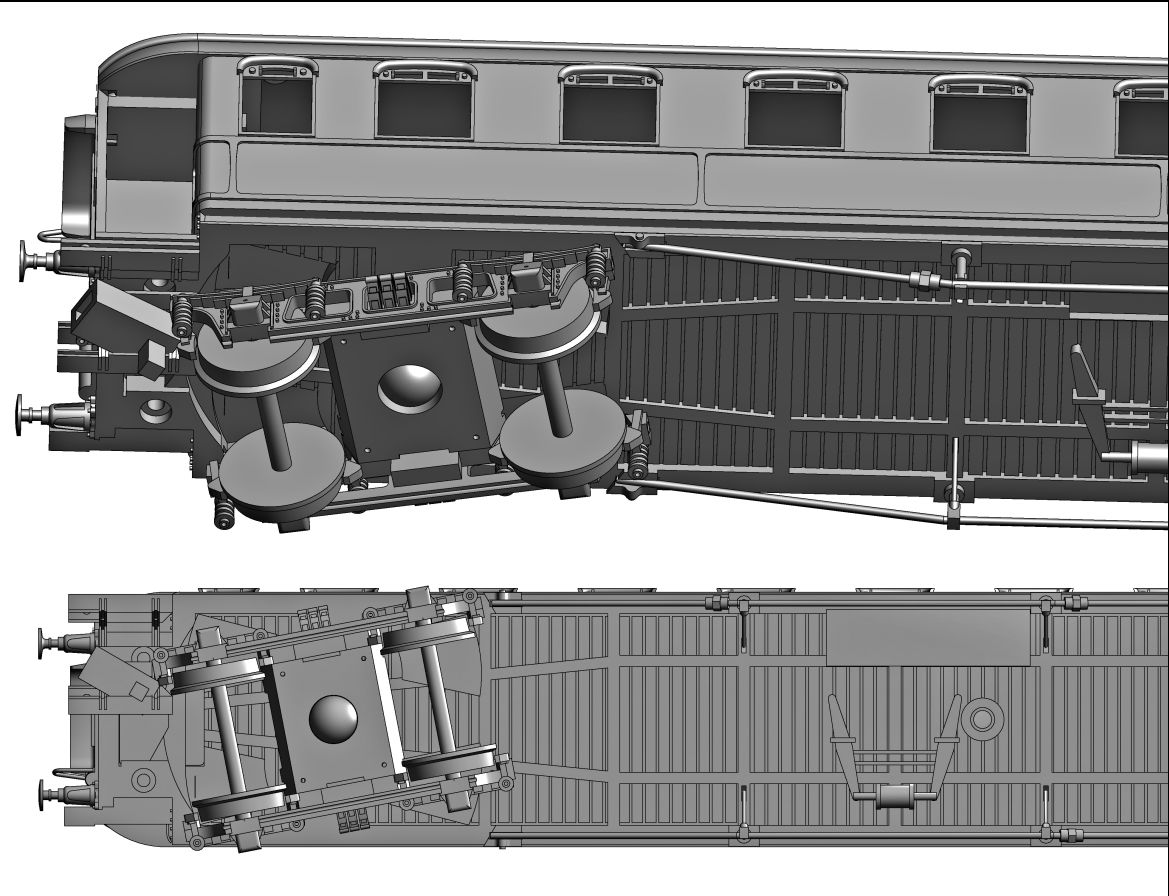

Příspěvekod Tempotaxi » stř 04 kvě, 2016 12:06 pm
Tempotaxi píše:Rychlíkový vůz řady Ca z let 1909 až 1924.
Vůz Ca 4-5487. Odlitek osobního vozu pan Máša.
Tempotaxi
Příspěvky: 5450
Bydliště: Kladno
Re: Osobní vozy II.epocha
Příspěvekod Tobyška » stř 04 kvě, 2016 5:23 pm
Mohu poprosit o odhalení tajemství tohoto modelu? Já jsem musel posunout ukotvení spínadel mimo oblast natáčení podvozku a také zkrátit celkový rozvor, aby nevadily schody (to je tady také). Ale takhle ukotvená spínadla mi umožňovala natáčet podvozek asi o 8 stupňů, což odpovídalo min. poloměru cca. 700 mm.
Na fotce nejsou zřetelně vidět detaily, ale zdá se, že vnitřní kola u podvozku jsou nějak dobře vidět, že by byl podvozek na vnitřních stranách zkrácen? Je známo jaký poloměr umí vůz projet? Díky.
Tobyška
Příspěvky: 180
Příspěvekod Tempotaxi » stř 04 kvě, 2016 9:34 pm
Pojezd nemá žádnou úpravu a tak jak se odlil, tak je. Model odpovídá náčrtku a rozměrům.
Model projíždí bez problémů oblouk 380 mm. Ale takhle dlouhý vůz na oblouk 380 mm vůbec nepatří. Já mám pro tento vůz oblouk 470 mm, což je pro stísněné domácí podmínky tak akorát.
Vzpínadlo je tam kde má být ukotvené. Na vzpínadlo jsem použil plast „Evergreen“ EV 218 o průměru 0,5. Vzpínadlo je přilepeno na kraj podélníka. Tyč je dosti pružná a dvounápravový podvozek při otočení krásně tyč napruží na potřebnou stranu.
V modelářských příručkách se uvádí další provedení vzpínadla. Vzpínadlo se zhotoví s drátu, který se u podélníku ohne do vyvrtaného otvoru. Při otočení podvozku drát vyjíždí a zajíždí podle potřeby.
Dále schody jsou u podvozku asi o 1 mm zkráceny. Já jsem to zkrátil rovně, ale může se schod zakončit do úkosu a tím pádem při pohledu není schod vůbec zkrácený.
Opraveno. :roll:
Příspěvekod Tobyška » čtv 05 kvě, 2016 4:33 pm
to TempoTaxi: díky moc za otevřenost. Já mám vzpínadla z ocelového drátu 0,8 a to se moc neprohne. Prostě jsem dal přednost jízdním vlastnostem před věrnosti originálu, když to jinak nejde. Ale teď vidím, že jde. A tak budu zase předělávat, posledních 14 dnů jen předělávám a výsledný pokrok je minimální.
Zrovna tyhle věci mám již hotové, protože jsem si potřeboval odzkoušet, jak půjdou udělat napínací matice a svislé vzpěry, které musí mít podélný otvor na vlepení vyztužovacího drátku.
Pro mě bude snadnější řešení s Evergreenem, lomení vzpínadla udělám v matici a jeho konec nechám volně zasunutý v šíkmém otvoru v rámu. Ještě, že dělání libovolných otvoru není pro tisk problémem.
V příloze je původní řešení.
Tobyška
Příspěvky: 180
Příspěvekod Tempotaxi » čtv 05 kvě, 2016 4:55 pm
Já také dávám přednost jízdním vlastnostem vozů. Ale vždy se nedá ustupovat. Ale jinak se vždy musíme vycházet z jednoho bodu a to je dvojkolí, které není přesně do přepočítaného rozměru. Hned se nabaluje ložisko a boky dvounápravového podvozku. Vše je širší a tím pádem musí být i širší šířka skříně. Jen připomínám, že povolená tolerance je 1 mm. Problém je vždy najít tu správnou hranici přepočtů. Dále se musí vzít i úvaha proveditelnost detailů na modelu. Tohle téma je nekonečné. Ale mně více zajímá model, který není přesně přepočítán do modelu, ale jeho celkový vzhled.
