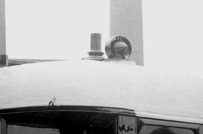

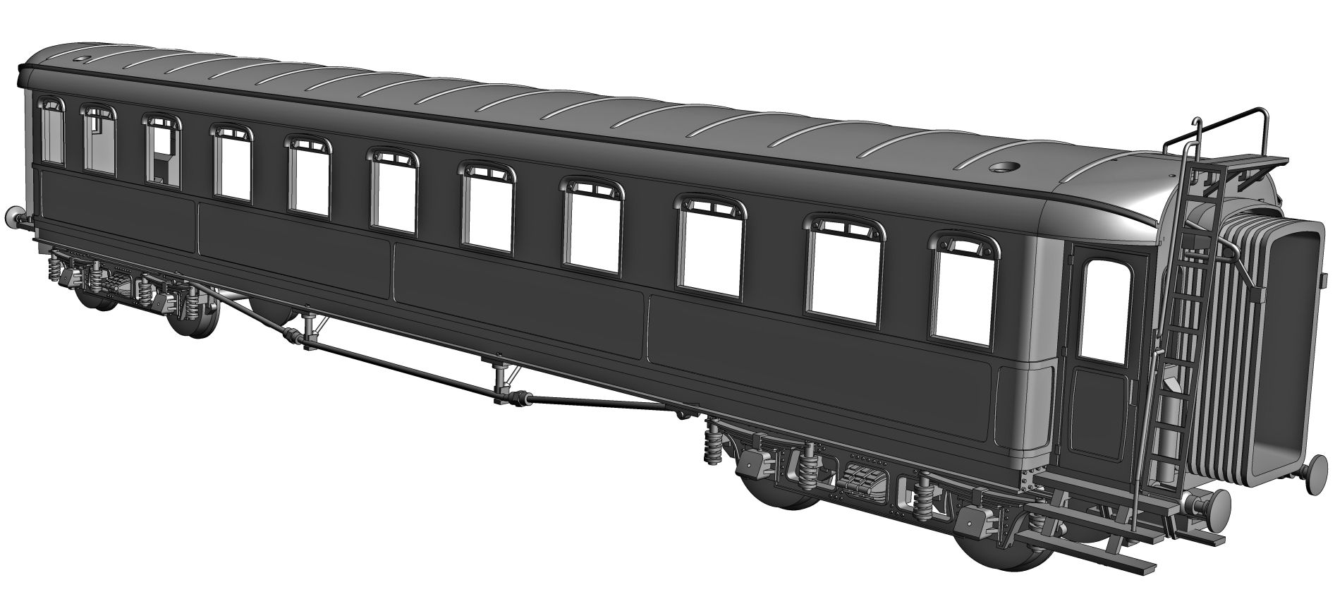

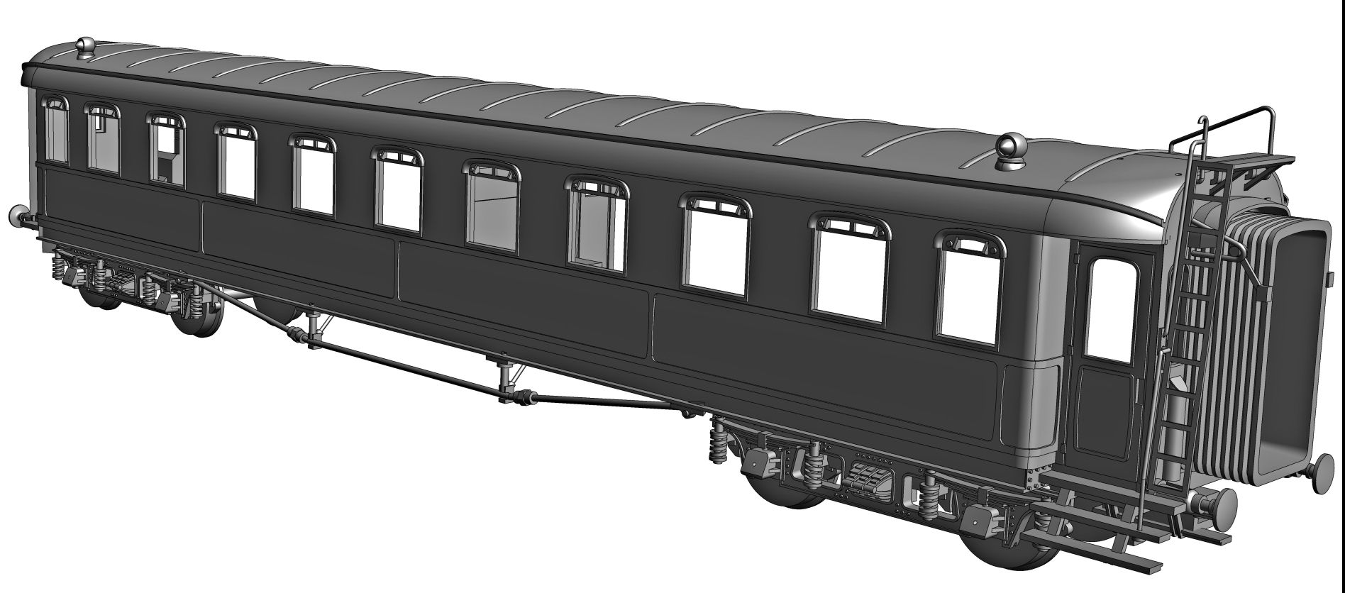

Snažil jsem se realizovat připomínky, zejména oplechování, lávku (vzpěry budou z mosazi 0,4 x 0,8 mm), okenní rámy a větrání. Přidal jsem zábradlí (ocelový drát 0,4 mm). Na rámu chybí pásek 2 x 0,5 mm s nýty, ten se bude tisknout v jiné poloze než celý rám, aby byl lepší výsledek. Chybí kliky a vůbec celý interiér, který je teď na pořadu dne. Ještě prosím znalce, nad záchody byly větráky, připadá mi to jako nějaká turbínka umístěná kolmo ke směru jízdy. Nemáte ji někdo, na nějaké, třeba mizerné fotce, v detailu ? Byl bych moc vděčný.

Příspěvekod rkwa » ned 01 kvě, 2016 10:58 pm

Příspěvekod Tobyška » pon 02 kvě, 2016 5:41 pm
To rkwa:
velké díky za fotku. Pokusil jsem se podle ní vytvarovat podklady pro tisk a přidal větráky do sestavy. Na tu dobu se mi to zdá až příliš aerodinamické, já bych to odhadoval na třicátá léta. Na druhou stranu, Golsdorf nebyl žádný troškař!

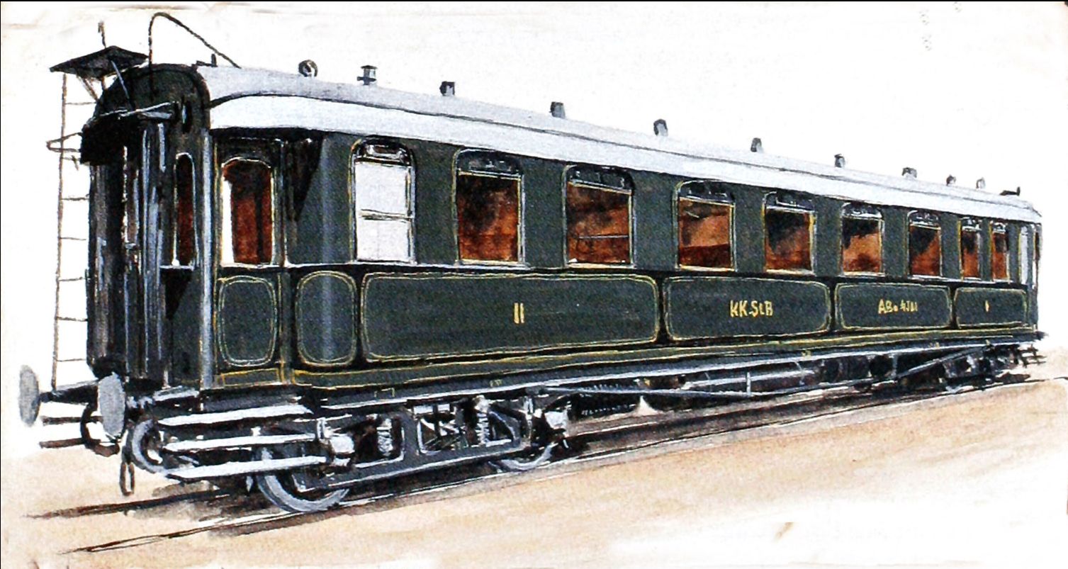

Příspěvekod Tobyška » stř 04 kvě, 2016 8:56 am

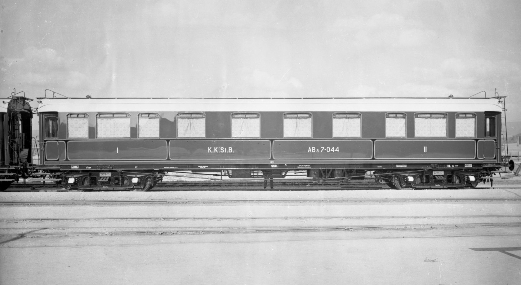

Mám prosbu na historiky, našel jsem pěknou kresbu KKStB ABa, barevně je v černo-šedém nátěru. Bylo to u rychlíkových vozů KKStB standard ? A zelený nátěr se zaváděl až u ČSD. Mám v tom pěkný maglajs.

Příspěvekod Colonel32 » stř 04 kvě, 2016 1:05 pm
Tobyška píše:Mám prosbu na historiky, našel jsem pěknou kresbu KKStB ABa, barevně je v černo-šedém nátěru. Bylo to u rychlíkových vozů KKStB standard ? A zelený nátěr se zaváděl až u ČSD. Mám v tom pěkný maglajs.
Rychlíkové vozy kkStB byly defaultně zelené, ještě u první generace z let 1895-1907? si občas vyhráli navíc s tím, že svislé lišty oplechování byly černé, a vozy/oddíly 1. třídy měly navíc tuším žluté linkování. Běžné Gölsdorfáky by určitě měly být zelené. Ale co je sakra na tom obrázku (tedy zda mu zdegenerovaly barvy, nebo zda nějaký vůz byl z výroby jinak barevný), to netuším. Nakonec ale možné je všechno, Grégry byly z výroby hnědé... směřoval bych dotaz přímo na p. Mahela.

Příspěvekod radeksindy » stř 04 kvě, 2016 7:20 pm
Barvené provedení: Ano, už prototyp ABa měl vystouplé části bočnic černou barvou, linky byly zřejmě žluté. Vůz je samozřejmě zelený, to jen sken akvarelu barevně zkresluje (autor Hans Peter Pawlik). K vidění je to i na pozdějších provedeních, dokonce i první opravy pro ČSD pokračovaly ve stejné kombinaci. Ale pak se už přešlo jen k zelené.
Dokonce se plánovala modrá, ale kvůli začátku okupace k tomu nedošlo.
Příspěvky: 2692
Re: Vůz řady Ca r.v. 1930 - "Pancéřák"

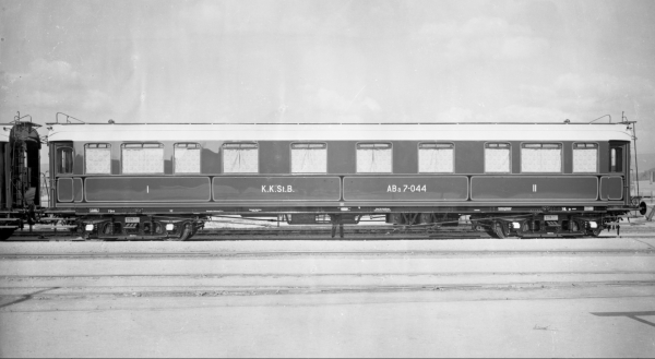

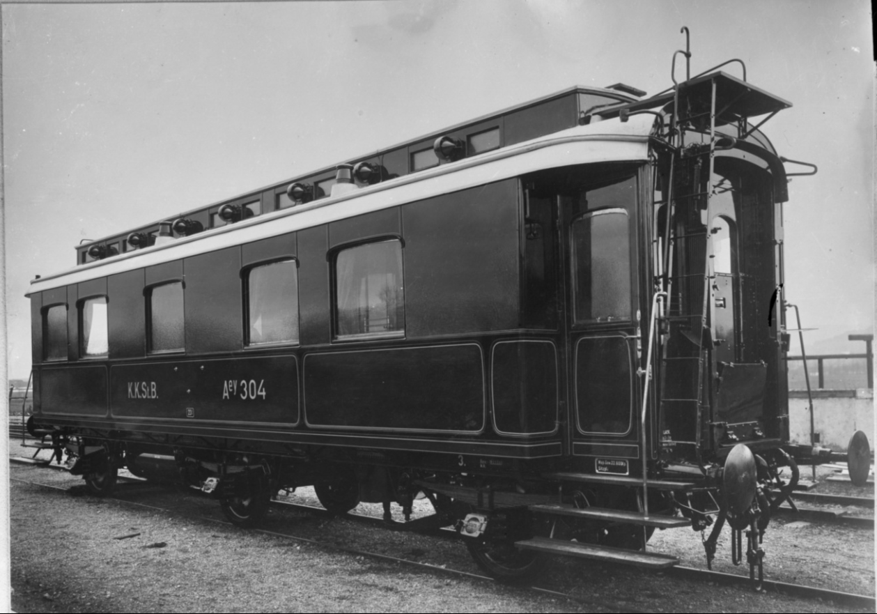

Příspěvekod rkwa » stř 04 kvě, 2016 9:13 pm
rakouské rychlíkové vozy - byly z výroby určitě barevné - tedy zelené s černými doplňky
a to nejen 4n
dále i rakouské Rybáky
