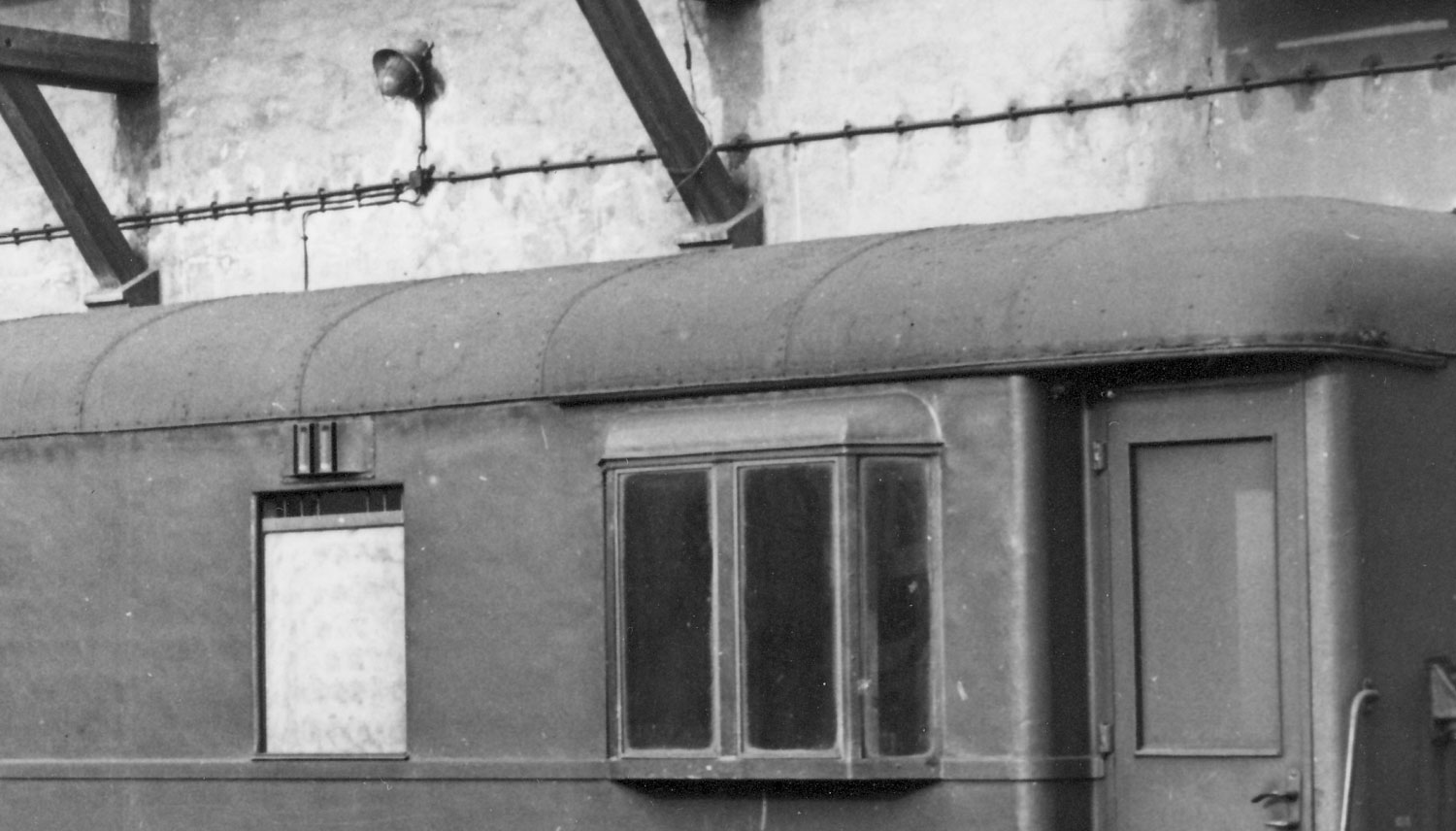

Tempotaxi píše:Ještě pro jistotu jsem koukal na jiné stavebnice v měříku HO a TT. Většina vozů osobních, služebních a poštovních švy na střeše mají. Takže jsou to zase fikce.
Proč by to měla být fikce - on to tady někdo tvrdil ?? Ale přesně naopak - upozornění je ..... většina vozu lemy/svy/falce (nazvěte si to dle libovůle) má, protože se jedná o plech položený na "dřevěnou střechu" a tam se takto spojují jednotlivé plechy - tedy klasicky klempířsky ale Rybák ne !!
A jak je to uděláno u Rybáku - na ocelovou kostru střechy je přinýtovaný díl představku z černého 1,5 silného plechu, který je svařen do potřebného tvaru a dál jsou kladeny plechy pozinkované 1,5 mm silné na válcové části střechy a to vždy tak, že je plech přeložen přes již položený plech a spolu jsou přinýtovany ke kostře střechy. Takže záleží na tom jak je vůz otočen - z jedné strany vidíme ten 1,5 mm "vysoký schodek" položeného plechu a z druhé strany nevidíme "nic" - jen nýty.
Dobře je to vidět zde - je to ze strany odkud se kladly plechy - takže "hranka " vždy dalšího plechu je viditelná čára na střeše, ale pro velikost H0 je to jen čára nic víc
