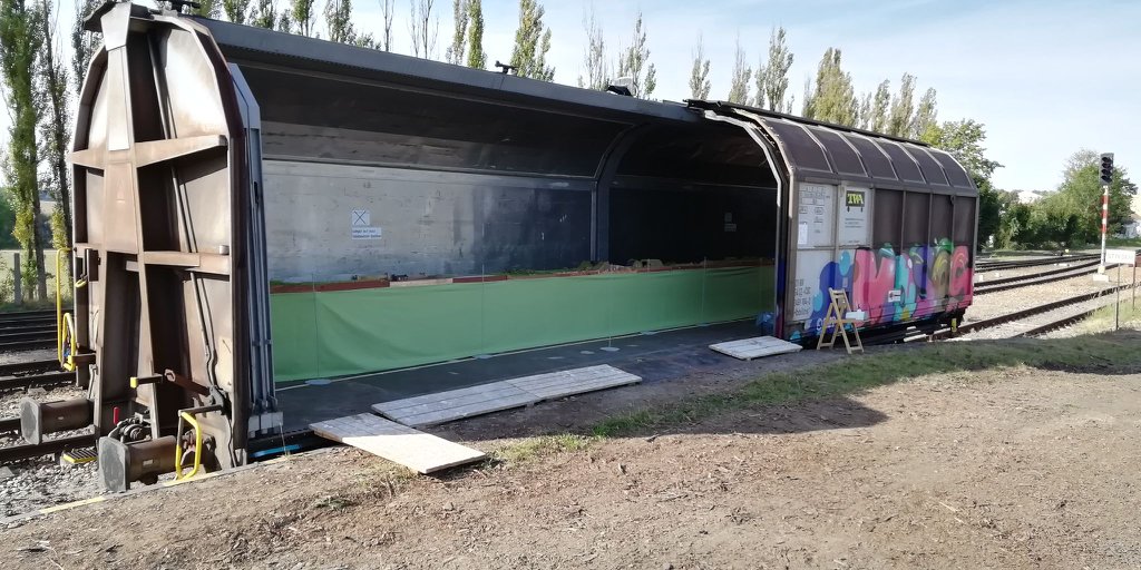

Tento typ vozu je mezi modeláři velmi oblíbený :lol:

No problém je v tom, že vozy původně Hbbillnss interval původní 2461, Hbbillns int. 2462, výroba VČL typ 9-132.5 jsou jiné vozy než zde na fotce - jiné čelo, jiný způsob ovládání otevírání.......
ČD a později ČDC si ve velkém najímalo a najímá vozy Hbbills od různých firem - SpediTrans, Argo Bohemia, AAE..... a a tam jsou vozy různých typů navzájem se lišících čelem, bočnicemi..... jsou většinou v intervalech 2472, 2467..... velký guláš :D
Takže ano, asi se i dnes najde vůz popsaný ČDC, který není v majetku ČDC a odpovídá modelu, ale původní Česko Lipský Hbbillnss z roku 1996 to není - a ten je uveden v katalogu na Parostroji.

Právě že to čelo vozu na parostroji je jiné,to mi bylo podezřelé . Díky moc všem. :D

To mohu potvrdit. Ten vůz na fotce je sice ČD-D, ale skutečný vlastník je z Hamburgu.

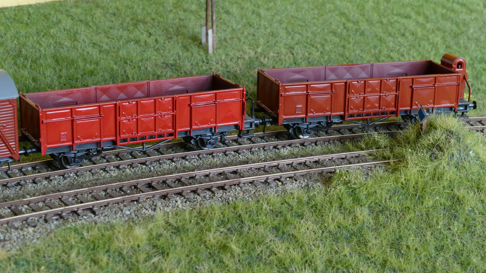

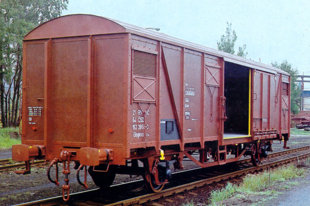

Na webu OstraMo http://ostramo.parostroj.net/vozidla/barvy/barvy_NV.html jsem vložil první část článku o nátěrech nákladních vozů ČSD v období 1960 až 1990, tentokrát o nátěrech vozů vysokostěnných, výsypných, krytých a nízkostěnných. Samozřejmě jak si s tím poradit na modelu, jaké odstíny použít. Hodně fotografií skutečnosti i pokusu na modelu nákladních vozů H0.
a skutečnost

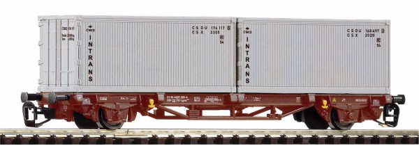

Fikce nebo skutečnost? (Piko TT novinka 2021)

Bohužel není vidět popis vozu, ale obdobné vozy - privátní jezdily na přepravách autodílů Škoda do Ruska, ovšem v kombinaci s kontejnery ČSKD asi ne.

Model bohužel tvarově vychází z vozu Lgs 579 produkovaného ve druhé polovině 90. let pro DB Cargo (série rekonstrukcí zahrnovala 230 vozů).

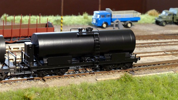

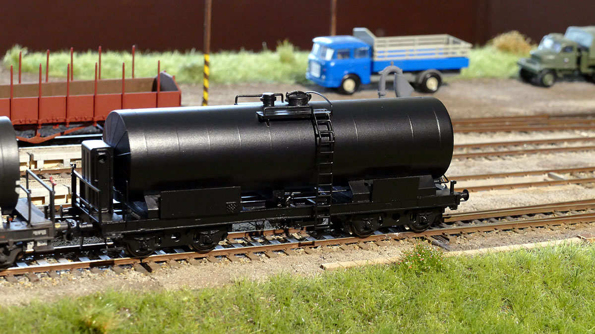

Ve vlákně moduly/OstraMo fotky úpravy kotle Bramos na vůz Uahs 7751
http://diskuze.modely.biz/viewtopic.php?f=42&t=7221&p=287204#p287204

Milane, dvě laické otázky, prosím:
1./ Kotel na lomeném nosiči je stejně vysoko nad rámem jako na šikmém?

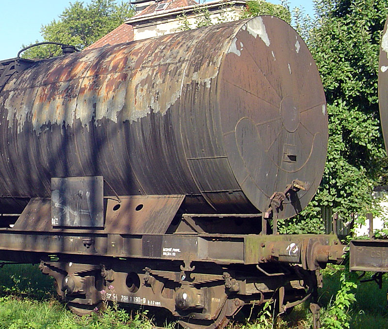

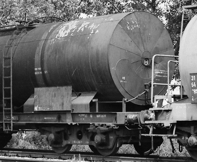

2./ Jak vypadá vytápěcí armatura. Mám vyfoceno několik typů, ale vůbec nedokáži zařadit, do které epochy patří. Mne zajímají "zlaté sedmdesátky".
Ptát se na doplňky je asi zbytečné. Stejně je zajímavé, jak bez burzy (výměnného setkání) člověku "ochrnou" obě ruce.

Ahoj - výška modelu je stejná a měla by tak být stejná, ten topný registr je schovaný pod obalem, měl by být samostatně "zaplechován", aby se k němu dal dostat, s tím se mi hrát nechtělo. Z původní sady leptů jsem čela kotle nepoužil, neseděl přesně rozměr a ani přes tmelení to nebylo ono, tak jsem zůstal u sice horších ale rozměrově sedících Bramos čel, těch odchylek os skutečnosti je více, ale model je takový jaký je a dle mého nemá smysl více práce do něj investovat. I tak to bylo cca 15 hodin práce a to ještě nemá popis.
Tady jeden:
a tady druhý
ale ke kotlovým vozům nejsem specialista, to musí dovysvětlit Michal - statistik :D
Doplňky - to byly všechno věci, které mi leží x let doma, takže když jsem chtěl kohout, tak jsem se prohrabal doplňky k parním lokomotivám a něco použitelného s úpravou vytáhl a tak to bylo u všeho.
Orientačně co bylo měněno - dodáno:
lept:
- nosiče kotle
- stupačky na plošinu
- rošt brazdařské plošiny
- popisové cedule
- nálepní schránka
- háky na tažné lano - jsou jen na jedné straně vozu (u plošiny nejsou, posunul jsem stupačky příliš na okraj spodku a nevešly tam)
odlitky:
- budka
- víko na kotli
- kryt ovládání ventilu na kotli
- ventil na topení
- brzdový válec
- brzdové jímky s rozvaděčem
Potom už jen pár kulatin 0,3, 0,5 mm
Různé evergreeny - 1x1, 1x2, 0,5x1, U 2,5
Co nebylo uděláno a lepší, kdyby bylo - nárazníky mají mít velké talíře - nemají, zaplechování topného registru.
Co bylo z původního modelu odstraněno, tedy někdy jen virtuálně - byla to stavebnice:
- plošina
- střed rámu vozu mezi nosiči kotle
- popisové tabule,
- nosiče kotle
- kryty nahoře na kotli
A to je asi vše.
