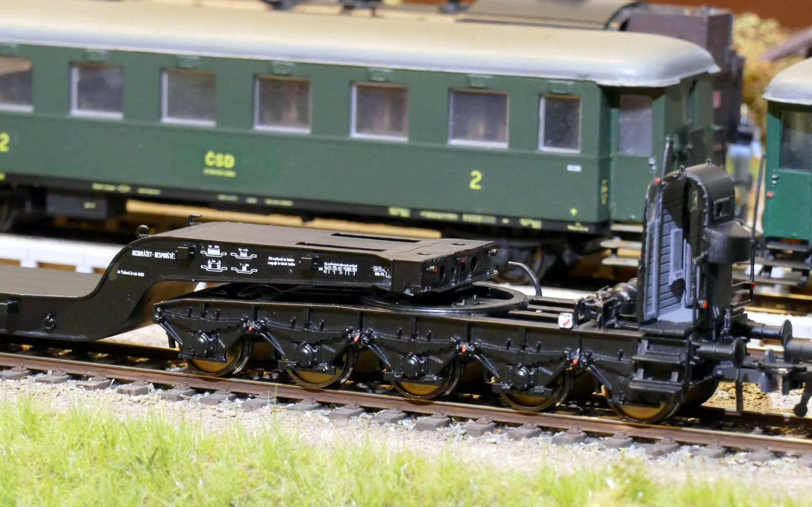

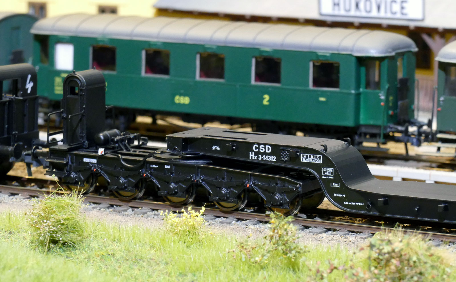

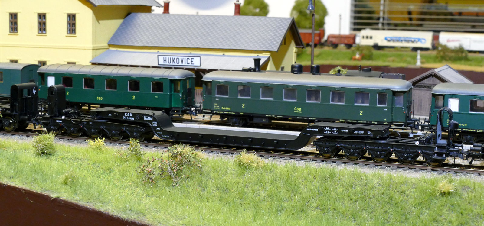

Příspěvekod Mcx » čtv 12 úno, 2026 8:56 pm
Hx 10 n, typ 22.2 už má skoro hotový popis, ještě dokončit jeden podvozek a přestříknout lakem.
