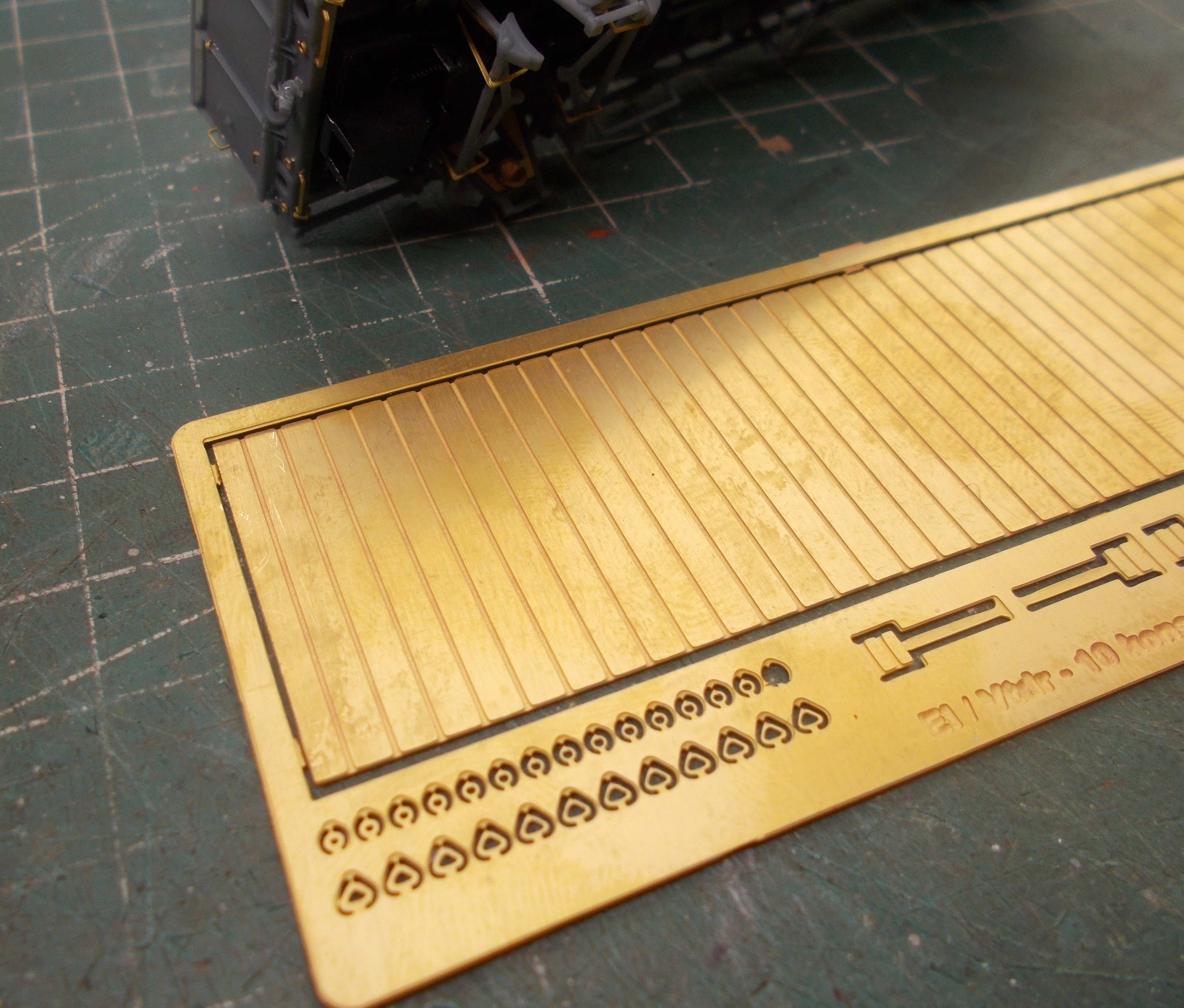

Milan.D. píše:Trochu jsem už pozapomněl na peripetie s lepením drobných leptaných doplňků a trochu jsem doufal že např. vázací očka budou součástí tisku, bohužel nebyla.
Třeba se nám časem podaří přesvědčit tvůrce a on najde čas na úpravu stavebnic - lepení vázacích kroužků je fakt "otrocká" práce s nulovým efektem proti 3D tisku. Čeká na mne jeden Otdr a stále ho odkládám ... na později.
Ale pánové! Když jsem stavěl M153, tak jsem na střeše musel navrtat 108 dírek a následně nastrkat 108 podpěr plošiny .... Teď stavím "pilštyka" z odlitku od rkwy a to znamená (mj.) na skříni vyvrtat asi 40 dírek a následně zalepit stejný počet kliček.

Sandy píše:na skříni vyvrtat asi 40 dírek a následně zalepit stejný počet kliček
Tady jde o to , že ty kličky tam jiným zůsobem nedostanete, ty kroužky ano - 3D tisk a vypadají pak lépe - viz model Pao, kde bylo realizováno - takže zde nejde zdaleka jen o pracnost, ale hlavně o to jak to potom vypadá - a u uvazovacích kroužků jednoznačně vítězí vzhledem 3D tisk.

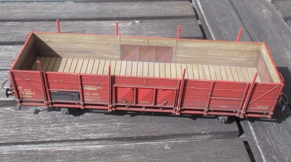

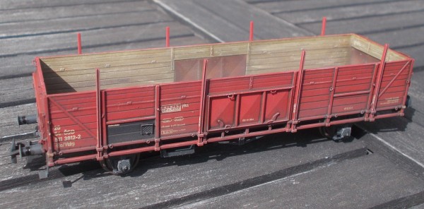

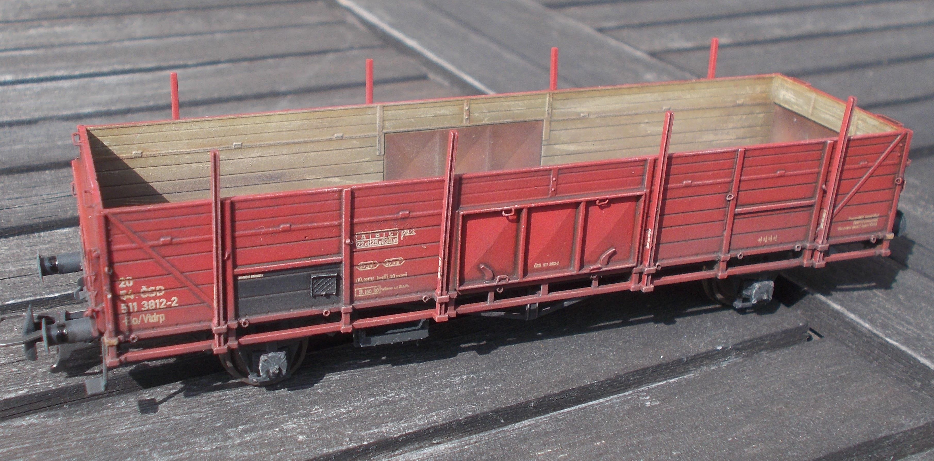

Tak vůz Vtdrp je hotov. Ještě vymyslím nějaký zajímavý náklad, asi by nebyl problém nasypat tam uhlí, ale nechci mít ve všech otevřených vozech jen uhlí. No a to byla vlastně poslední stavebnice vozu ze šuplete, takže se pustím do nějakých doplňků co tam mám a uvidím s čím dalším se v "H0 moduly" vytasí. Už teď se těším. :D

Práce jako vždy moc hezká! Co třeba písek, nebo nějaké fošny?
Pokud vše půjde dobře, v dohledné době si snad budete moct vyzkoušet postavit nový vůz z produkce HO-moduly. :)

Tak ten autobus jsem hned vyzkoušel, protože erťáka mám, ale hodně přesahuje na délku. Ložná délka je v tomto případě 10m a erťák má na délku skoro jedenáct, takže v tom Vysokém Mýtě to musel být nějaký delší typ. Písek nebo prkna by tam šli dát, ale to zase zanikne moc pěkný vnitřek vozu, spíš jsem měl na mysli něco pro zemědělce, třeba pluh, secí stroj, nebo brány, případně něco pro průmysl, nějaké potrubí velkého průměru nebo tak něco. :D

Pěkná práce, líbí se mi to! S ohledem na velice čistý vnitřek se tím asi moc špinavých věcí nevozí, takže dvojkolí a podvozky jako náklad asi ne, ale naložil bych nějaké fošny...
Příspěvky: 3139
Re: Stavba vozu Vtdr
Příspěvekod Dovi » čtv 24 črc, 2025 4:20 pm
Takovýto vůz by byl ozdobou každé sbírky.
Je to paráda, už třeba ty úzké bočnice, nic hamatného - jak v reálu.
Náklad fakt jen minimální.
Např. dvě tři prázdné palety a pár fošen pohozených po podlaze.
Případně k nim ještě kolo stočeného hladkého drátu.
Ten se hodí všude; na stavbách, v průmyslu, v zemědělství, a nakonec i na dráze.
- v dětství H0 a potom N
Dovi
Příspěvky: 798

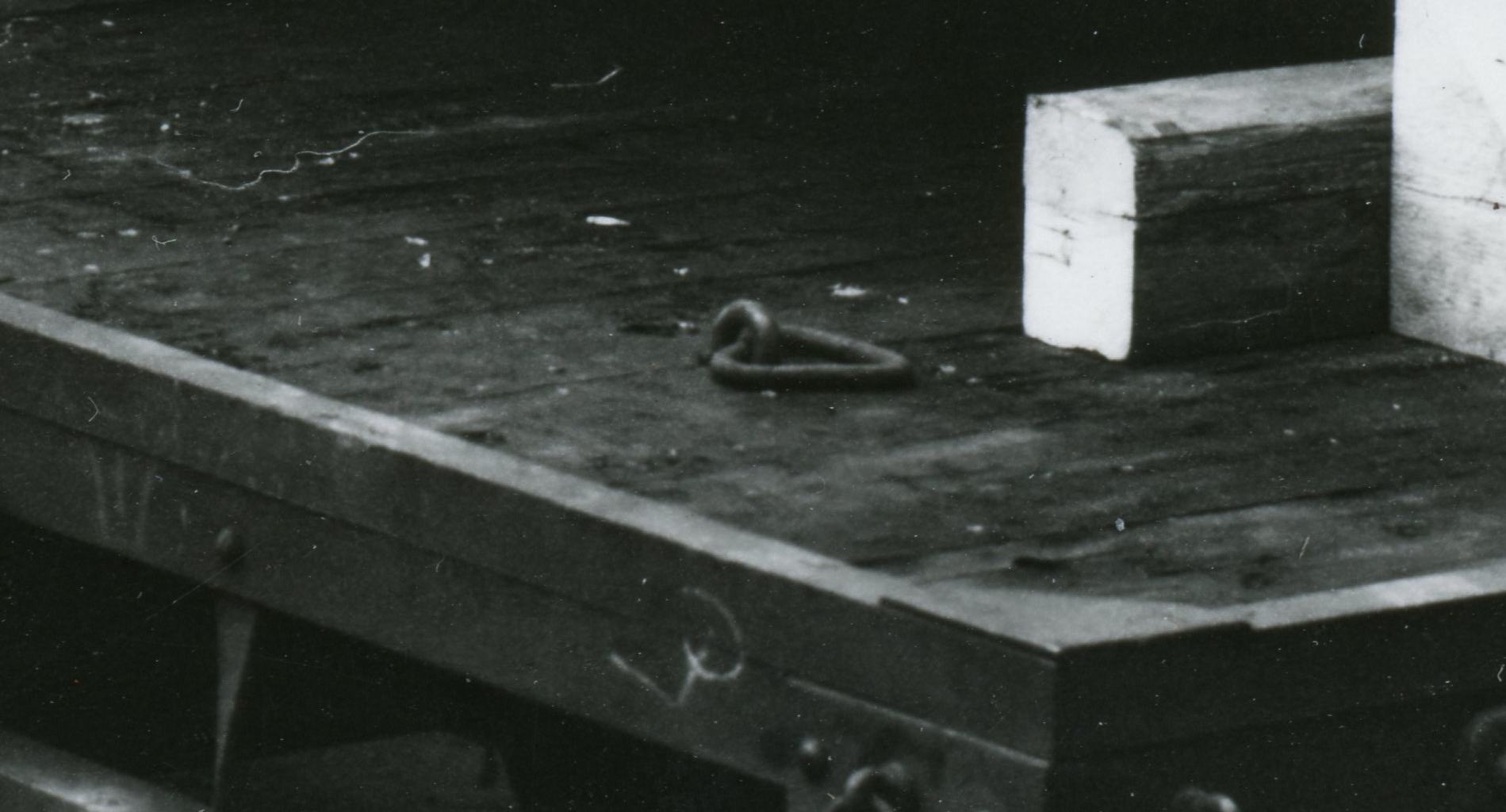

Tak jsem se pustil do další Vtdr (já si prostě nemůžu pomoct)i přesto ,nebo právě proto, že jsem už věděl co mě čeká. Stavba jde jako vždy rychle a celkem bez problémů. Výrobce vychytal např. dřívější deformace obdelníkových nárazníků. Použitý plast už nepraská při letmém doteku, takže k poškození dílů už taky nedochází. Přesto se něco vyskytlo, na bočnici ze strany podpěr byly deformovaná některá oka pro zasunutí klanic, s tím ale výrobce naštěstí počítá a ve stavebnici jsou náhradní očka, takže stačilo ta deformovaná odříznout a nahradit. Trochu problém je dvojkolí s délkou osičky 23 mm. Budu je muset vyměnit za delší 24 mm a to u všech vozů Vtdr a Vtdrp, které mám. U všech čtyřech vozů mi dvojkolí hodně plave a to jsem si opravdu dával záležet na usazení rozsoch a ložisek v nich. U jiných vozů od H0 moduly tenhle problém nemám. A pak ještě jeden detail, v leptu podlahy jsou i vázací oka, která by měla být u skutečného vozu upevněna v podlaze. Problém je, že nevím které kroužky tam patří, v katalogu nákladních vozů z roku 1960 se píše " 8 velkých uvazovacích kruhů, upevněných na podlaze ve směru podélníků" , stejně tak na parostroji "8 uvazovacích kroužků v podlaze". V leptu jsou ale kroužky a trojúhelníčky, oboje pod číslem 18. Fotku podlahy skutečného vozu jsem nenašel, takže tohle je nejspíš otázka na výrobce stavebnice. Jaké kroužky tam vlastně patří a v případě že jsou to ty trojúhelníčky jak jsou orientované? :D

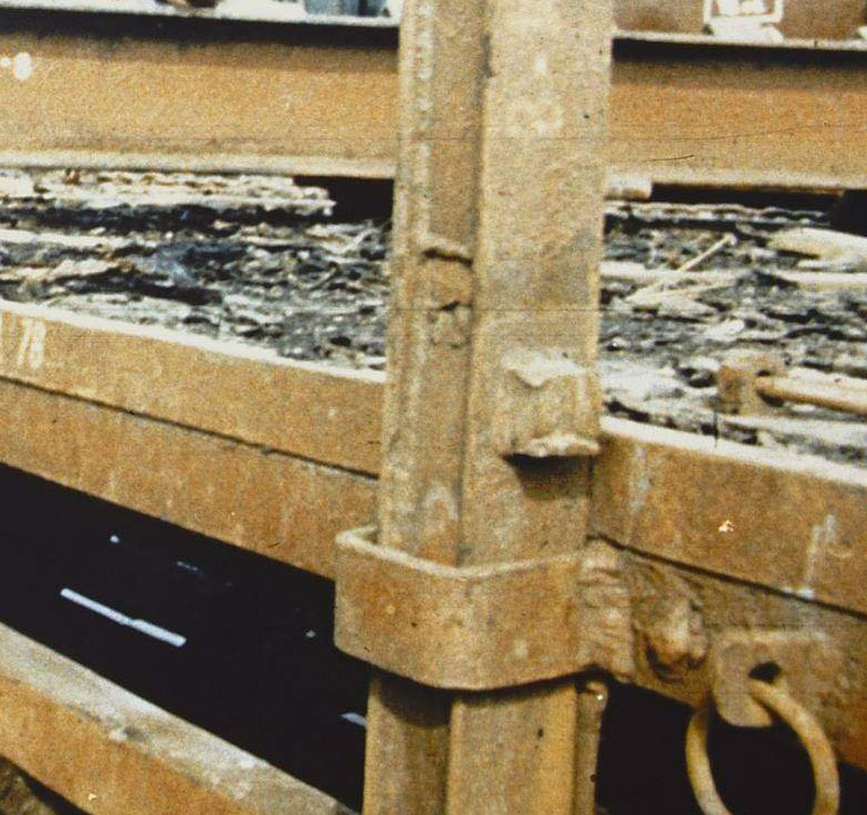

Příspěvekod Mcx » pon 05 led, 2026 10:59 am
Jsou to nejspíš ty trojúhelníkové - určené ale primárně jako oko pro tažné lano. V 70. letech se již asi ty uvazovací oka na vozech nevyskytovaly, našel jsem jen dvě fotky kde je částečně vidět oko, ale jaký mělo tvar ???
navíc podlaha je u modelu v kuse bez držáku uvazovacího oka. Fotky jsou pouze u vozu Otdr, podle mne ta oka neodpovídala požadovaným parametrům v pozdější době a tak byla odstraněna.

Příspěvekod Milan.D. » pon 05 led, 2026 3:49 pm
Milane díky, nakonec tam tedy očka nebudou, proč si přidělávat zbytečnou starost, když jak říkáš, je stejně odstraňovali. :D

Příspěvekod radeksindy » úte 06 led, 2026 12:32 pm
Potvrzuji, z výroby jsou podlahová oka všech vozů Pd, Nd, Vtd a Vtdr trojúhelníková.
