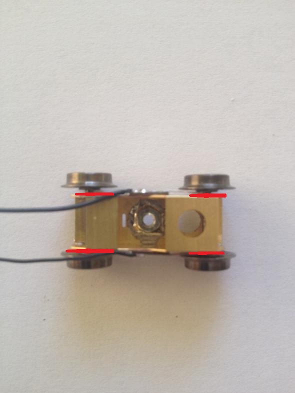

Zopar celokovovych modelov som uz postavil a aj s osvetlenim. Dolezite je pouzit obojstranne izolovane dojkolia a odizolovat zberace. To sa da riesit roznymi sposobmi. Ja povacsinou pouzivam riesenie ako je v prilohe. Zberac je napajkovany na jednostrany kuprextit a tento blok je sekundovym lepidlom nalepeny na prislusne miesto.Tu na foto este chyba dolepenie hps pasiku hr.0,18 mm za zberac (vid oznacene miesta) aby nedoslo k nechcenemu kontaktu medzi zberacom a podvozkom .

Osvětlení normálně, jen se nesmí dotýkat skříně. Podvozky izolovat od rámu, pak každý podvozek pro jednu kolej a nikde se nesmí dotýkat kolečka o nic, co je kovové. Dvojkolí jednostraně izolovaná. Pokud se nejedná o dvounápravový vůz, tam oboustraně izolovaná.
