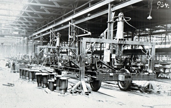

Když zde byla řeč o výrobě Ztr, tak pohled na výrobu ve Studénce.
Zkompletovaný rám, obrácený vzhůru nohama - montáž brzdy, rám již má rozsochy, připravené jsou pod rámem dvojkolí, po zkompletování brzdy se spodek doplní o uložení dvojkolí a posadí na ně a pokračuje na další montáž skříně, lakovna ho čeká až na samý závěr výroby

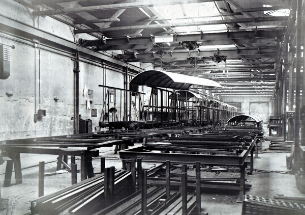

tady se kompletuji bočnice - samozřejmě bez peřejek, střechy a připevní se na spodek, pak následují truhláři - jako první montáž podlahy a pak stěny a teprve kompletní vůz se stříká barvou

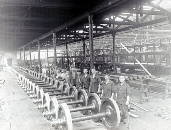

tady opět Studénka 30. léta, v popředí sedlání dvojkolí, vzadu rozpracované Zt již s namontovanou podlahou, postup stejné jak po válce

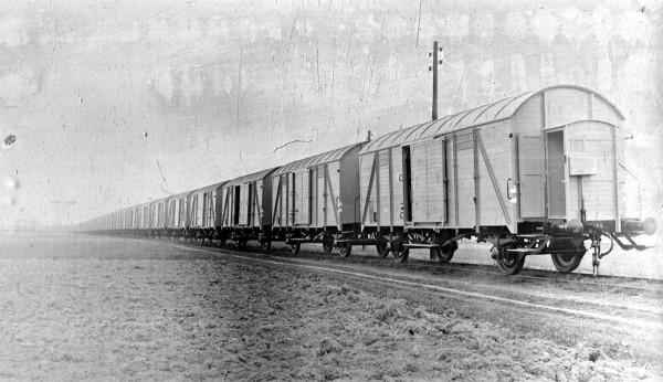

Protože vyrobit takové množství vozů jinak než na lince by nešlo, tady vozy Ztr ve Studénce pro TCDD

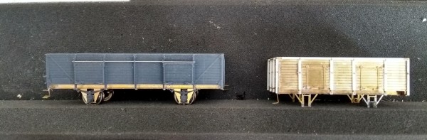

K něčemu jsem se ještě před vánoci dostal, ale dokončení bude trvat. Nepříliš kvalitní fotka mobilem, vlevo U 2. vozové skupiny, vpravo Ul ex BEB, autorem obou stavebnic Petr Berka.

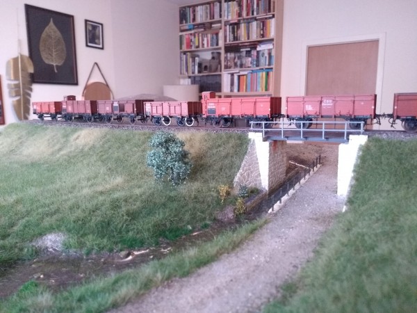

Uhláky už začínají tvořit zajímavou spoupravu, všechny se už na modul nevejdou.
