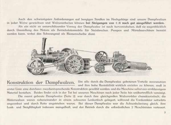

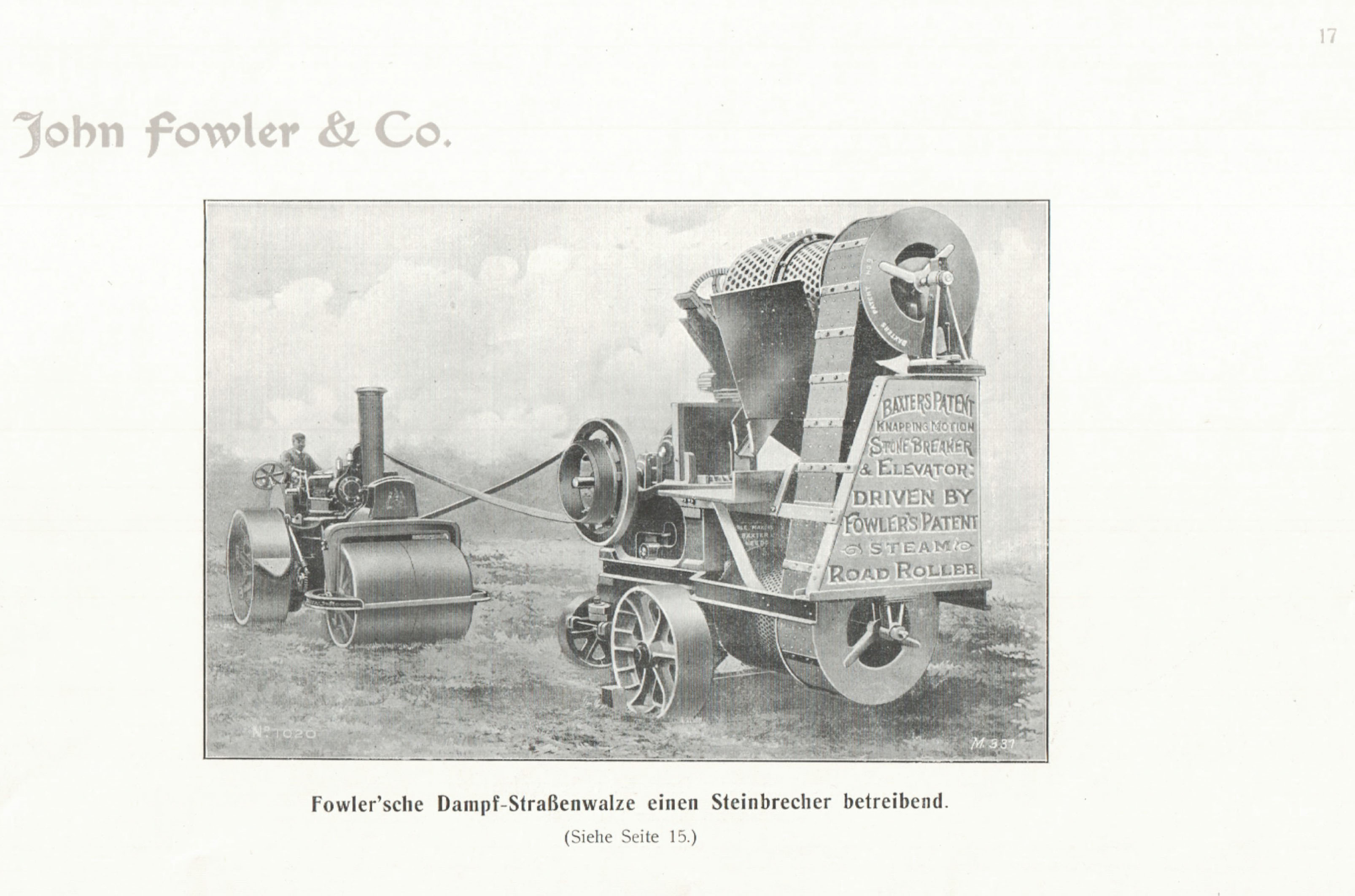

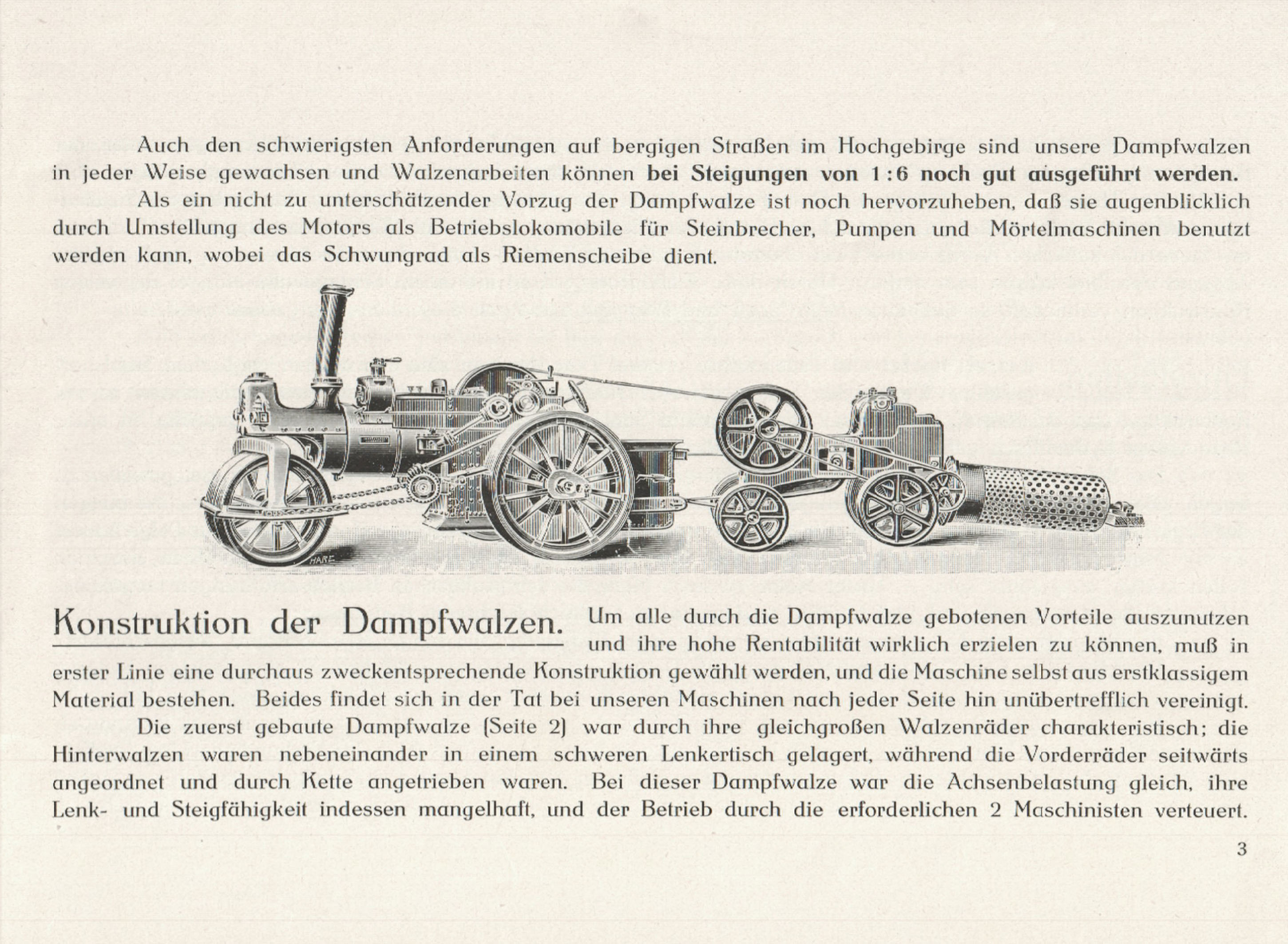

Pane kolego, nesouhlasím!
Totiž parní válce, jakožto lokomobila měla parní stroj, který byl vybaven setrvačníkem. A to už je z podstaty konstrukce řemenice. Tak se na ní dá dat řeme a pohánět cokoliv točivého.
Jak by se jinak dal pohánět třeba drtič štěrku.
Že je to blbost?
Není.
Viz katalog fy. Fowler a fy. Lipsko
Prot jsem sem dával odkaz na toto album na této stránce, jsou tam i fotky daného zařízení: https://www.facebook.com/pg/muzeumlokal ... 8739208576

Příspěvekod Mašinka » úte 31 bře, 2020 9:48 am
Milý Bw-Ig!
V noci, když jsem nemohl usnout, mne právě myšlenka na pohon mobilního drtiče napadla. Takže, má omluva Petru Barchánkovi za
tvrzení, které se ukázalo nepravdivým.
