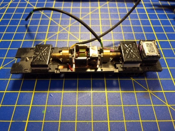

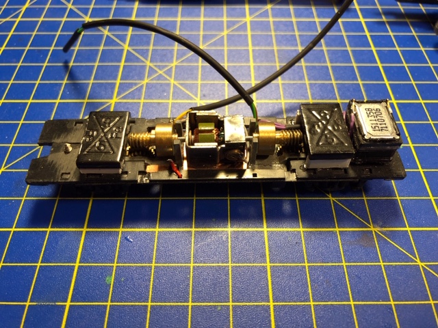

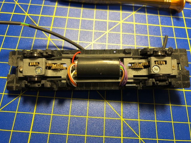

Ozivim stare tema: chci trochu vyspravit pojezd, co jsem koupil v motoraku na burze - tento: http://www.litomysky.cz/tt/pojezdm152.htm . Jednak se prodejce motoraku vubec nemazal s vyriznutim diry do LPH dna vozu - dira je obrovska,zbytecne zeslabuje plast. Pojezd samotny ma docela vule mezi snekem nalisovanym k motoru a prevodovkou. Vypada to, ze motorek je na jedne strane jen nasazeny do drzaku a na druhe strane drzi (vypada to tak) jen diky pripajeni na pruziny. Kdyz ma spatny den, tak se snek temer vznasi nad ozubenym koleckem a podle toho vypadaji jizdni vlastnosti. Prodejce motoraku se take vubec nemazal se spojenim pojezd -> plastovy vylisek, 2mm vruty to jisti.
Otazky:
- jak co nejlepe pripevnit kosticku motorku k telesu pojezdu ? Mam zkusit ten kovovy ramecek prohrat pajeckou a prichytit k pojezdu trochou cinu ? Lepit ?
- mate-li nekdo ten pojezd, jaky prumer sroubu do toho pasuje ? Mam tu M2 a M2,5; M2 propadne a M2,5 se nevejde ... prinejhorsim muzu teda do plastoveho dna vyvrtat/vlepit M2 maticku, ale radsi bych mel neco co drzi v primo v zavitu toho pojezdu. Nebo protahnout 2,5 zavitnikem ?
- chtelo by to naopak pridat vuli u pohanenych dvojkoli, kvuli nerovnostem. Nejaky napad ?
Diky.

pouzivam tieto pojazdy k uplnej spokojnosti, ako prve vzdy vymenim motor za Mashimu, stoji to zato. Motor lepim epoxidom. Samotny pojazd je vsadeny do otvoru podlahy stavebnice LPH, tento som presne vymeral a vyrezal. Drzi na dvoch samorezkach. Po zajazdeni prevodov cca 1/2 hodiny s dostatkom vazeliny si prevody sadnu a pojazd s Mashimou je velmi tichy a spolahlivy
