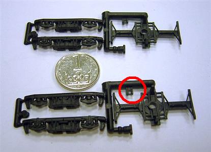

Jal jsem se sestavovat podvozky Gorlitz ale na rámečku je jeden díl kterej mi nějak přebejvá:
Tuší někdo nač je?
Díky

Bezmozek píše:Tuší někdo nač je?
Díky
To bylo na připevnění spřáhel od Detailu přímo na podvozek... Lepilo se to na čelo podvozku, otvorem se protáhl kolíček držáku spřáhla, který se následně rozehřátím roznýtoval, aby nevypadl...

díky moc, takže s klidem zahazuju :mrgreen:
