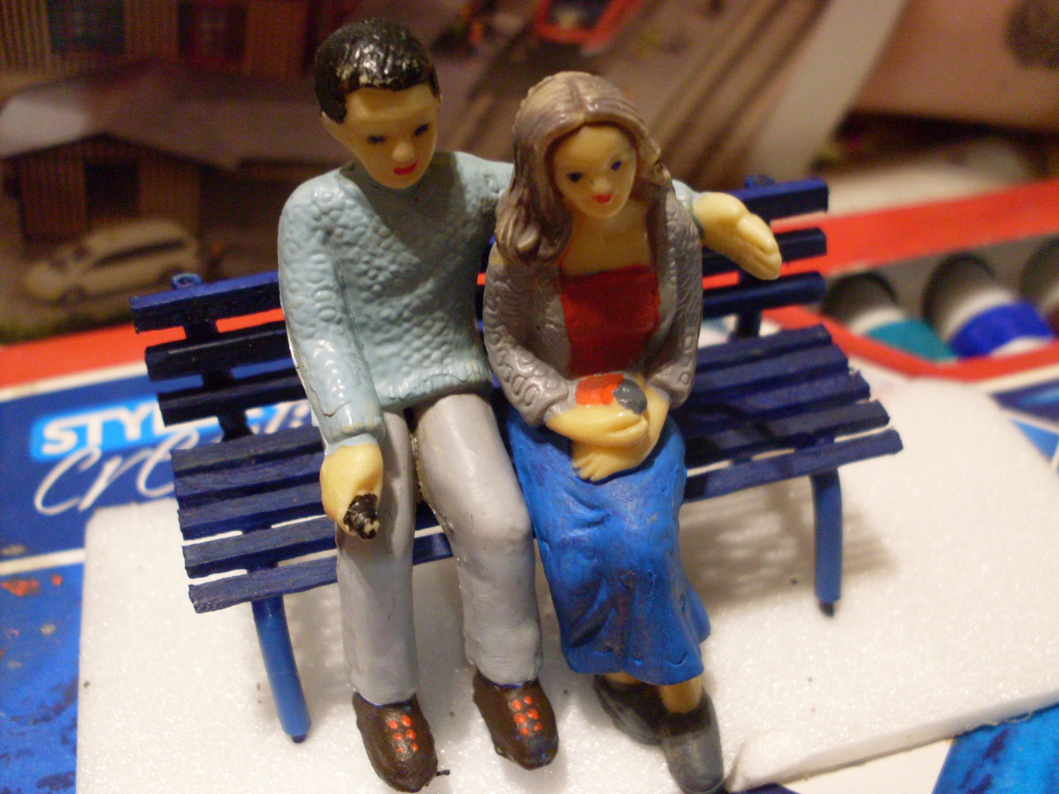

Jinak jsem teď nikam nepokročil a spíš vymýšlím, čím pokračovat. Zima je dlouhá, není kam spěchat, tak jsem zbastlil aspoň tu lavičku na nástupiště. Jen mám obavu o trvanlivost dřevěných latěk. Je to nařezaný klacek od nanuku řádně napuštěný vteřinovkou - no uvidíme kdo ho dřív zdolá, jestli zub času, nebo našeho teriera :D

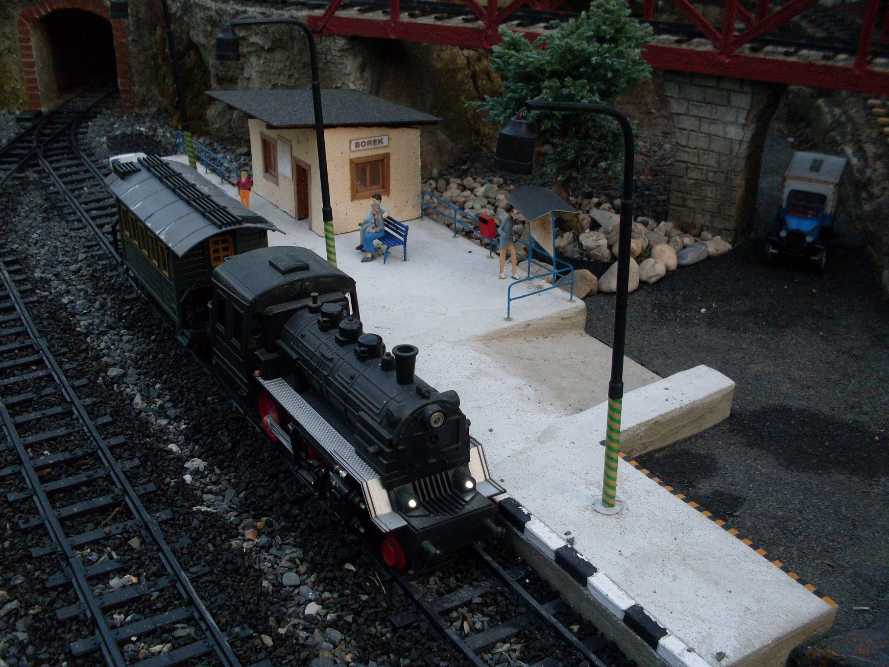

Romane ta zastávka vypadá moc hezky. Kde sháníš postavičky ?

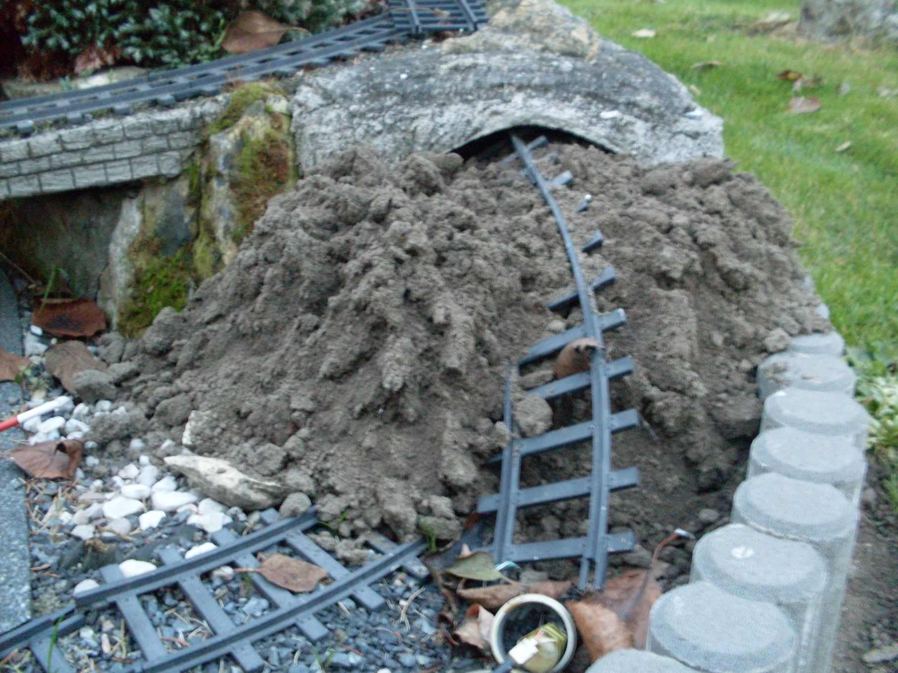

Honzovi škodí kočka a já mám od včera v kolejišti trošku nepříjemnější zvířátko :o Bude mít ale modelářský talent, protože tak dokonale zahrnutý tunel určitě nedokáže jen tak "nějaký" krtek... Jestli bude pokračovat dál, budu na jaře pokládat první linku metra...

Příspěvekod hank61 » úte 27 lis, 2018 5:43 pm
No ten si teda umí vybrat místo :roll:

Příspěvekod Miloš Pavlát » úte 27 lis, 2018 6:51 pm
Krtek při rozšiřování spižírny na zimu narazil na betonovou palisádu, tak mu nezbylo než vyrazit k povrchu!

Příspěvekod hopeter » úte 27 lis, 2018 7:20 pm
No to je teda pracant... :?
Já mám podloží vyvážku jílu ze stavby baráku a pro jistotu jsem ještě dal pod štěrk dvojitou pletenou plastovou textilii tak snad mě tahle pohroma nepostihne. S kočkou se nechá smlouvat nebo ji vyprášit kožich ale chytej si krtka... :wink:
Přeji úspěšný lov. Hlavně nezkoušej karbid. Znám jednoho co si takle překopal zahrádku v plném rozkvětu díky sousedovi s odhozeným vajglem a krtek to přežil :mrgreen:

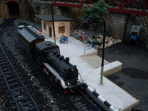

A už jsem taky umístíl v zimě vytvořené nástupiště:

Příspěvekod hopeter » stř 17 črc, 2019 6:19 pm
No vida jak pokračuješ. Ta zastávka se ti povedla. :)
