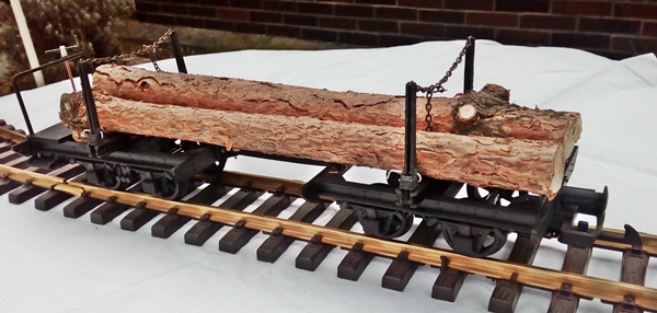

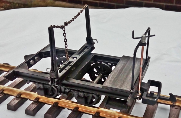

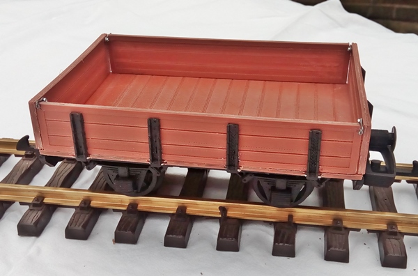

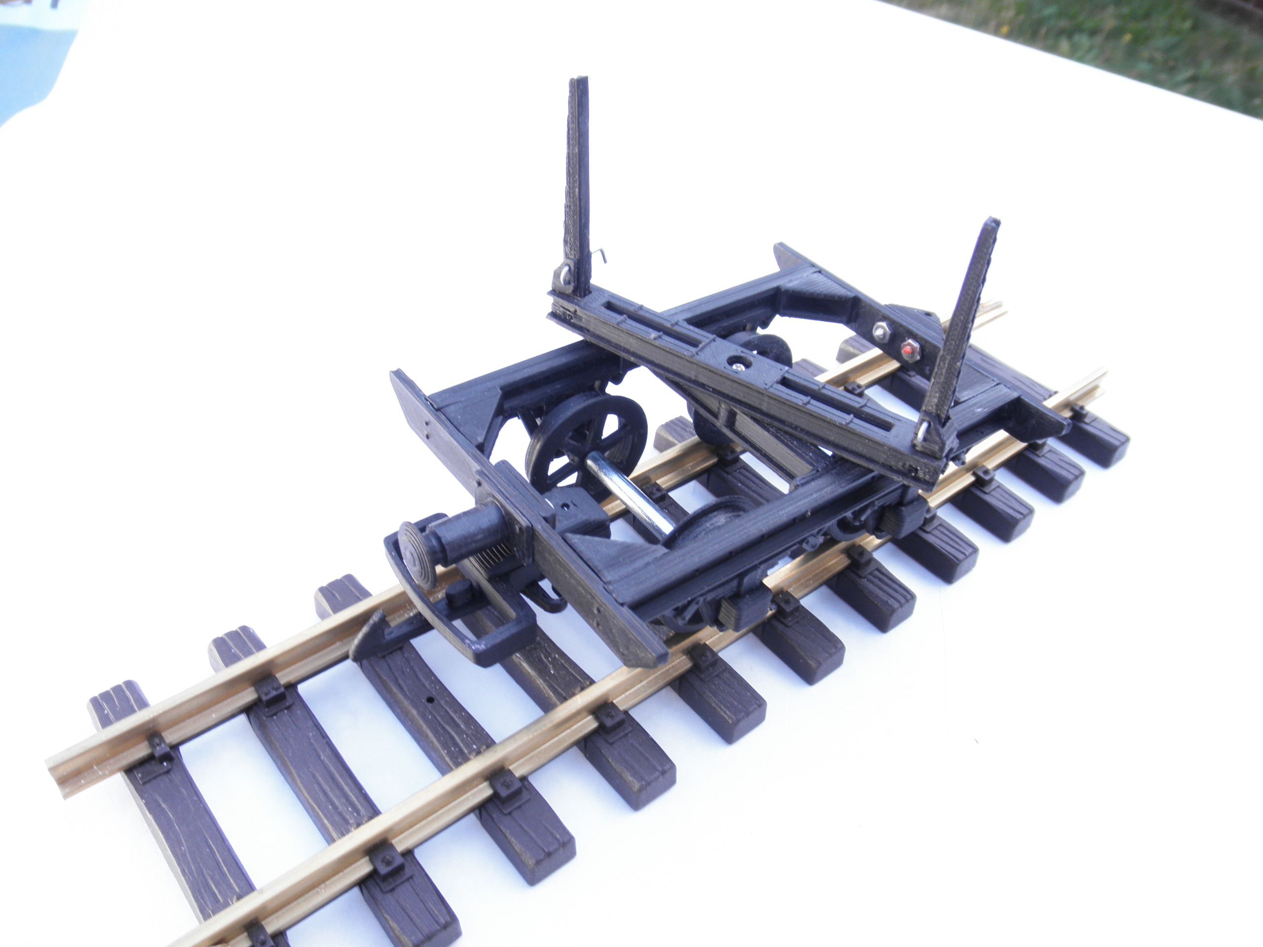

Pokračuji ve využití 3d tiskárny pro stavbu vagonů. První a nejjednodušší se mi jevil vagon pro přepravu kmenů oplen. Již ho několik tiskařů postavilo, tak jsem to zkusil také. Dopadlo to následovně.
Další fotky a soubory .stl jsou na http://dedovy.vlacky.sweb.cz/Index.html

Příspěvekod Tonek » pát 31 bře, 2017 7:18 pm
Pokračuji v tvorbě pomocí 3d tiskárny.
Naloženo
Sestava
Brzděný oplen

Příspěvekod Tonek » sob 01 dub, 2017 6:32 pm
Není dovoleno dávat do příspěvku víc jak 3 obrázky, tak pokračuji dalším příspěvkem.

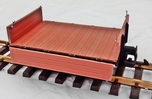

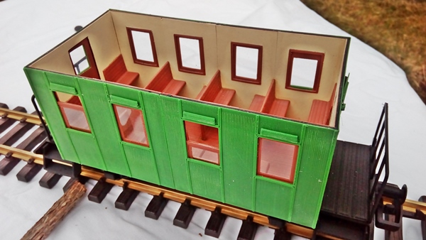

Nákladní vagon
Nákladní vagon
Osobní vagon
