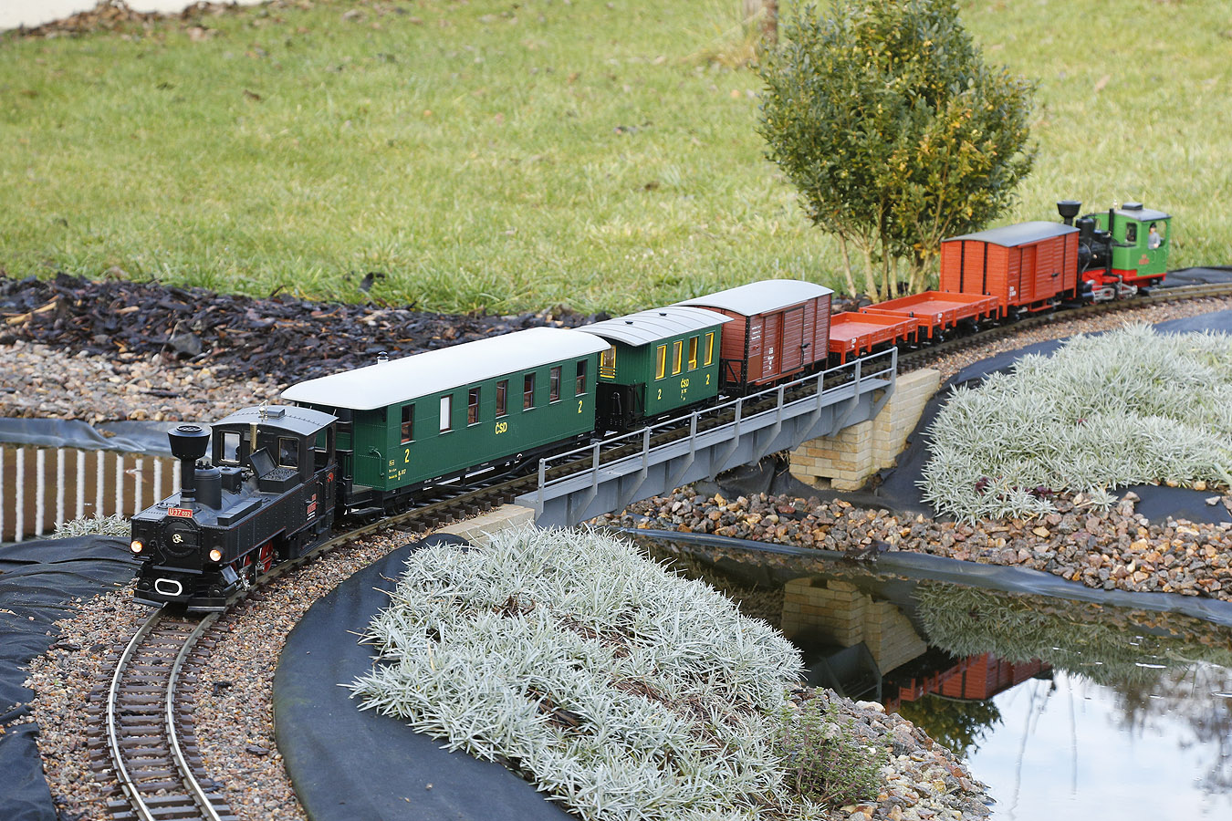

Příspěvekod nadkachna » stř 31 kvě, 2017 6:40 am
Zahradní dráhu buduju a provozuju již třetí sezonu. Na kolejišti mám kolejivo Piko (výhybky R1 + rovné 120 cm) s výjimkou oblouků - ty jsou od Thiela a mohu je jen doporučit. Jedná se o dlouhé pruty R930, kdy na uzavřený ovál je potřeba pouze 8 kusů. Cenově to vychází stejně jako R1 od Pika/LGB s tím, že je tam méně spojů, vlak na tom díky menšímu poloměru vypadá lépe a hlavně je to ohýbáno průmyslově, takže oblouk stále drží a nemusí se řešit výše uváděné problémy. Kolejivo mám položené na štěrku příslušné frakce. Štěrk je nasypán do min. 20 cm hluboké prohlubně s geotextilií a za celou dobu nebyl žádný problém, ať už se jedná o teplotně extrémní předloňské léto, loňskou zimu či občasné přívalové deště. Při dostatečné hloubce to funguje přesně jako ve skutečnosti. Jediné, co jsem řešil, byl letos na jaře problém s ptáky, kteří do štěrku občas klovali a vytvářeli v něm díry. To zatím úspěšně vyřešila stavební penetrace, kterou jsem štěrk v inkriminovaných místech prolil. Pokud ti jde alespoň trochu o modelový vzhled, stejně nic jiného než štěrk nepřichází v úvahu. Na zámkovce, betonu či volně loženém na mulči to prostě vypadá blbě. Pokud požiješ flexi pouze na rovinky, není třeba to ani nijak kotvit. Co se týče spojek, zatím nechávám tovární a doposud jsem nezaznamenal problém. Pouze v tunelu jsem si vyrobil vlastní spojky z mosazného pásku a šroubků po vzoru spojek Thiel. Co jsem se bavil s pár zahradníky, ony ty šroubové spoje i tak trochu marketing... :)
Ještě bych zvážil ten Piko start set. Géčko je jak známo rozměrový bastard, kde reálné jsou pouze modely pro rozchod 1000mm. Piko vyrábí vzory pro klasiku 1435 mm. Pokud to nemá být vysloveně jak pěst na oko, počítej s patřičně velkými poloměry a tím pádem i místem na zahradě. Navíc ta startsetová pára není vzhledově i jízdně kdovíjaký zázrak. Já šel nakonec do LGB a předlohy jindřichohradecké úzkokolejky. Pro úplný začátek jsem zvolil osvědčenou Steinzku, kterou lze díky malému odběru digitalizovat i H0 dekodérem a je to fakt držák.
