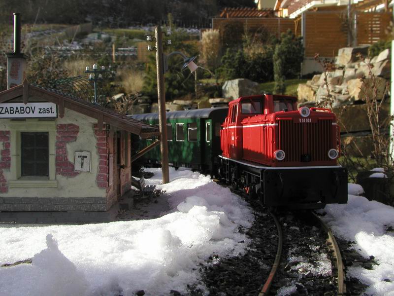

Pro členy jistého klubu - zajímavý obrázek :)

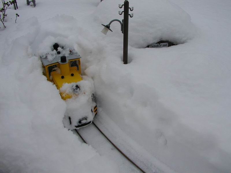

Tak ne, TADY je vítěz!!!
Máte někdo představu, jak funguje elektrická izolace kolejí v tomto případě? Nebo má každá lokomotiva svůj zdroj "s sebou"??

No voda sama o sobě vodičem není - to z ní dělají soli ;-)
Takže proč ne !!
