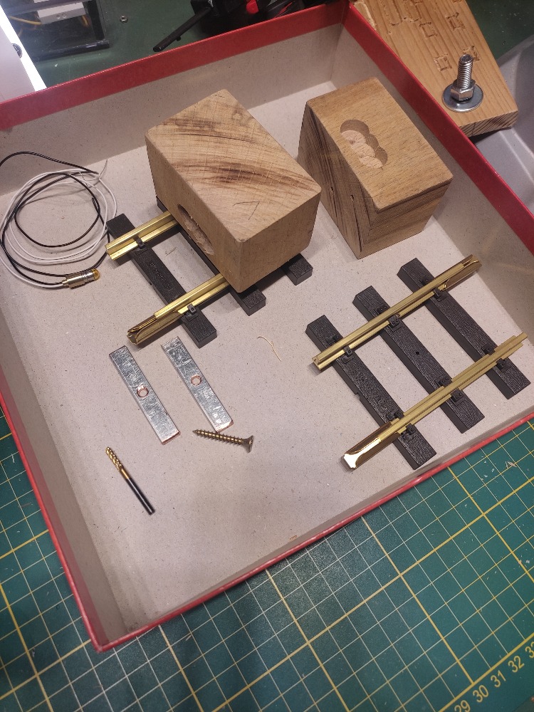

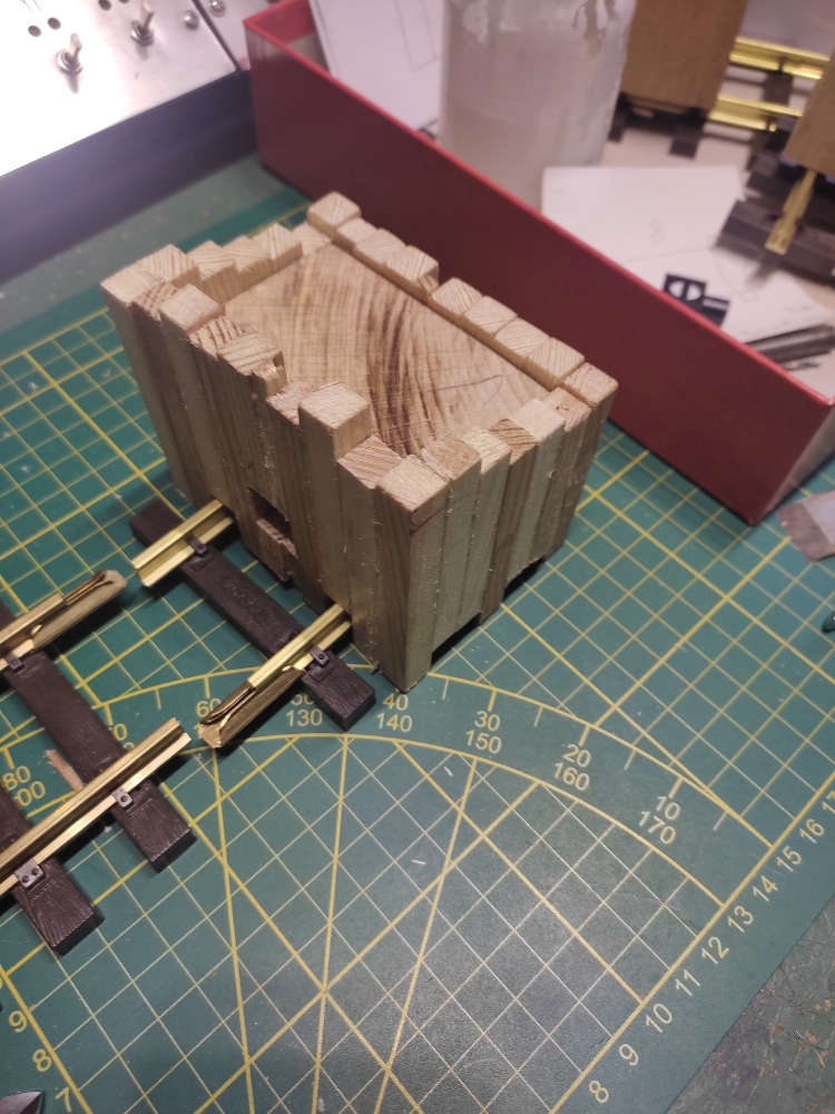

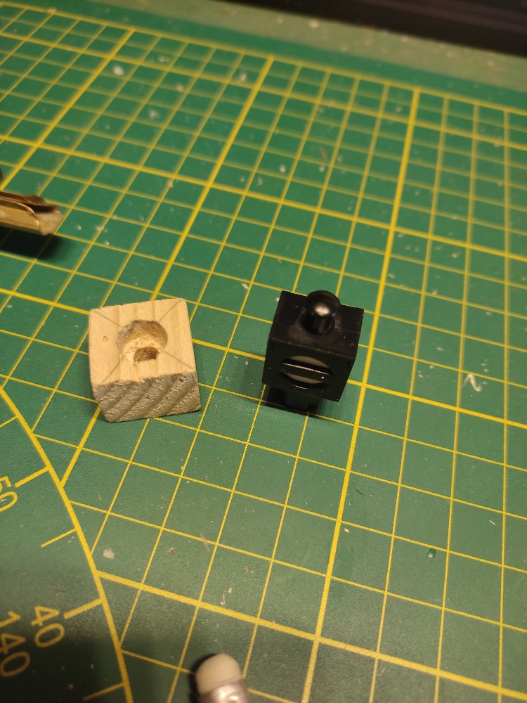

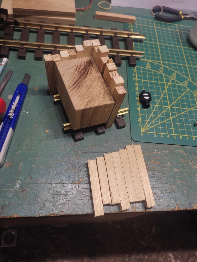

Příspěvekod romansis » stř 15 říj, 2025 7:18 pm
Původně jsem je chtěl koupit, ale nakonec vyhrála domácí tvorba :D

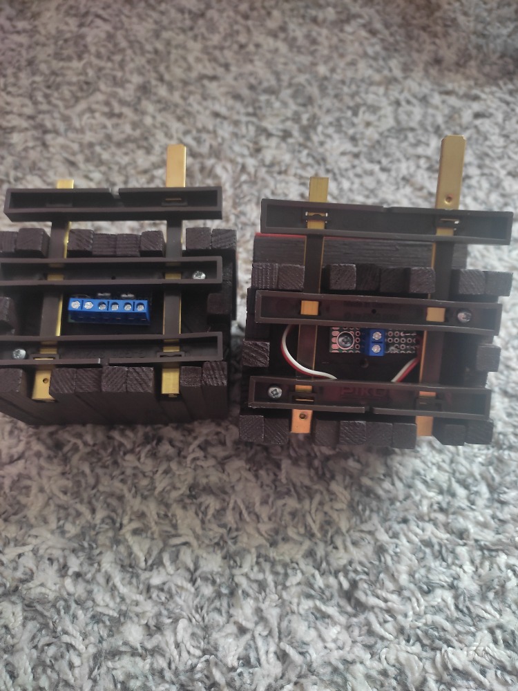

Re: Zarážedlo

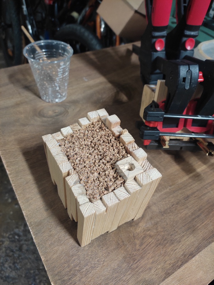

Příspěvekod romansis » stř 15 říj, 2025 7:27 pm
A tady mám otázku. Jako kamení jsem použil korkovou drť, kterou jsem smíchal s lepidlem. Moc to teda nešlo. Bylo by lepší korek nasypat, a pak zakapat lepidlem?
romansis
Příspěvky: 184
Registrován: ned 22 bře, 2020 2:52 pm
Re: Zarážedlo
Příspěvekod rawen » stř 15 říj, 2025 7:38 pm
jednak nevidím důvod, proč v tomto měřítku nepoužít kámen.
Klasický postup je ten druhý - mírně naředěné lepidlo s Jarem či jiným detergentem a alespoň třikrát prolít s odstupem na zaschnutí (cca půl dne u vrstev v TTčku). Tady je to celé dřevěné, navlhavé, netuším, co to pro prolití udělá a jak dlouho bude vysychat.

Re: Zarážedlo
Příspěvekod romansis » ned 19 říj, 2025 8:34 am
Ano, kámen by nevadil, ale mám v plánu to použít i jinde a tam váha bude hrát roli.
Smíchání s lepidlem se moc nepovedlo. Tak jsem to prolil naředěným lepidlem. Povrch je tvrdý a drží pohromadě, ale celé jo to takové gumové. Proleji to ještě jednou.

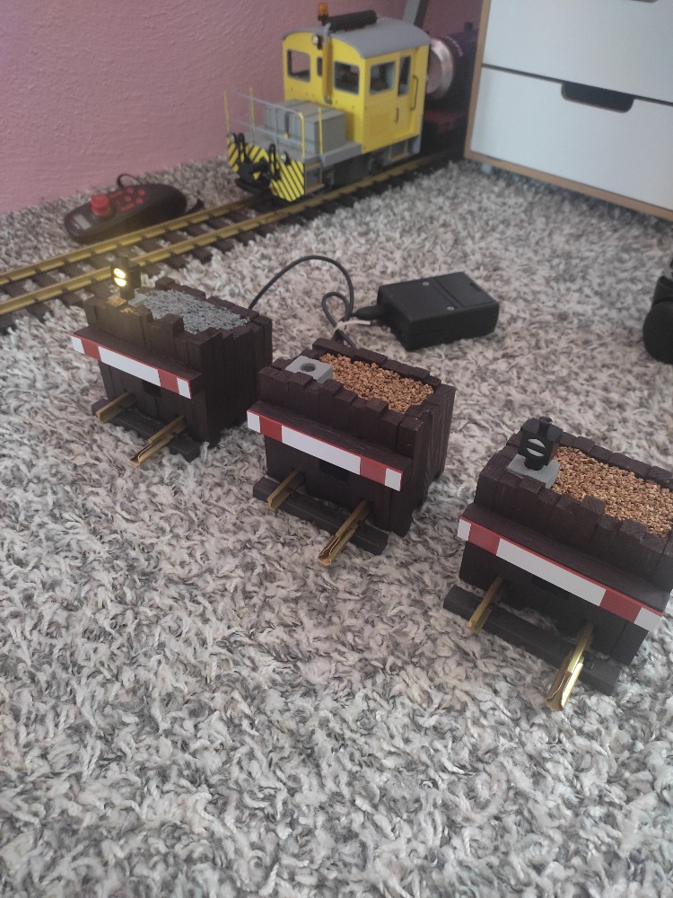

Příspěvekod romansis » ned 02 lis, 2025 10:57 am
Tak skoro hotovo. Ještě musím koupit jedno světlo. Žárovka vyměněna za LED diody v smd.

Re: Zarážedlo
Příspěvekod romansis » ned 02 lis, 2025 11:01 am
Pro připojení slouží šroubovací svorky. V jednom je společná z které napájím ty ostatní.
