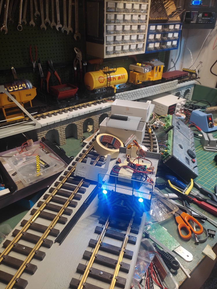

Namontovány přední světla.
Podlaha v přední části.

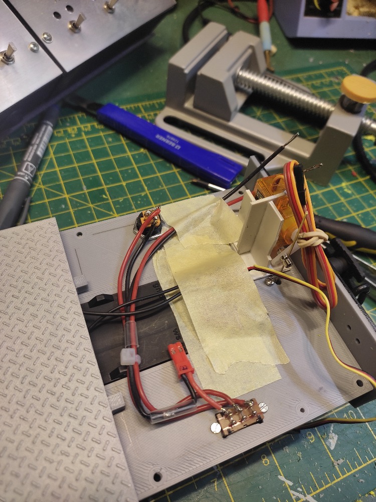

Příspěvekod romansis » sob 15 bře, 2025 11:19 am
Vypínač a konektor pro nabíjení baterie.

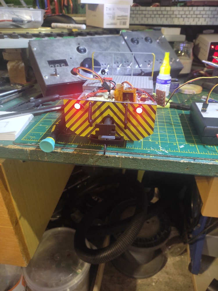

Příspěvekod romansis » sob 15 bře, 2025 3:23 pm
Světla. Barva ve skutečnosti není tak do modra....

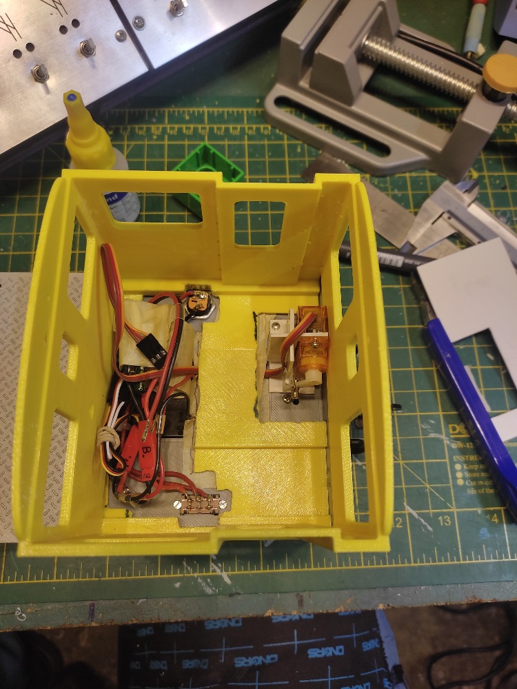

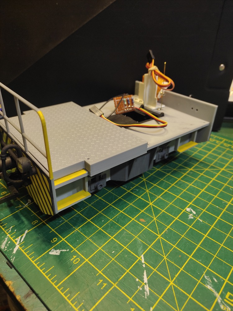

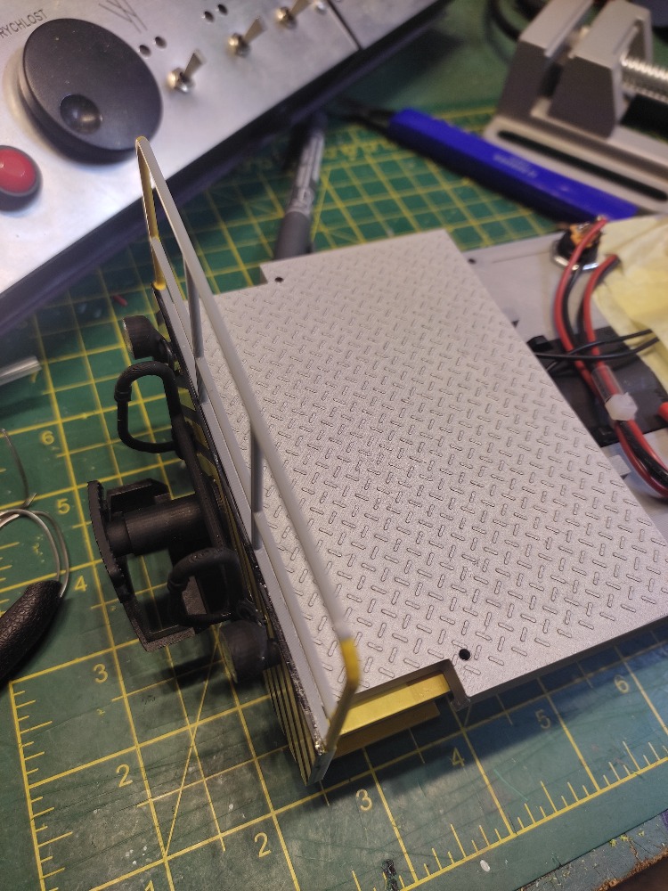

Příspěvekod romansis » ned 16 bře, 2025 7:47 am
Podlaha, kryt serva a ovládací pult.

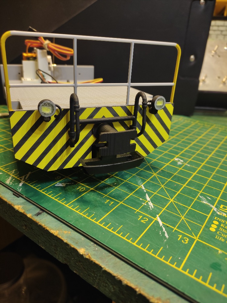

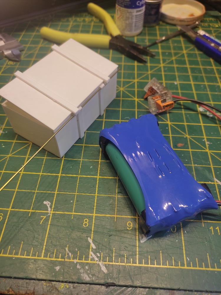

Příspěvekod romansis » ned 23 bře, 2025 9:47 am
Zadní světla. SMD led diody zality epoxidem. Jako vodiče používám drát ze sluchátek. Je kulatý a vypadá jako kabel.
Baterie, dvoučlánek Li-ion velikost 18650 s modulem BSM pro hlídání baterií. A krabička v které bude baterie u místěná na přední plošině.

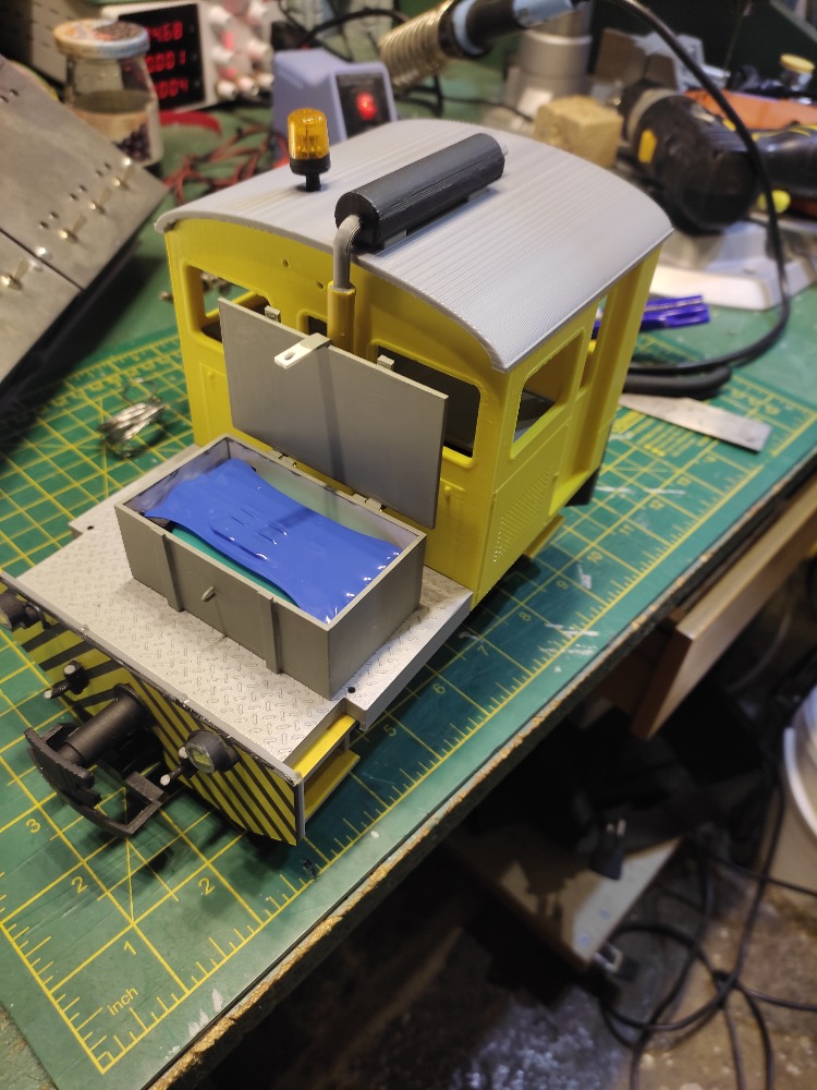

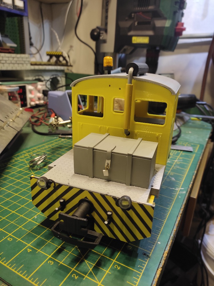

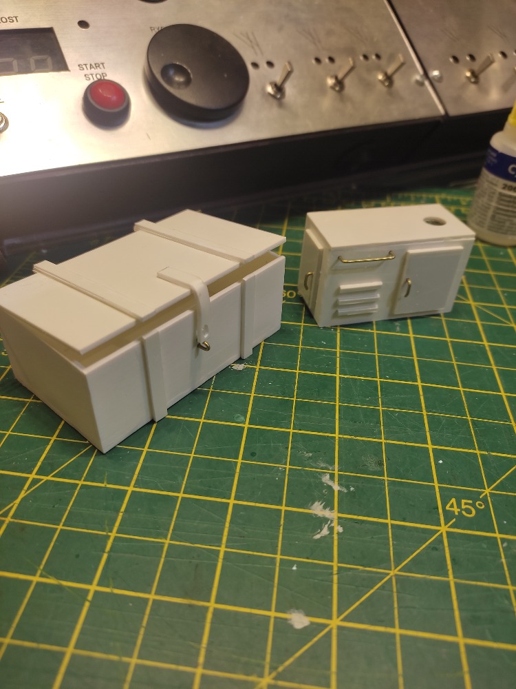

Příspěvekod romansis » stř 26 bře, 2025 3:46 pm
Box na baterie a kryt na servo.

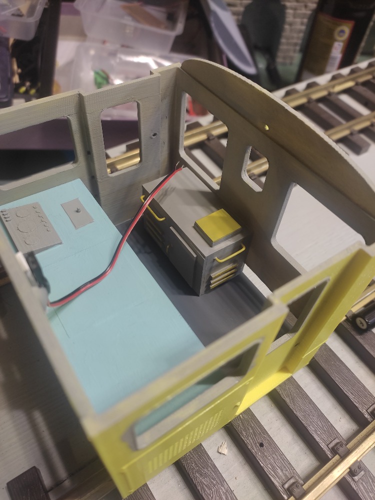

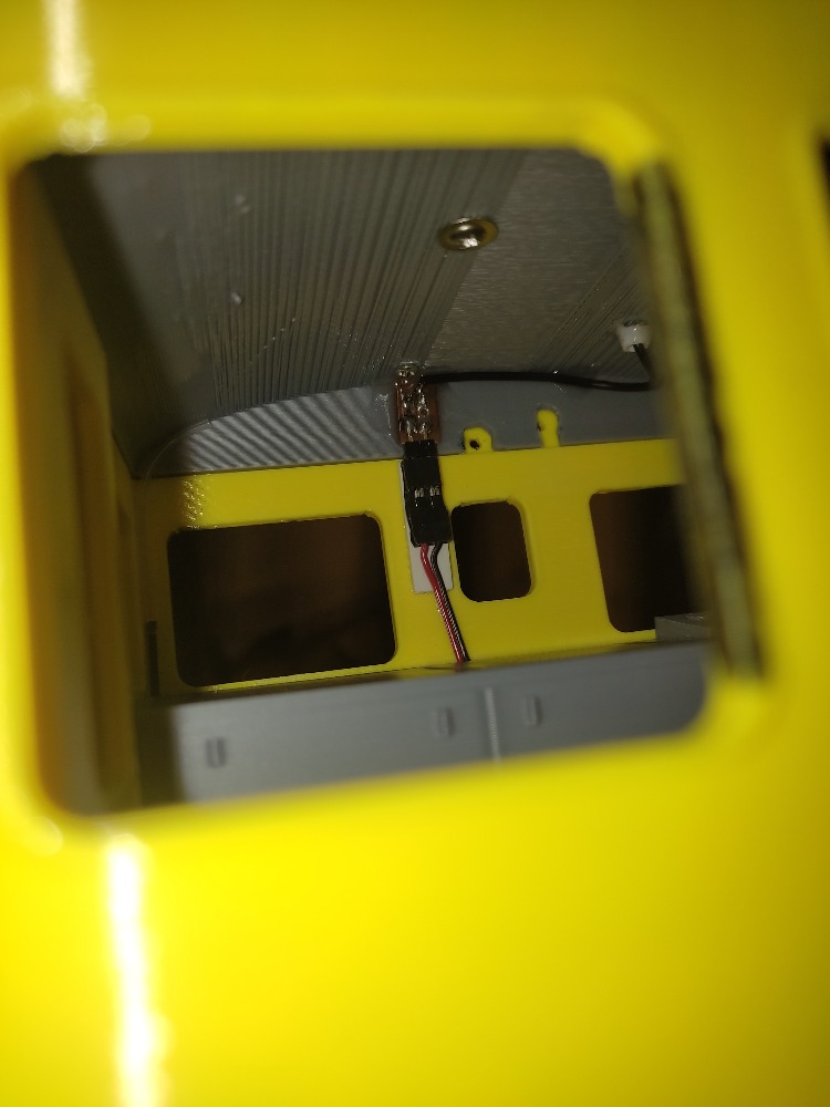

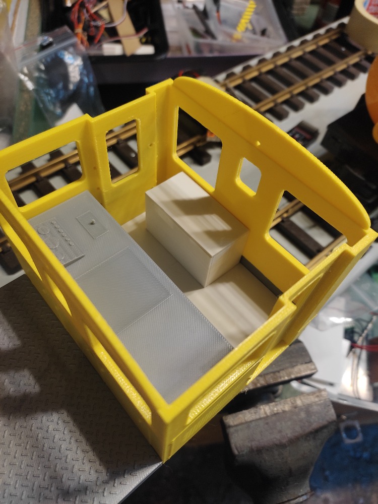

Příspěvekod romansis » ned 30 bře, 2025 4:19 pm
Interiér.

Příspěvekod rawen » pon 31 bře, 2025 5:35 am
Máš to pěkné a inspirativní.
Ta kabina zevnitř je tmelená?
Měj se fajn, Radek
rawen
Příspěvky: 1994
Bydliště: Prostějov
Re: RhB Tm2/2 3D tisk
Příspěvekod romansis » pon 31 bře, 2025 1:18 pm
Tmelená není :oops: Z venku přemýšlím jak na to. Tmel, nebo barva vybrousit a opět barva...
