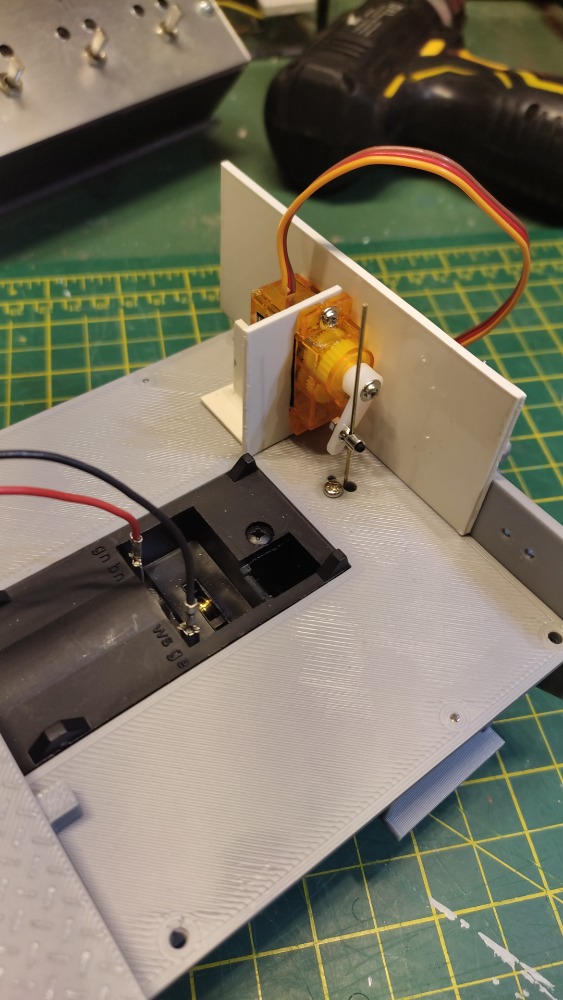

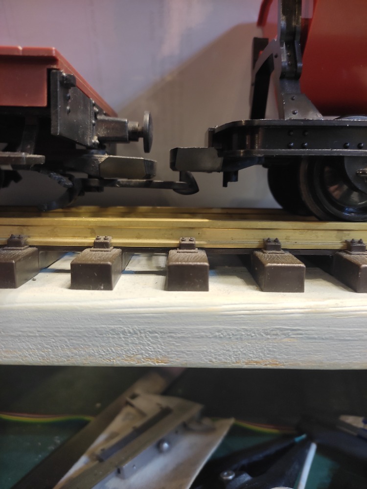

Poslední týden si hraju s rozpojováním pomocí serva. Když už jsem to vyladil, tak jsem zjistil, že vagóny mají různou výšku spřáhla! podle čeho to je? Podle výrobce?

Faktorů pro různou výšku je víc. Kromě vyloženě jiné konstrukce např. jiný průměr dvojkolí, průhyb samotného spřáhla...
U nás v TT jsou to desetinky, na "zahradě" už jednotky milimetrů.

Spojuješ vlastně vozy dvou měřítek - plošiňák z úzkorozchody (reálně 750-1000 mm) a kiplora pro rozchod (vzor 600 mm), který je celkově větší, aby se na kolejivo o rozchodu 45mm nějak rozumně vešel. Géčko je holt několik měřítek dohromady a nelze míchat různé předlohy (Feldbahn, úzkorozchodka, normální rozchod)

dal bych na páce serva do krajní díry tím se Ti prodlouží páka o pár mm,který by
pomohly (jestli je to možné) a na tý struně trochu záhyb nebo trochu zvětšit
udělat ovál.díru do základny kde prochází struna.
Jestli to máš na to RC ,tam se dá nastavit chod krok serva.

Příspěvekod romansis » čtv 27 úno, 2025 9:36 am
Ono to chodí na doraz dole na tom háku, takže na páce serva ani ve vysílačce už s tím nehnu. Zatím to chodí, uvidíme jak v provozu.

Příspěvekod Milanhb3 » pát 28 úno, 2025 8:05 am
Pak jedině škrábnout (odbrousit) do úhlu proti háku tu díru na čep a ubrat doraz,
aby se mohl víc nahnout.U vozu by šel odbrousit doraz,ale na mašině to je
jinak.
