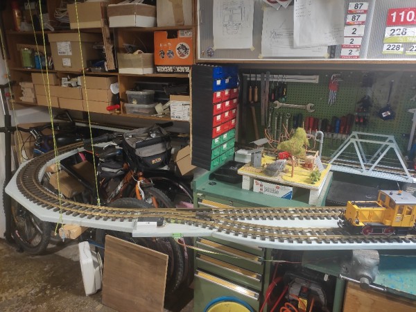

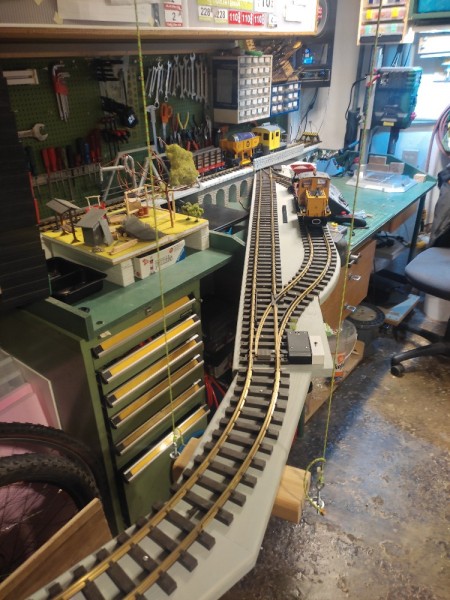

Z čeho máš ten podklad?Aby to nebylo těžký,ale trochu pevný.
Chtěl jsem takový jednoduchý ,,jakoby segmenty´´ taky udělat a když bude
slušně,tak to vnukům sestavit na zahradě,ale nemít to jako trvalou
zahradní jenom příležitostně - nemám je doma.
Nabíjíš baterku - máš to řízený RC ?
Milanhb3
Příspěvky: 70
Registrován: pát 07 srp, 2009 3:56 pm
Re: Jedna garážovka
Příspěvekod romansis » pon 24 úno, 2025 2:25 pm
Podklad jsou ohoblované desky, a je fakt že je to celkem těžký.
K tomu řízení, jedna lokomotiva je ovládaná arduinem a druhá modelářskou RC soupravou. Je to popsáno ve vedlejších vláknech.

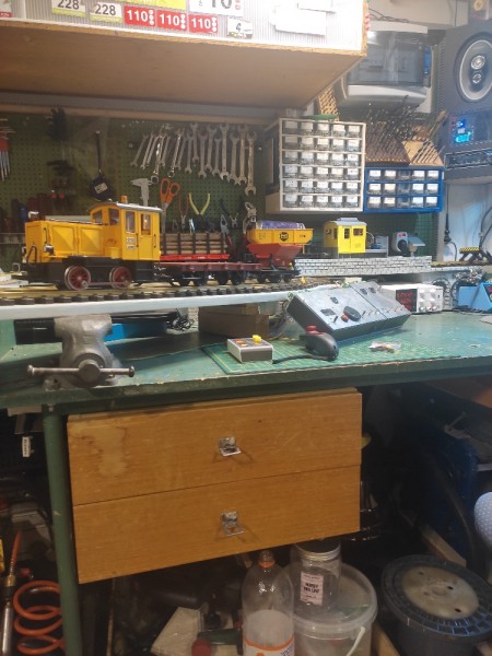

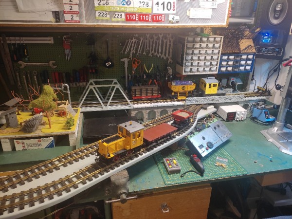

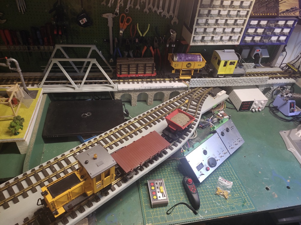

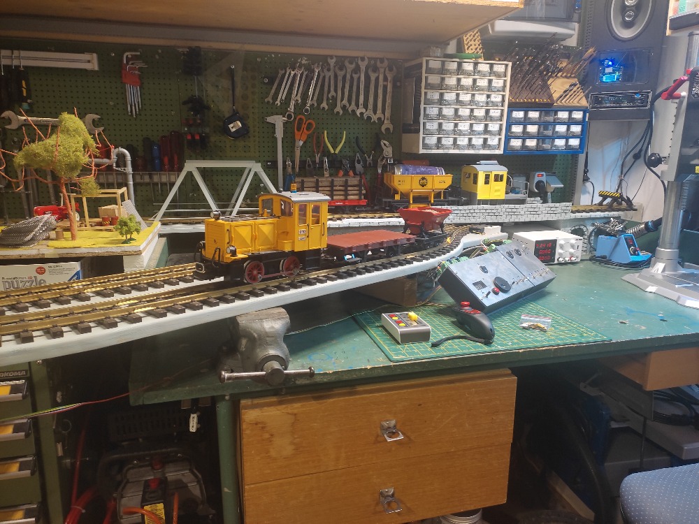

Příspěvekod Milanhb3 » pon 24 úno, 2025 5:39 pm
Díky,omlouvám se - ráno mi to nedošlo.
Tu T 211 taky chystám na RC
mám koupený stejnosměrný regulátor a jeden přepínač bych použil buď
na světla nebo houkačku.
Na vyhybky jsem zkoušel přestavníky MP1,ale mají krátký krok 9mm-potřeba je 10
MP10 by vyhovovaly nebo servo
Milanhb3
Příspěvky: 70
Re: Jedna garážovka
Příspěvekod romansis » pon 24 úno, 2025 6:21 pm
Já teď zkouším HOTRC DS-600 a jsem spokojen.
Je to RC souprava, takže regulátory, spínače atd není problém. Zobrazuje napětí vysílače i lokomotivy. Ovládání jednou rukou. Zatím asi ideální. Asi lepší než to ovládání arduinem. Člověk se tomu musí věnovat, umět programovat......
romansis
Příspěvky: 184
Registrován: ned 22 bře, 2020 2:52 pm
Re: Jedna garážovka
Příspěvekod romansis » pon 24 úno, 2025 6:42 pm
Přestavníky používám LGB. Jde to i servem, ale je k tomu potřeba dodělat mechaniku, krabičku atd.......
