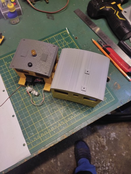

Dobrý den, chci se zeptat jestli někdo nezkoušel 3D tisk modelu z tohoto odkazu.
https://www.thingiverse.com/thing:4885549/files
Nechal jsem si jej vytisknout, ale model je celkem veliký, vypadá jako by nebyl v měřítku.
Děkuji Šiška

Jak jsi přišel na to, že není v měřítku?

No je tam napsáno: "RhB TM 2/2 train for LGB/g scale" tj. model je v měřítku G ... A to on ve skutečnosti po vytisknutí není ?

Příspěvekod romansis » ned 17 bře, 2024 5:57 pm
V porovnání s lokomotivou Lgb 2090.

Sorry, ale to je debata... Proč neuvedeš nějaké detaily, aby ti s tím mohl někdo pomoct?
Pět minut na netu a není co řešit: https://de.wikipedia.org/wiki/RhB_Tm_2/2
První sloupeček tabulky, máš tam rozměry skutečného stroje, přes nárazníky 5060 mm.
A tady https://www.trainli.com/USER-GUIDE-PDF/ ... -guide.pdf , strana 6, jsem našel rozměry té druhé lokomotivy:
- model LGB 2090, délka 240 mm
- skutečný stroj, KHD-100 PS, přes nárazníky 5400 mm
Takže měřítko je přesně 1:22,5
Tedy Tm2/2 by měla měřit přes nárazníky 225 mm.

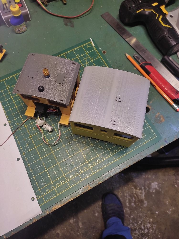

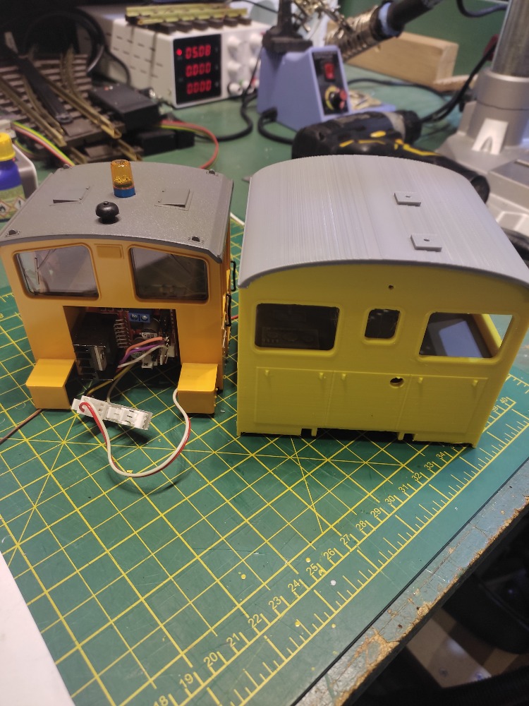

Příspěvekod romansis » pon 18 bře, 2024 7:44 pm
Děkuji za odpověď a odkazy. Změřil jsem oba a souhlasí. LGB 2090 měří 240mm a Tm2/2 těch 225 přes nárazníky.
Dal bych fotku, ale na mne moc složité. Ale když je dám vedle sebe tak to vypadá divně. Budu muset zapracovat na vkládání fotek.

Příspěvekod romansis » úte 19 bře, 2024 3:49 pm

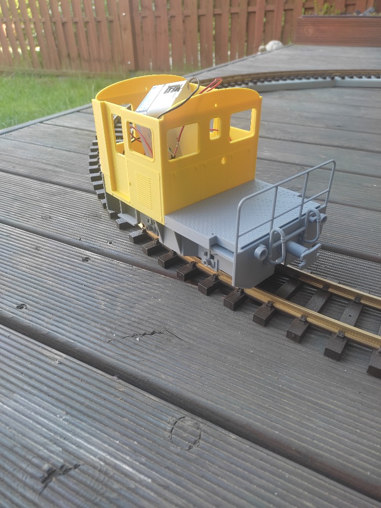

Příspěvekod romansis » úte 14 kvě, 2024 2:41 pm
První zkušební jízda. Podvozek LGB, napájeno z powerbanky pro vyzkoušení.

Příspěvekod rawen » úte 14 kvě, 2024 5:10 pm
můžu poprosit o bližší popis toho napájení? Bereš přes USB-C vynuceně vyšší napětí nebo jinak?

Příspěvekod rawen » stř 15 kvě, 2024 6:24 am
Ahoj.
Mě šlo spíš o to, že nemám ani modelářské baterky ani nabíječky a v mém případě by bylo jednodušší použít powerbanku s obyč nabíječkou, kterých mám několik.
