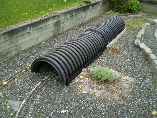

Příspěvekod alexander » sob 28 kvě, 2022 5:00 pm
Ytong je najhoršia voľba. Dá sa aj takto:
