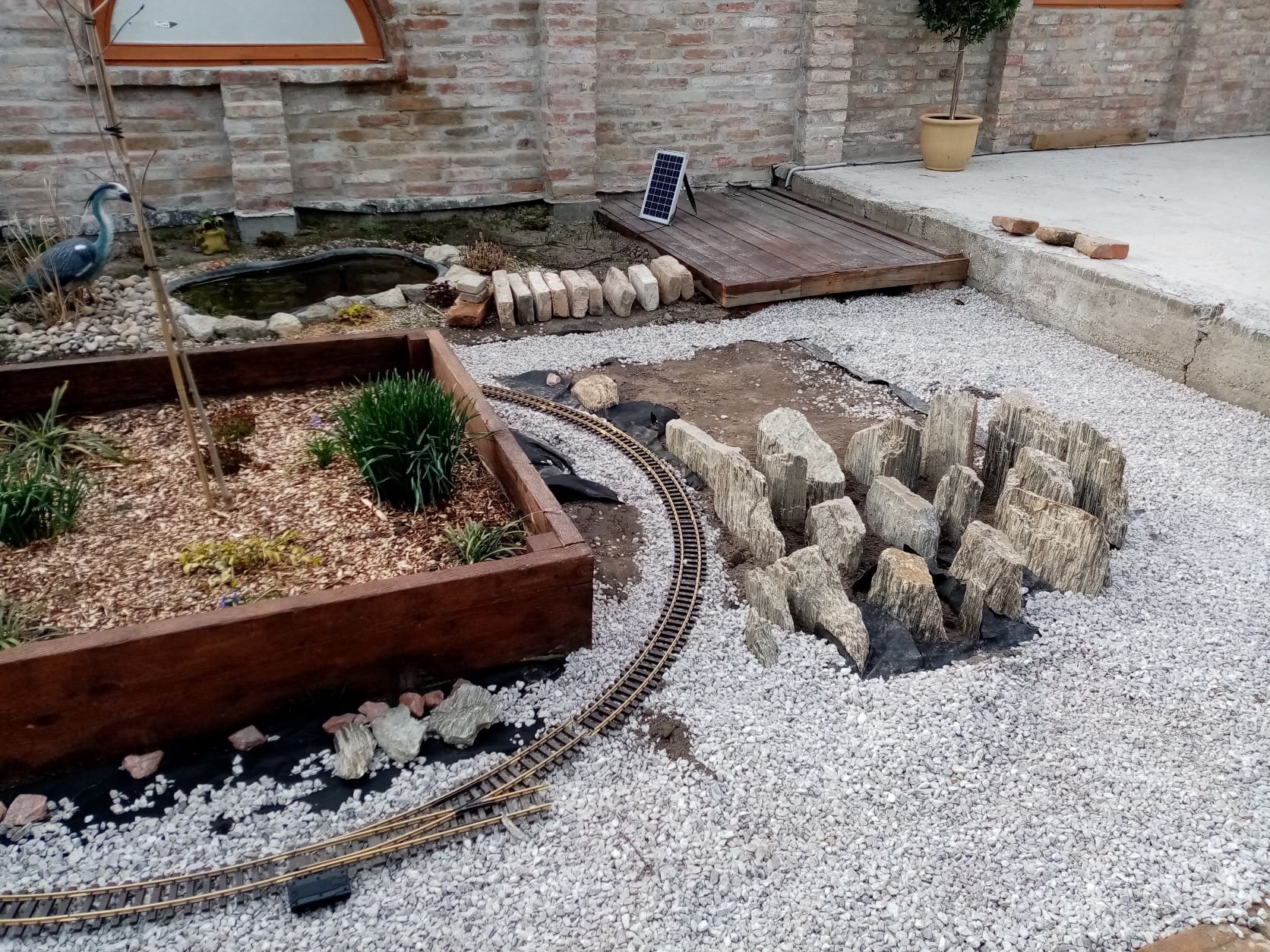

Nás "záhradníkov" je tu ako šafránu, tak reku skúsim aj ja prispieť svojou troškou.
Odštartoval som v minulom roku, ako inak než štartsetom... :D a s veľkou podporou mojej pani učiteľky. S hmlistou víziou som sa pustil do diela:

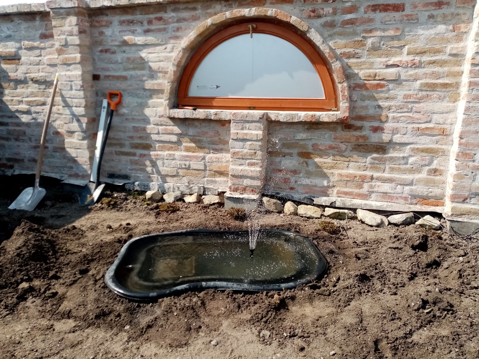

Najprv jazierko, potom nejaké rastlinstvo....
Teraformácia, fólia, štrk....

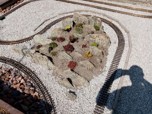

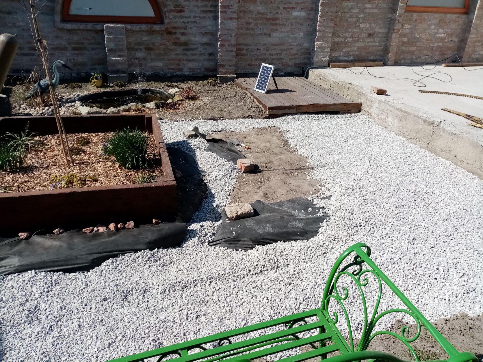

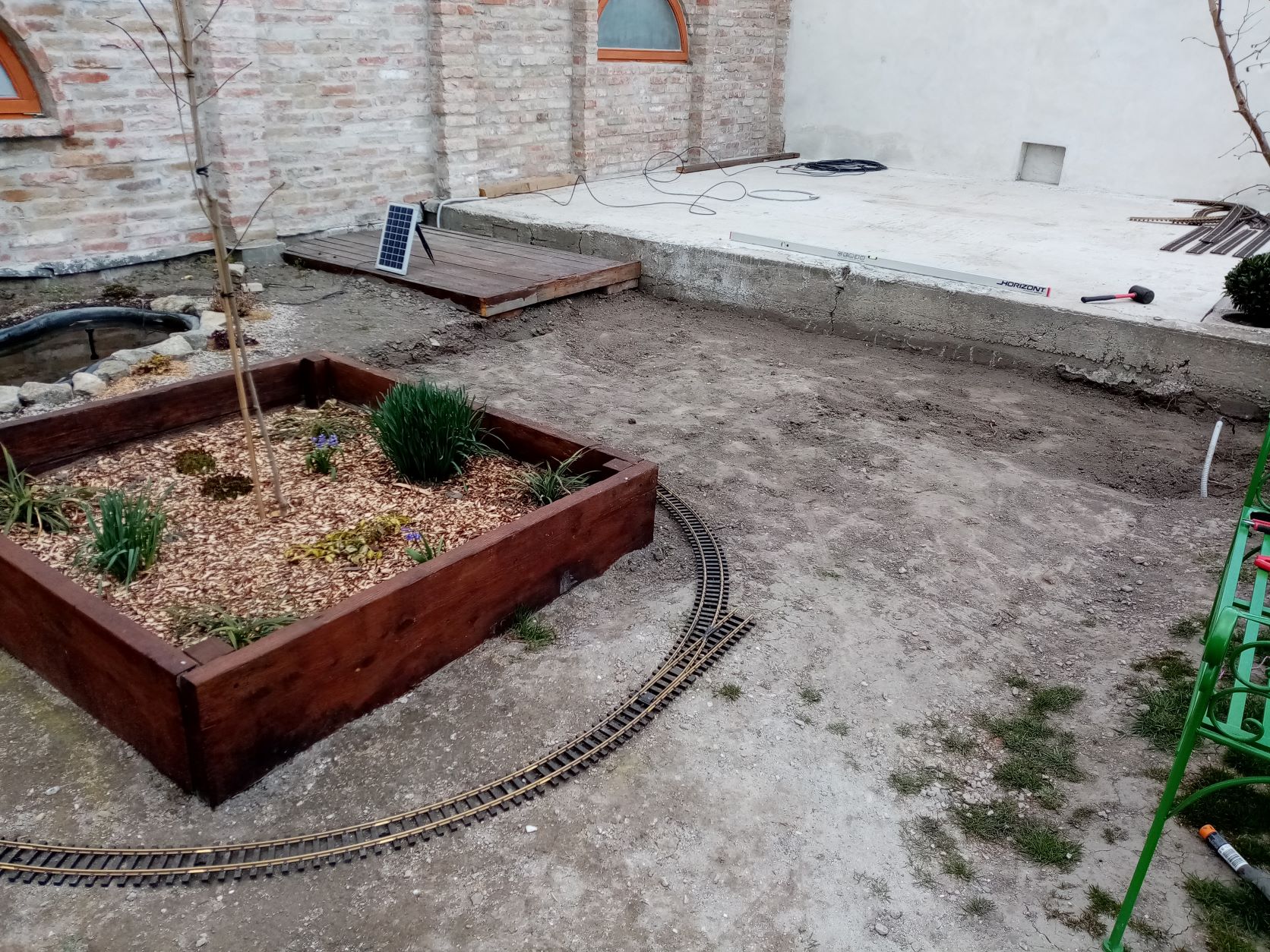

Budovateľské úsilie ma neopúšťalo a začala vznikať skalka...
Skalničky a položené koľaje...
A testovacia jazda...

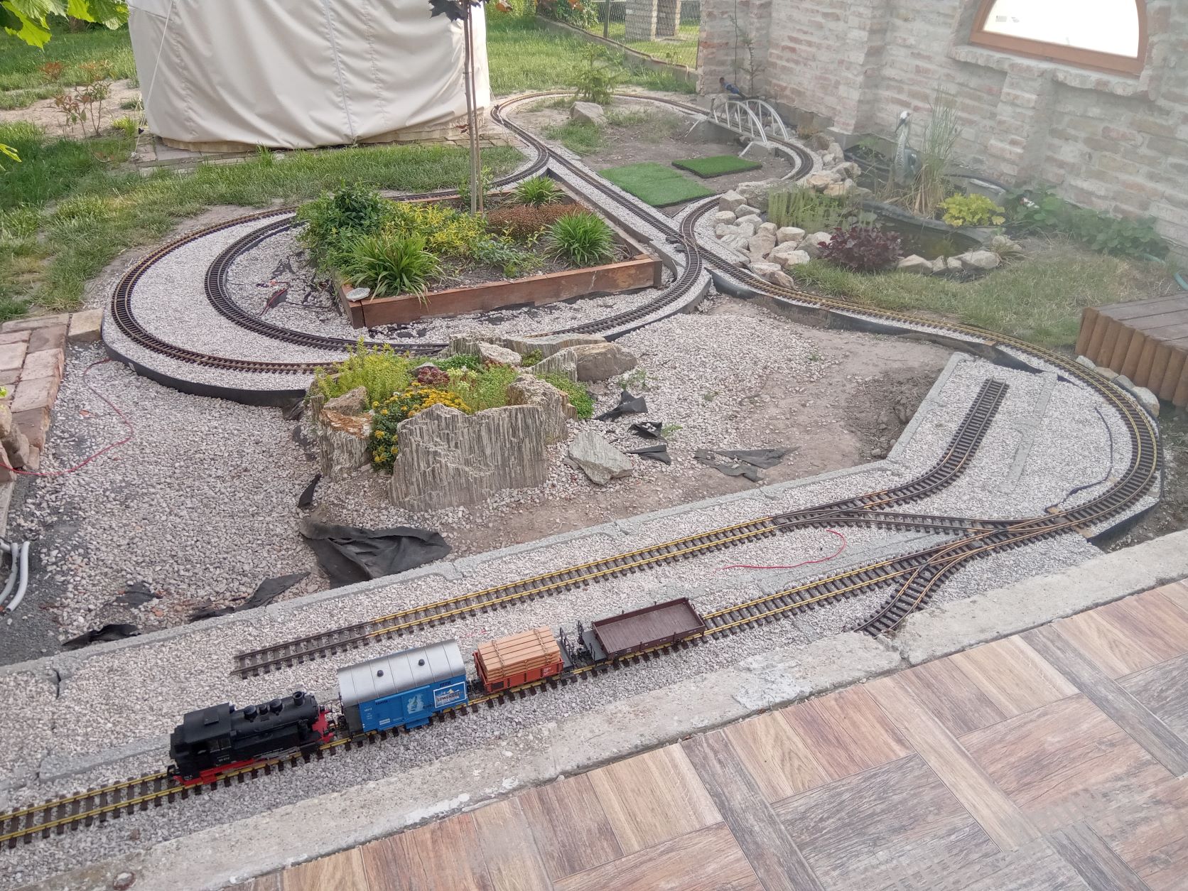

Příspěvekod alexander » ned 08 kvě, 2022 12:17 pm

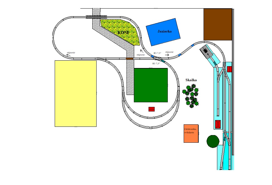

Počas dlhých zimných večerov sa zrodil tento plán:
Legenda:
to žlté je záhradné sedenie,
to zelené je vyvýšený záhon,
to hnedé je záhradná sprcha,
to modré je jazierko,
to vzadu nad cestou je most,
pri ceste kone, teda ranč,
a skalka je skalka.
Námetom je koncová lokálková stanička a trochu šírej trate s výhybňou. Vymyslel som to tak, aby na trati mohli jazdiť dve súpravy a popri tom sa dá posunovať v staničke. Ale to je prevádzkové maximum hlavne pre detské oko. V budúcnosti pribudne nejaká vlečka...
Koľajivo používam kusové PIKO, oblúky na trati R3(polomer 922 mm) a R5(1243 mm), výhybky PIKO R5, križovatková je LGB. V staničke som zostal u výhybiek R1, hlavne kôli miestu a aspoň trochu rozumnej dĺžke staničných koľají.
Mašinky napájané z Li-on článkov, ovládanie PIKO RC ovládačom.
Výhybky ovládané cez DCC, dekodéry home made, ovládač zánovný infra IRIS od Uhlenbrocku.
Doterajší postup a spôsob výstavby je na obrázkoch:
https://oalexander.rajce.idnes.cz/Zahra ... eznica_II/
alexander

Příspěvekod Jozef Milko » pon 09 kvě, 2022 7:26 am
Ahojte,
tak som si zobral kávičku, sadol si k tejto novej téme a pozeral fotečky. Vyzerá to celkom zaujímavo - ako je to s fixáciou koľají? Budú len tak v štrku,
alebo ich chceš ešte nejak ukotviť? Videl som železničky, kde koľaje boli len zaštrkované, bez ukotvenia, ale bolo to s mohutnejšími pražcami (mierka 1/13 resp. 7/8th).
Aj po rokoch držali na mieste, len štrk bol zčasti odplavený.
Ešte jedna otázka - tá ohrádka z dosiek pri výhybni (je tam zasadený javor (?)) - tam zostane? Nechcem do toho nejak zasahovať, ale keby to bol len akože nejaký vŕšok, (bez dosiek)tak by prechádzala železnička "priesmykom" medzi skalkou a vŕškom, pôsobilo by to (podľa mňa) veľmi dobre. Miesto dosiek by sa dali použiť napr. väčšie kamene a pod.
takže aj výhybňa by bola akoby na úbočí malého vŕška. Ale to je len môj skromný názor, asi to máš už lepšie premyslené.
A ešte toto, ale to ber s rezervou - je to názor starého konzervatívca: ak by si vyhodil tú priečku v ovále, tak by sa muselo pri návrate do koncovej stanice prejsť na druhý koniec súpravy. Z hľadiska prevádzky by to bolo zaujímavejšie, ako pustiť vlak vratnou slučkou späť. Nejakú výhybku by som radšej pridal do výhybne, takže by to bola potom už taká malá stanička. Z topologického hľadiska by to koľajisko bolo niečo také, ako mám na záhrade ja. Držím palce.
Jozef
PS tie čísla v 65 mám ja len prehodené, takže je to skoro rovnaké :-) No čo už, viac som sa ponáhľal na svet....

Příspěvekod alexander » pon 09 kvě, 2022 5:30 pm
Pekný podvečer,

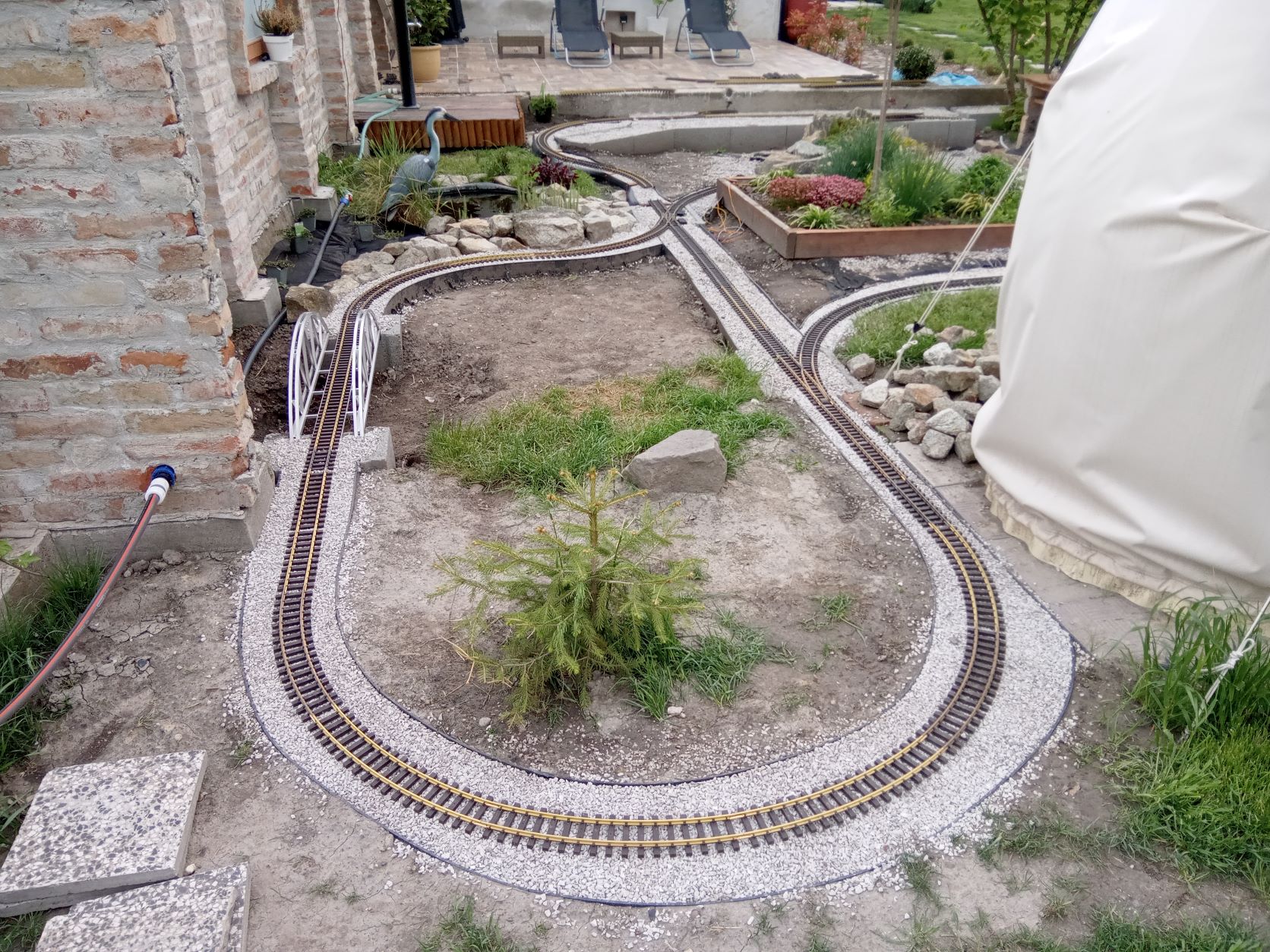

dnes som položil koľaje na šírej trati a vo výhybni.
Zatiaľ koľaje nijak nefixujem. Po položení koľají v stanici všetko zaštrkujem zmesou kamienkov a stavebného lepidla. Po úprave štetcom pokropím a ono to zatvrdne. A tým sa koľaje zafixujú k podložiu. Suchý betón home made! :D
alexander
Příspěvky: 423
Re: Záhradná železnica na Žitnom ostrove
Příspěvekod alexander » pon 09 kvě, 2022 7:28 pm
Odkaz na dnešnú prvú skúšobnú jazdu:
https://www.youtube.com/watch?v=MkunOITccAM
Na videu je vidieť môj zámysel s otáčaním vlakov vo vratných slučkách. Po odchode z koncovej stanice vlak prejde výhybňou v jednom smere, na trati (v slučke) sa otočí, prejde výhybňou v smere opačnom a vráti sa do stanice. Taktiež je možné križovanie dvoch vlakov. Predĺži sa jazdná doba a vlak nekrúži iba jedným smerom. Časom pribudne aj nejaká manipulačná koľaj či vlečka a výhybňu preklasifikujeme na zastávku s nákladiskom. :D Je to vlastne trať akoby "tam a späť".
Priestor, ktorý na železničku mám, mi nedovolil postaviť zmysluplnú trať "od do".
Úprava terénu okolo dreveného hrantu s javorom je v štádiu úvah, ale to drevo zmizne. Opticky určite.

Příspěvekod alexander » úte 10 kvě, 2022 7:13 am
Na rajčinu do albumu Záhradná železnica I som pridal koľajový plán:
https://oalexander.rajce.idnes.cz/Zahradna_zeleznica_I/

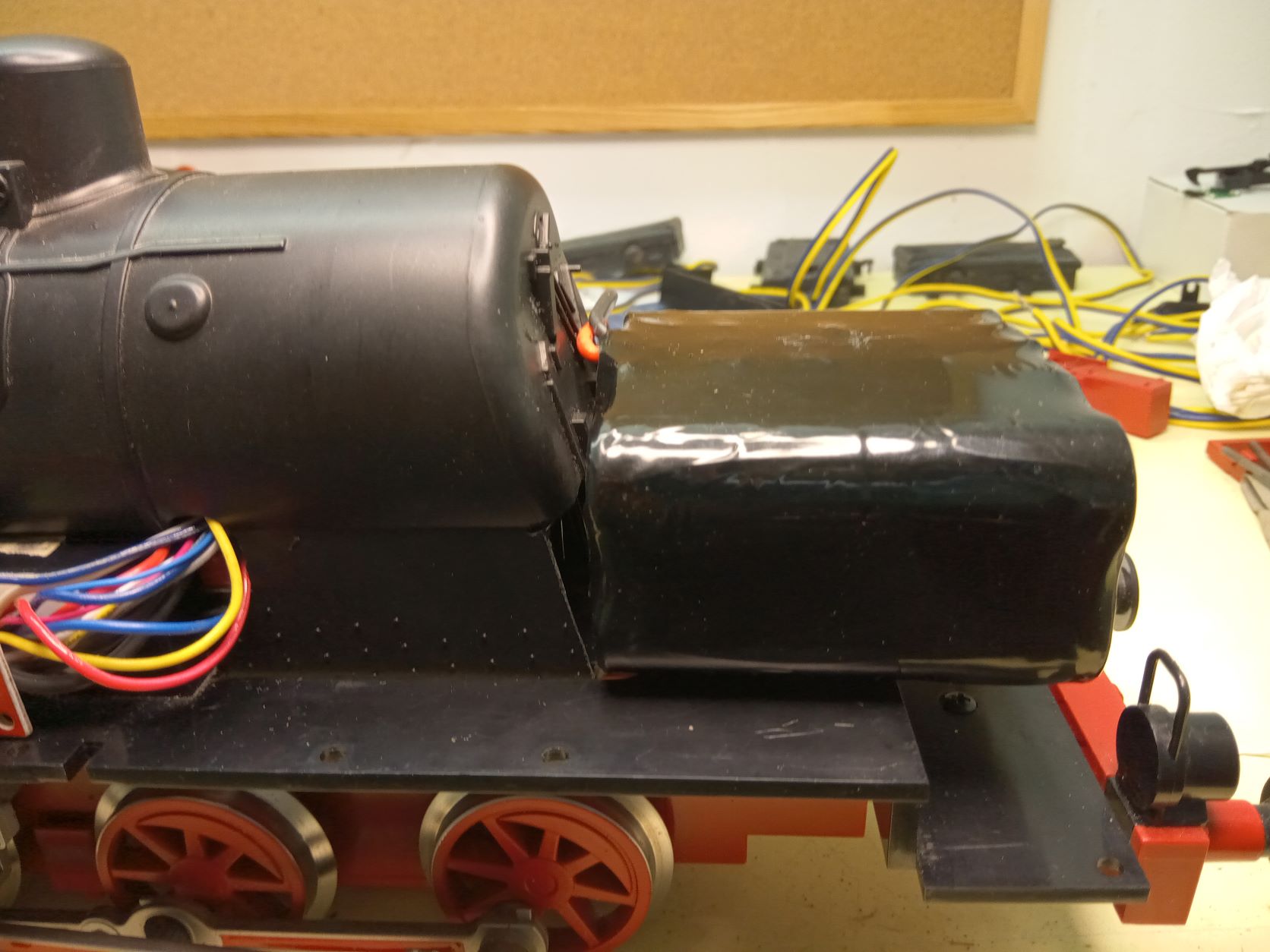

Příspěvekod alexander » sob 21 kvě, 2022 10:25 pm

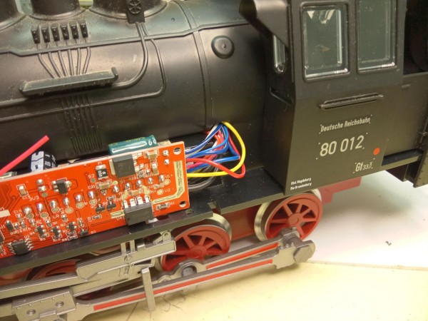

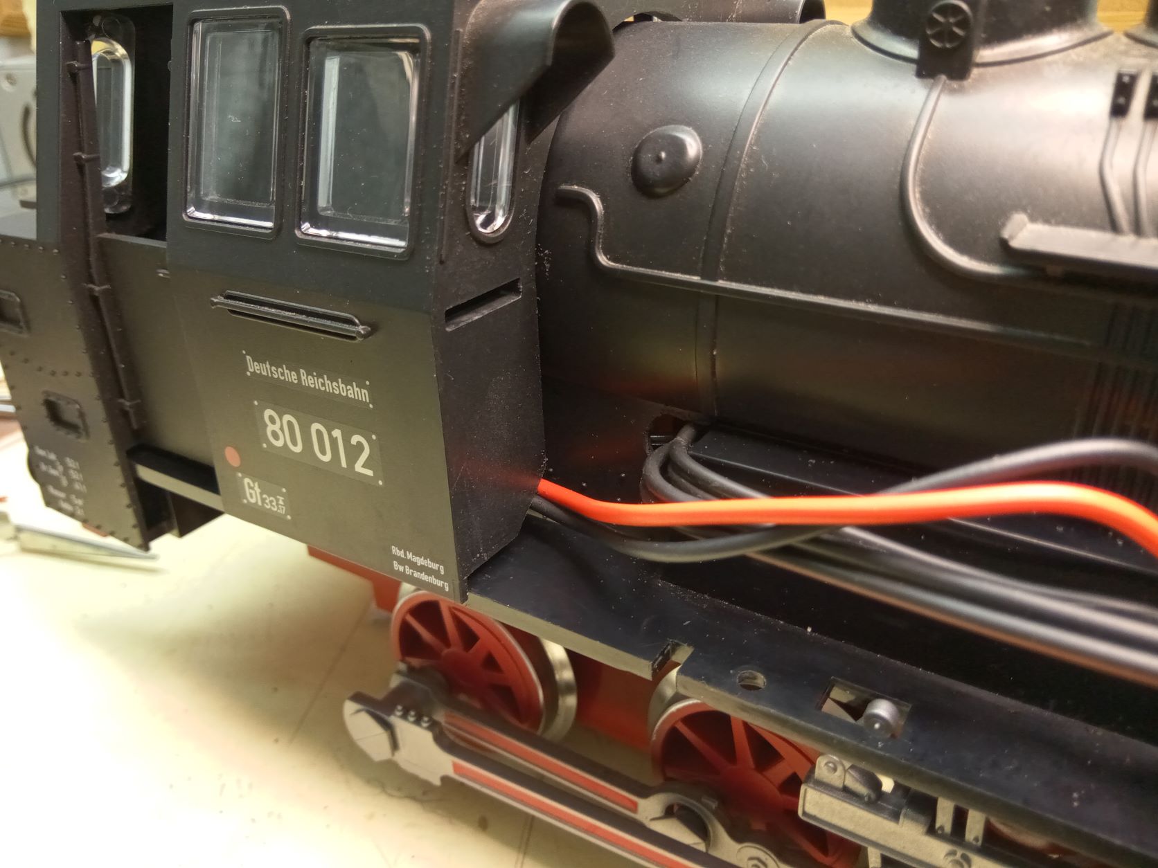

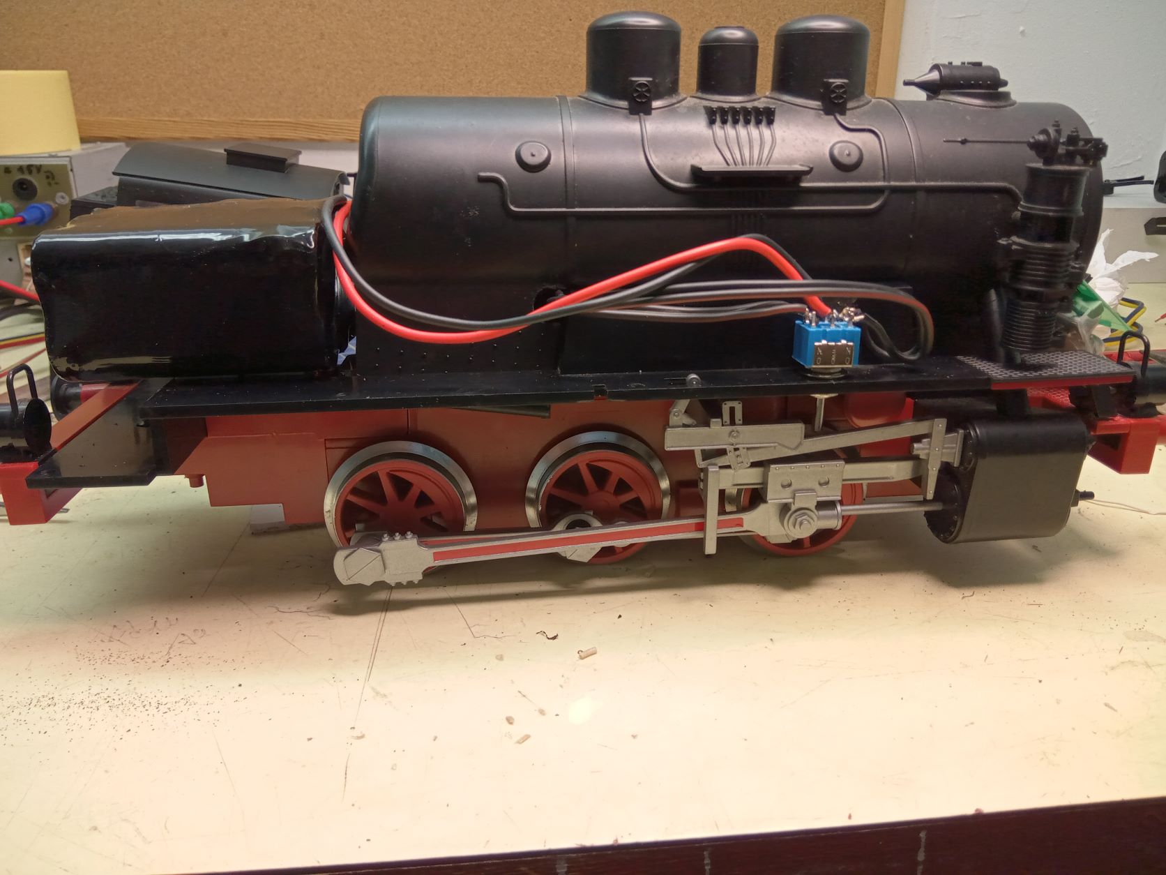

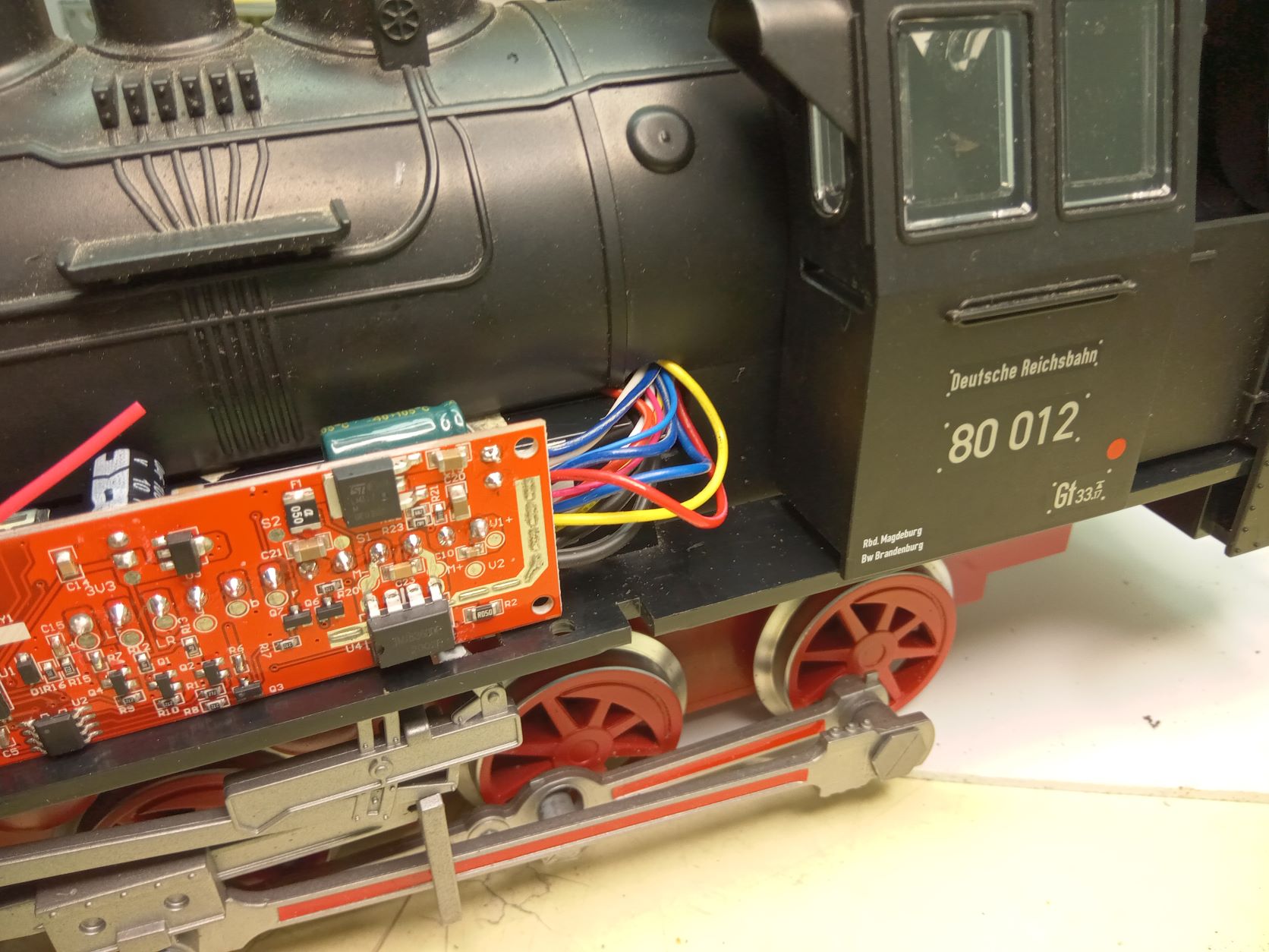

Počas pár daždivých dní som sa pustil do prestavby BR 80 na napájanie z akupacku a zabudovanie RC ovládania PIKO.
Akupack je zložený z ôsmich článkov 18650 zapojených sérioparalelne. Výsledné napätie 14,8 V s kapacitou 5200 mAh. Asi je zbytočne veľký a zabral celý priestor v kabíne. Musel som odrezať aj kúsok z kotla...
Elektroniku RC ovládania som umiestnil do tendra, kabeláž (a že tých drôtov je! :D ) som viedol otvorom vyrezaným v kotli.
V tendri na druhej strane je prepínač on-off-on (jazda-vyp-nabíjanie). Od vypínača idú vodiče do RC ovládania. Nabíjanie som vyriešil tak, že som využil pôvodný prívod od koľají (kolíky pod reproduktorom), teda nabíjačku pripojím priamo na okolky. Mám takú, ktorá má na kábloch krokodílov.
alexander
Příspěvky: 423
Příspěvekod alexander » sob 21 kvě, 2022 10:44 pm
Ešte obrázok ako sú vedené vodiče k prepínaču. Od akupacku z kabíny a ďalšie zasa vyrezaným otvorom v kotli.
Prívody k pôvodným DPS so stabilizátorom pre dymový generátor a ovládanie hlasitosti som pripojil na prívod +/- na RC ovládaní.
Mašinku som vyskúšal, všetko funguje ako má, bohužiaľ aj s necnosťami PIKO RC ovládania. Najviac mi vadí, že keď mašinku zastavím vypne sa zvuk a svetlá. Mám doma aj tento set:
https://shop.modelovazeleznica.sk/piko- ... daf9fea343
Mašinka v tomto sete funguje tak, že po prvom stlačení tlačítka na RC ovládači sa rozsvietia svetlá v danom smere jazdy a až po druhom stlačení tlačítka sa mašinka pohne. Predpokladám, že ak by bola ozvučená, tak po rozsvietení svetiel by bol počuť aj zvuk.
Netušíte niekto ako by som "presvedčil" RC ovládač aby takto fungoval aj v BRke? V pôvodnom zapojení stačilo do koľají pustiť minimálne napätie tak, aby mašinka ešte stála, ale už bol počuť zvuk. Aj hádzanie uhlia do kotla! :D
Stále dumám na čo je na pôvodnej doske elektroniky v mašinke Li-pol článok... A či by to nešlo nejak využiť...

Příspěvekod hopeter » ned 22 kvě, 2022 7:29 pm
Šikovně vyřešeno. Já jsem nacpal vše do kabiny. Jen mašinfíra přišel o nohy a sedí na lipolkách. Vodojemy jsem naplnil olovem a mašina tahá jako čert i do kopce. Pro balancovací konektor jsem přidal ohradu pro uhlí a za provozu je tam nasazený hlídač napětí článků abych neodpravil lipolky podvybitím.
Ten článek na desce by mě taky zajímal , ne kvůli využití ale co se stane až dojde.
Na zvuky a světla při zastavení jsem uvažoval předřadit odpor nebo měnič napětí k motoru ale vzhledem k už tak pomalé jízdě jsem to nezkoušel.

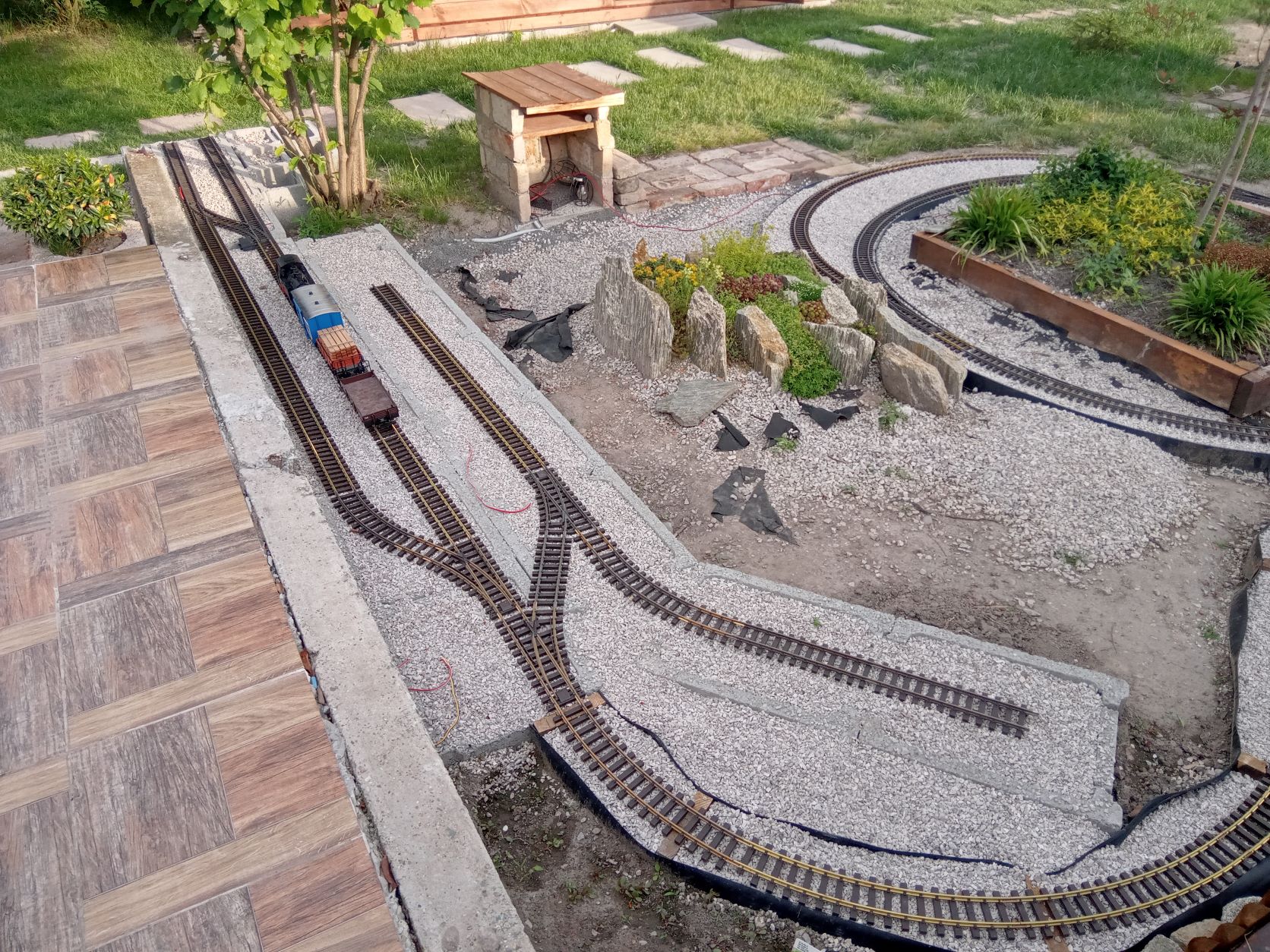

Příspěvekod alexander » pon 23 kvě, 2022 5:35 pm
Zdravím Vás,
dnes krátke video so skúšobnej jazdy prerobenej BR 80:
https://www.youtube.com/watch?v=oFFd3x9h_pY

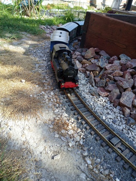

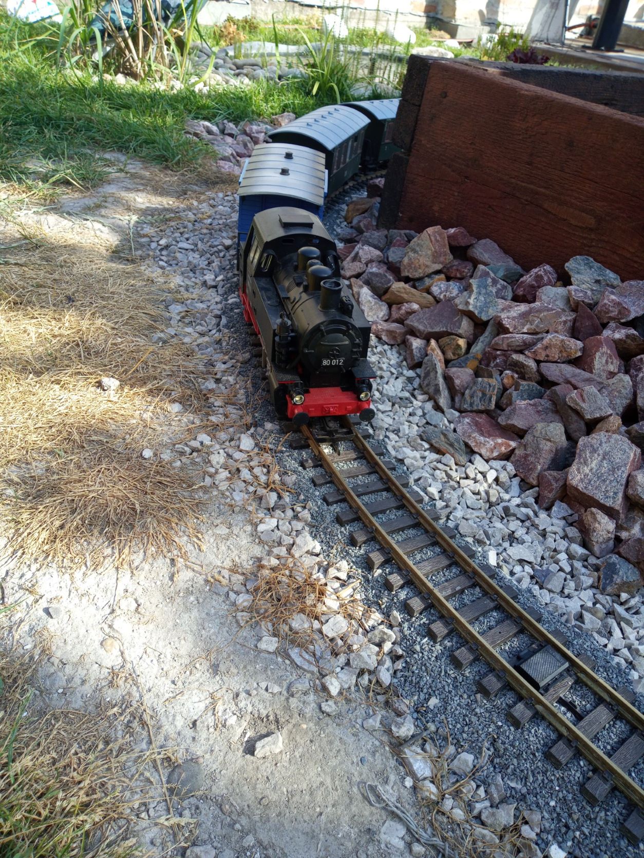

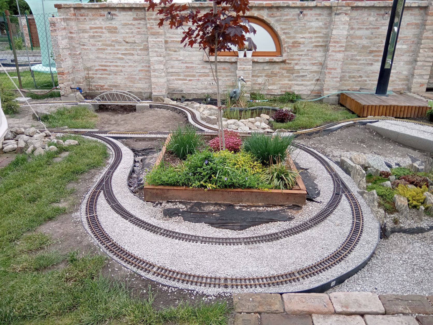

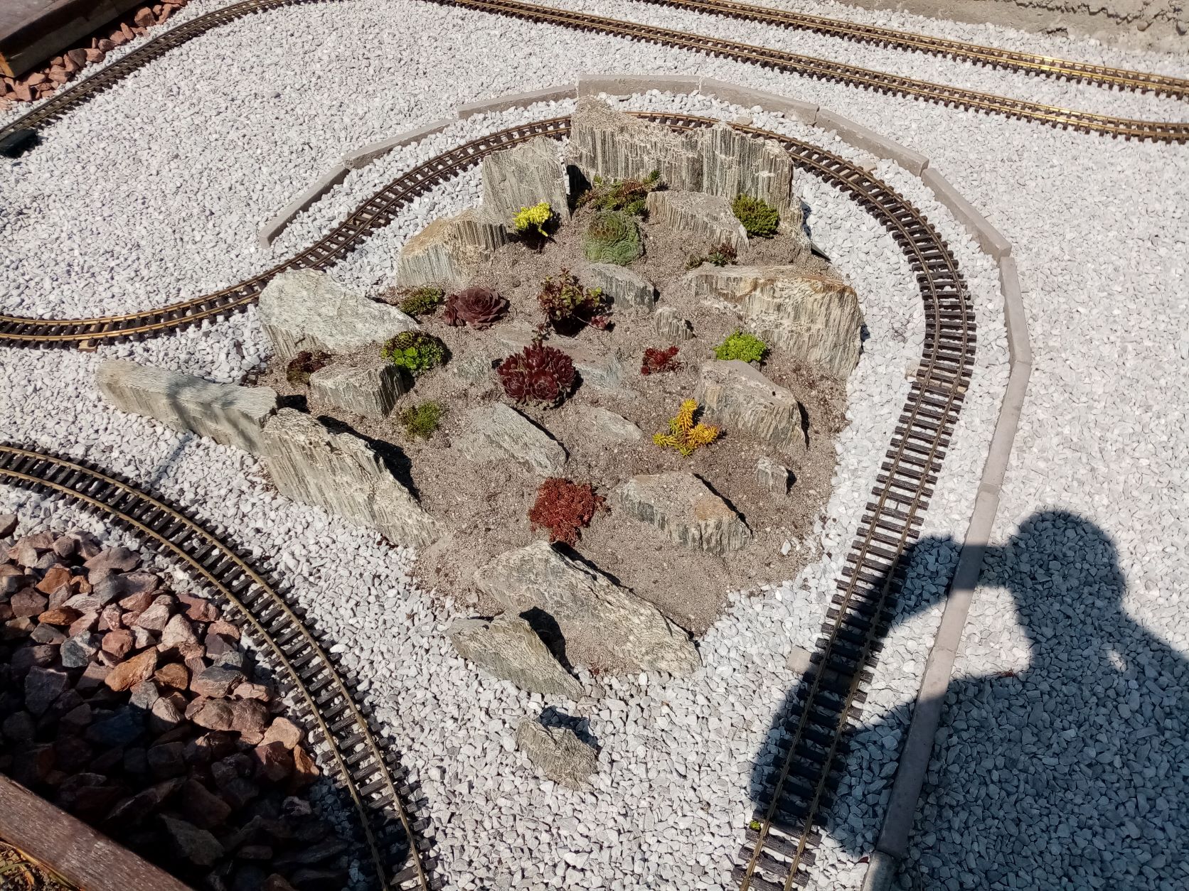

A obrázky zo súčasného stavu trate:
alexander
