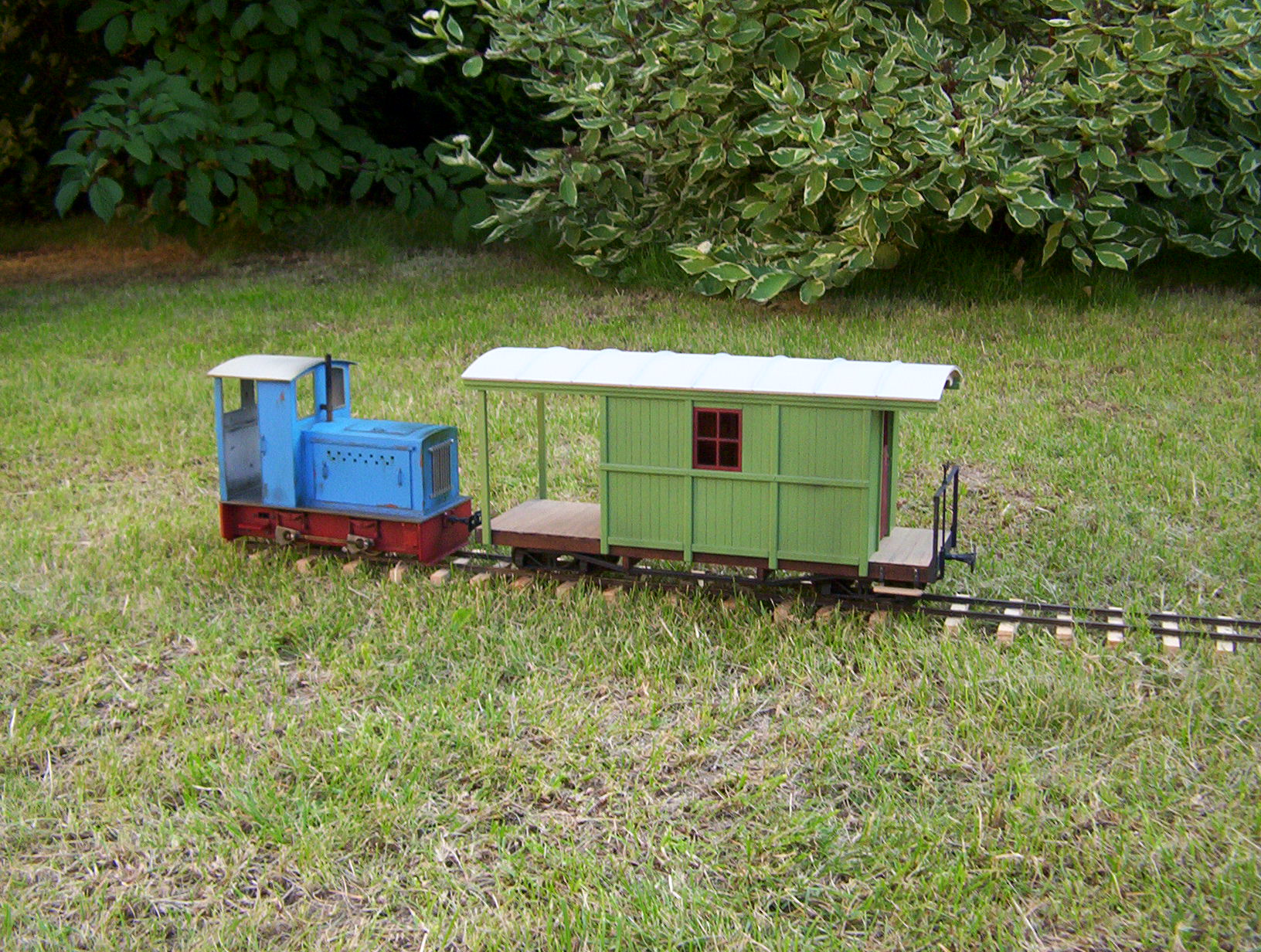

Keďže mojim zámerom kedysi v minulosti bola mierka 1/16 - 1/17 na 45 mm koľajach (teda 760 mm v skutočnosti) postavil som si (ale nikdy nedokončil)
malú motorovú lokomotívu. Ako vyzerala pred n-rokmi, môžete vidieť na spodnom obrázku.

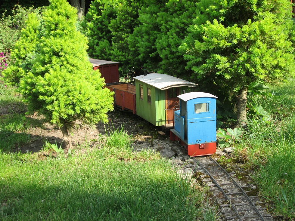

Keďže som ale nakoniec prešiel k mierke 1/13, rozhodol som sa túto jar lokomotívu prestavať na väčšiu jednoduchou prestavbou kabíny.
Teraz troška pripomína malého "Junga". Treba na nej ešte kadečo dokončiť, ale už som dnes prvý krát s ňou jazdil. Aj keď to nie je para,
musím priznať, že sa mi to celkom páčilo. Jazdí pomaličky, typujem že v skutočnosti by to bolo tak 7 - 10 km/hod, ale nevadí mi to, je to veľmi milé.
Rád by som ju vybavil nejakým vhodným zvukom (pozor, je to RC), ale tu nie som doma, takže každá rada dobrá.
Pripájam zopár foto z dnešných jázd. (inak - bol som prekvapený, ako dlho jazdila - zahnal ma až dážď, takže som nestihol vybiť batériu)

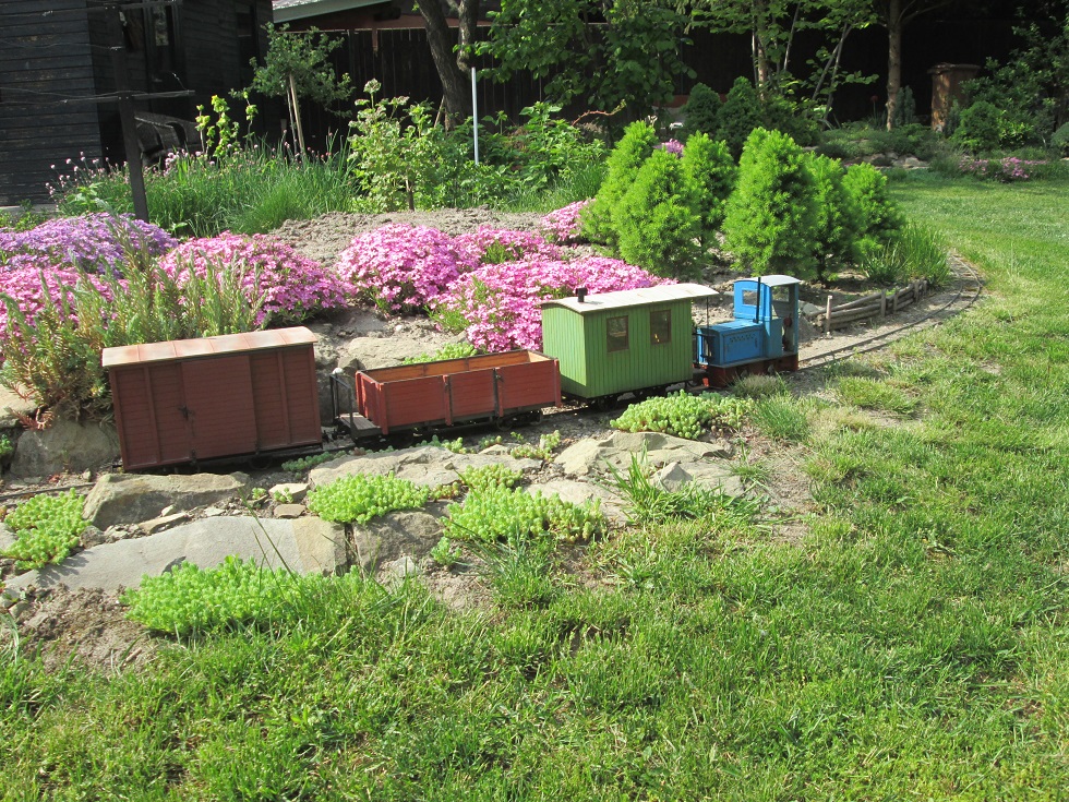

Zeptám se ale na koleje, protože ty se mi líbí nejvíc - v čem jsou uložené? Na prvním obrázku to vypadá spíš jako beton, což bych z hlediska boje proti plevelům viděl jako dobrou volbu (drží to, neprorůstá to a případně se to přihodí trochou štěrku), je to tak? Máš pod kolejemi nějakou další pevnou vrstvu? Při úvahách, zda do toho jít, spíš narážím na praktické otázky, údržbu zahrady nesmí koleje nějak zásadně omezovat a komplikovat.

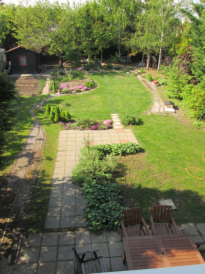

Čo sa týka umiestnenia trate na záhrade: všetko má svoje výhody aj nevýhody. Trať umiestnená priamo na záhrade (teda nie na nejakom vyhradenom priestore) je potom ako povedzme skalka, záhony či jazierko – proste tam je a treba ju rešpektovať. Ja som si na začiatku sformuloval zhruba tieto požiadavky:
1.trať umiestnená priamo v teréne, minimálne prevýšenia, aby sa dalo cez ňu ľahko prekračovať
2.minimálny polomer oblúka cca 2,5 metra
3.čo najreálnejší zvršok – trať
4.stabilizovaná poloha, aby nebolo treba trať neustále naprávať výškovo prípadne smerovo
5.nezávislá trakcia (para, batérie, RC)
No a z týchto požiadaviek mi potom už vyplynulo (po naštudovaní si prístupov iných „záhradkárov“) to, čo mám na záhrade.
Takže začnem od podlahy: trať je umiestnená na betónovom základe – šírka základu cca 17 cm
a výška asi 10 až 12 cm v jame asi 25 cm hlbokej, v jame je najskôr makadam a potom klasický kameň 4-8 čo sa používa pod dlažbu – v tom je uložený betónový základ železnice.
Trať bola postavená v roku 2014 – 2015, zatiaľ žiadne problémy s výškovými či smerovými parametrami. Takže to bola dobrá voľba.
Z čoho sú koľaje a výhybky som uviedol v predchádzajúcom príspevku, teraz k tomu zaštrkovaniu:
Použil som na väčšine trate upravený tzv. Rowlands mix: je to cement 1 diel, piesok 2 diely, rašelina 2 diely. Ja som si to troška upravil, dal som tak 0,5 dielu rašeliny ale pridal som drobné kamienky. Zmes som nasypal na položené koľaje, (priskrutkované k betónovému základu) upravil a opatrne postriekal niekoľko krát vodou. Zmes zatuhne a po čase sa chytí na ňu patina, mach a pod. takže ono to potom po čase vyzerá ako nejaká stará trať, kde je štrk už kadečím zanesený.
Podotýkam, zrejme sa tento typ zvršku nehodí pre každú trať, najmä tie klasické udržiavané trate. Samozrejme, všetko starne, takže občas treba dosypať niekde štrk – tam kde ho neodplavuje voda alebo stačí zboku nasypať trocha hliny so štrkom alebo urobiť nový mix pre nejaký úsek trate, ale nie je to také strašné.
Nižšie je foto k umiestneniu trate na záhrade a foto zostarnutého zvršku – príklad. Aby to nebolo také suchopárne tak aj s večerným vlakom do píly :-)

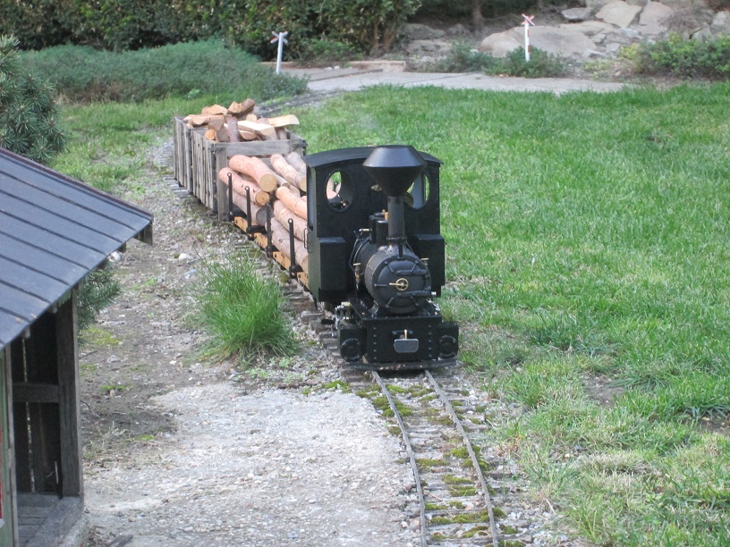

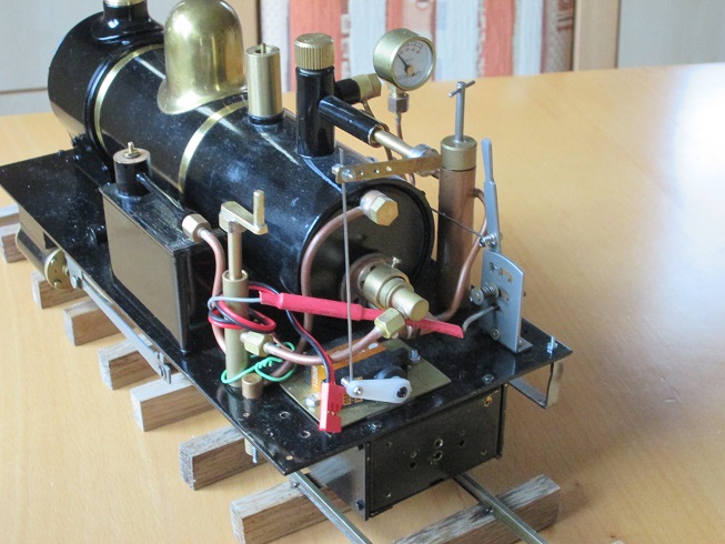

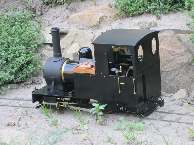

dnes by som chcel napísať zopár riadkov o mojich začiatkoch so „živou parou“. Toto ma vždy lákalo a kvôli tomu som si začal stavať záhradnú železničku. Keďže nemám nejaké špeciálne dielenské vybavenie a ani nie som žiadny odborník v tejto oblasti (aby som si dokázal od nuly postaviť funkčnú parnú lokomotívu), kúpil som si pojazd lokomotívy aj s kotlom a armatúrami od firmy Accucraft. (1.obrázok – tam ale už som namontoval servá na ovládanie lokomotívy).
Navrhol som si kabínku, dal som si všetky súčasti k nej vyrezať laserom z 1mm hrubej ocele (obyčajnej), pospájkoval (tvrdou spájkou), predtým som tam ešte osadil zopár nitov. Tiež som si vyrobil nové spriahadlá, schodíky, výfukové rúry do dýmnice (nefunkčné), osadil nový komín, píšťalu atď. Nakoniec vznikla celkom zaujímavá lokomotíva, ale predsa len nezaprela v sebe anglosaský pôvod.
Tiež mi troška vadilo, že rozbiehanie nie je úplne plynulé – tak isto aj zastavovanie – predsa len, je to malá lokomotíva, takže nemá až takú zotrvačnosť, aby dokázala eliminovať nedostatky malého parného stroja. Na druhej strane musím povedať, že čím viac som s lokomotívou jazdil, tým viac sa jazdné vlastnosti vylepšovali. No nakoniec som sa predsa len rozhodol, že ju predám, a postavím si lokomotívu, ktorej dizajn a jazdné vlastnosti budú viac zodpovedať mojim predstavám. O tom zase nabudúce.
