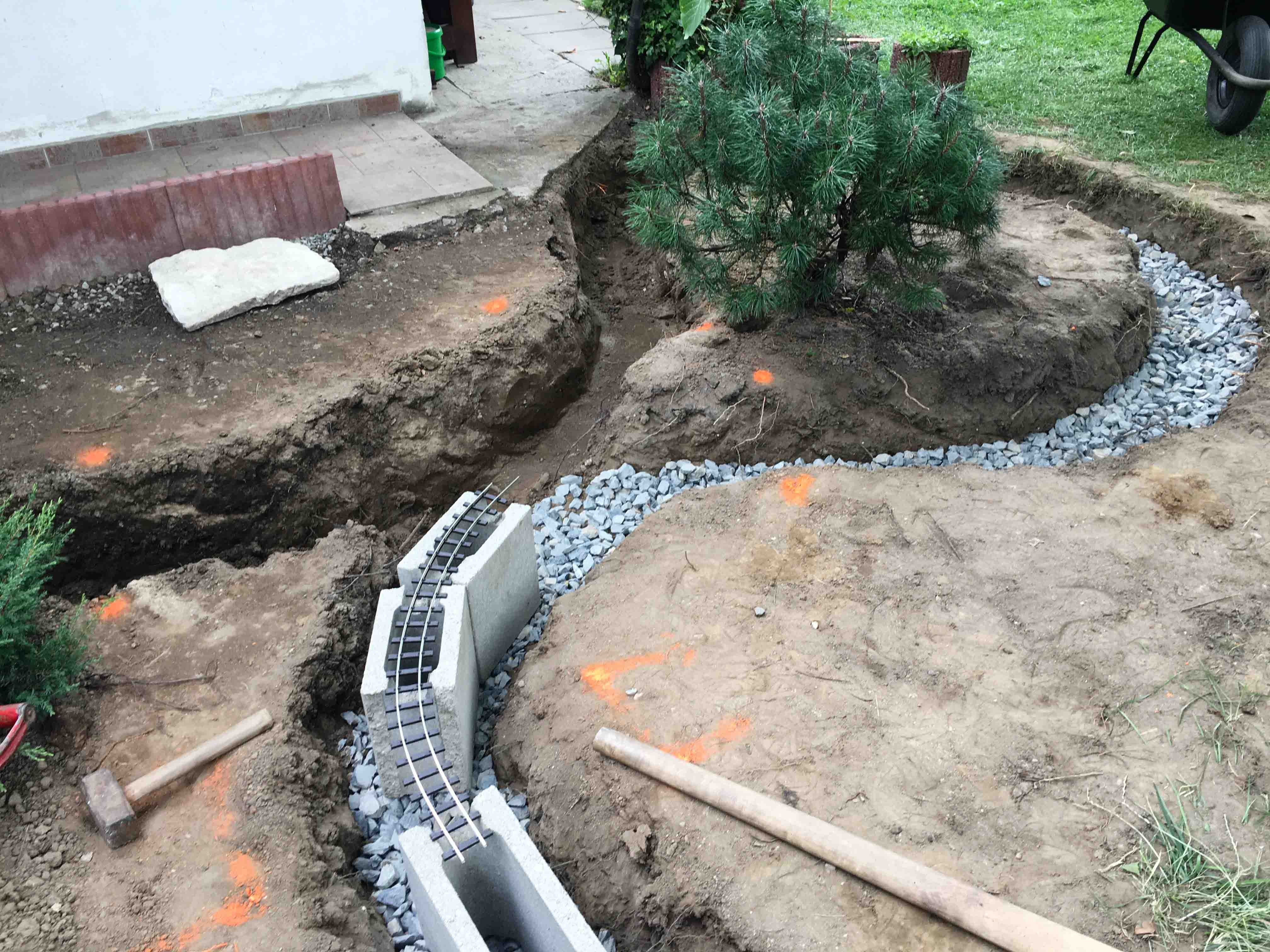

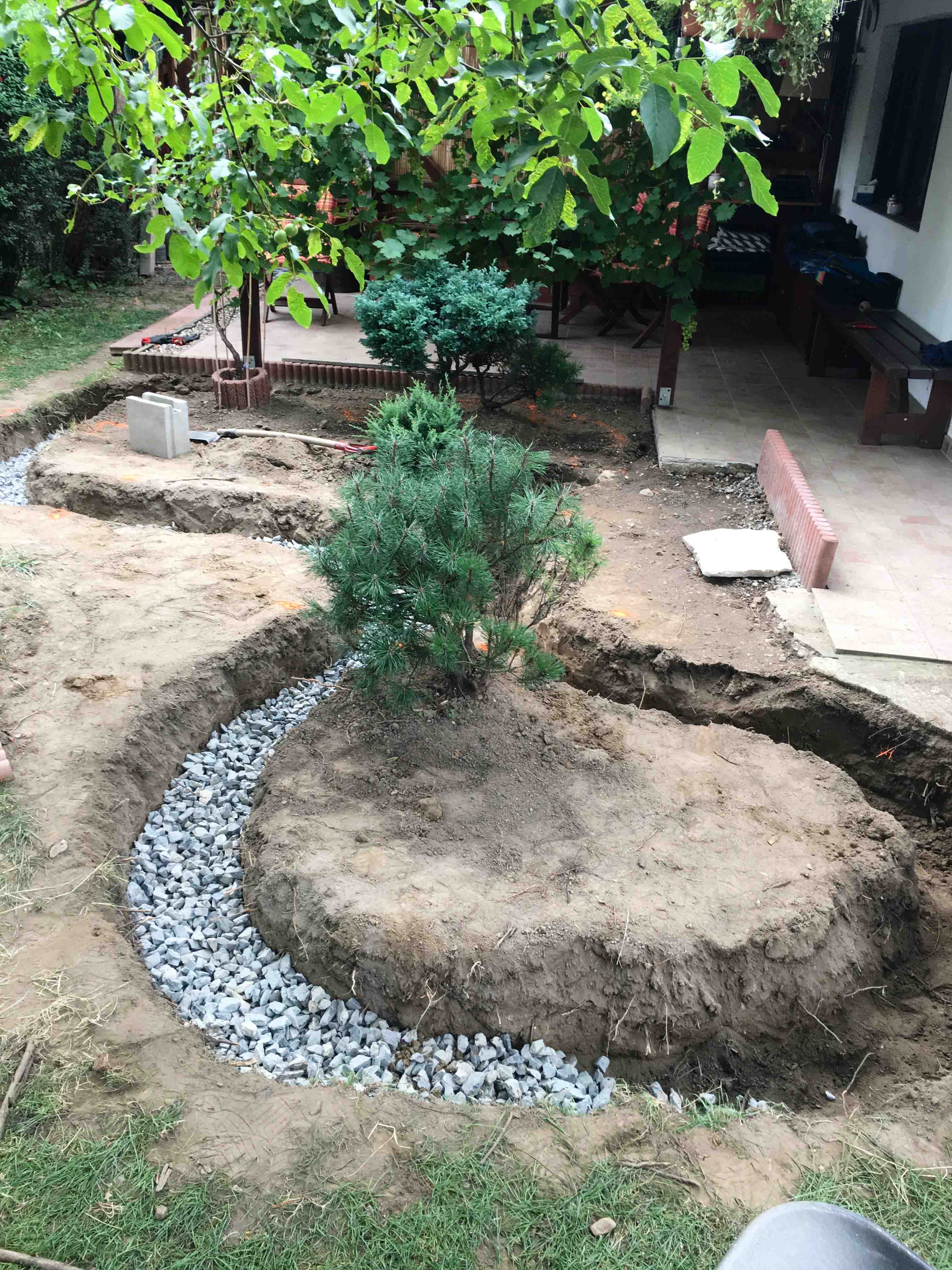

Idea je, v první fázi postavit menší okruh na opravdu pevných základech, který už vydrží na pořád - beton - kámen - ocel - pot. V plánu je: nádráží, zastávka, dva mosty, dva propustky, tunel s opěrnou zdí a nezbytný potok s jezírkem. Nechci to tady úplně vytapetovat, tak vám sem fotky naházím postupně.

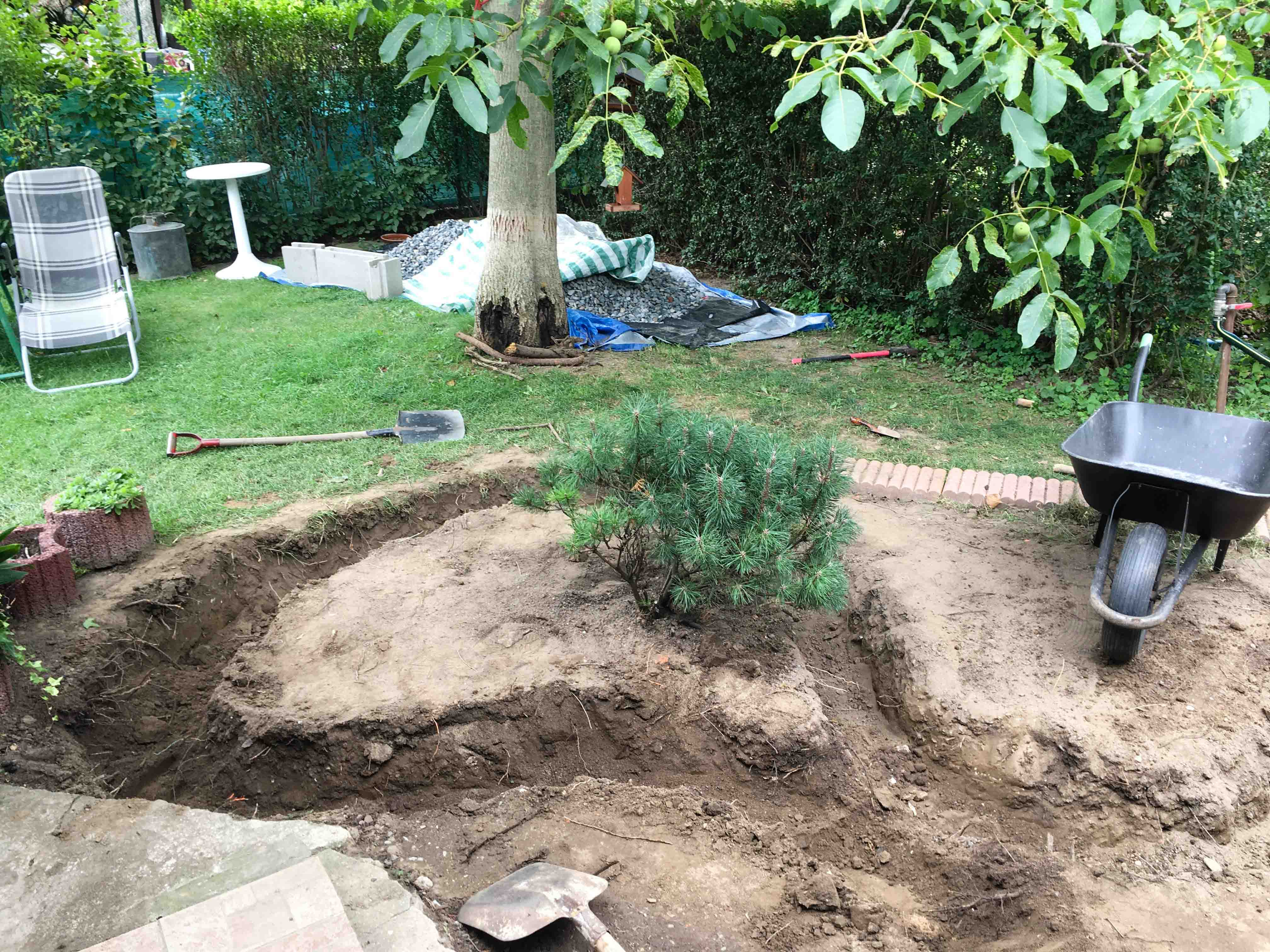

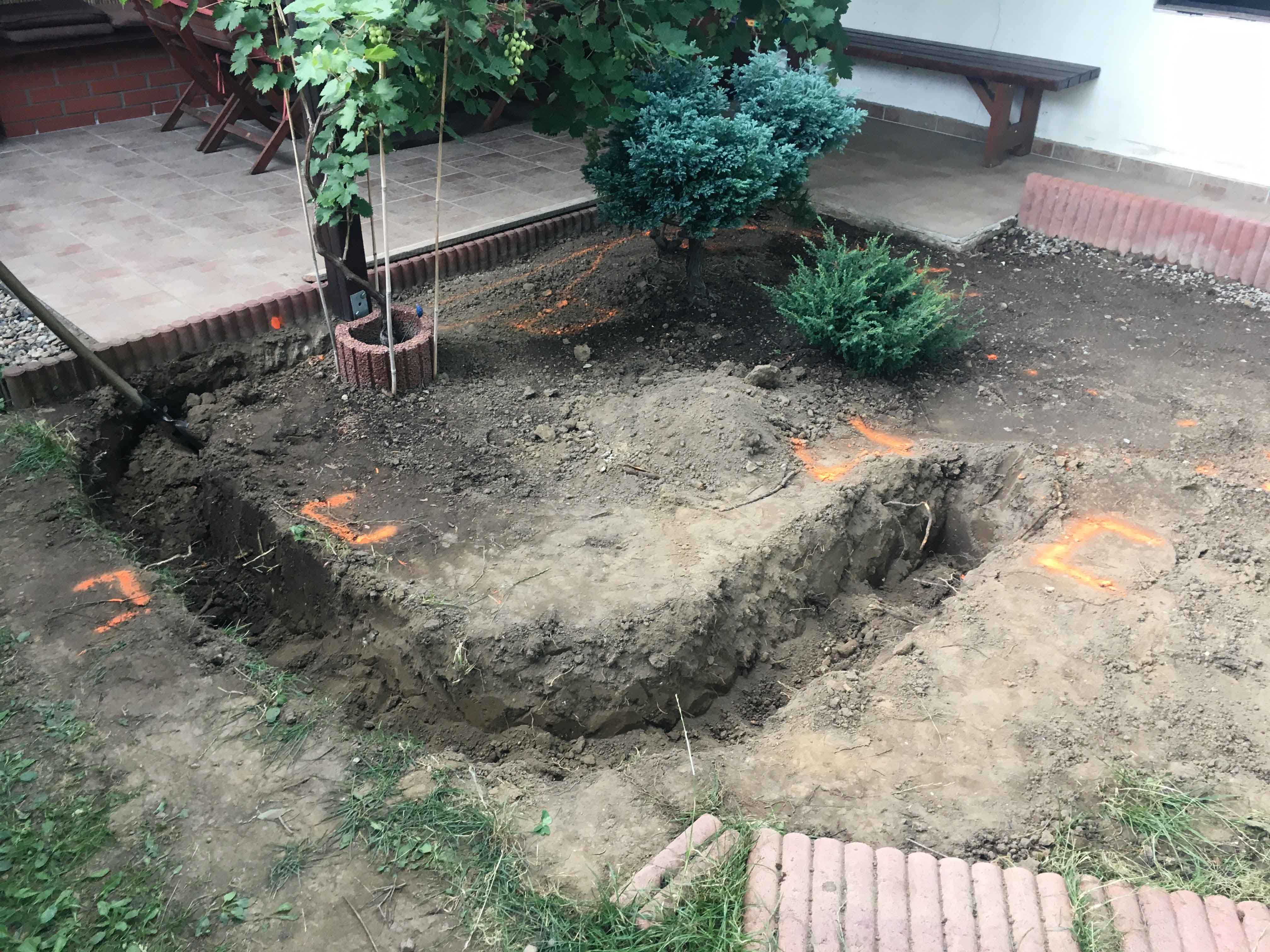

Všechno začalo loni v létě výkopem.

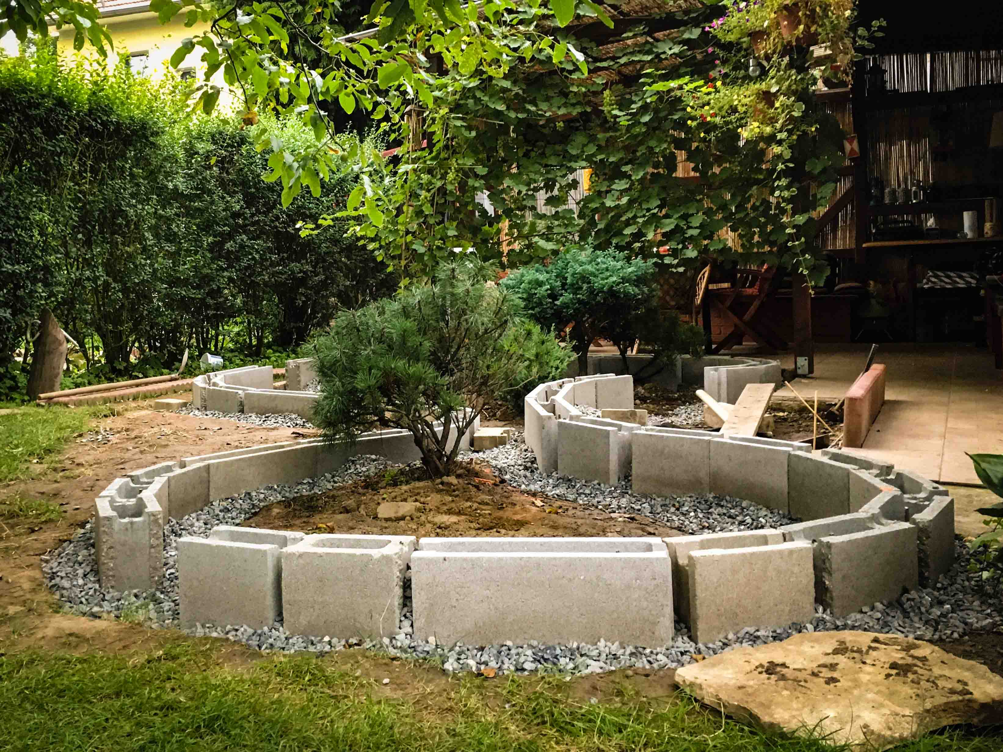

Příspěvekod obruc » stř 25 lis, 2020 9:14 pm

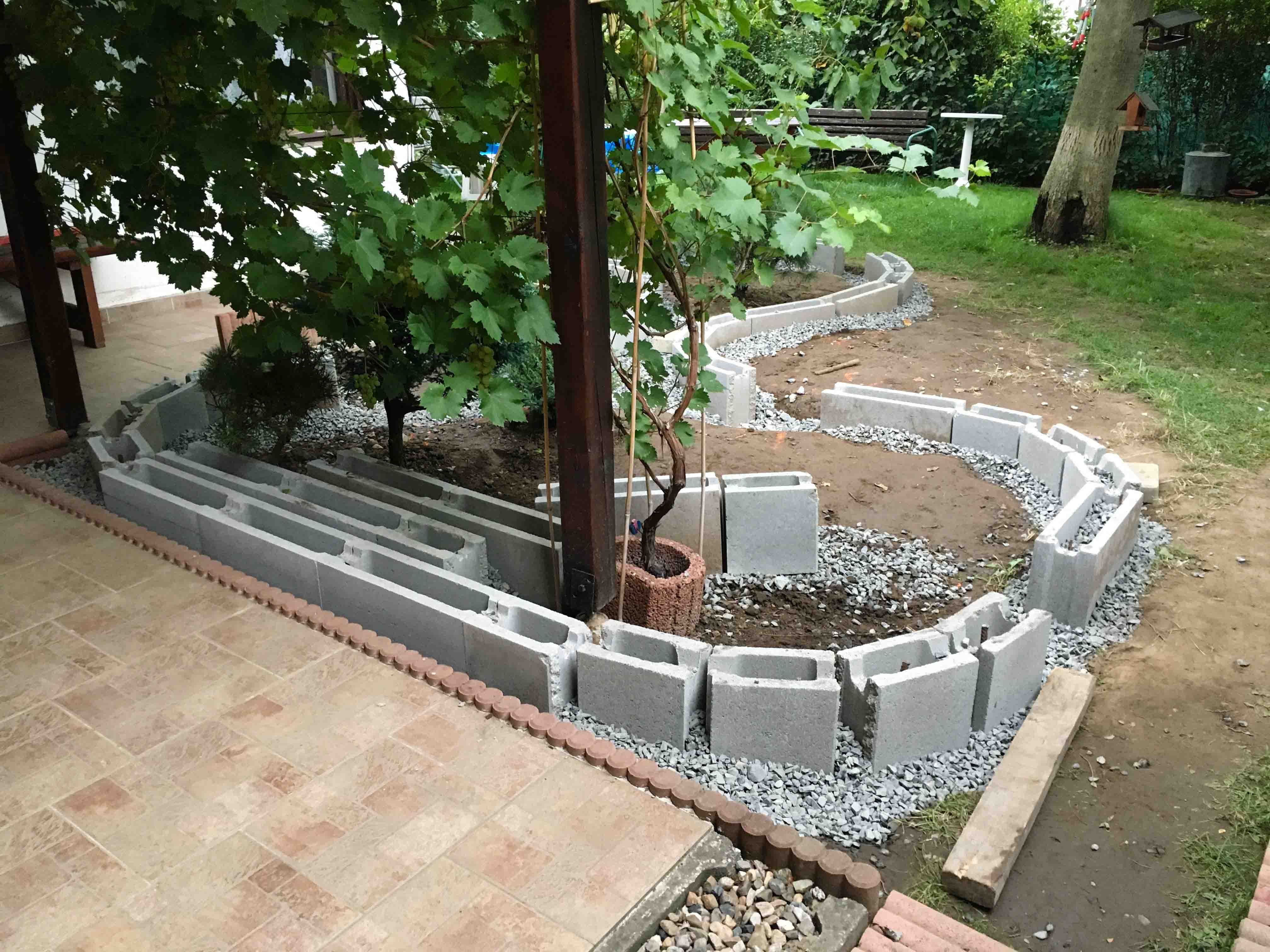

Dalším krokem bylo usazení betonových tvarovek, které vytvoří těleso trati. Tohle řešení s sebou samozřejmě nese určitý kompromis v podobě zalomení oblouků, ale počítám s tím že nakonec tvarovky zmizí z větší části pod hlínou a kamením a nebude to tolik vidět. Protože jsem si na sebe upletl bič v podobě převýšení, následovalo vyrovnání tvarovek vodováhou, což byla pěkná pakárna :) . V nejvyšším úseku trati jsou dvě tvarovky na sobě. Všechno přijde probít roxory a vyplnit betonem. V místech kde jsou mezery budou mosty nebo propustky.

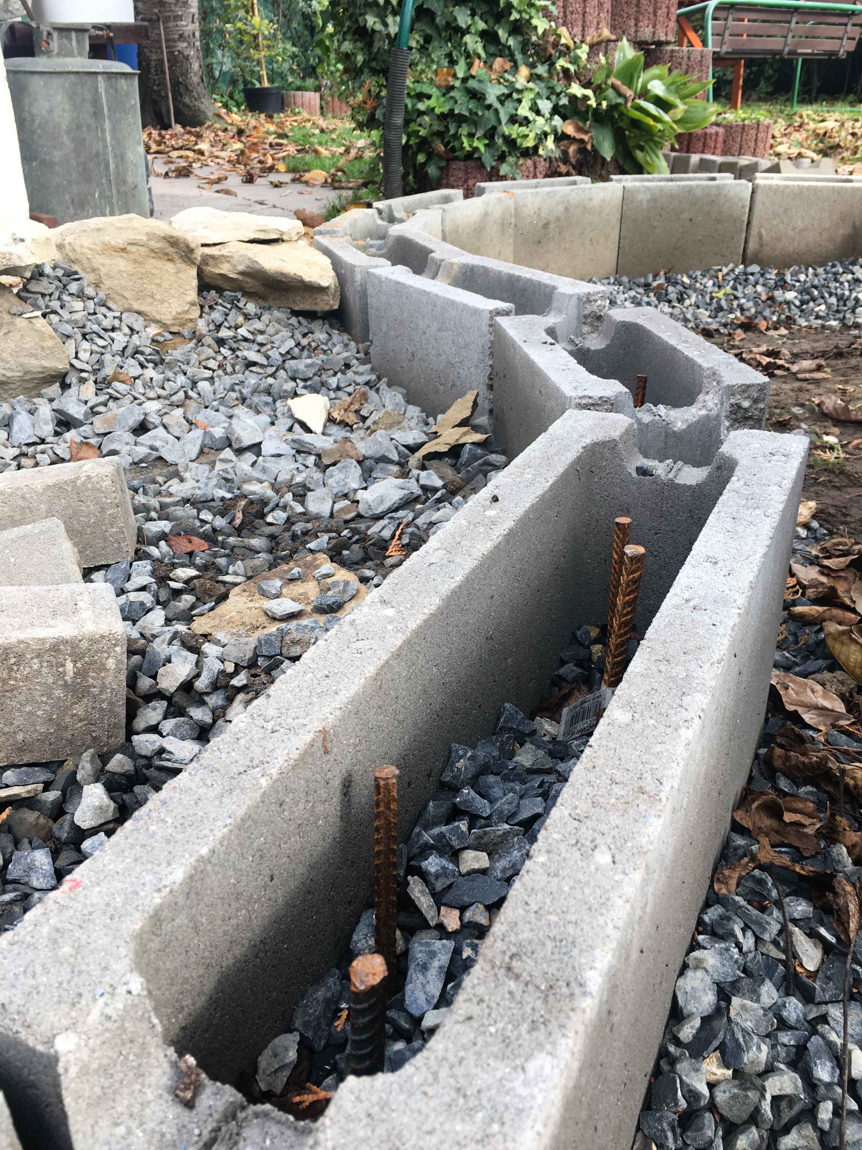

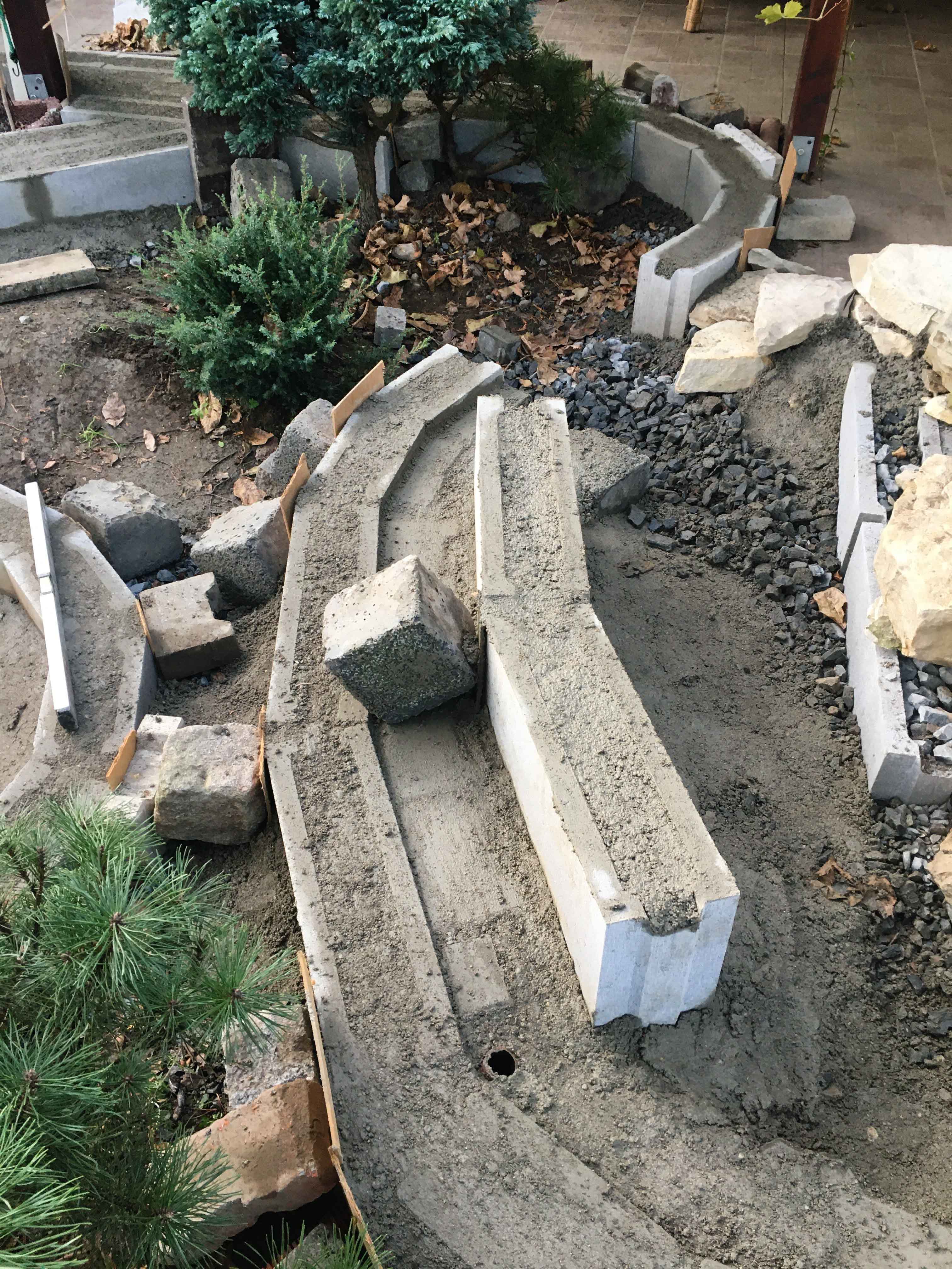

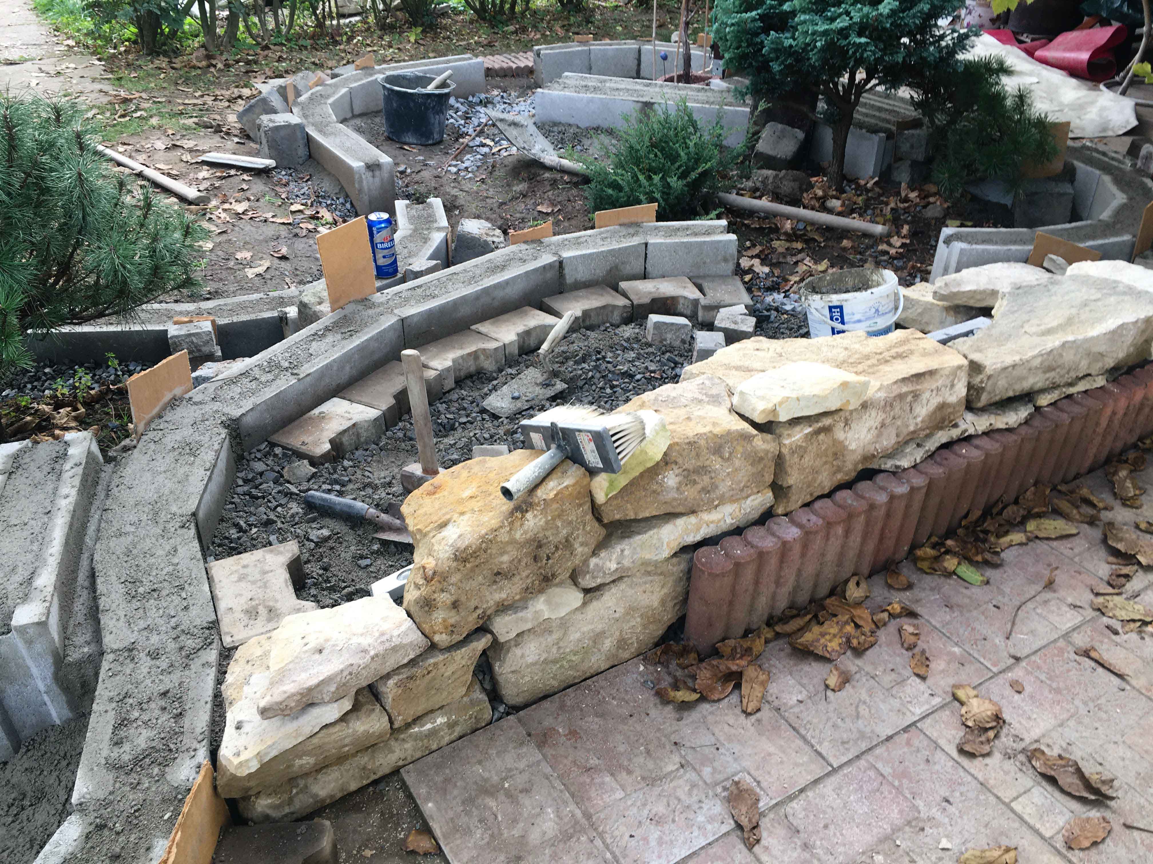

Tvarovky přišly cca do třetiny vyplnit štěrkem a zbytek betonem.
Na poslední fotce je vidět asi nejnáročnější úsek. Ve spodní části bude krátký tunel, o vyvýšené tvarovky bude zapřená šikmá opěrná zeď a v mezeře bude ocelový most přes potok následovaný klesáním do stanice.
