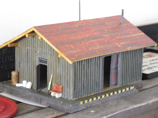

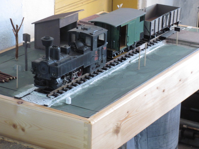

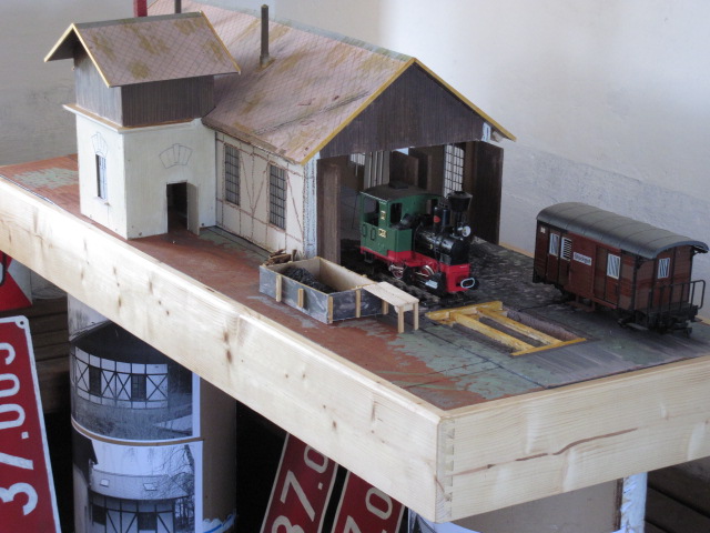

Jelikož se venkovní zahradní sezona blíží ke konci a člověku je líto modýlky vláčků uložit někam do garáže, nebo krabic ve skříni, rozhodl jsem se pro malý experiment. Za účelem zimní prezentace a miniaturního provozu pokojového zhotovit přenosné moduly včetně staveb. V hrubé rozpracovanosti je depo v Nové Bystřici ( rozměrově 170x65cxm), stanice Dolní Radouň )120x65cm) a skladiště Nová Včelnice v poctivém měřítku 1:22,5. Zprvu jsem měl obavy s obludnosti budoucího díla, avšak v případě úsporné kompozice vše vychází vcelku přijatelně. (tedy žena mne s tím zatím z pokoje nevyhodila... :roll: ). Vypadá to, že s výstavbou bude pokračováno stylem moduly/kolejiště podle zdi/průběžná trať/reálné motivy/ plus malovaná kulisa s pozadím. Výše uvedený formát je příznivý tím, že se dá naložit do os. automobilu a převézt například na nějaké společné setkání s kolegy podobně smýšlejícími a sestaviti ,,větší dráhu,,
Tak tedy zima se blíží a u nás ožívá zapomenutá truhlářská dílna - mé království. Pokud by někdo projevil zájem o spolupráci, popřípadě sdělil své zkušenosti k tématu, budu rád.

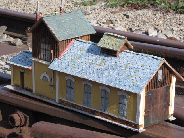

Dnes spatřila světlo železničního světa topírna s vodárnou a dílnou. Není to sice přímo typ pro úzkorozchodky, ale architektura monarchie zde určitě je. No a jak vidno, v kolejišti na zahrádce se jí bude líbit.

Vypadá to hezky , jen bych přidal "sklo" do oken. Můžeš podrobněji popsat stavbu a použité materiály ?
Připravuji stejnou výtopnu , zatím je ale jen ve fázi 3D modelu. Uvažuji kombinaci lehčeného PVC a smrkových nosníků. Nátěr spreji Duplicolor a Luxol na dřevo. Tato technologie mě zatím vychází cenově slušně a odolná povětrnosti.
