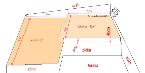

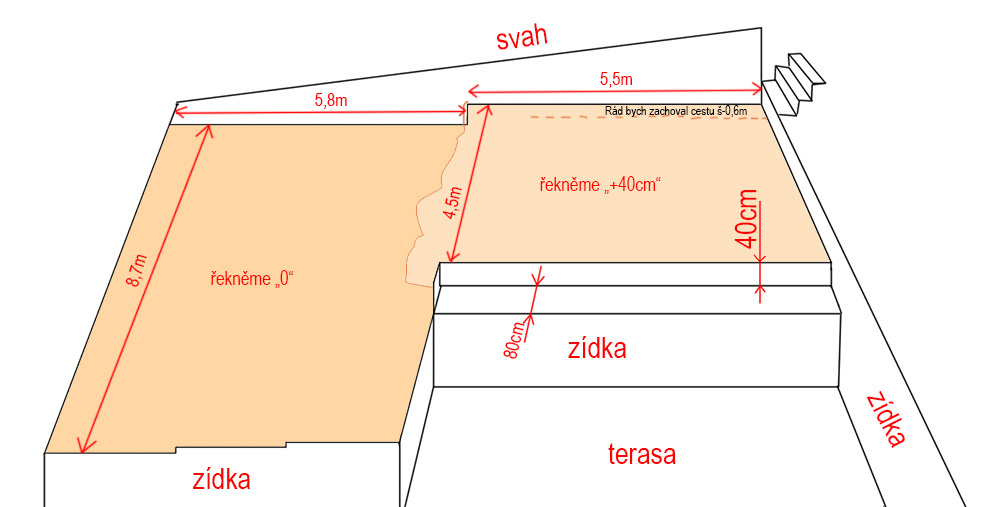

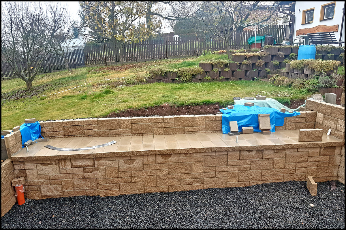

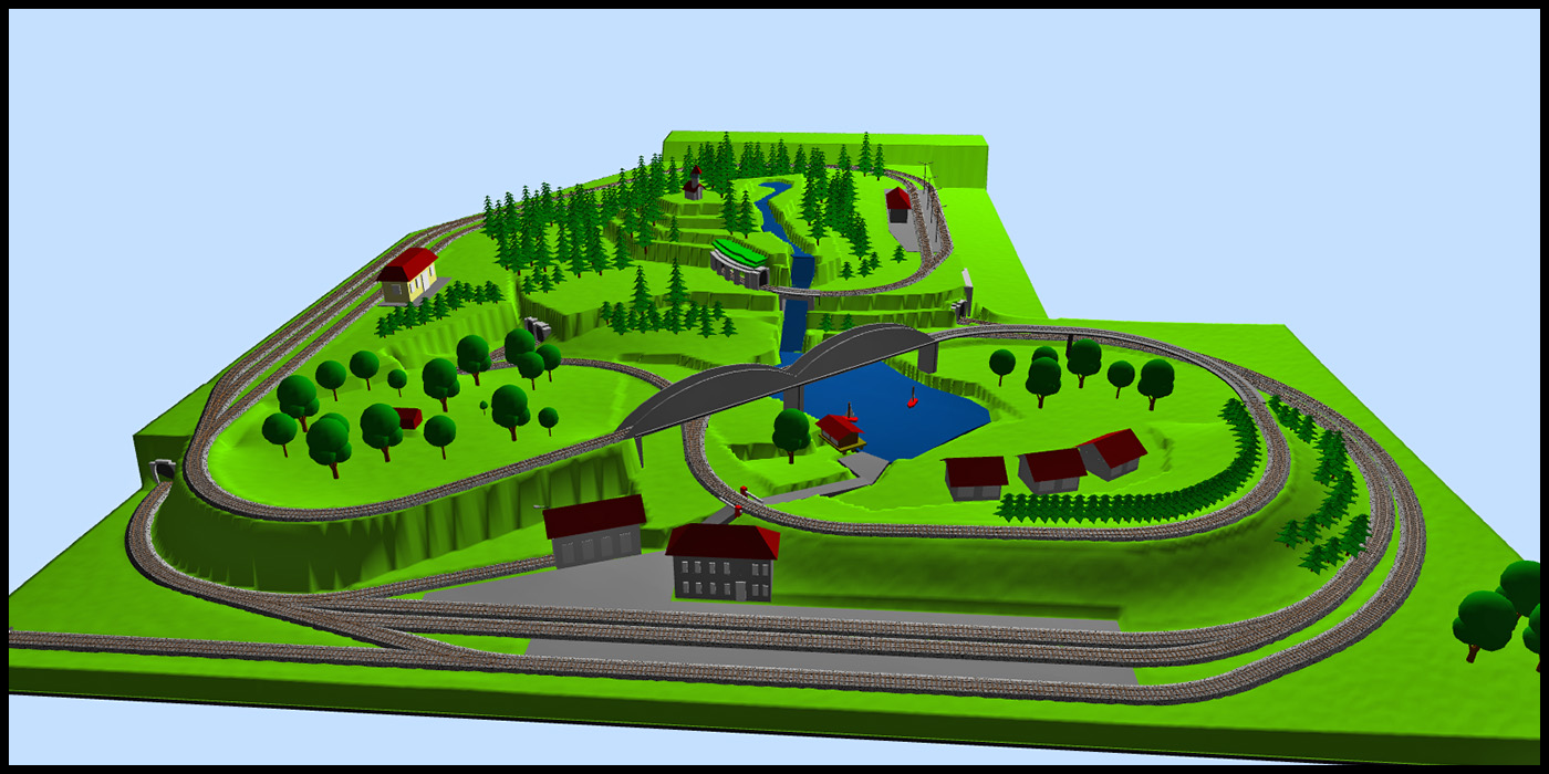

Začnu fotkou prostoru, kde chci začít budování železnice. A protože jsem si už zkoušel nějaký návrh, tak přikládám i ten. Ale:
1. Nějak nevím, pořád mám pocit že to není ono. Jo, provoz předpokládám digitální (to budou ještě otázky příště).
2. V zídce se již s tunelem počítá (dlouhý tunel bude dostatečně přístupný), částečně je již vybetonovaný, neb jsem potřeboval zídku dokončit.
Takže poprosím o rady, návrhy, nápady, jak by jste tento prostor řešili vy! Díky!
OBR 1: Terasa u domu (foceno dnes ráno z obýváku)
Rozměry plochy plánované pro železnici
OBR 2: Návrh kolejiště (aktualizovaná verze 1.10.2021)

Koukám, že jsi nedaleko ode mě. Já jsem taky v Géčku začátečník ale přesto ti zkusím poradit. Tak už při prvním pohledu tam máš smyčku. Zkrat nejlépe zjistíš když si schéma kolejí namaluješ na papír , vezmeš dvě barvy fixů nebo pastelek a obtáhneš kolejnice. Kde se ti barvy sejdou je zkrat a musí se koleje oboustranně odizolovat izolační spojkou nebo mezerou. Dále se to řeší různě , od přepínačů až po speciální moduly. Je však nejlepší si navrhnout kolejiště bez smyček pokud na nich netrváš.
Další radou bude prověř si stoupání tratí a průjezdné profily. Já mám stoupání 3 cm na metr a při vhkých kolejích už mám problém u vlaku s více než třema vozama. U průjezdných profilů nespoléhej na normy ale změř konkrétní vozidla. Já mám nejvyšší vůz cisternu od Pika a musel jsem o 3 cm zvedat most. Taky pozor na boční průjezdnou šířku. Na tom kousku dvoukolejky se asi dva vlaky vedle sebe nevejdou.
Co se týká schéma kolejí tak ho dobře rozvaž. Já jsem se snažil udělat část kroužení a k tomu trať s koncovým nádražím. A osvědčilo se. Můžu pustit dva vlaky do kroužení pro diváky a kochat se u šálku kafe nebo si užít reálného provozu mezi dvěma stanicema ( to ale až na jaře po dokončení etapy č.III ). Nezapomeň taky na prostor pro diváky a zabezpečení před dětma. I když si postavíš vláčky jen pro sebe tak se přijdou podívat známí a ti přivedou další známé a už máš co hlídat...
Tož ať se daří.

hopeter píše:1)Tak už při prvním pohledu tam máš smyčku. Zkrat nejlépe zjistíš...
2)Další radou bude prověř si stoupání tratí a průjezdné profily. Já mám stoupání 3 cm na metr...
3)Na tom kousku dvoukolejky se asi dva vlaky vedle sebe nevejdou...
4)I když si postavíš vláčky jen pro sebe tak se přijdou podívat známí a ti přivedou další známé a už máš co hlídat...
1. Zkrat nemusím hledat, vidím ho. Jen jsem nevěděl, jestli se dá jednoduše řešit. Zkusím tedy popřemýšlet, jestli neudělat nádraží jak píšeš... Jednu vratnou smyčku jsem chtěl záměrně -a řešit ji modulem. Abych mohl soupravu otočit...
2. stoupání je do 3cm/m, to je v pohodě -program mě sám hlídá
3. ono to asi zkresluje, je tam osová vzdálenost 160mm. Ale je to dostačující, nebo ne? ;-) Jo, s tím průjezdným profilem mě nestraš! Beton už mi ztvrdnul! :-D
4. To je dobrá připomínka. Počítám s tím. Ale větší problém vidím ve dvou psech, co máme doma. :-D

Návrh už je o poznání lepší. Máš na to celou zimu. Doporučuji si u každého prvku zauvažovat proč tam je a jestli by to tak bylo i ve skutečnosti.
Hezké prvky jsou jízda přes most. Míjení vlaků ve stanici nebo v mimoúrovňovém křížení. K dojmu velikosti je dobré nechat vlak zmizet za kopcem nebo porostem. Koukni na nějaká videa z nostalgických jízd , tam je spousta inspirace. V neposlední řadě je inspirace na jutubku , zahradních železnic tam je spousta.

Nový návrh vypadá o něco lépe. Ještě bych ale minimálně doplnil druhou stanici o další dvě výhybky, aby zde bylo možné ukončit jízdu vlaku a objet soupravu. Naopak ta odbočka za rybníkem moc smysl nedává. Stejně tak je na zvážení odbočka z hlavní stanice do jakési zastávky bez možnosti objetí soupravy.

Díky za cenné rady! Trochu jsem to zase pozměnil a schválně ukládám historii. Tu cestu do hor jsem smáznul... ale mimoúrovňové křížení tam pořád není. :D

Pořád to je takové nezralé... Dost tě limituje ta plošina kde máš připravené tunely. Tam by se nechalo udělat skryté nádraží pro vystřídání a odstavení vlaků. Na tak malou plochu bych asi opustil dvojkolejku a pro míjení vlaků udělal mimoúrovňové křížení. Ta rotunda je tam úplně trnem v oku ( alespoň pro mě ). Remíza v té velké stanici by ve skutečnosti byla souběžně se staničníma kolejema případně jen mírně šikmo. Ještě mě není jasná ta zadní pasáž a tunel úplně vlevo. Zkus tak nějak načrtnout plochu k využití jako pohled shora a poznačit prvky, které jsou pevně dané.Třeba ti s tím trochu pomůžeme. :wink:
Co se týká mašin a vagónů tak já jsem využil startsety. Zatím to mám ale v analogu. Hodně se tím ušetří a je tam vše potřebné aby si člověk zajezdil. Ušetřené korunky pak zbudou na kolejivo. :)
Jo taky uvaž jaké kolejivo použiješ. Jestli kusovky nebo flexi. Já jedu z kusovek. U flexi počítej ,že bez ohýbačky se neobejdeš.

No, ačkoliv to kreslím z kusovek, použít bych chtěl flexi.
Jo, a tady pohled bez terénu... Ten dlouhý tunel je kvůli nabrání výšky 40cm -ze zadu by byla cesta a tunel z boku přístupný + přístup shora mezi cestou a terasou. Celkově to chce brát ty návrhy s rezervou a velkou představivostí. Ono se v tom programu zázraky dělat nedaj (terén, budovy, zeleň...)
Prostě jsme v kopci!
