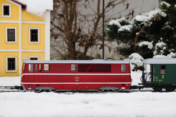

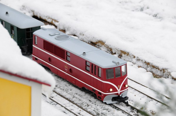

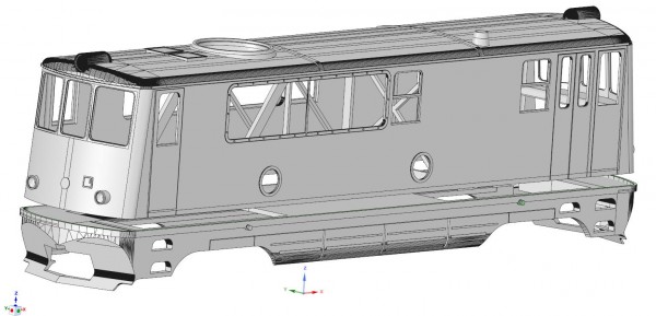

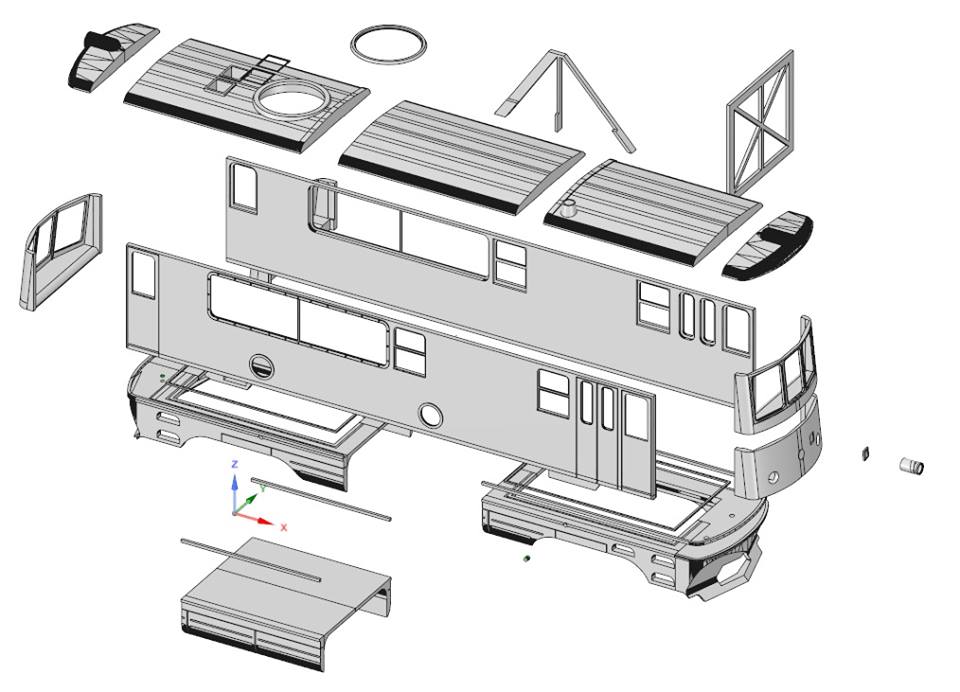

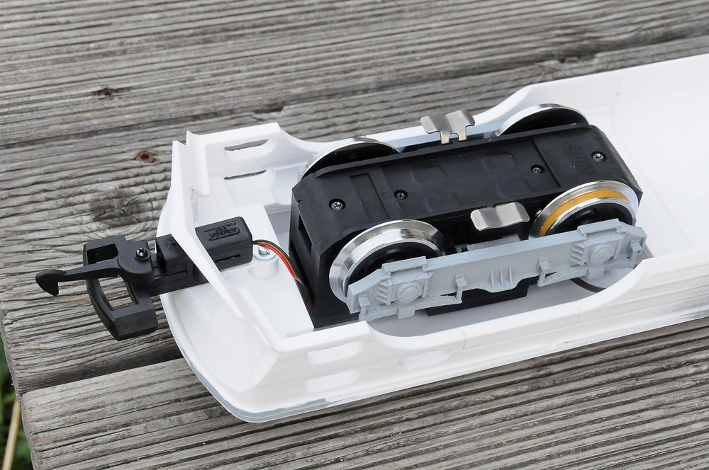

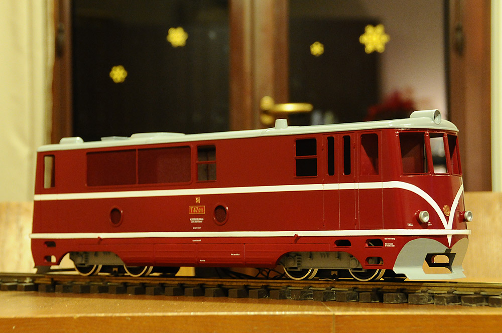

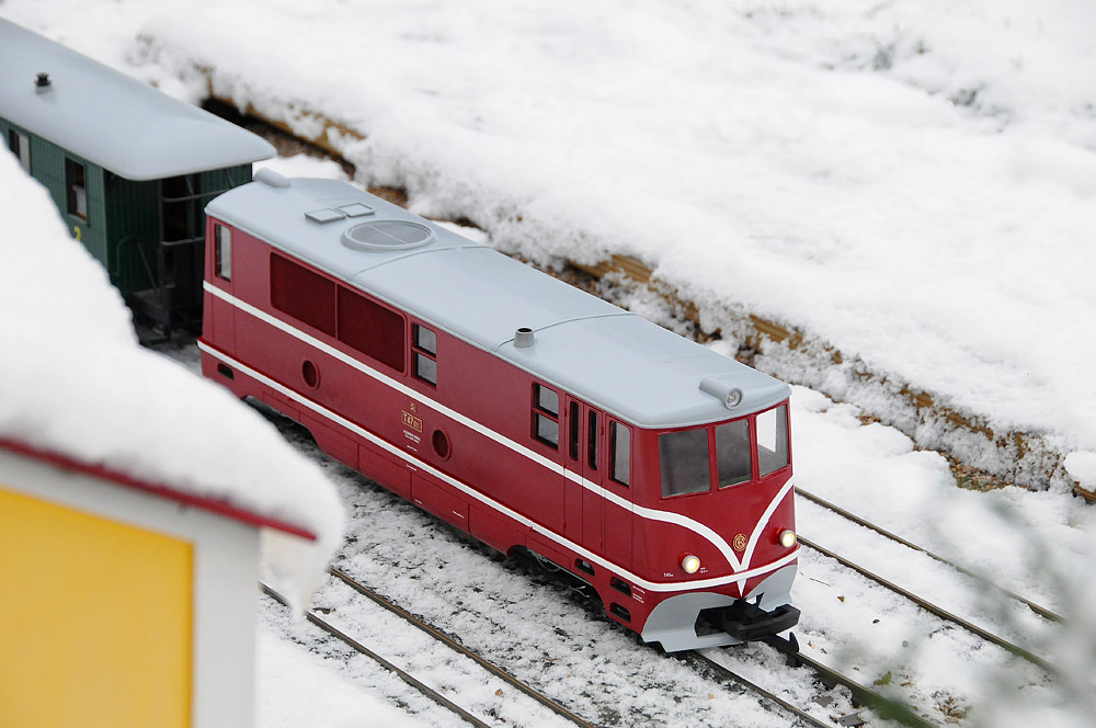

Když už to tady trochu ožilo a na zahradnickém fóru je naopak mrtvo, přihodím sem pro případnou inspiraci i svou dráhu. Námětem jsou jindřichohradecké úzkokolejky v období přechodu od páry k dieselové trakci. Zástupce parní trakce je vcelku jednoduché pořídit - rakouské Účko se dá na Ebay pořídit za rozumné peníze a přeznačení na naši U37 je vcelku banální záležitostí (pokud oželíte kompresor před zkrácenou vanou). Horší už je to TU 47, kterou LGB ani nikdo jiný nedělá a asi ani nehrozí, že by kdy začal. Delší dobu jsem měl svrbění se pustit do vlastní stavby - nejprve z leptu, ale nakonec padla volba na 3D tisk. Pohon obstarávají dvojice podvozků od LGB, dekodér s originálním zvukem od Jacka je Zimo MX695, spřáhla jsou kvůli kompaktnějším rozměrům automatická. Do týdne by mohlo být hotovo, ale už teď se na to dá celkem koukat.

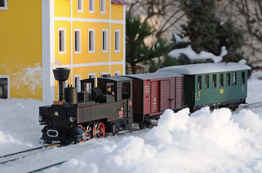

Příspěvekod nadkachna » pon 10 pro, 2018 7:12 am

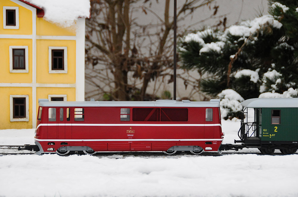

Ještě trocha zimní romatiky s párou... :-)

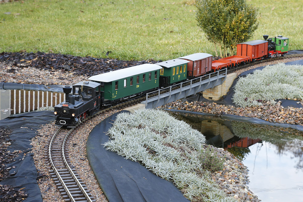

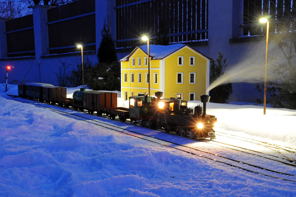

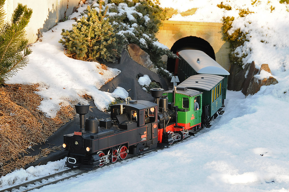

Příspěvekod nadkachna » úte 11 pro, 2018 8:27 am
Pár fotek sem ještě přihodit můžu, ale s videem to bude horší - to je doménou synka a kvalita odpovídá jeho věku :-) Můžu ale o svátcích zkusit něco pořídit.
Na zahradní dráhu u mě padla volba z důvodu nedostatku místa, kterého se naopak dostávalo na zahradě. Je pravda, že dráha v průběhu roku mění svou tvář, takže se tak rychle neokouká a nabízí více možností vyžití, včetně přepravy sezonních plodin ze zahrádky. Nevýhodou je naopak to, že veškerá zeleň musí pomalu dorůstat a občas si žádá i zalévání (v suchém Polabí dvojnásob) a naopak se musí pravidelně likvidovat plevel. Toho je domácí dráhy s umělou zelení člověk ušetřen.
Dráha je koncipovaná jakou ovál se dvěma mezilehlými stanicemi, nichž jedna je volnou variací na Novou Bystřici a druhá mixem Albeře a Střížovic. Samozřejmě nechybí nezbytnostmi jako jsou most a tunel od ASY model. Ovládání je plně digitální, včetně výhybek a návěstidel, přes stařičkou centrálu LGB MZV III a bezdrátový ovladač Massoth, který si s odstupem času nemohu vynachválit.

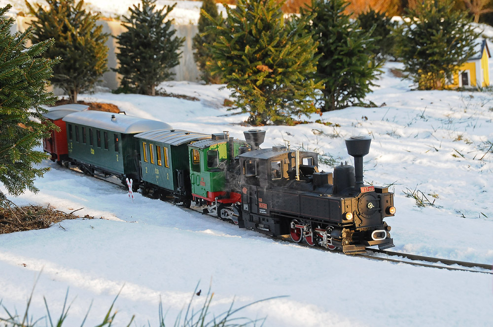

Čerstvě vysazený les (loňská zima)

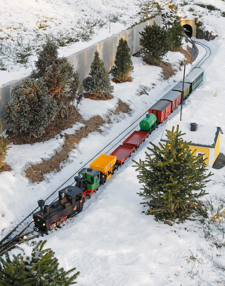

Postupně zarůstající výjezd z tunelu

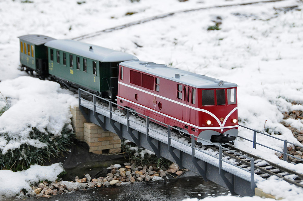

Ocelový most přes vodu

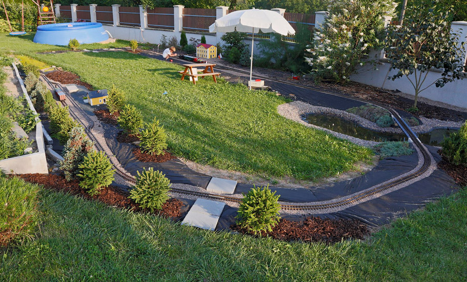

Příspěvekod hopeter » úte 11 pro, 2018 11:32 am
Krásné fotky. A co celkový pohled ? Na jak velké ploše vlastně řádíš ?

Příspěvekod nadkachna » úte 11 pro, 2018 12:21 pm
Jedna už trochu pravěká, když jsem ještě jezdil na kabel.

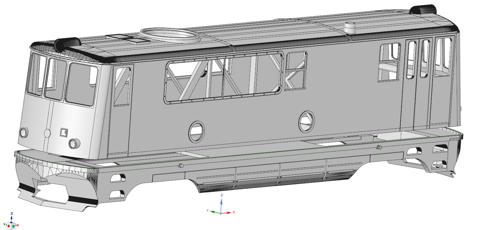

Příspěvekod Rtep » úte 11 pro, 2018 2:09 pm
Přeji pěkný den
nebylo by prosím více podrobností k 3D tisku. Jako např tloušťka stěny, způsob tisku a podobně.
Jinak velmi pěkně provedený model.

Příspěvekod hopeter » úte 11 pro, 2018 7:43 pm
Krásnej plac. Na tom už se dá vyřádit. Já to mám na kopečku co metr kolejí to pytel cementu. Až to bude někdo po mě likvidovat tak mě prokleje... :wink:

Příspěvekod nadkachna » stř 12 pro, 2018 7:42 am
Rtep: Tisk Túčka jsem si objednal u člověka, který takto vyrábí velká RC auta. Já pouze dodal vlastní detailní fotografie, typák oskenovaný ze starého Železničáře a samotné kreslení a tisk už byl na něm. Takže k tisku toho nejsem schopen zas tak moc říci. Vím jen, že se to dělalo na tiskárnách od Průši a že na stavebnici bylo použito více druhů plastů s různou tvrdostí. Boční stěny mají tloušťku 4mm. Nejprve se vyrobil hrubý zkušební výtisk, na kterém jsem vyznačil případné nepřesnosti + jsem si odzkoušel funkčnost spřáhla, umístění podvozků apod. a pak se teprve dělala finální stavebnice. Bylo na tom tedy dost práce, která také něco stojí. Pokud by náhodou někdo měl zájem si něco podobného také pořídit a pomohl mi tím rozměnit náklady na vývoj, rozumné dohodě se určitě nebráním. Ale ne dříve, až bude vše dokončené a dostatečně odzkoušené. Samozřejmě cenově by to bylo trochu jinde, než TT či H0 :-)) Stavba samotné stavebnice nebyla extra náročná. Jen je tam dost tmelení a broušení, hlavně u bočnic, které mají od tisku jemný rastr. Kromě tisku bylo také potřeba vyrobit lepty s doplňky (tabulky, mřížky) a obtisky.

Příspěvekod nadkachna » stř 12 pro, 2018 7:45 am
Hopeter: U nás jsme na jílu, takže vše parádně drží, stačilo jen vykopat rýhu pro štěrkové lože a položit plachtu. Jediné betonování tak bylo pouze u tunelu a základů domů a mostu. Ale zas je v té hlíně za trest něco pěstovat.

Příspěvekod nadkachna » ned 16 pro, 2018 1:21 pm
Nějaká tam bižuterie tam ještě chybí, ale v zásadě je Túčko hotové. Jen to počasí je na pikaču - výhybky zamrzlé a nějak se v tom chladu nechtělo spřáhlům rozpojovat. Ale Jackům zvuk dvanáctiválce to naštěstí vynahradil. Asi budu muset během svátků spáchat i to video.
