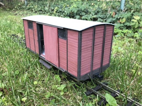

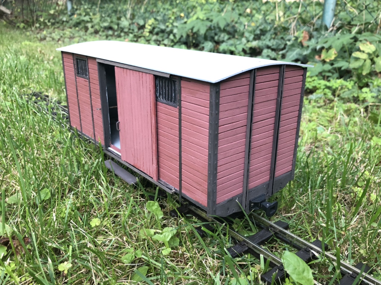

Při čekání na barvy jsem alespoň po 4 měsících dokončil Zetku, už zbývají jen drobnosti typu potisky, brzdové hadice, drobné úpravy kování apod. Časem možná potáhnu dnes dřevěnou střechu plechem. Přestavba původního vzoru byla nakonec náročnější než jsem čekal, ale předčila očekávání - až na drobné odchylky sedí model i proporčně. U JHMD by měly být minimálně čtyři vozy tohoto typu - Z/u 2065, 2066, 2068 a 2072. Posílám odkaz na původní stavebnici a srovnávací foto na internetu: https://www.modell-werkstatt.de/gueterw ... hlossen-gm https://media0.webgarden.cz/images/medi ... u_2072.JPG
Plánuji koupit ještě jednu stavebnici, z té bych potom vytvořil ex-korytnický "tříokeňák", který jezdí také na JHMD (zbylé dva jsou v Nitře) a rovněž má délku 6 m, takže tato základní proporce by seděla. Ovšem bude to ještě náročnější - kastle bude oplechovaná, výroba plošin atd.

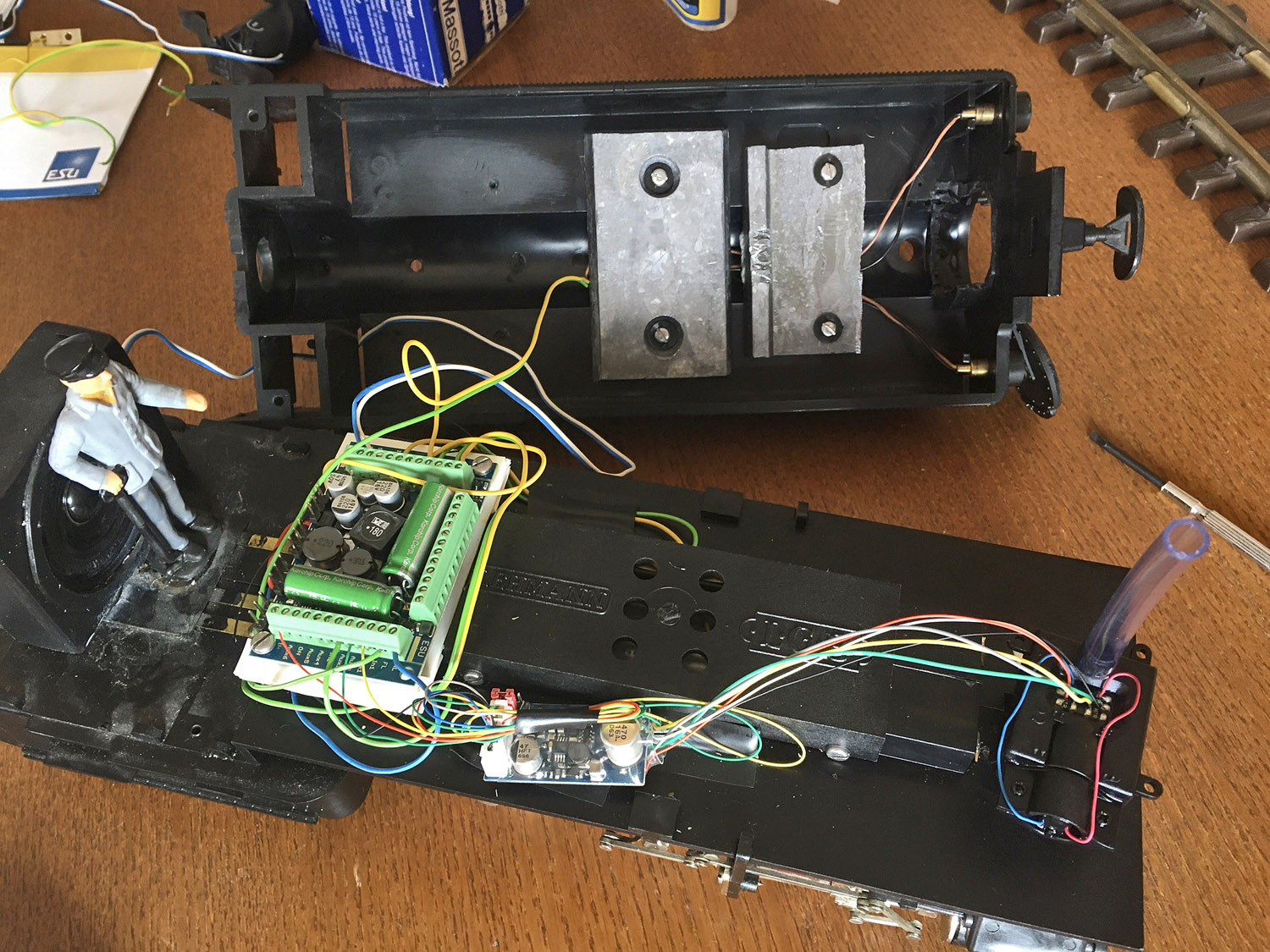

Brzdící vozy mám určitě také v plánu - jejich zadání ale plánuji až na příští rok. Teď jsem si pro změnu ještě střihnul menší úpravu U 37. Původní dekodér Zimo MX 695 KV jsem nahradil ESU Loksound 5 XL se zvukovým projektem Leosoundlab BR 298/U. Oproti továrnímu zvuku Zimo je to úplně jiný level. Na samotném ESU se mi líbí, že lze měnit hlasitost jednotlivých zvuků, naopak Zimo vede na poli technické podpory. Měnil jsem i původní kouřák za pulzní generátor (ESU 54678) a před dodáním nového dekodéru jsem jej podle návodu chtěl na zkoušku připojit přes SUSI k MX695. Nefungoval a tak jsem obě firmy požádal o radu. Zimo reagovalo obsáhle a obratem (u tohoto dekodéru nelze kouřák ovládat přes SUSI), ESU vyžadovalo vyplnění nějakého stupidního formuláře a dodnes nemám odpověď... Škoda, že zvukový projet od Leosoundlab je pouze pro dekodéry ESU, teď mám jeden plonkový - no o důvod víc pustit se časem do druhého TÚčka :-D
Pro představu přikládám snímek útrob lokomotivy a pár ukázek z prvních jízd:

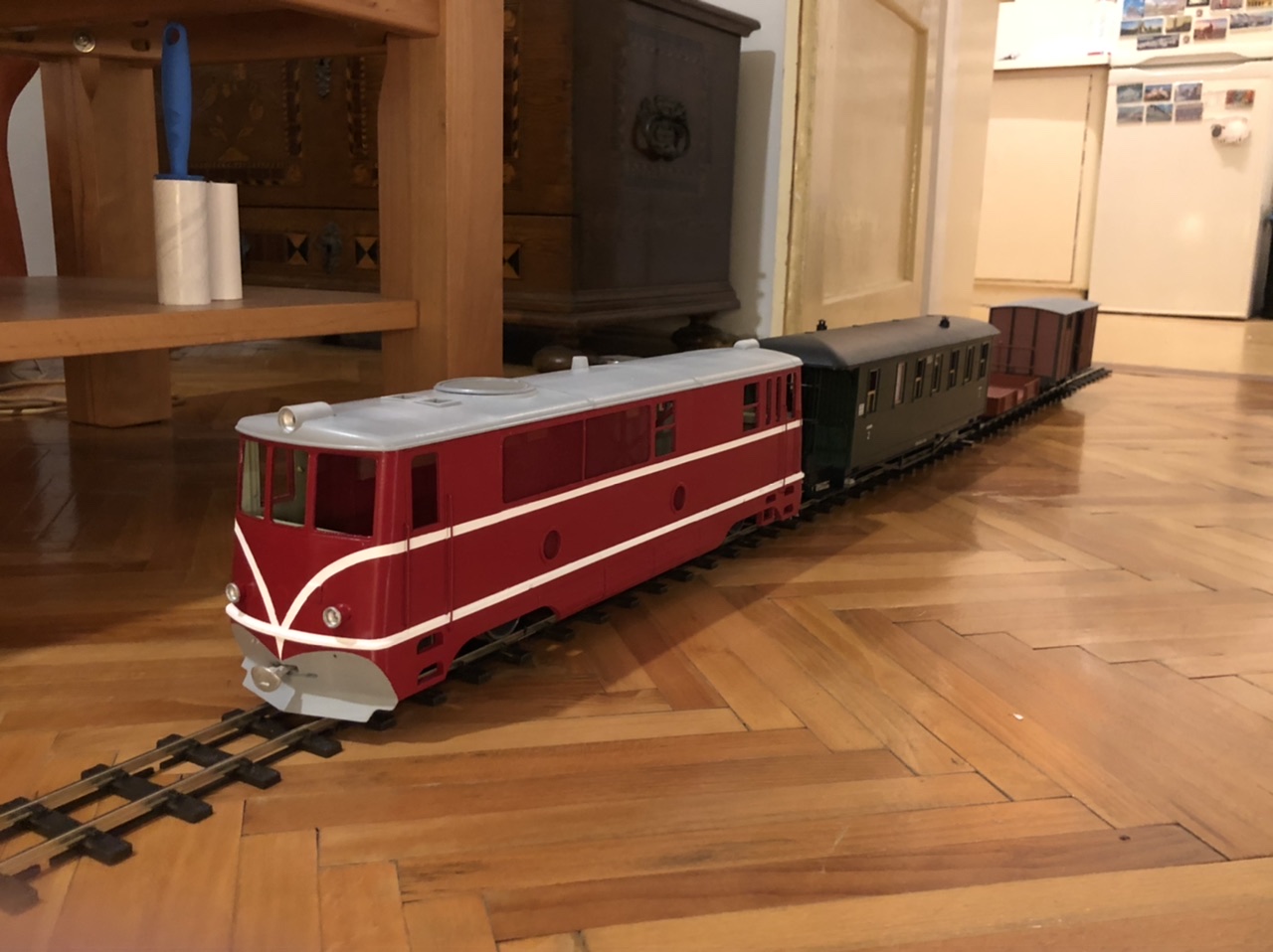

Příspěvekod 830026 » úte 01 zář, 2020 8:20 pm

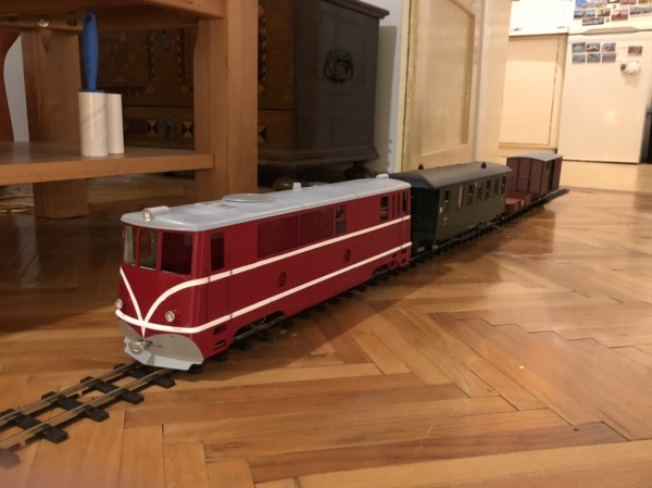

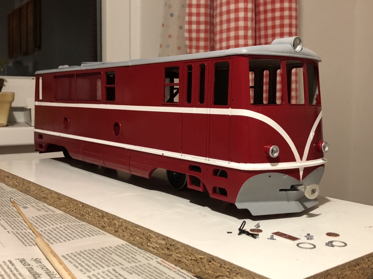

Minulý týden se mi konečně podařilo dodělat svrchní lak na TU. Nakonec přecijen zvítězila RAL 3003, ale je na podkladu z 3004, takže možná působí trochu tmavší. S odstínem jsem teď maximálně spokojen. Maturita pro mě potom byla tvorba "V" a pruhů, tvarově se mi "V" podařilo vymodelovat celkem snadno, ale pak mě jakožto začátečníka-lakýrníka potrápily maskovací pásky, tu a tam se mi to rozpilo a musel jsem to opravovat, ale pro moje potřeby je to dostačující a na zahradu toho bude stejně škoda :roll: :D
Teď už zbývá "jen" nějaká ta bižuterie, světla, masky na podvozky, zasklívání.. zvuk do dekodéru je už na nahrávání.
Rozjel jsem teď akci s T211, již je 3D připravený pro tisk, ale dotyčnému teď nejede tiskárna. Pokud by se někdy někdy koncem roku zadařilo zadat ty brzdové vozy, tak budu mít velkou radost :wink:

Příspěvekod nadkachna » stř 02 zář, 2020 6:10 am
Paráda, už se těším na finální foto.
Co používáš za pásky? Já mám velmi dobou zkušenost s páskami Tamiya, se kterými se mi nikdy nic nerozpilo.

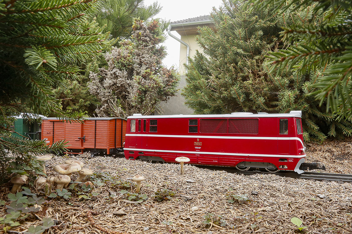

Už rostou, aneb originální jehličí ze Střížovic smetené z příjezdové cesty přináší své plody :-)
https://www.youtube.com/watch?v=uQG5NJoj_pU
https://www.youtube.com/watch?v=IUsRSiKUWYU
