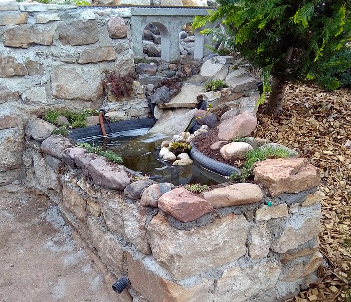

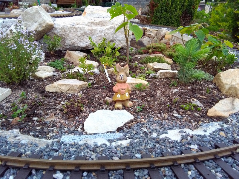

Příspěvekod hopeter » stř 12 čer, 2019 8:41 pm
V tomhle vedru je nejlépe u vody... Spodní nádrž přečerpávačky Lhota je hotová a voda teče. Zbytek už je na vegetaci. :wink:
Lesík se chytnul dobře , i zajíc z něho kouká... :D

Příspěvekod rawen » stř 12 čer, 2019 8:51 pm
K tomu lesíku si neodpustím varování: Zaštipovat! (Stříhat, vykopat, nahradit letničkami.)
Já mám na místě někdejších kolejí souvislý zapojený porost výšky přesahující 3m. :shock:

Příspěvekod hopeter » čtv 13 čer, 2019 8:36 am
S "mučením" stromků je počítáno. Letos už dostali jarní střih a další bude následovat. Podrost jsou skalničky v režii manželky. :wink:

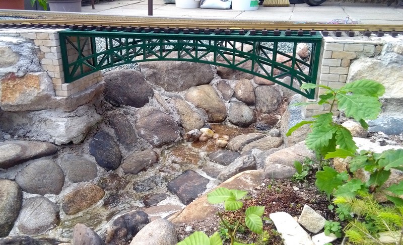

Příspěvekod hopeter » sob 15 čer, 2019 2:28 pm
Poslední most usazen. :) Více foto na rajčeti https://hopeter.rajce.idnes.cz/Zahradni_zeleznice_Lhota_2019. :wink:
V pilířích je přes 100 kusů kostek vlastnoručně nařezaných z pískovce. Teď když už mám přípravek na flexu tak to jde docela od ruky.
