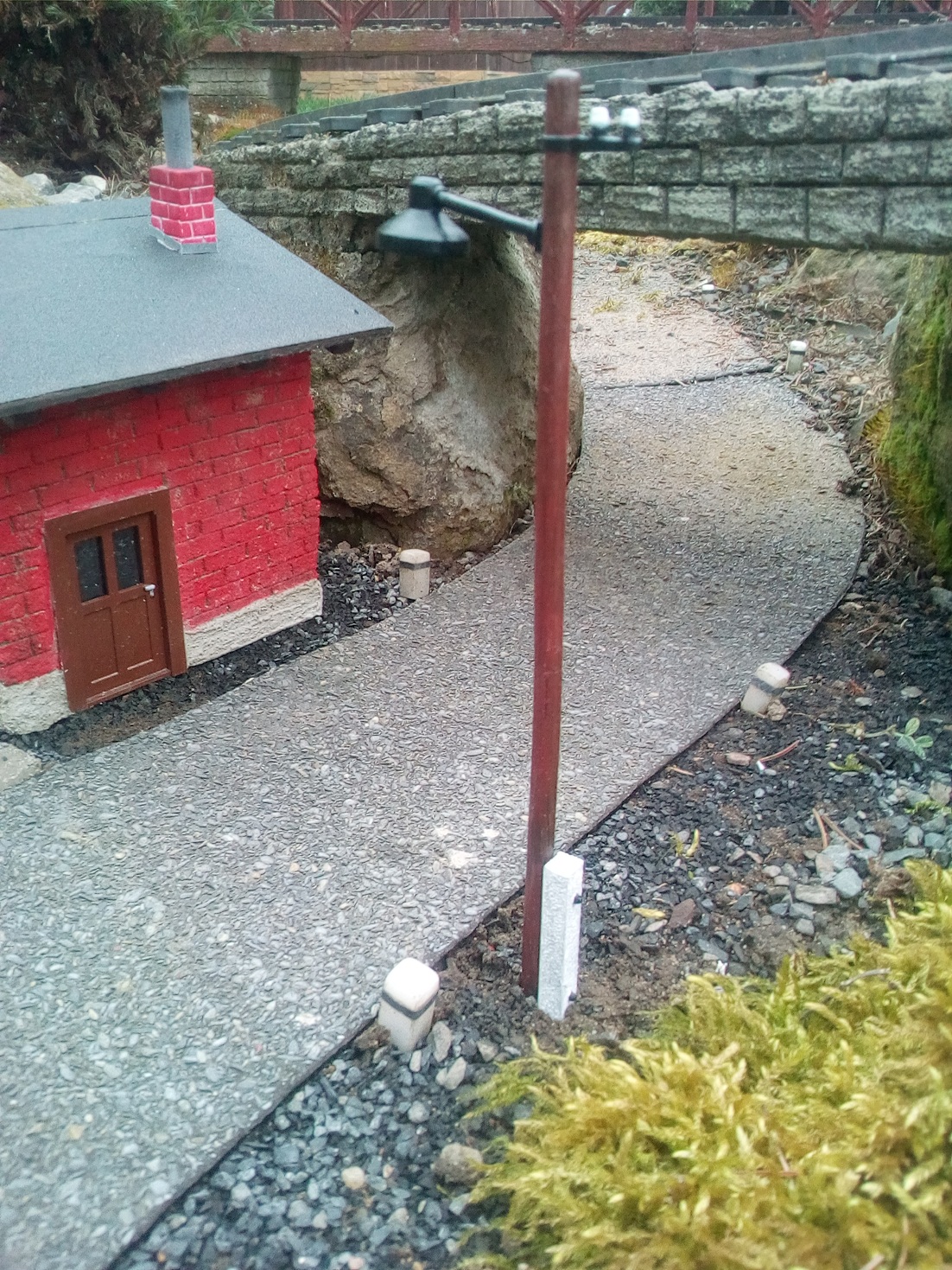

Portál tunelu už je připraven na osazení a ještě mi zbývala dodělat pouliční lampa k nasvícení prostoru závor. Chtěl jsem jimi původně osadit cestu až k nádraží, ale s těmi drobnostmi je největší piplačka a taky by těch světýlek bylo už přeplácáno. Portál a nějaké další fotky ze stavby jsou zase tady: https://babet1.rajce.idnes.cz/Kolejiste_rok_2021/1484380956

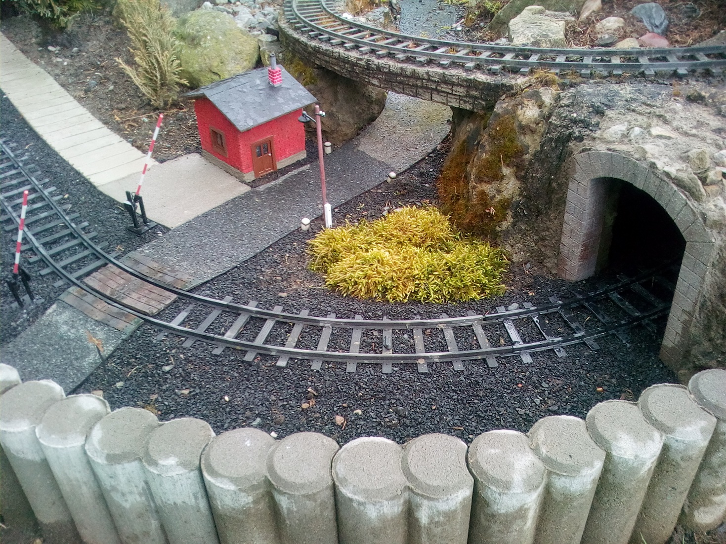

Tak v tomto počasí bych na melouch neukecal asi ani otužilýho vodníka, no a Honza určitě nemá čas, páč venku hledá prostor na zhrabání kolejí :lol: V poledne vykouklo i sluníčko, tak jsem rozmíchal lepidlo a zazdil portál no a samozřejmě mi to hned zmoklo. Ale ten kout už mám aspoň hotový a tak abych se nenudil, vzal jsem si domů mlýn a trošku ho opráším. Plastová střecha se klasicky od slunce kroutí a tak zvažuju, jestli ji něčím nenahradit. Nejdřív jí ale zkusím vrátit horkovzduškou původní tvar a znovu přilepit.
No a toto už je finální stav tohoto kouta. Ten most nad silnicí holt zatím zůstane kostlivcem ve skříni...

Odborník se čílí ale laikovi se to líbí ( ten most ). Docela by mu ale slušelo zábradlí. Inspiraci pro tisk ti můžu poslat jen co to dodělám a namontuju. :wink:
Střechy z lehčeného PVC se mě taky kroutí. Momentálně to opravuji tak , že budou hustěji krovy a lepidlo napatlám na základní materiál a ne na barvu. Jinak by byla alternativa plech.

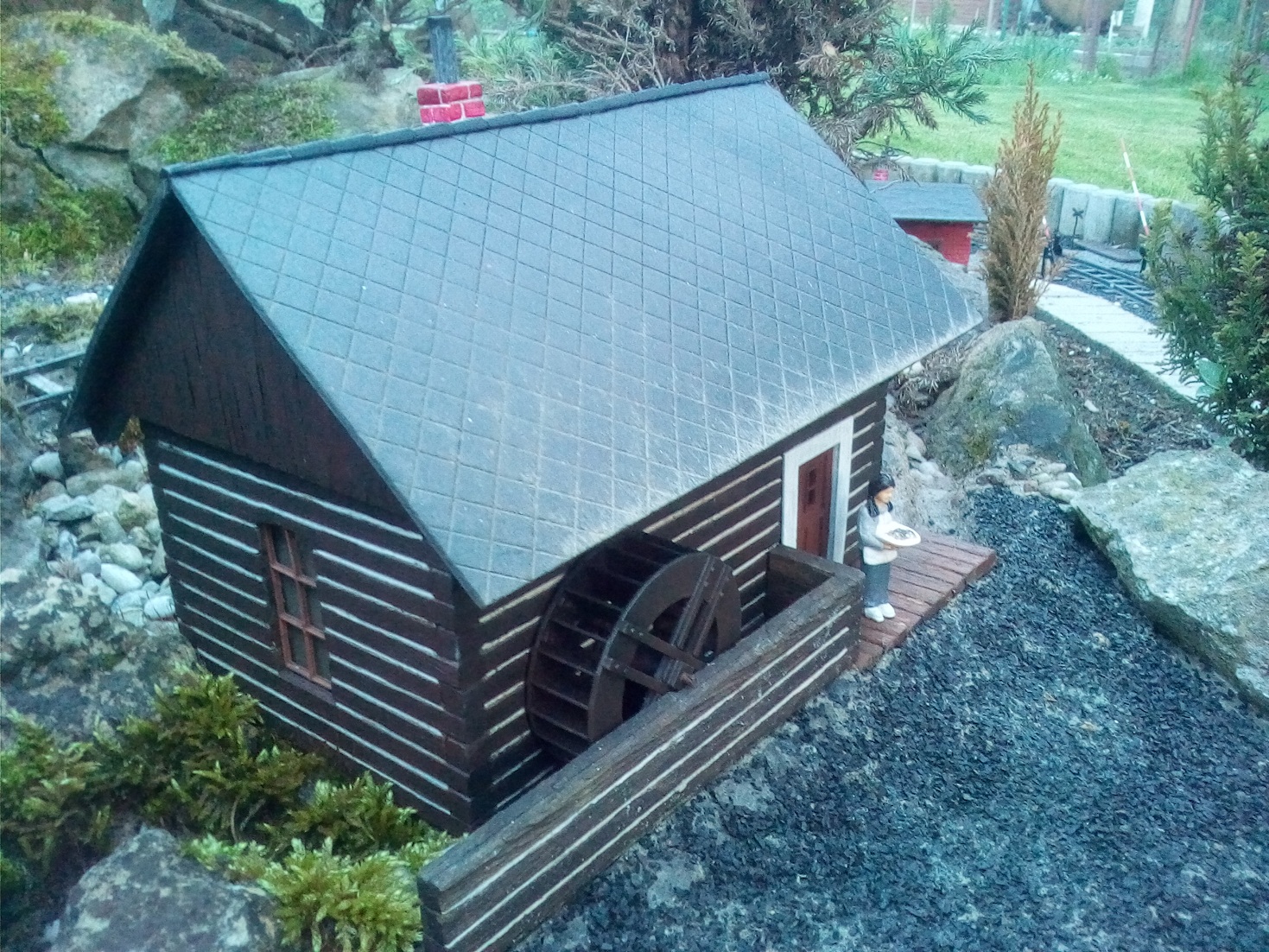

Rekonstrukce mlýna dokončena. Na tomto příkladu lze vidět, že i dřevěná budova může mít velmi slušnou životnost v exterieru. Základ je v použití tvrdého dřeva, dobrého voděodolného lepidla a k povrchové úpravě použité lazury. To vše musí být pod dobrou střechou, což v případě plastu není úplně ideální pro jeho tendenci ke kroucení. Střechu se mi však podařilo obstojně srovnat horkovzduškou, ale v záloze už jsem měl alternativu se skutečnou eternitovou šablonou. Mlýn byl doplněn o několik tištěných detailů a vybetonovaný dvorek, na který bych chtěl časem propašovat ještě žebřiňák - a bude tam třeba skanzen :D

Romane , krásná stavba. Je vidět , že to bereš s tou gerálkou vážně. Mám v plánu roubenku - hájovnu. Konstrukce bude taky ze dřeva. No zatím mám nekonečný příběh tisk dílů mostů.
