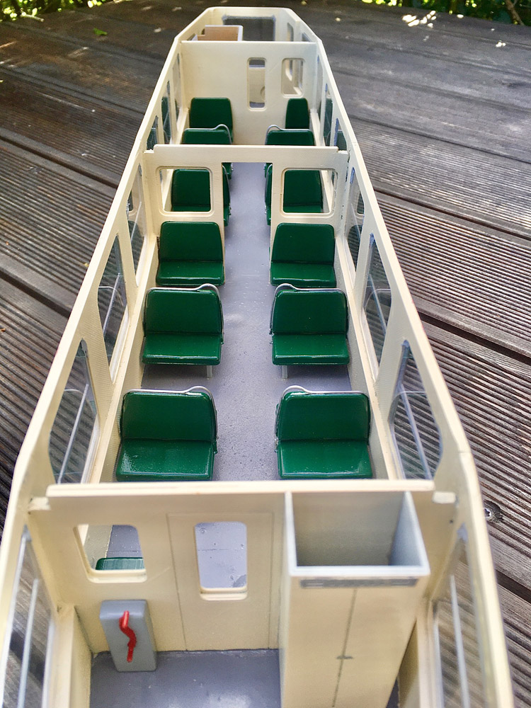

O Balmy netřeba mít strach. Právě finišuju interiér a potřebuji dořešit osvětlení, pak bude potřeba zapracovat některé změny nově vyplývající ze stavby a bude definitivně hotovo. Než doděláš Túčko, bude stavebnice jistě dávno k dispozici :wink:

Super, to jsou skvělé zprávy! Ten interiér je neuvěřitelný, perfektní práce! Ozvu se v brzké době přes PM.

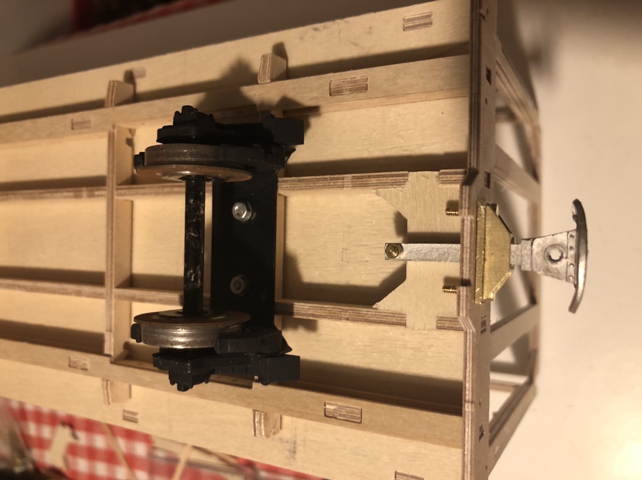

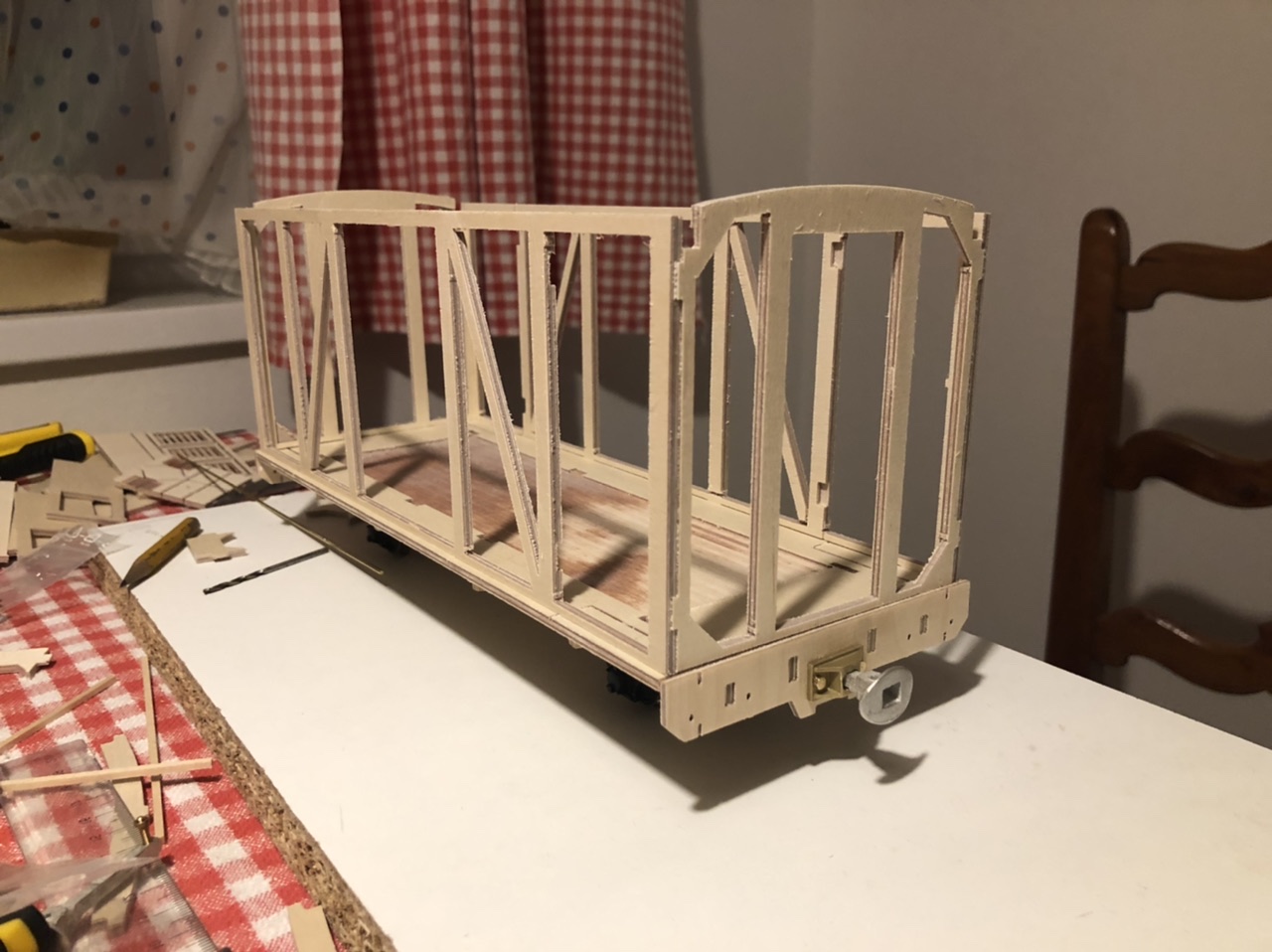

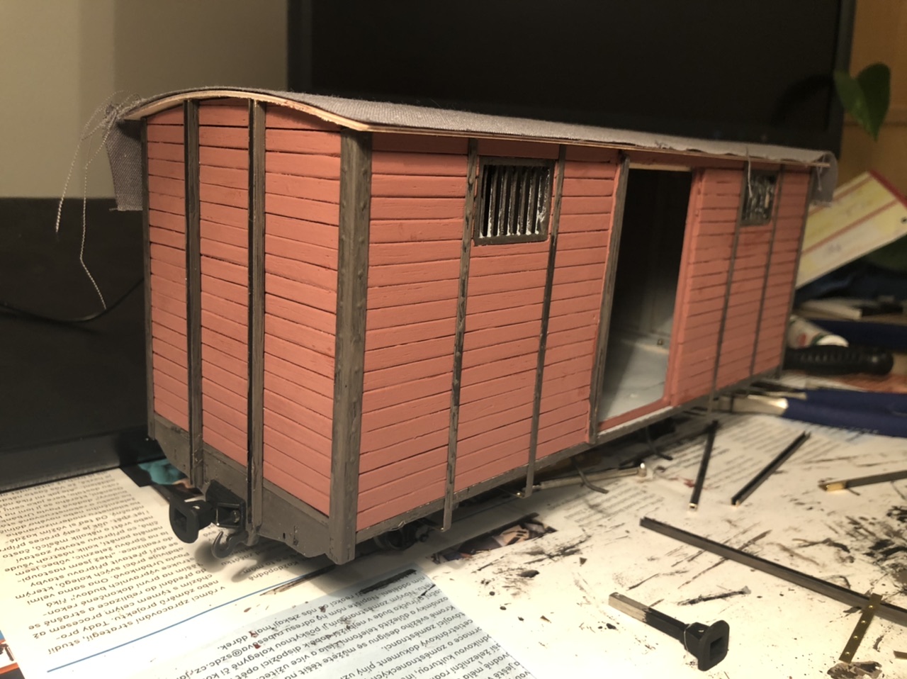

Ještě fotky Zetky. Příčníky v bočnicích úplně neodpovídají, ale ony budou stejně zakryté balsou. Předlohou je vůz řady G/s KkStB, varianta bez brzdy.

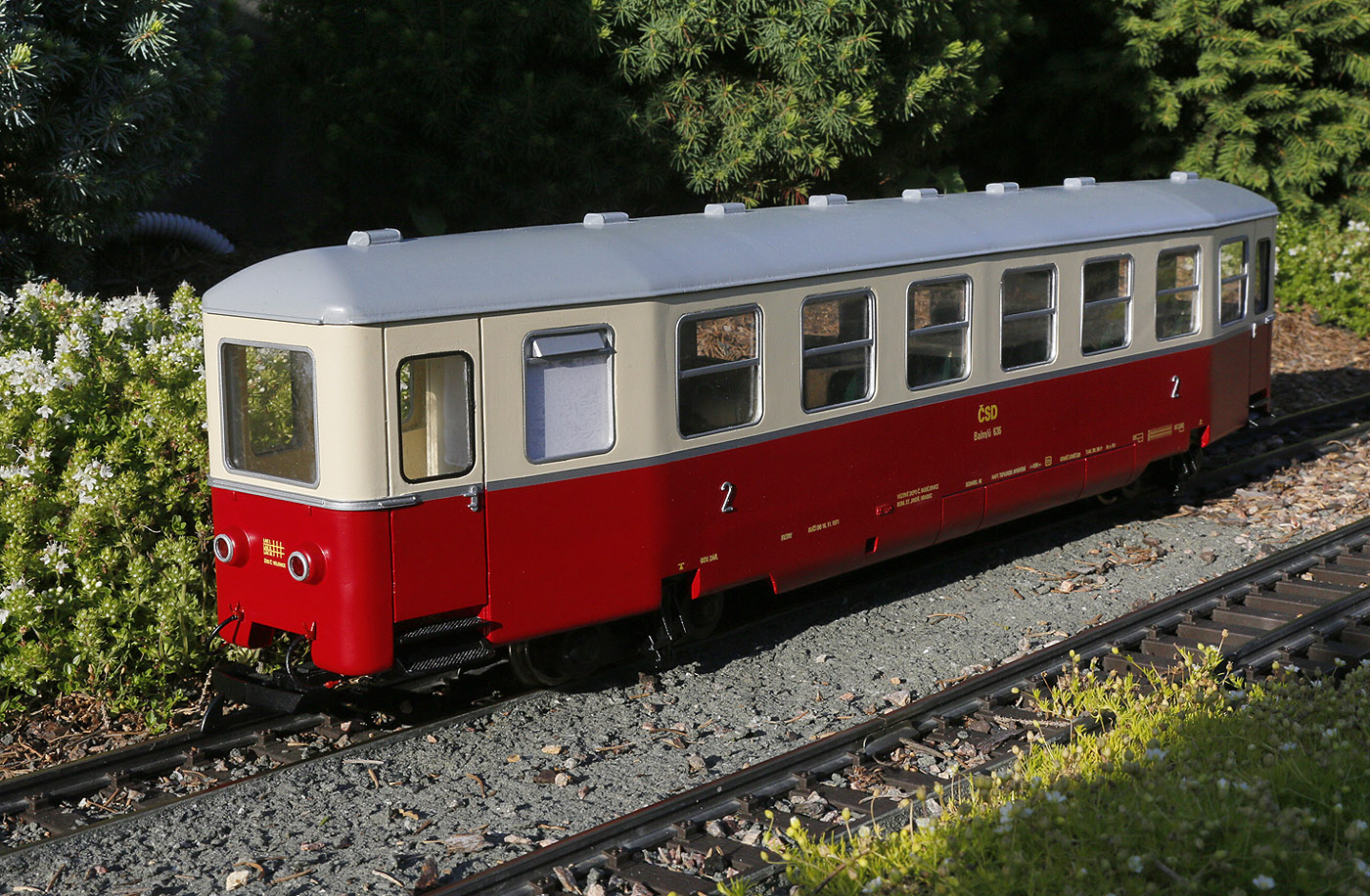

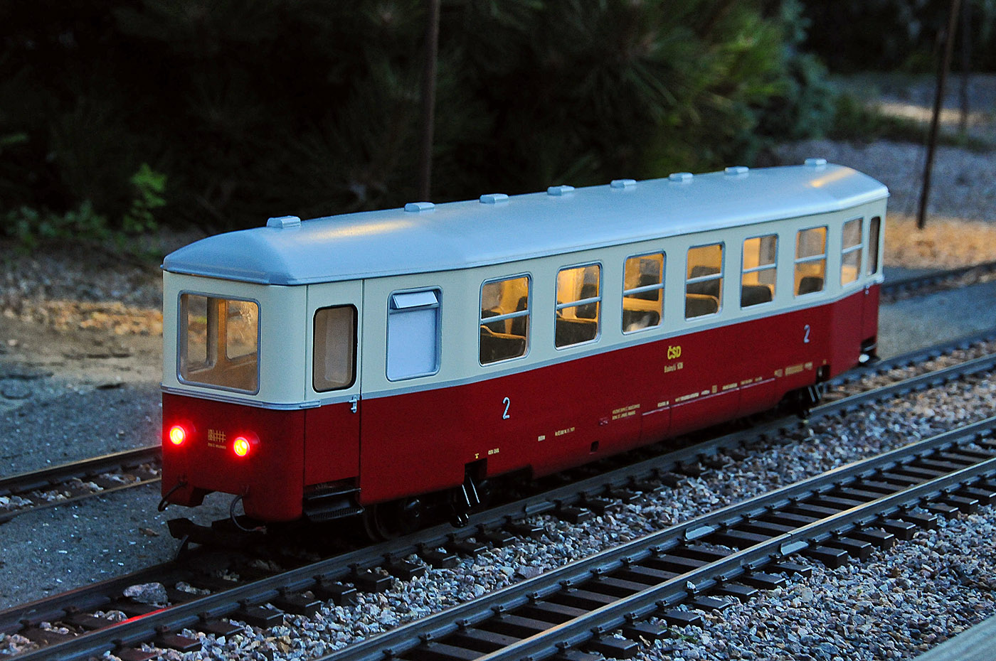

Po téměř 3/4 roce konečně hotovo :-) Balm je dokončen, včetně digitalizace, takže proběhla i první noční jízda za hojné účasti komárů. Video je bohužel jen mobilem, zapomněl jsem dobít aku do foťáku :oops:

Příspěvekod milan008 » úte 30 čer, 2020 10:08 pm
To je neskutečná nádhera :)

Příspěvekod Karl » stř 01 črc, 2020 1:32 pm
Tak tohle je paráda! :o

Příspěvekod hopeter » stř 01 črc, 2020 3:04 pm
Přidávám i můj obdiv , jsi jeden z mála co pozvedli hračku na modelařinu. :)

Ten Balm je neuvěřitelný, vypadá opravdu jako z výroby!

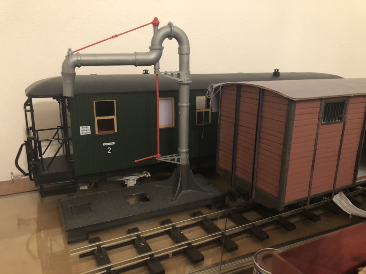

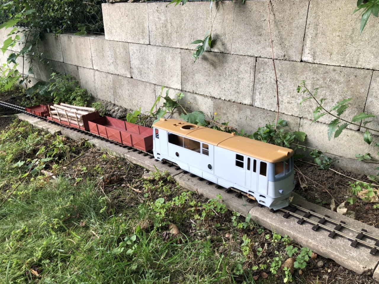

Posílám fotky ze stavby modelů na IIe. TU před kitováním při prvních jízdních zkouškách na kousku tratě s plechovými vagóny z aukra a včera dokončovanou Zetku. Sasák v pozadí je už přerozchodován alespoň na provizorních podvozcích 32 mm (masky jsou věrné originálu). Vodní jeřáb připraven na lakování do černo-žluté. Příští týden přijdou Balmy, tak bude do podzimu co dělat (o stavbě trati nemluvě..)
