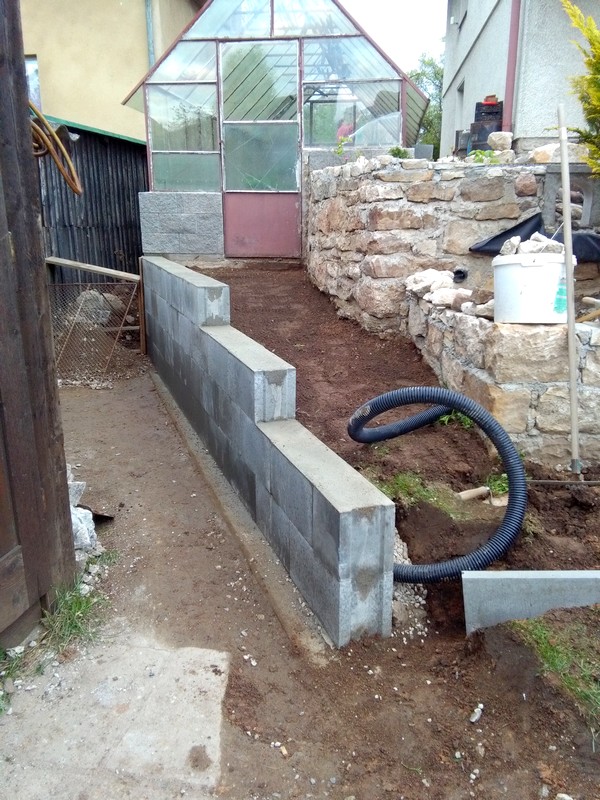

Dnes jsem byl zahnán od práce na opěrné zdi vodou tak jsem trochu soutředil reportáže ze stavby na rajčeti.

Osm dní a nová zeď na místě staré je hotová. :)
Teď trochu srovnám terén i záda a přesunu aktivitu na plochu kolejiště. :wink:

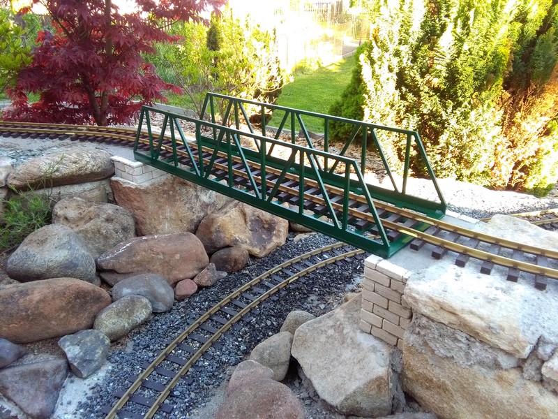

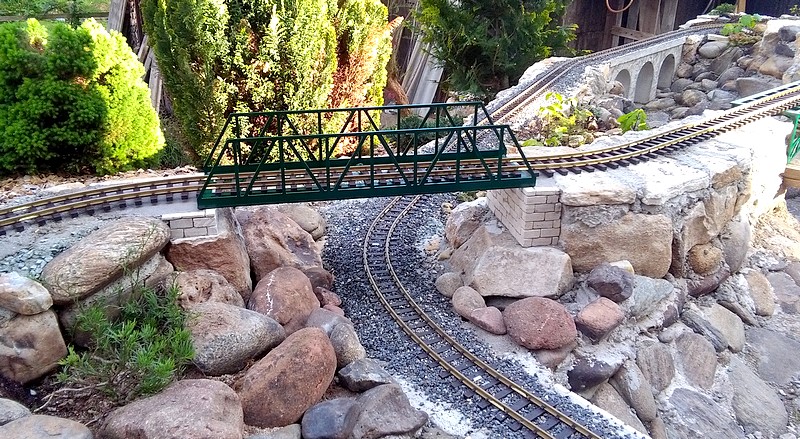

Další most je na místě. Ještě prkna pro pochůzkáře , zaštěrkovat koleje a můžu přesunout pracovní četu ( sebe ) dále... :)
Pracovní dozor v akci... :wink:

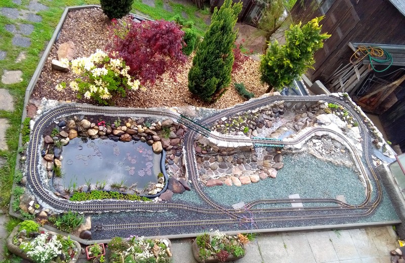

Můj zahradní vlakodrom po necelém roce snažení... necelých 35 metrů kolejí , pět výhybek a jedna křižovatka. Pro začátek... :oops: :wink:

Příspěvekod Miloš Pavlát » sob 25 kvě, 2019 3:26 pm
Fakt to spolklo 35 m kolejí?
Vidím dobře, pokud budeš kroužit vlevo (jako atleti) tak pokud najedeš na malý okruh tak se bez posunu na velký nedostaneš.
Ale pokud budeš kroužit vpravo (jako dostihy) budeš si moci zvolit před vjezdem do nádraží jestli na malý nebo velký, že?
Moc se mi dílo líbí. Přeji hodně nadšení do dalšího pokračování.

Příspěvekod hopeter » ned 26 kvě, 2019 8:45 am
Kolejové schéma vznikalo tak nějak "samo". :) Hlavní provoz bude kroužení dvou souprav , každá na jednom okruhu. Větší prostor pro posun vznikne až v etapě III. kdy přidám na spodní okruh pravou výhybku v místě za mostem , trať povede přes žlutou Azalku ( bude přesazena ) a kolmo na horní jezírko podle obrubníku do koncové dvoukolejné stanice... a dál se uvidí. :wink:

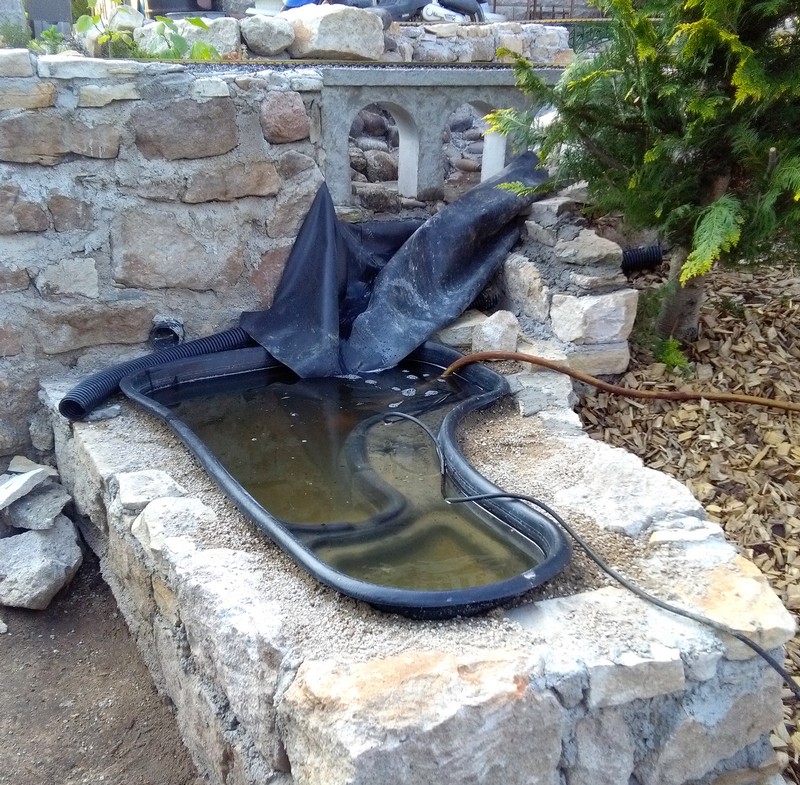

Premiéra funkčního potoka. :wink:
Tady ten potůček končí. Ještě zbývá doladit vodopád, který skryje tu nehezkou fólii a dokončit obrubu jezírka.
V podstatě taková menší přečerpávací elektrárna. :)
