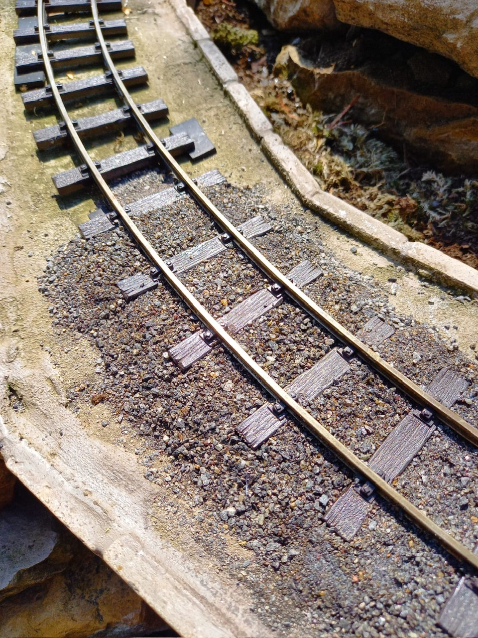

2. mám aj otázku k zaštrkovaniu trate, vyzerá super - akú technológiu si použil?

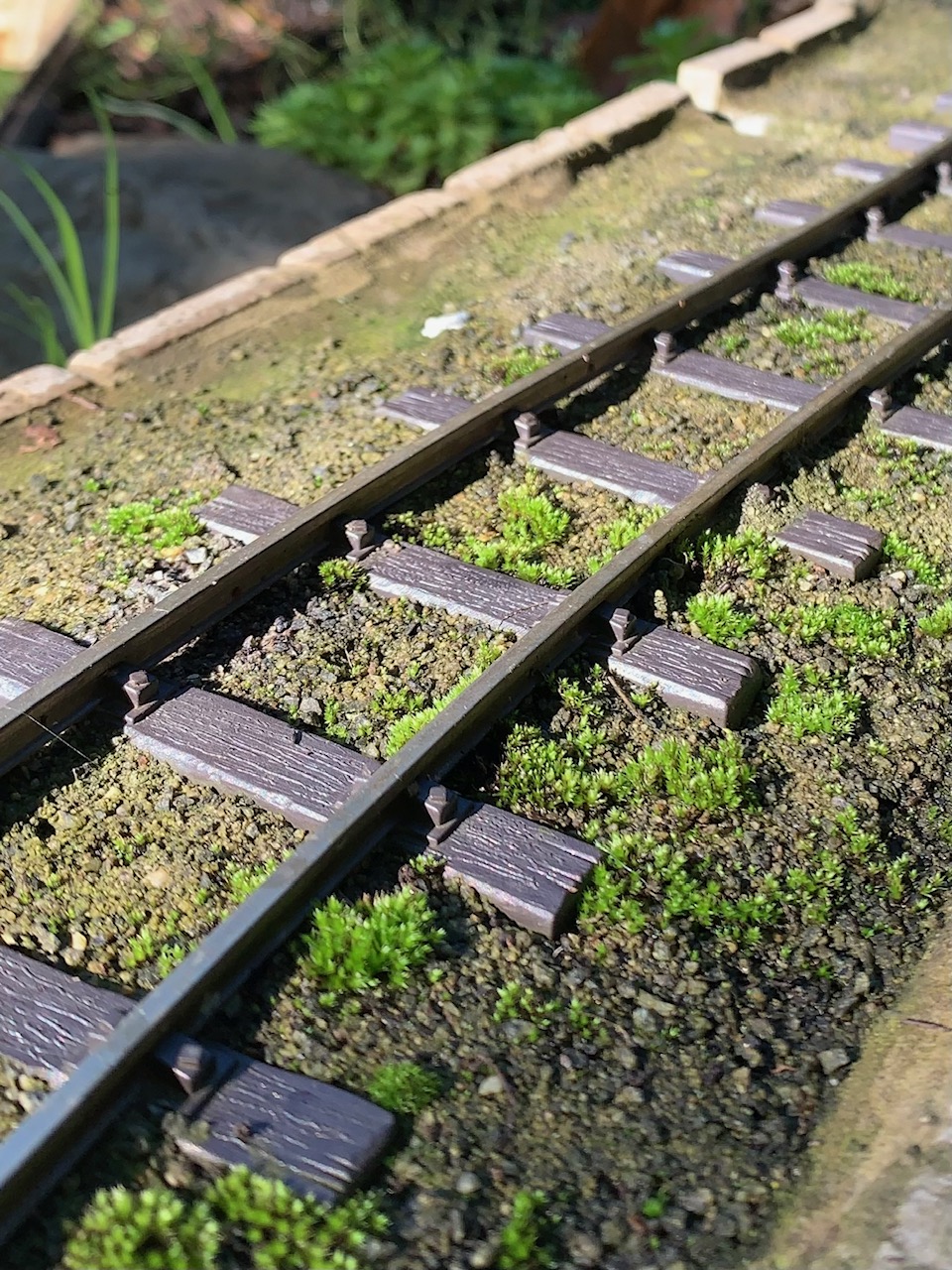

2. Štěrk je komplet lepený. Koleje jsem prišrouboval k betonovému podkladu, pak zasypal štěrkem a nakonec nasytil záměsovou penetrací do betonu. Dlouho to schne ale drží to jako blázen.

Krásnej štěrk - kdepak jsem přesně takový viděl?
rawen
Příspěvky: 1988
Bydliště: Prostějov
Re: Místní dráha Podviní - zahradní železnice IIe
Příspěvekod obruc » úte 19 pro, 2023 7:12 pm
rawen píše:Krásnej štěrk - kdepak jsem přesně takový viděl?
To nevím, já ho mám z Bauhausu.
obruc
Příspěvky: 54
Registrován: čtv 13 lis, 2014 12:40 pm
Příspěvekod rawen » úte 19 pro, 2023 7:58 pm
Já myslel v reálu. Asi někde, kde ho vylepšili škvárou a vypadal takhle.
rawen
Příspěvky: 1988
Bydliště: Prostějov
Příspěvekod obruc » úte 19 pro, 2023 8:53 pm
Rozumím, no ono to stejně po čase začne vypadat spíš takhle, což je ,alespoň u mě, žádoucí.

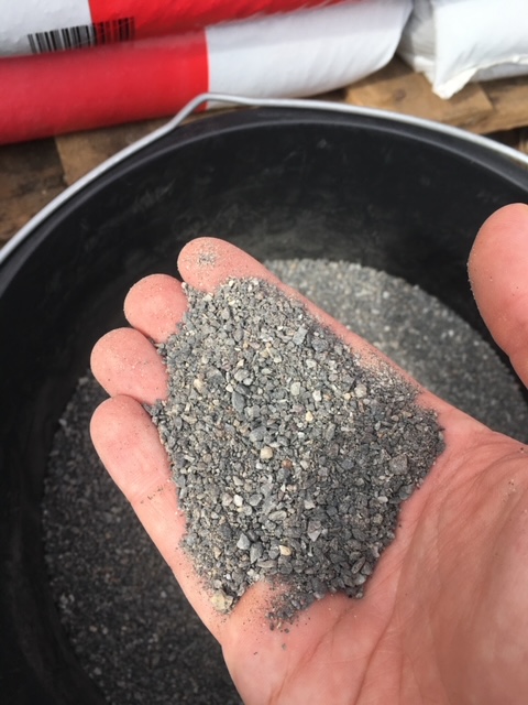

Obruč: Díky za ten popis zaštěrkování, taky jsem se na to chtěl zeptat. Příští rok mne to čeká. Ten mech vyroste i bez přidání rašeliny? Štěrk je nejmenší granularita? Já měl pocit, že to bude moc jemné.
830026
Příspěvky: 47
Registrován: čtv 16 dub, 2020 11:29 am
Příspěvekod obruc » stř 27 pro, 2023 1:05 pm
830026: Ano, ten mech roste sám, stačí, že je to drsné a všechno potřebné se do toho nachytá samo. Příroda je prostě nejlepší patinátor. Granularita je opravdu menší než měřítko, je to směs 0-2mm. Zvolil jsem kompromis, čím jemnější tím lépe drží. Na některých úsecích už je to třetí zimu a drží to jako blázen.

No vyzerá to výborne, myslím aj to zaštrkovanie. Mám ešte otázku: Ako si aplikoval ten roztok - niečím si to rozprašoval a zasiahol ten roztok
aj koľaje - pražce? Pýtam sa aj preto, lebo ma čaká postupná renovácia väčšej časti trate, nakoľko už to bude viac ako 10 rokov, čo mi slúži s dubovými
pražcami no a tie pomaly dožívajú. Rozhodol som sa preto, že postupne budem predlžovať časť trate postavenej tiež z koľají a výhybiek Peco, len u mňa
to je rozchod 45mm- znova rezať stovky pražcov a pribíjať tisícky skobičiek sa mi už nechce. Pýtam sa aj preto, či pri prípadnej následnej demontáži koľaji sa nemôžu poškodiť - keď sú takto zalepené. Rád by som zamenil tvoju metódu zaštrkovania za tú "moju" doterajšiu s Rowlandovou zmesou - tvoja vyzerá byť jednoduchšia a trvácejšia.
jm
Jozef Milko
Příspěvky: 112
Registrován: ned 07 črc, 2019 7:25 pm
Příspěvekod obruc » stř 27 pro, 2023 6:55 pm
Roztok se aplikuje injekční stříkačkou do suchého štěrku, dá se aplikovat ředěný nebo neředěný. Ředěný je úspornější, ale déle schne. Schnutí trvá dlouho (min. týden) a nesmí to zmoknout, takže je ideální lepit v létě. Lepil jsem to na etapy a přikrýval. Před aplikací je možné štěrk poprášit jarovou vodou, potom se to krásně rozpije. Občas se to dostane i na pražce, ale nedělá to problémy, roztok po zaschnutí zprůhlední, případně to jde otřít. Pozor musíš dát na to, abys nenalepil zrnka na kolejnice, nebo drobné kolejivo.
S demontáží naštěstí zatím nemám zkušenost, ale moc dobře to asi nepujde. Po zaschnuti se z toho stane v podstatě resin, takže asi záleží na hrubosti štěrku a kvalitě lepení.
