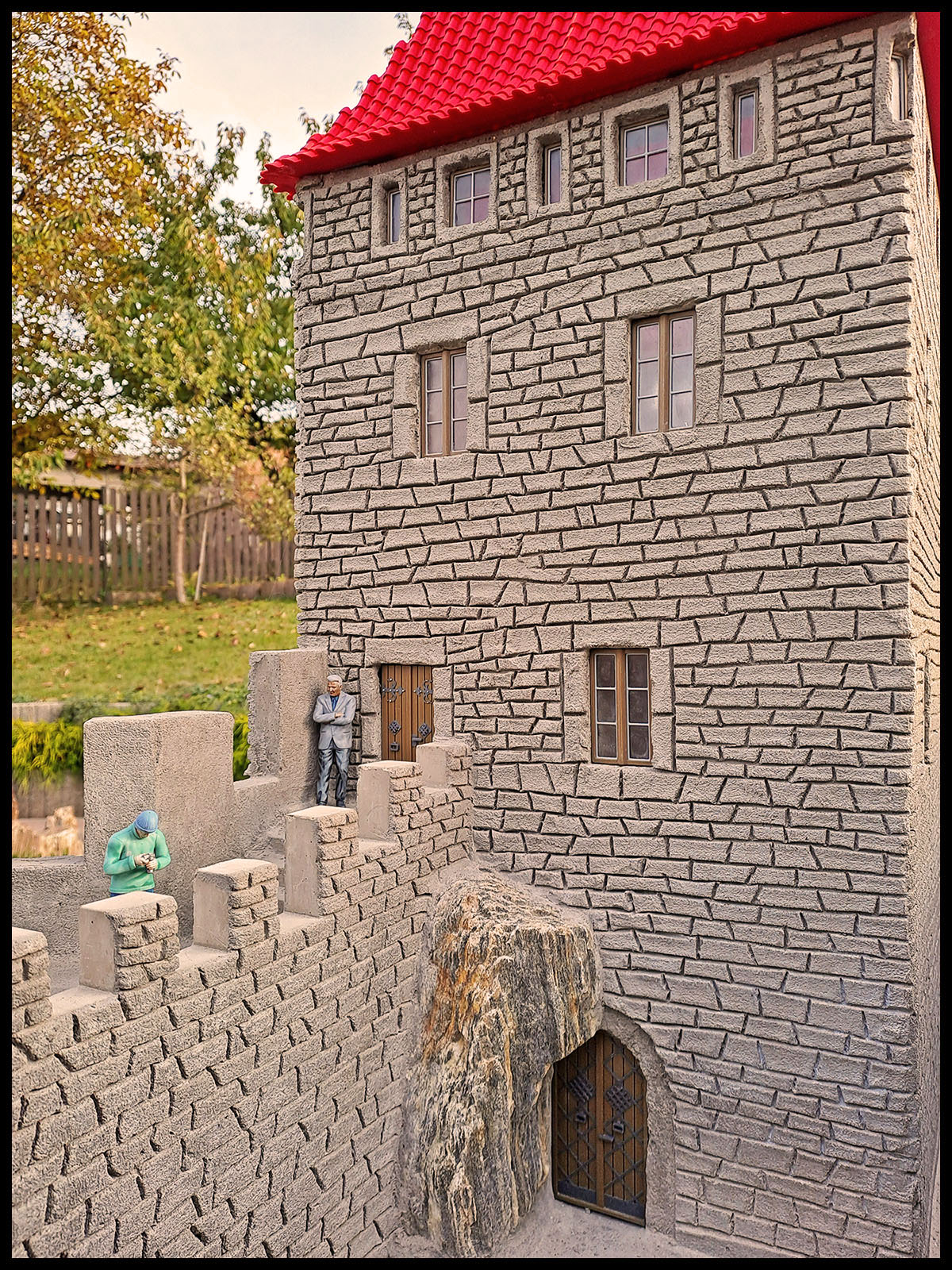

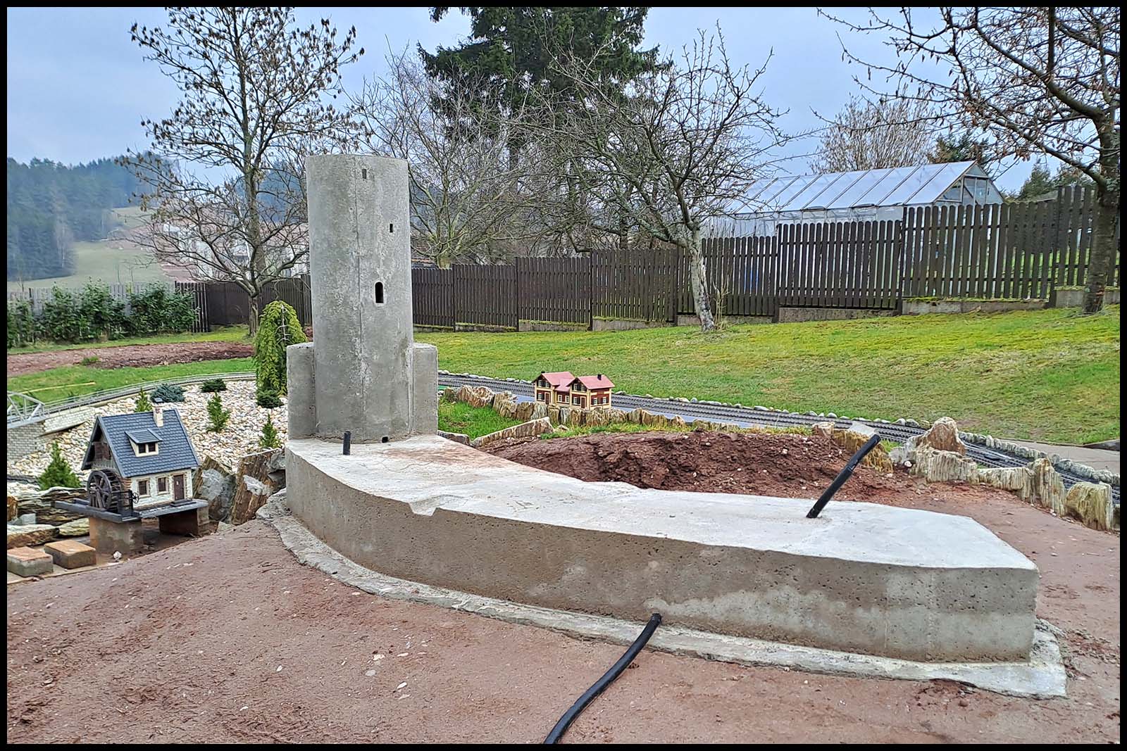

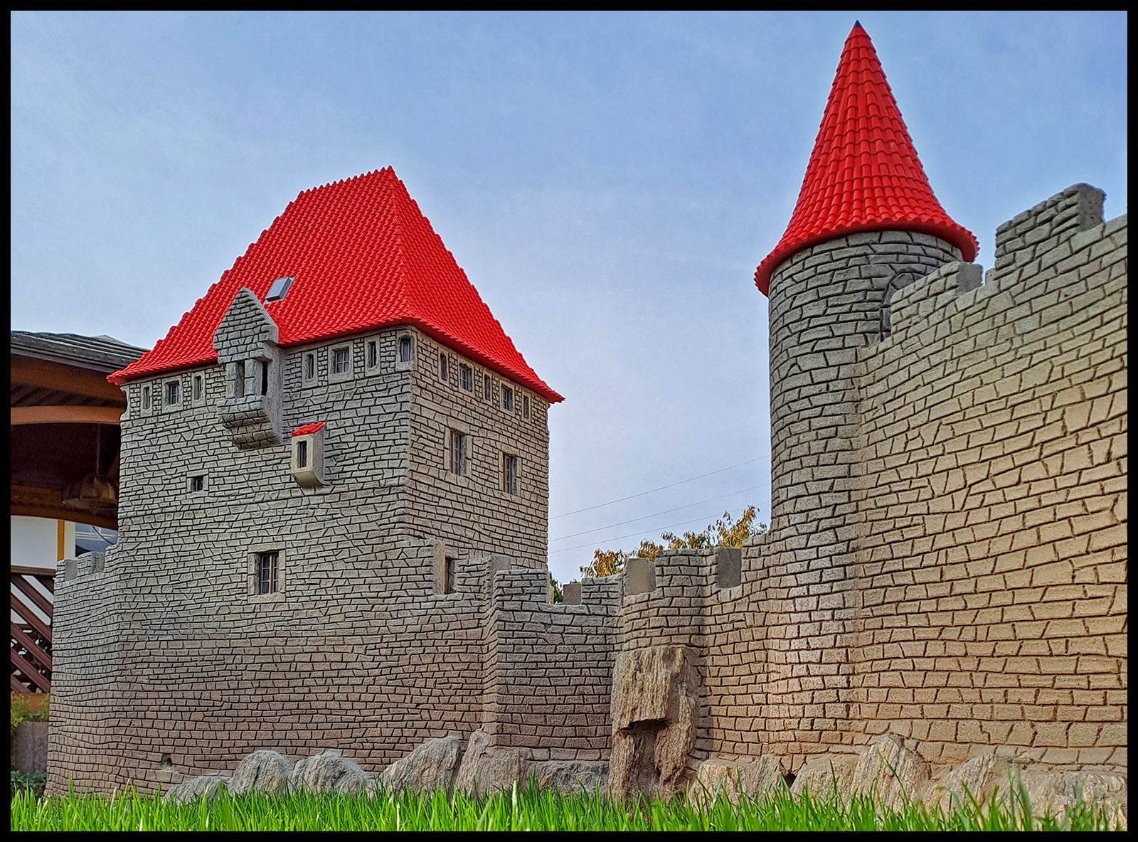

Příspěvěk po dlouhé době. První budova stavěná vlastními prostředky. Žádná stavebnice, délka skoro 2,5m :lol:

Příspěvekod Jozef Milko » stř 23 říj, 2024 3:29 pm
Zdravím, to musela byť celkom makačka postaviť takúto monumentálnu stavbu. Klobúk dole.
Pár slov o technológii výstavby a použitých materiáloch by sa nenašlo? :wink:

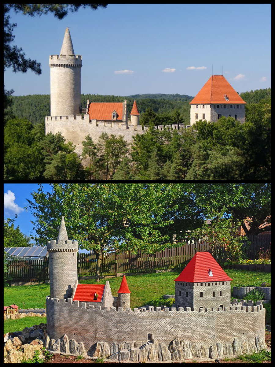

Kokořín. Kdysi jsem měl malej papírovej od Albatrosu. I tak to byl slušnej kus nábytku. Neposloužil pro tenhle velkej jako předloha? Tvary a rozvržení útesů na to vypadají...

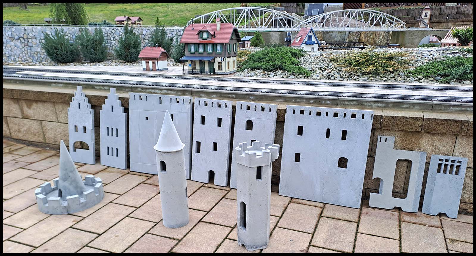

Na hradě jsem pracoval od jara. Vše je vlastně beton. Odlité základy do země a jednotlivé stěny odlité do forem. Vše jsem poslepoval flexibilním lepidlem. Následovala práce, která mě fakt nebavila -vylepšení vzhledu stěn. To jsem natáhl vrstvu lepidla a do toho vytlačil jednotlivé "kameny". Střecha, okna, vrata -to je 3D tisk.
Střelec píše:Kokořín. Kdysi jsem měl malej papírovej od Albatrosu. I tak to byl slušnej kus nábytku. Neposloužil pro tenhle velkej jako předloha? Tvary a rozvržení útesů na to vypadají...
Ano! Kokořín jsem navštívil, abych si ho oměřil. :lol: A papírový jsem si potom postavil, pro snadnější orientaci.

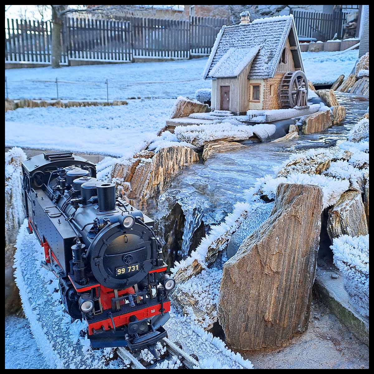

Na zahradní železnici se super, že je v každém ročním období jiná. :D
Zamrzlý potok...

Příspěvekod Tomas.Brezina » stř 08 led, 2025 6:30 pm
Krásná fotka. Palec nahoru :wink:

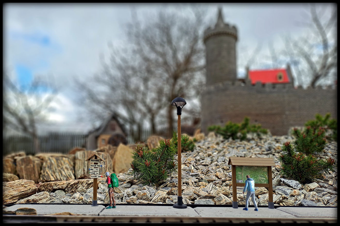

Tady se vůbec neaktualizuje! :lol:
Tak sem dám pár mobilních záběrů z letoška. :wink:

Příspěvekod rawen » sob 05 dub, 2025 9:09 pm
Při poslední fotce vzpomínám, jak byly naše borovice malé a jaké jsou teď.
Takže hodně štěstí!

Příspěvekod Fantom » sob 05 dub, 2025 9:54 pm
rawen píše:Při poslední fotce vzpomínám, jak byly naše borovice malé a jaké jsou teď.
Takže hodně štěstí!
Hustý... :D No uvidíme, kdyžtak půjdou pryč! Já říkám, že nejsem zahradník, že se v tom nevyznám. :lol: A tak stříhám i to, co se prý stříhat nemá. Ty potvory rostou rychle všechny, i když tvrdí, že jsou pomalurostoucí. :lol:
