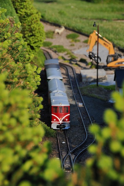

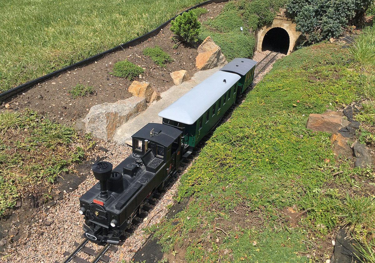

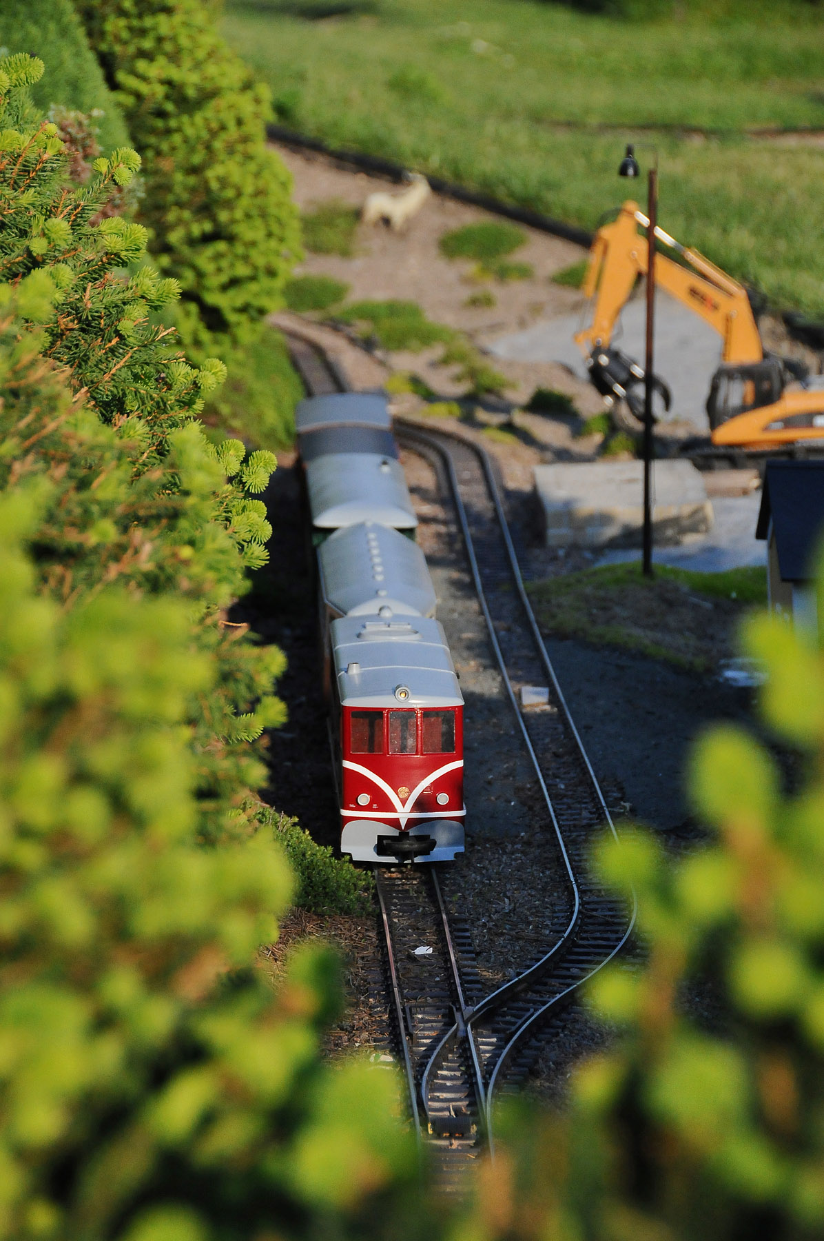

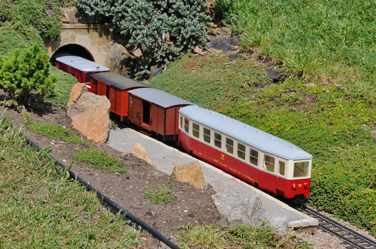

Příspěvekod nadkachna » pát 01 kvě, 2020 11:51 am
Když je tak hezky, došlo i na stavbu nové zastávky u tunelu. A když už byl foťák v ruce, tak i na pár momentek s nedokončeným balmem.

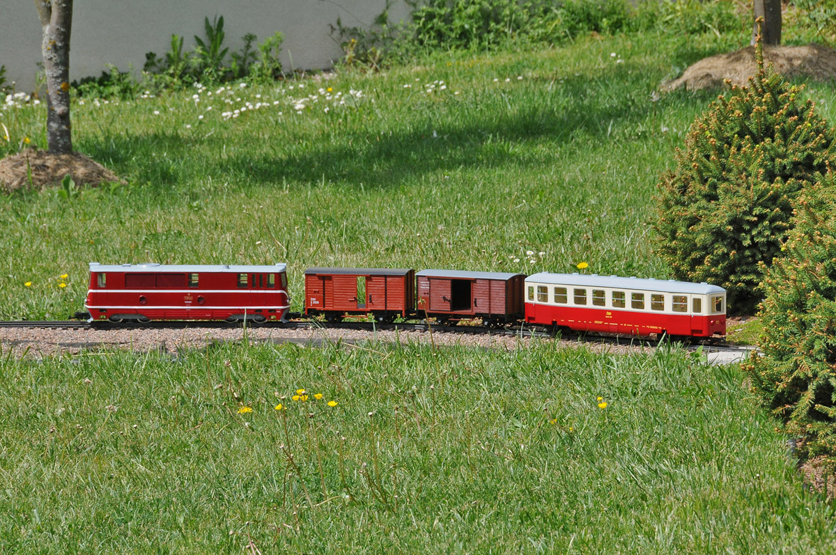

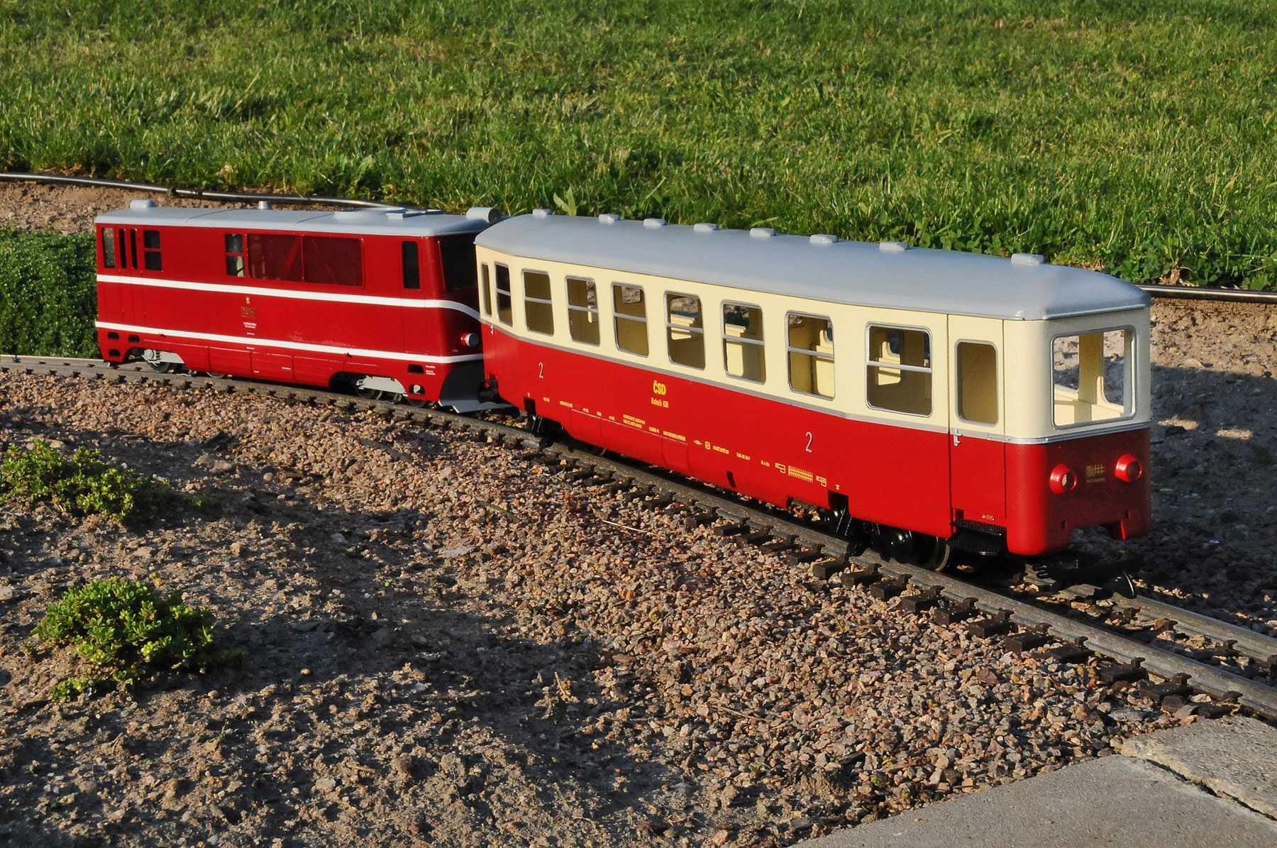

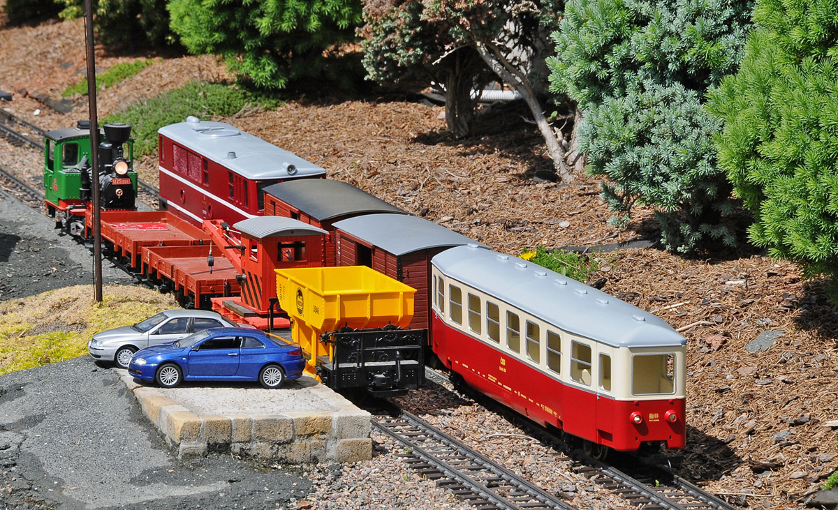

Příspěvekod nadkachna » pát 01 kvě, 2020 11:52 am

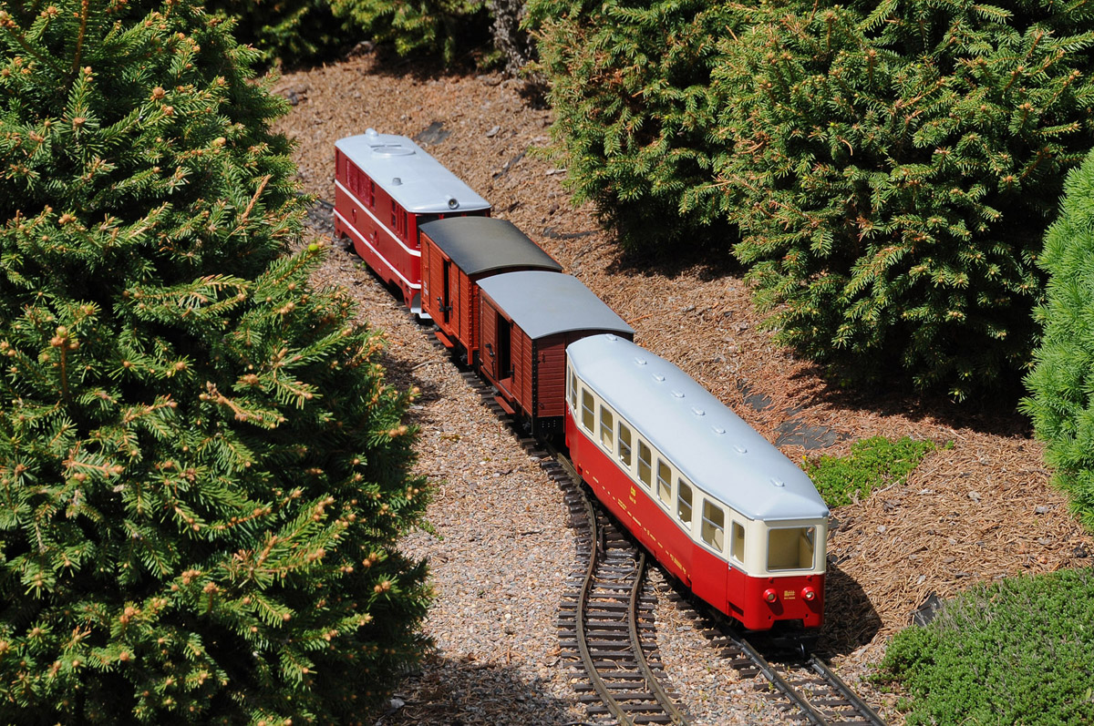

Příspěvekod nadkachna » pon 18 kvě, 2020 10:52 am
Něco málo ze včerejšího jezdění s dolepenými lepty. A slibuji, že příště už bude vagon kompletní :-D
