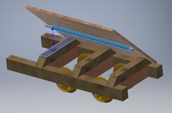

Technicky mi u všech není jasný sklápěcí mechanismus. Totiž, aby se lora s plochým dnem dala sklopit alespoň o 45stupňů, musí být její střed nad nejvyšší úrovní okolků alespoň o polovinu její šířky dělenou 1,4. Což je při šířce 1,5m řekněme půl metru. A teď - co je v tom půl metru za dřevo a kování??

Uvažujeme stejně. A já mám rozkresleno toto: vnější podélníky rámu, rozchod 600mm (v modelu 30mm). Měřítko jakože zahradní 1:22,5.
Dno korby je nad rámem těch změřených 16 + 7(příčník) + 1 (čep). Tedy 24x22,5 = 540mm.
Na jednu stranu to vypadá blbě, na druhou - ve srovnání s https://tt-moduly-ol.rajce.idnes.cz/Predlohy/1441207085 až o tolik ne.
Akorát tahle lora má železný vnitřní rám, další https://tt-moduly-ol.rajce.idnes.cz/Predlohy/1441207275 má dřevěný, taky vnitřní. Ale obě jsou na rozchod 900mm. U mé 600vky mi přijde vnitřní rám strašně úzký, a proto vycházím spíš z https://www.feldbahnmanufaktur.de/wp-co ... ore-10.jpg

Příspěvekod Rtep » stř 10 čer, 2020 7:33 pm
Ahoj Rawene
posílám srovnání dvou výkresu v měřítku 1/22,5, koty vychází poměrně stejně i výška na příčníkem je podobná té tvé.
Mělo by to jít nakreslit, ale máš vnější rám, nebyl by lepší vnitřní rám tak jak je na výkrese?
